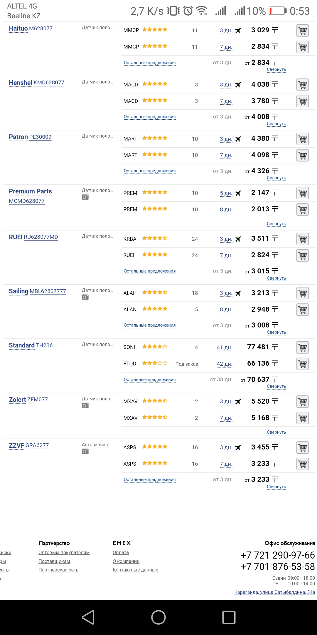

Это факт, но оригинал, реально дорого, видел же по ценам на моем скрине.
Чтож делать, попробую кватро френи, а там будем посмотреть. Главное, чтобы это реально в нем была проблема.

				Сейчас сам полистал... реально аналогов почти нет нормальных. Еще год назад был ZZVF в числе первых, сейчас только всякие RoyerParts и Sailing...
 Во-во, но оригинал правда реально дорого, понятно что если прижмёт, то купишь и его. Но за датчик 250$ дофига конечно. И ещё будет ли точно оригинал.
