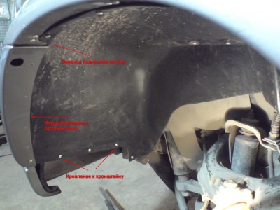

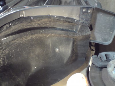

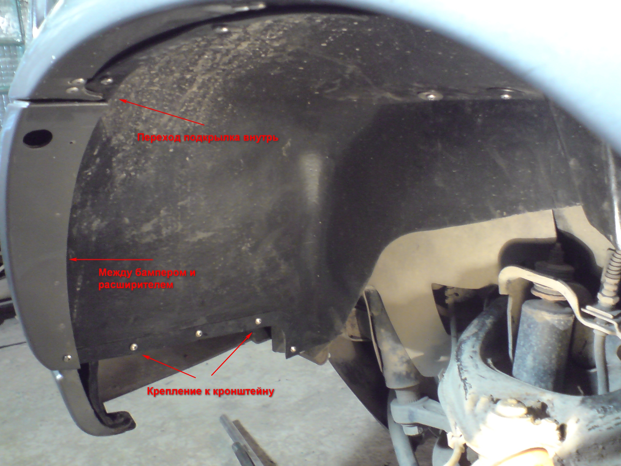

Fox414 писал(а): ................Передние от Л-200 тоньше. нахлест на расширители мизерный и надо ещё доборы лепить с передней части бампера...
... до передних пока не добрался ещё, холодно стало и дождики пошли,
хочу расширители снимать , мыть , клеить на место ( в задних грязи было по 2 кг.), "деревья из крыльев выкопать" мыть, сушить, антикорить.....
Я наоборот отказался на передние арки от П2 в пользу L200.
Подкрылки от L200 смотрятся намного лучше и ложатся идеально, надо лишь укоротить их переднюю часть и изготовить дополнительный кронштейн.
Ну и мыть, сушить, антикорить... + задуть средством типа мовиль два короба, сделать новые алюминиевые крепления расширителя к крылу.

a.l.i. писал(а):Мне все таки нравятся больше от П2 , и не в том что они стоят у меня , нужно будет сделать как то фотки . На тех фотках что я выкладывал на ссылке раньше , плохо видно... Я ненужные изгибы разглаживал по максимуму , а тут на фотке видно ненужный изгиб немного повыше брызговика и у меня нет совсем щелей возле расширителя , все в нахлест прикручено. А вообще это естественно лучше чем ничего, тут сомнений не будет ни у кого.
Леня, я феном вообще не пользовался можно и разгладить, но оно и так нормально, подкрыльник наложен в нахлест и зазоров практически нет - на фотках подкрыльники всегда получаются не очень, в жизни смотрится хорошо практически как заводские, так как в деталях повторяют изгибы арки. Лишь саморезы излишне блестят - я применил все саморезы из нержавейки, а нержавейка черной не бывает.
От П2 на перед мне не понравились, я специально смотрел установленные на машине, хотя может то мастер был криворукий или звезды не сошлись :) . Также подкрыльники что от П2, что от L200 спереди стоит подрезать, что бы были выше нижней части бампера на 4-6 см. и дополнительно спереди крепить , я сначала поставил как есть, поездил по высокой траве с ветками, в грязи и чуть не оторвал, в сугробах зимой было бы еще хуже.

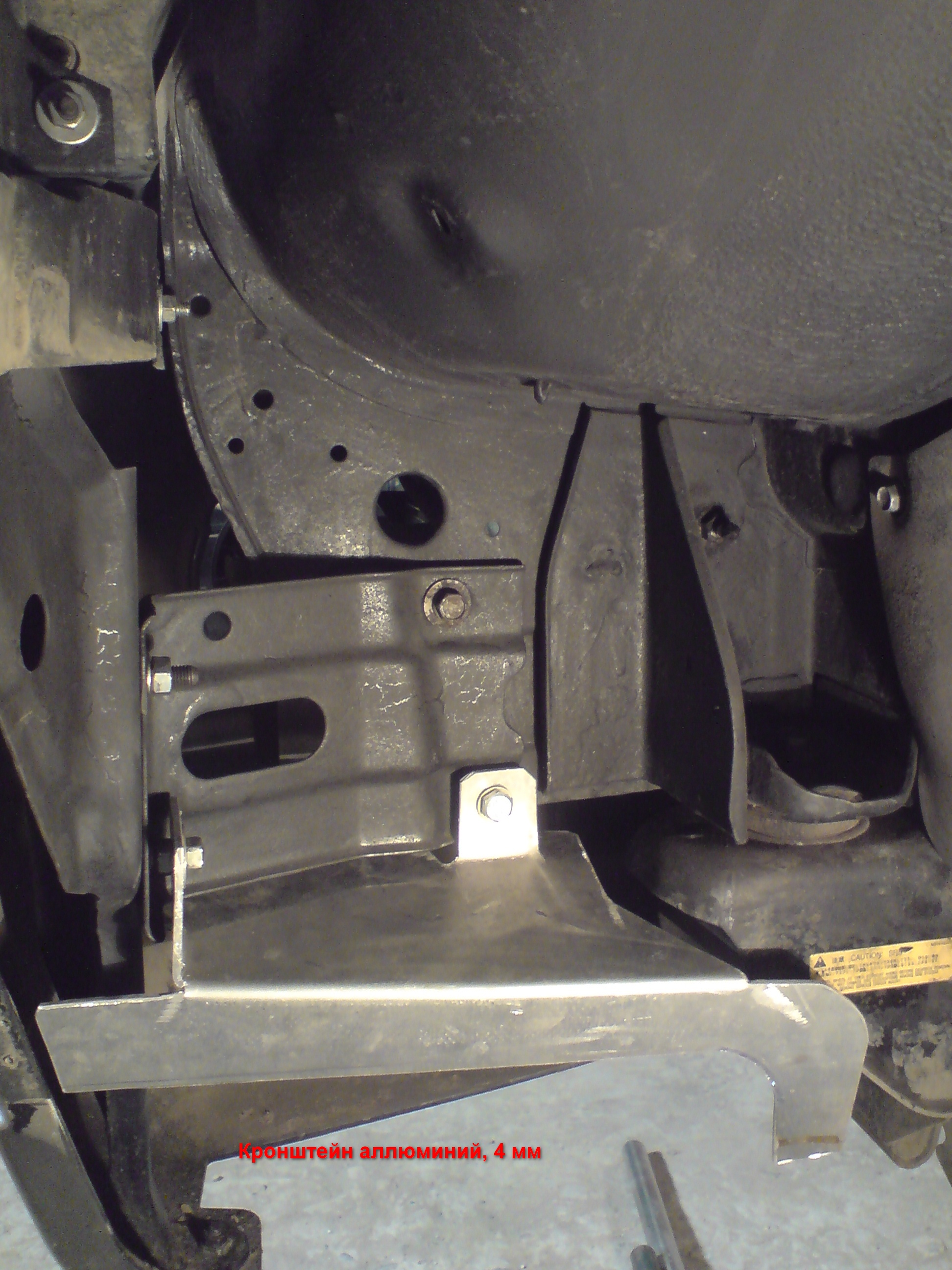

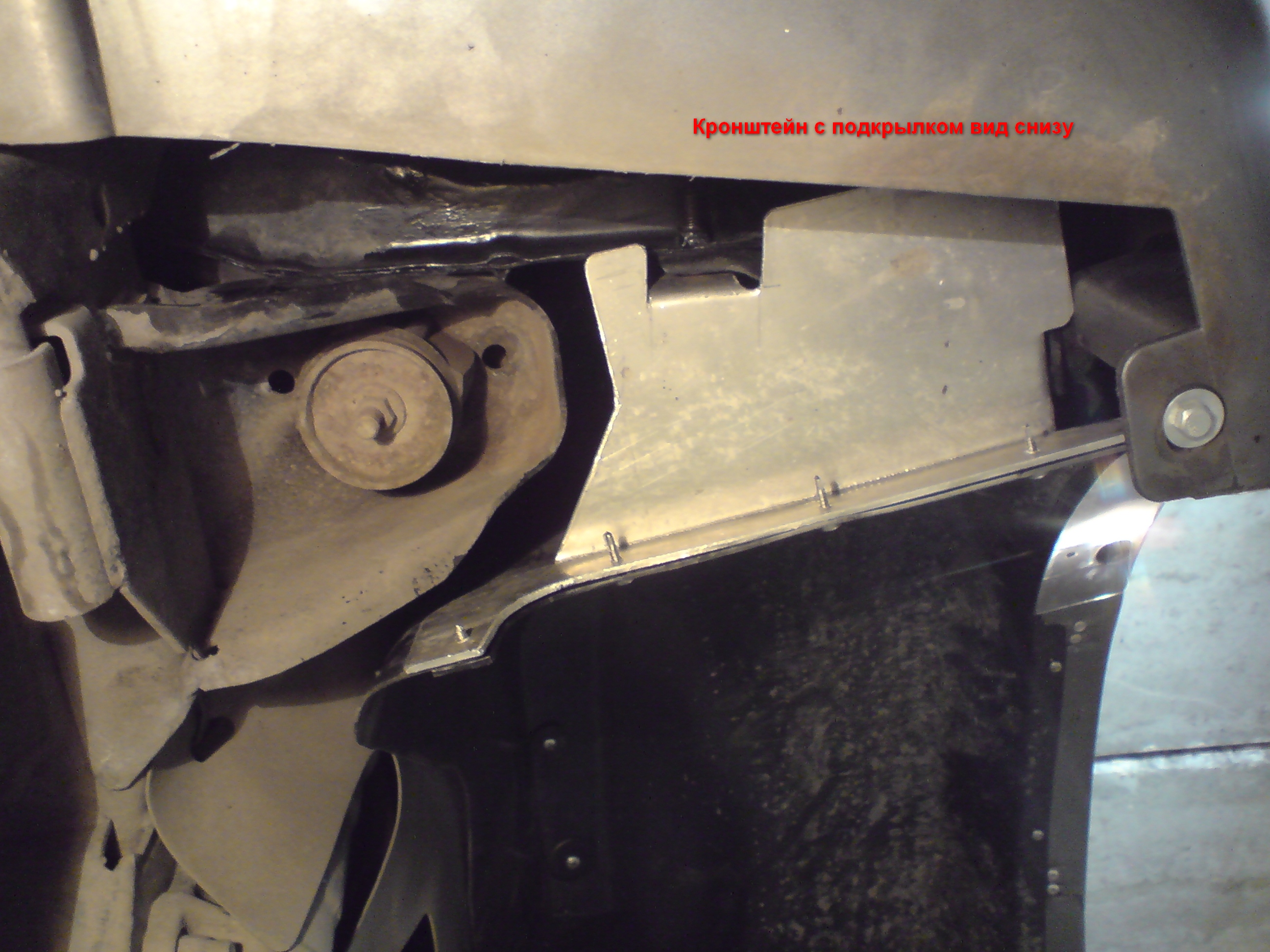

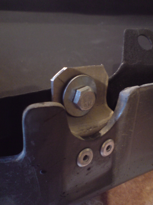

Vadim спасибо за фотки , кронштейн действительно туда просится!
с правым локером в передний вырез бачёк омывайки полностью не прикроет получается ?
С родными "полу подкрылками" что делать? оставлять или выкидывать.
там в крыле за ним, было грязи не много , в основном листья и семена от берёз и попадают с верху (нижний левый угол лобового стекла) через крыло посмотрел и увидел небо!
последнее время я мыл это керхером в зазор м/у крылом и дверью ближе к порогу подаёшь струю и от туда всплывает всё и даже прошлогодние майские жуки....

Пожалуйста :)
Правый подкрылок не прикрывает нижнюю часть бачка, но с улицы не видно и там остается только пластик (металлический усилитель прикрыт) так что не страшно, однако я добавил на правой стороне к кронштейну дополнительную пластину, что бы прикрыть моторчик который омывает фары, туда раньше закидывало землю если кататься по грязи. Второй моторчик для лобового я раньше перенес в моторный отсек с дополнительным бачком. Фотки правого как нибудь сделаю и выложу, я делал сначала левый потом когда появилось время правый, но правый не фоткал.
Родные "полуподкрылки" я не ставил, они становятся лишними, новые перекрывают гораздо большую площадь.
Вымыть керхером проблемную зону - нижняя часть крыла возле двери полностью невозможно, когда снимешь крыло - неприятно удивишься, появилась ржавчина, хорошо что немного. Зачищал чистил, антикорил, наносил защитное покрытие......., некоторые болты приржавели пришлось высверливать ставить новые, думал работы там немного, но нет за день не справился. Саморезы для крепления подкрылка лучше приобрести нержавеющие. Так же очень недолговечны пластины что крепят расширитель к крылу, поменял все на алюминиевые.

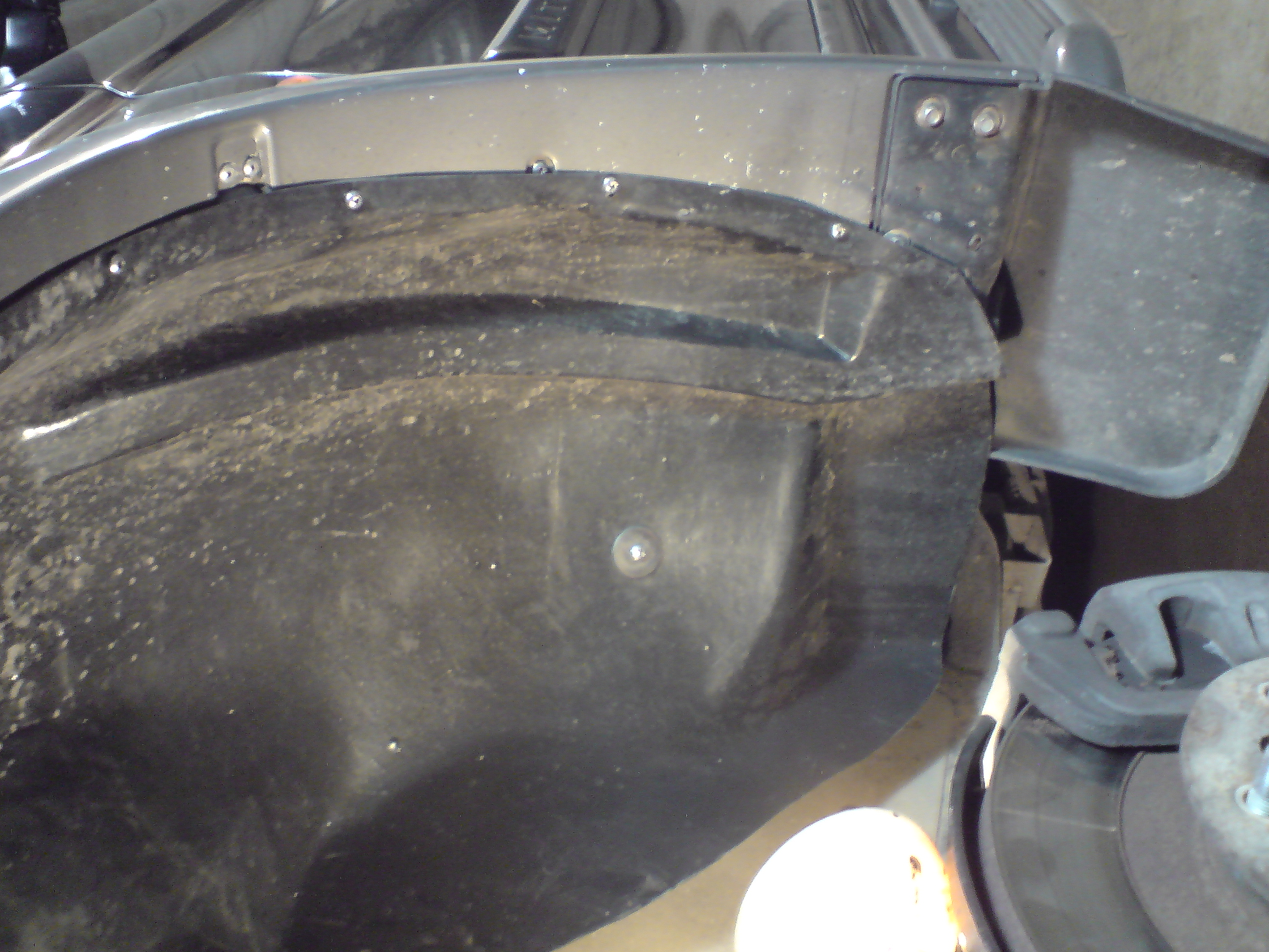

Под какой имелось ввиду вот это:
Вот именно за штатным подкрылком так собирается. Дырдочка внизу слишком махонькая. :)

Не знаю... у меня прикрутилось поверх этой пласмаски и никаких дырочек

<Вавил> писал(а):... и никаких дырочек
:*WRITE*: А должна быть! :*YES*: Внизу! В противном случае... см. фото выше! :)

Re: ПОДКРЫЛКИ для МПС
Сообщение Дёма »
хмм материалы какие то не гламурные)) Не говорю,что плохие. В инете отзывов не нашел, только описания. Думать буду, пару недель есть.
pajero sport 08г 6g72 акпп
Рajero4 15г 3.0 акпп
Chumahod
Сообщения: 13250
Откуда: МСК
Откуда: Москва, ЮВАО
Благодарил (а): 907 раз
Поблагодарили: 843 раза
Сообщение Chumahod »
Дёма писал(а):хмм материалы какие то не гламурные)) Не говорю,что плохие. В инете отзывов не нашел, только описания. Думать буду, пару недель есть.
"Вам ехать или шашечки?"(с) ::-D:
Гламур тут подвёл не слабо, а именно при полном соблюдении инструкций и технологий нанесения, Раптор с порогов облезать начал, за одну зиму блин! :*WALL*: Продуктам отечественных ПЯ и НИИ у меня доверия больше, да и цена интереснее. А вот думать времени нет - акромат, например, в мск только под заказ. Ифхан в люксвизите пока в наличии, сегодня хотим ещё 5л у них забрать. :)
