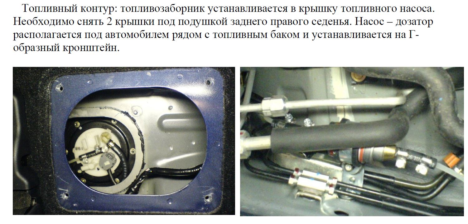

Делал отнюдь не у дилеров (если имеете в виду ОД Мицубиси). Люди установили не один (десяток) предпусковиков, различные варианты рассматривали, этот на 3,8л-оптимальный.
Насчет снежных (и грязевых) пробок-предупреждали, это возможно при любом расположении выхлопа. Но при выпуске под бампер очень часто жалуются на запах отработавших газов в а/м, они уже переставляли такой выпуск на дизельном П4. Тем более-главный риск-при движении задним ходом. Нужно просто помнить об этом.
По насосу-запитка на бензине всегда и только из бака и насос должен быть установлен максимально близко к нему.
По месту установки-сам сомневался, но буржуйская инструкция, консультации с представительством Вебасто в РФ и опыт установщиков убедили. Тем более есть знакомый с пятилетним опытом эксплуатации Патриота с именно так стоящим предпусковиком. Все хорошо.

Бежать от таких установщиков надо...vector-n писал(а):Делал отнюдь не у дилеров (если имеете в виду ОД Мицубиси). Люди установили не один (десяток) предпусковиков, различные варианты рассматривали, этот на 3,8л-оптимальный.
У меня дизель, выхлоп под бампером, закреплен на буксировочную петлю, и ничего не пахнет, при этом открытый доступ спереди.
У вас в машине уже есть топливная магистраль. Зачем надо было городить еще одну?
По опыту продаж убедился, такие спецы есть, что звонят и спрашивают, а как помпу крепить? При этом клиенту рассказывают, скока сотен печек они поставили )))
А дилеры Вебасто в г. Курган вообще не знали, как на Астру печку поставить! Челу пришлось ехать за 250 км к моим знакомым, где все это установили за пару часов. При этом, учитывая цену бенза, клиент еще и сэкономил )))
Зы. Кстати, а вы знаете стоимость "потрохов" на эту Эво в сравнении с проверенной десятилетием Цшки? )))

Вы, mon colonel, слишком категоричнытоварищ прапорщик писал(а):...Бежать от таких установщиков надо...
Я, конечно, ни разу не спец в этих вопросах, но ничего косячного в установке не усмотрел.
Могу предположить, что есть резон в рекомендациях производителя по установке насоса у бака? М.б. это связано с его мощностью?товарищ прапорщик писал(а):...У вас в машине уже есть топливная магистраль. Зачем надо было городить еще одну?...
Тут однозначно "не знали" следует заменить на "не захотели". Не любят у нас ставить предпусковики на компактные авто. Зачем выкаблучиваться, если джипов и минивэнов куча, запись на 1,5-2 мес.вперед? Я тоже, когда на "Фабию" жене ставил с таким подходом столкнулся, причем у Официального Регионального Представителя. Колхоз-Юлдуз...товарищ прапорщик писал(а):...А дилеры Вебасто в г. Курган вообще не знали, как на Астру печку поставить! Челу пришлось ехать за 250 км к моим знакомым, где все это установили за пару часов. ...
Переход на новые модели всегда связан с опасениями, расставание с устоявшимся-дискомфорт... Игры разума, вернее, подкоркитоварищ прапорщик писал(а):...Кстати, а вы знаете стоимость "потрохов" на эту Эво в сравнении с проверенной десятилетием Цшки? )))

И насчет бензонасоса и топливной магистрали. Что думаете, почему на бензинках Вебасто прямо рекомендует забор топлива только из бака и установку насоса максимально близко к бензобаку?
Спасибо за участие, мнение специалиста очень ценно. Что конкретно порекомендуете подправить в моем случае?товарищ прапорщик писал(а):...мои самые постоянные клиенты это владельцы бээмвэ, некоторых мб и конечно же фольцы Т5. там при заводской!!!! установке печки гниют блоки управления, а у баварцев еще сгнивает средняя часть, те. крепление. вот вам и рекомендации

как пишут в ГК, основная цель предпринимательской деятельности - получение прибыли. Им выгоднее продать топливозаборник и топливопровод. Хотя у вас в машине есть обратка, в которую можно вставить тройник и запитать оттуда. При этом длина магистрали менее метраvector-n писал(а): Что думаете, почему на бензинках Вебасто прямо рекомендует забор топлива только из бака и установку насоса максимально близко к бензобаку?

Прям "теория заговора" получается
Что-то читал (или слышал?) про врезку Вебасто в обратку, нужно повспоминать будет. Самому интересно.

у меня в дизеле вообще врезано в подачу, между сепаратором и штатным фильтром.vector-n писал(а):Прям "теория заговора" получается![]()
в бак имеет смысл врезаться только на тех комонрейловских дизелях, где нет обратки, вроде МБ Спринтера

По дизелю вопросов нет - там всегда врезка в магистраль, только была полемика у форумчан: "в прямую или в обкатку? " Меня по бензине вопрос интересует, с точки зрения, т.с. общего развития.

а разница? ))))vector-n писал(а):По дизелю вопросов нет - там всегда врезка в магистраль, только была полемика у форумчан: "в прямую или в обкатку? " Меня по бензине вопрос интересует, с точки зрения, т.с. общего развития.
открою секрет, печки одинаковые, насосы одинаковые, отличие только в прошивке блока управления печки )))

Это не секрет для меня вовсе, я "юзер", но не "ламер"
Мануал по установке и на дизель, и на бензинку есть.
Так вот - производитель четко предписывает разные точки врезки и места установки топливного насоса. Разница, видимо, в конструкторе автомобилей, а не предпусковиков.

Разница в маркетинге и не более того.vector-n писал(а):Это не секрет для меня вовсе, я "юзер", но не "ламер"![]()

С Бинаром который по сути копирует Вебасту тоже идет персональный заборник топлива из бака,но и тройник тоже лежит в комплекте.Заборник кстати от Вебасты.Так что именно маркетинг,кто больше разведет клиента на деньги.Бак бесплатно снимать ни кто не будет.

посмотрел вашу фото с компа и стало весело. Думаю полгодика и вы будете искать проблему, почему печка не запускается с первого раза, а в машине почему-то всегда будет стоять устойчивый запашок бенза )))vector-n писал(а):Приветствую!

Искренне рад Вашему веселью. А поподробнее можно? В чем, собственно, проблема?товарищ прапорщик писал(а):...посмотрел вашу фото с компа и стало весело. Думаю полгодика и вы будете искать проблему, почему печка не запускается с первого раза, а в машине почему-то всегда будет стоять устойчивый запашок бенза )))
