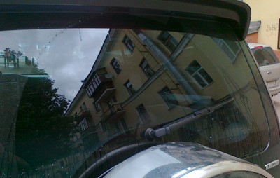

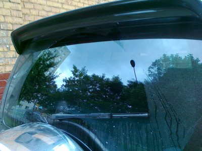

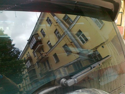

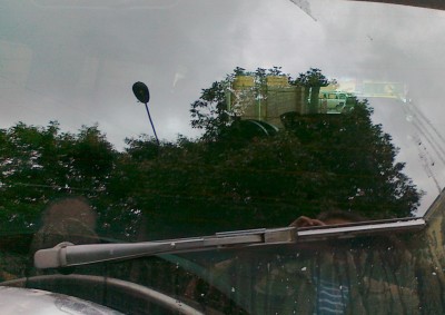

dms писал(а): ФОТКИ ДАВАЙ!!!!!
Даю ::-D:

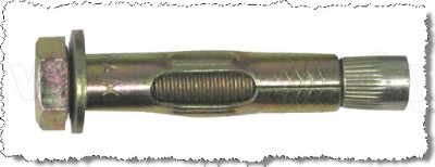

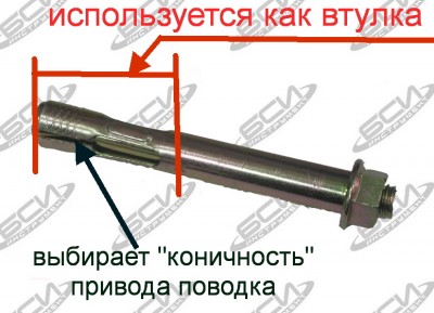

Спросил сегодня товарища, который делал сию интеграцию, о способе завтуливания. Ответ такой: он взял резьбовую часть от анкер-болта, удачно подошедшую по наружному диаметру к внутр.диаметру втулки в поводке, а по внутреннему - к приводу поводка, отрезал нужную длину маленькой болгаокой (в тисках) и все собрал. Но способ втуления вообще не принципиален! Мой коллега, тоже паджеровод, узнав от меня о способе борьбы за чистоту заднего стекла, сгонял в субботу на авторынок, все купил (несколько иное, но принцип тот-же), и, горя нетерпением, прямо там на парковке завтулил разницу диаметров алюминиевой полоской, отрезанной от пивной банки, намотал несколько (не знаю, сколько) витков, одел поводок со щеткой и счастливый поехал домой, на понедельник договорившись с моим мастером о "капитальной интеграции". Третий месяц катается! :-), все никак "пн." не наступает.

BabyHummer A-328 писал(а):Отверстие под вал моторчика не подходит? Тогда я не понимаю, каким макаром(учитывая, что там посадочный конус с насечкой) удается перевтуливать и пр. этот конус?
Шаманство :) Вектор же описал, что они как-то приспособили туда конус от анкер-болта. С диаметрами я мало что понял, правда...
болт
болт
BabyHummer A-328
Вот и я не понял. Особенно, зная, что втулка анкерного болта совсем не из фольги изготовлена. И чтобы ее обжать по месту, нужно не хилое усилие приложить. А тем более, если ее надо ужимать на конус, когда изначально она - трубка. ХЗ, в общем:)

Euge77 писал(а): Шаманство :) Вектор же описал, что они как-то приспособили туда конус от анкер-болта. С диаметрами я мало что понял, правда...
Шаманство-не то слово! ::-D: Кулибинство! Или Кулибанство....?
BabyHummer A-328 писал(а): Особенно, зная, что втулка анкерного болта совсем не из фольги изготовлена. И чтобы ее обжать по месту, нужно не хилое усилие приложить. А тем более, если ее надо ужимать на конус, когда изначально она - трубка. ХЗ, в общем:)
Просмотрев Ваши вопросы, господа, я понял, что тоже не понял! :mrgreen:
Набрал вундеркинда, который мне все это мастырил, начал пытать. Он сначала опешил: "что, мол, случилось, не работает?!", потом успокоился и поведал тайну втулки.
Брал он ту штуку, которая анкерный болт с гайкой, "то-ли на 6, то-ли на 8, какая на верстаке валялась", отрезал от нее "милимометров 10", как показано на схеме, одел на привод разрезанной стороной к стеклу ("чтоб выбрать конусность (коничность?)") и все собрал. "Сильно особо не тянул", но все прочно и работает суперски!
