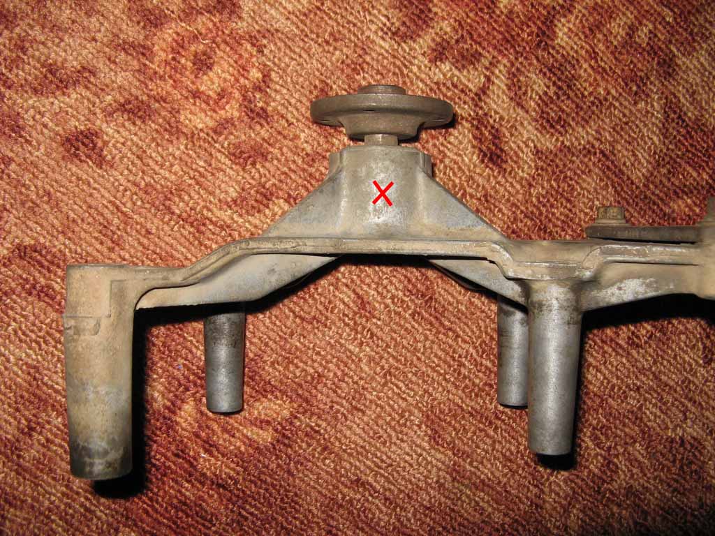

Вот кто у меня заскрипел после прогрева двигателя - подшипники опоры вентилятора. А генератор перестал скрипеть - притерлись щетки.
Посоветуйте мне что-нибудь! А то эта штука стоит 2500 с доставкой 27 дней, 10 т.р. за 11 дней, и 22 т.р. за 8 дней :shock:

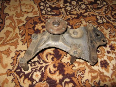

Есть стойкое ощущение, что нужно просверлить дырку, нарезать резьбу, вкрутить тавотницу как на шаровых и вдуть туда смазку. Осевого люфта нет вообще, радиальный очень мал, на грани ощущений, поэтому сильно подозреваю, что опора проживет после этого достаточно долго. Вопрос - где сверлить, чтобы не попасть в подшипник. Полагаю, что в опоре два подшипника - спереди и сзади, наверное надо сверлить между ними сбоку, там где красный крестик. Никто такую штуку не разрезал ради интереса?

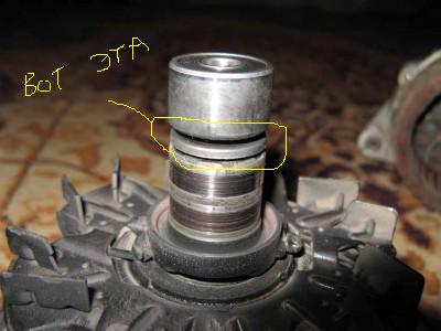

У меня тоже когда проволочку убрал от щеток они заскрипели, сейчас вроде притерлись. Кстати у меня одна щетка бороздку сделала?!!, а не сама стерлась. Просверлить крышку конечно реально и поставить новые болты с гайками, главное чтоб шкив не цепляли. Пока не заморачивался т.к. холодно и болтов под рукой не было. Кстати никто не ответил про пластинку которая под задним подшипником, я ее чуть помял, не страшно? А тут еще в мороз опять засвистело ((( но думаю это не гена все таки, а новые ролики натяжителя которые после прогрева перестают свистеть (надо старые поставить и проверить, кстати новые GMB),а гена продолжал до этого издавать разнообразные звуки.

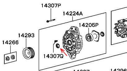

Jenek писал(а):Кстати никто не ответил про пластинку которая под задним подшипником, я ее чуть помял, не страшно?
Что за пластинка? У меня нет там ничего.

Alex_F
Сообщения: 766
Зарегистрирован: 12 янв 2009, 19:58
Откуда: Мытищи
Re: ВСЁ что касается генератора!! задавайте вопросы!!
Сообщение Alex_F »
Вот и я не помню никаких пластинок.

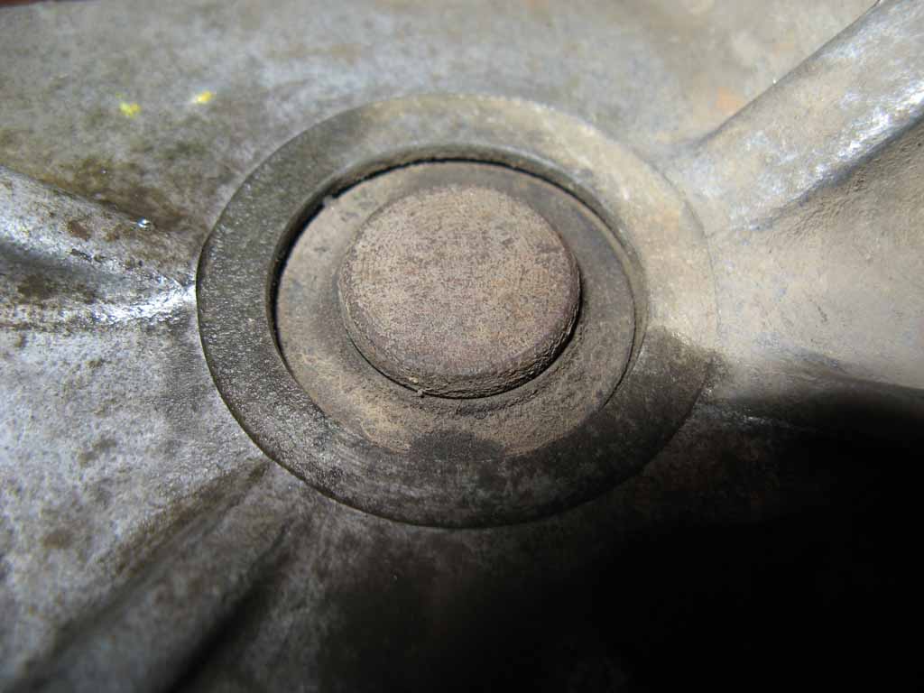

Jenek
Сообщения: 3932
Мой автомобиль(и):: Pajero 2
Откуда: Новомосковск
Откуда: Новомосковск 71
Благодарил (а): 30 раз
Поблагодарили: 116 раз
Сообщение Jenek »

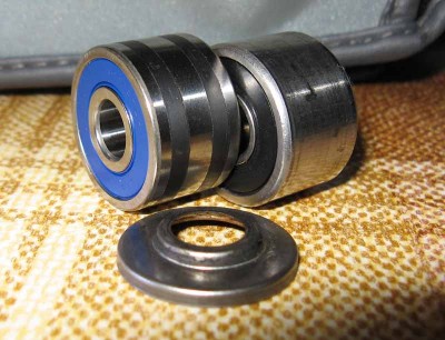

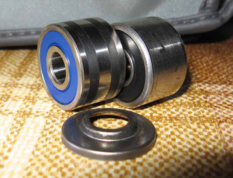

Эта
П-2 6G72 93г ушел на запчасти
На Драйве
de
Сообщения: 3993
Зарегистрирован: 28 мар 2008, 06:00
Откуда: Йошкар-Ола [12]
Благодарил (а): 14 раз
Поблагодарили: 67 раз
Сообщение de »
Эта шайба не дает провалиться и застрять щеткам, когда вытаскиваешь ротор. Если свою функцию выполняет, то пусть хоть сто раз кривая.

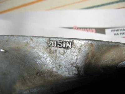

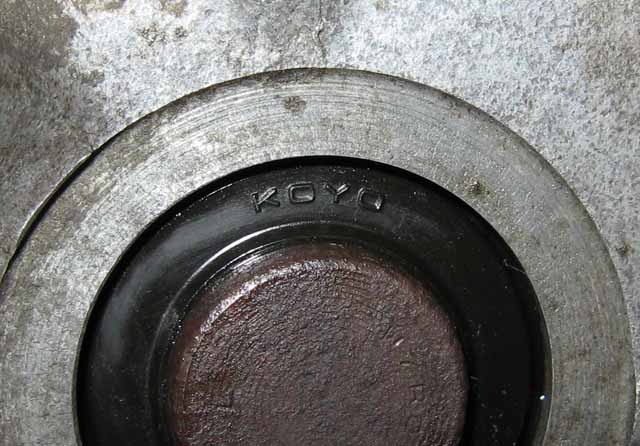

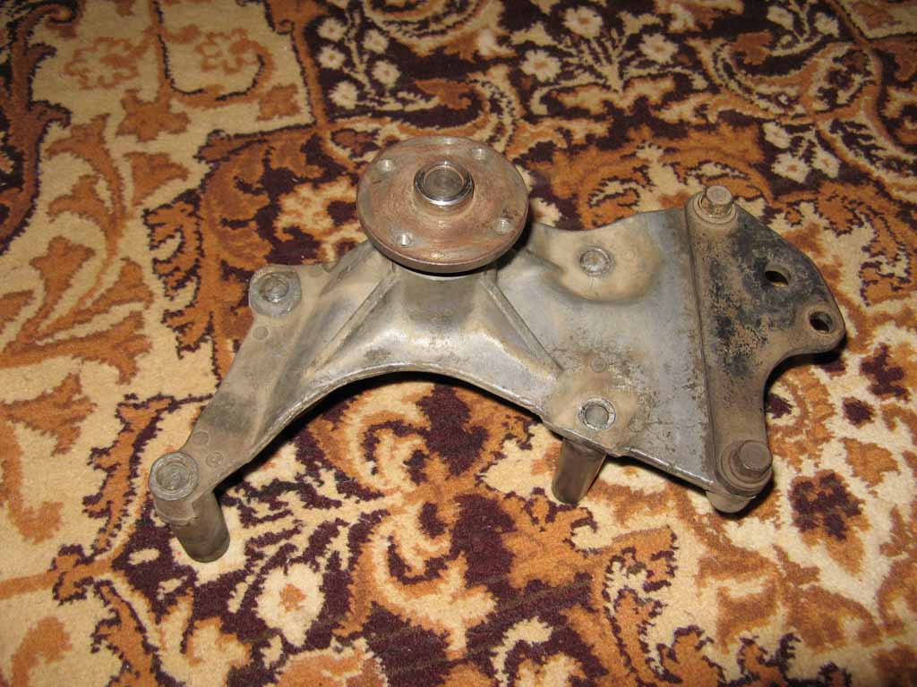

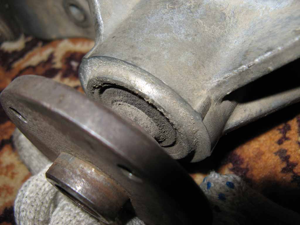

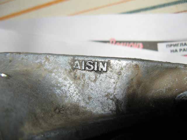

Просверлить дырочку в опоре вентилятора не удалось, сверло уперлось в инструментальную сталь, в общем подшипник занимает весь корпус. Ну и взял да и прокипятил всю опору в масле. Шутка :-) Не кипятил конечно, просто довел градусов до 80, при этом воздух в подшипнике расширился и частично вышел, а после охлаждения на морозе сжался и засосал масло внутрь. Никакого скрипа, вращается очень туго по маслу. Но все равно конечно поменяю на новую, закажу ту которая через 27 дней. Опора AISIN, а подшипники там, как оказалось после масляной ванны, KOYO. Все-таки генератор больше свистел :-( Невозможно ездить, надо менять подшипники.
de
Сообщения: 3993
Сообщение de »

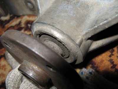

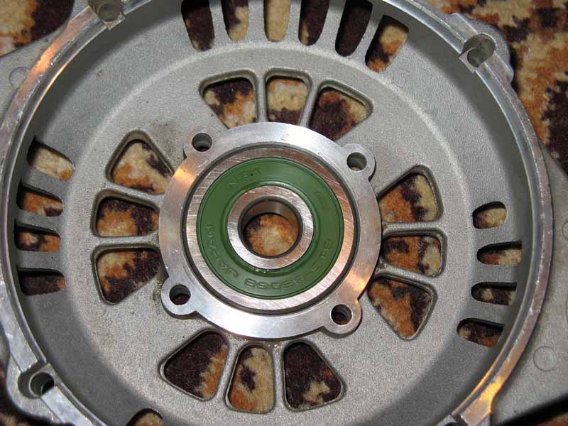

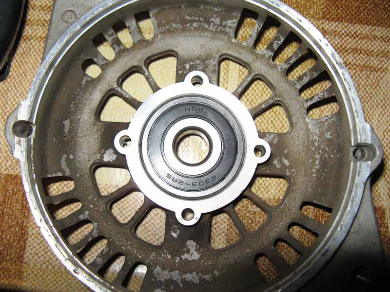

Вот он, пресловутый 303-й подшипник. Фиг знает, как его вытащить теперь. Родной, насколько я понимаю, должен сидеть в натяг на оси ротора, а в крышке должен сидеть слабо, так же как задний. А тут с трудом выколотил ось, чуть не испортив резьбу, а из крышки никак. Задний без опознавательных знаков, видимо тоже менялся.

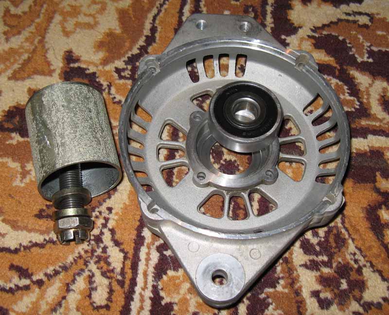

Сообщение de »

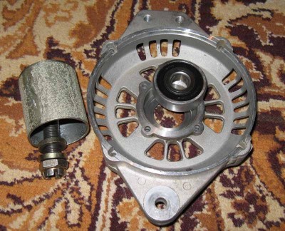

Вытащил подшипник. Нашел подходящий съемник каких-то сайлентблоков в магазине для тазиков, погрел крышку полчасика на батарее и довольно беспроблемно выпрессовал.

Так, признавайся, чем удалось отмыть крышку до идеального состояния?

Старая зубная щетка и горячая вода из-под крана. Но внутри грязь слабая, рыхлая, слетала на раз. Снаружи есть еще над чем поработать.

А я подшипник подходящей головкой от ключа выбивал и вроде без проблем. А чистота это круто, мне не до этого было на улице, мож летом тоже займусь мойкой.

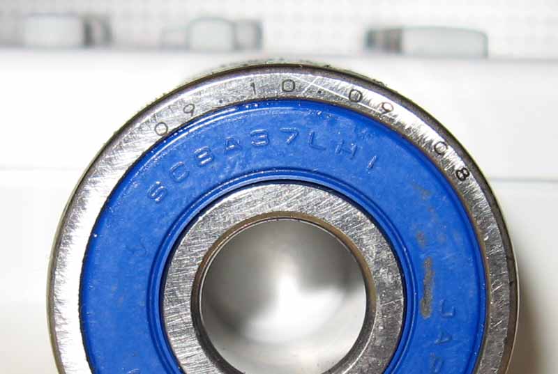

Поменял подшипники, поставил генератор, а все равно свистит-воет. Вот тут-то я и офигел. Обводные ролики новые koyo, опора вентилятора сварена в масле, так быстро не может засвистеть. Начал разбираться, вобщем свистел ремень, который касался бортика верхнего обводного ролика. Но раньше он всегда его касался и ничего не свистело. Начало свистеть неожиданно, а не после каких-то ремонтных работ. Подложил шайбочку под нижнее крепление генератора, проблема ушла. Заметил, что на схеме есть шайба под шкивом генератора, у меня ее не было, может из-за этого. Сколько секса из-за ремня. Конечно, не жалею, подшипники генератора были на подходе, опора вентилятора хорошо скрипела при вращении от руки, ролики просто планово решил поменять еще до начала свиста - очень кстати вышло, пока экзист вез их мне, оно и заскрипело. Свист-вой звучит так, как будто шарики в сухом подшипнике трутся, поэтому никак не подумал на ремень поначалу.

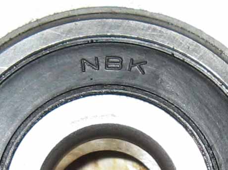

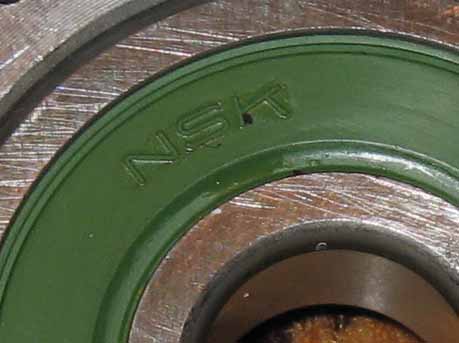

на оригинальном заднем подшипнике есть цифры, которые очень трудно заметить глазом, вспышка их хорошо выделяет

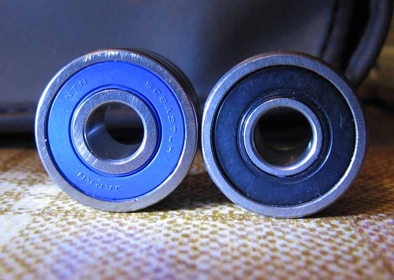

старый подшипник
старый подшипник
новый подшипник
новый подшипник
