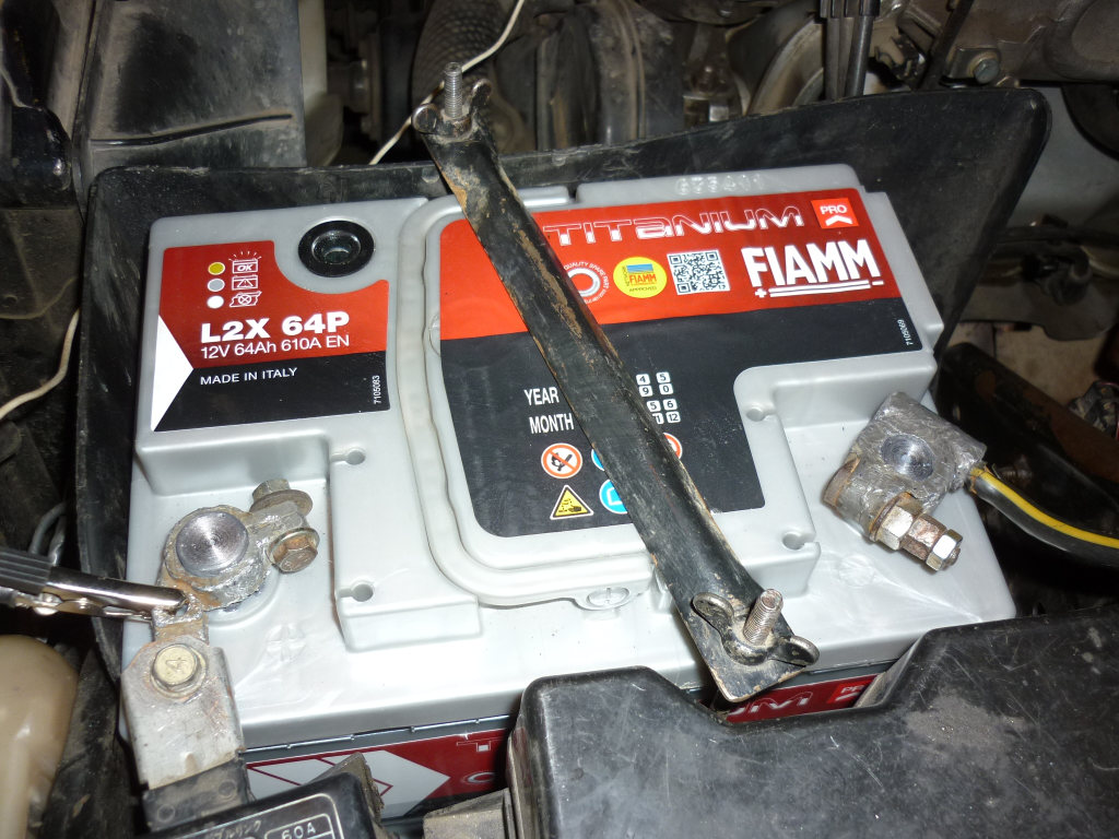

Пару лет назад купил вот это чудо.
Позиционировался он как малообслуживаемый. Под этикеткой на фотке видны силуэты пробок, т.е. за уровнем надо поглядывать...
Когда дело дошло до доливки и я срезал этикетку, оказалось, что на пробках не просто крест под большую отвёртку (как обычно делается), а нечто вроде зубчиков, а-ля "храповик", на подобии как делают на некоторых бутылочках с таблетками- в одну сторону хорошо закручивается, а чтоб в другую повернуть, нужно давить.
Ну и короче, несколько раз я так помаялся и при откручивании все эти грани посбивал на пробках. Какой дебил такое придумал! :nezl6:
Но это ещё не всё... Дальше- уже юмор ::-D:
В гараже имелась "дежурная" АКБ, т.е. ещё живая, но не очень Multu. На ней тоже пробки, но нормальные- крест. Нынче померил, вроде подходят по резьбе и высоте... Поменял местами, всё везде завернулось с виду нормально.
А пару недель назад решил перед зимой уровень посмотреть и не смог эти пробки выкрутить :*WALL*: Пришлось изготавливать специнструмент из полосы, вот только тогда и смог. Похоже они чуть длиннее оказались. Назад вкручивал не до конца...
Написал, мало ли кто-то так же будет пробки менять, чтоб осторожнее были.
В целом Фиаммом пока доволен, если бы не эта канитель с пробками.
