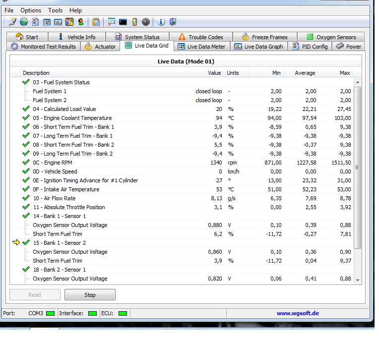

montero565 писал(а):Приборку лечил, показывает повышение только после 106 С
Оно у всех так.
Я даже пытался в одной теме разговорить народ, а нормально ли, что по приборке температура является "H", когда реальная температура уже близка к 120. Это же выходит, что 100-105 вполе себе нормальная рабочая температура для нашего мотора? ибо стрелка и на 90 и на 105 болтается в середине шкалы.
Молчат... :*SCRATCH*:
Лично у меня средняя рабочая температура 92-95. В диких пробках, по которым движешься час может подняться до 102-103. Но это только в жару, когда на улице +30.
Стрелка, разумеется, при этом даже не "встает". Лежит плашмя на 9:00...
