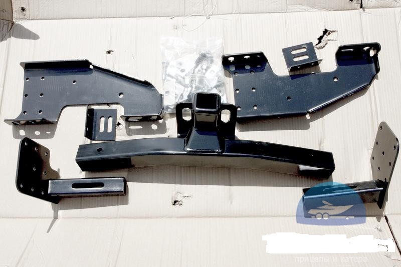

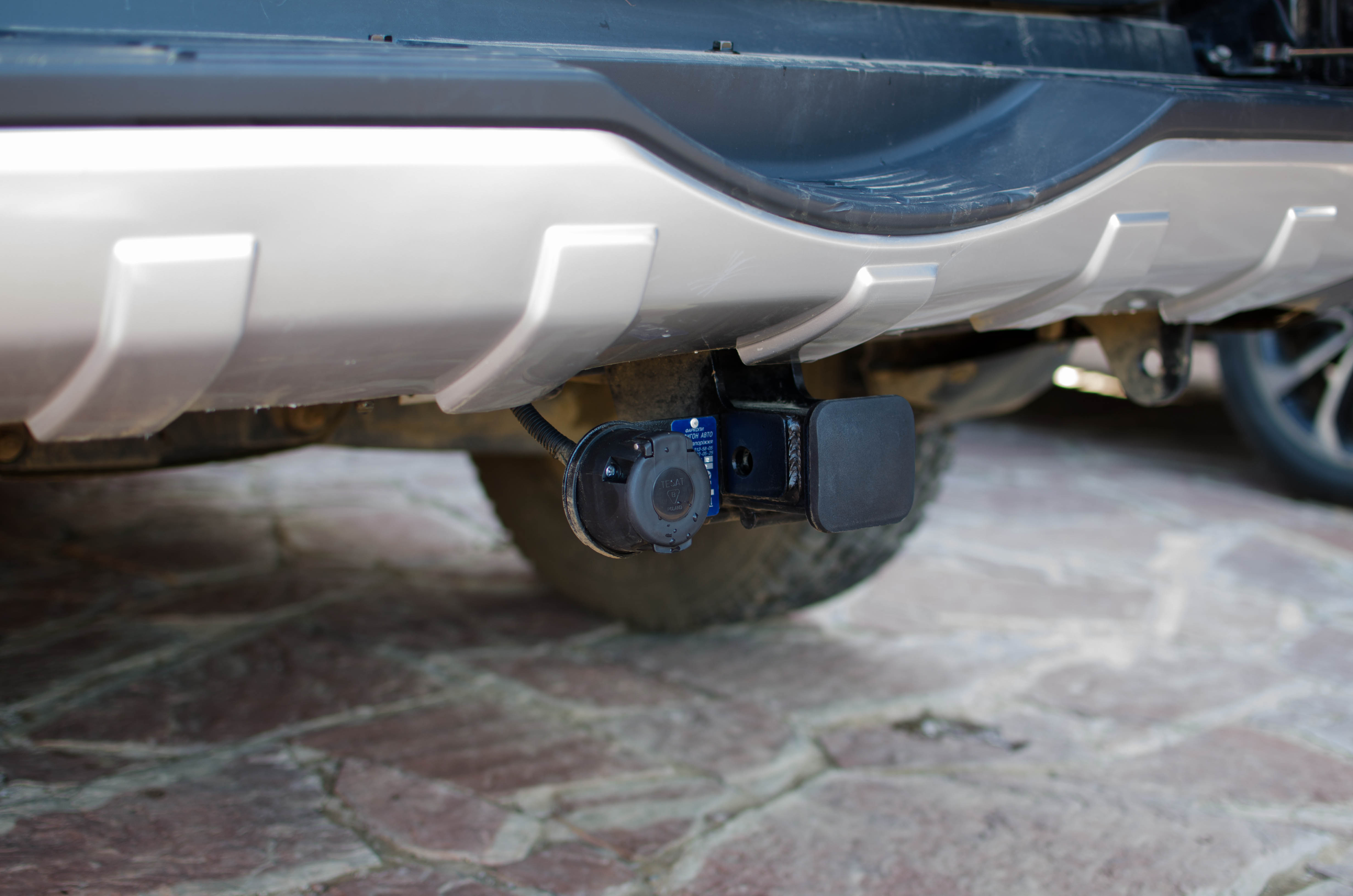

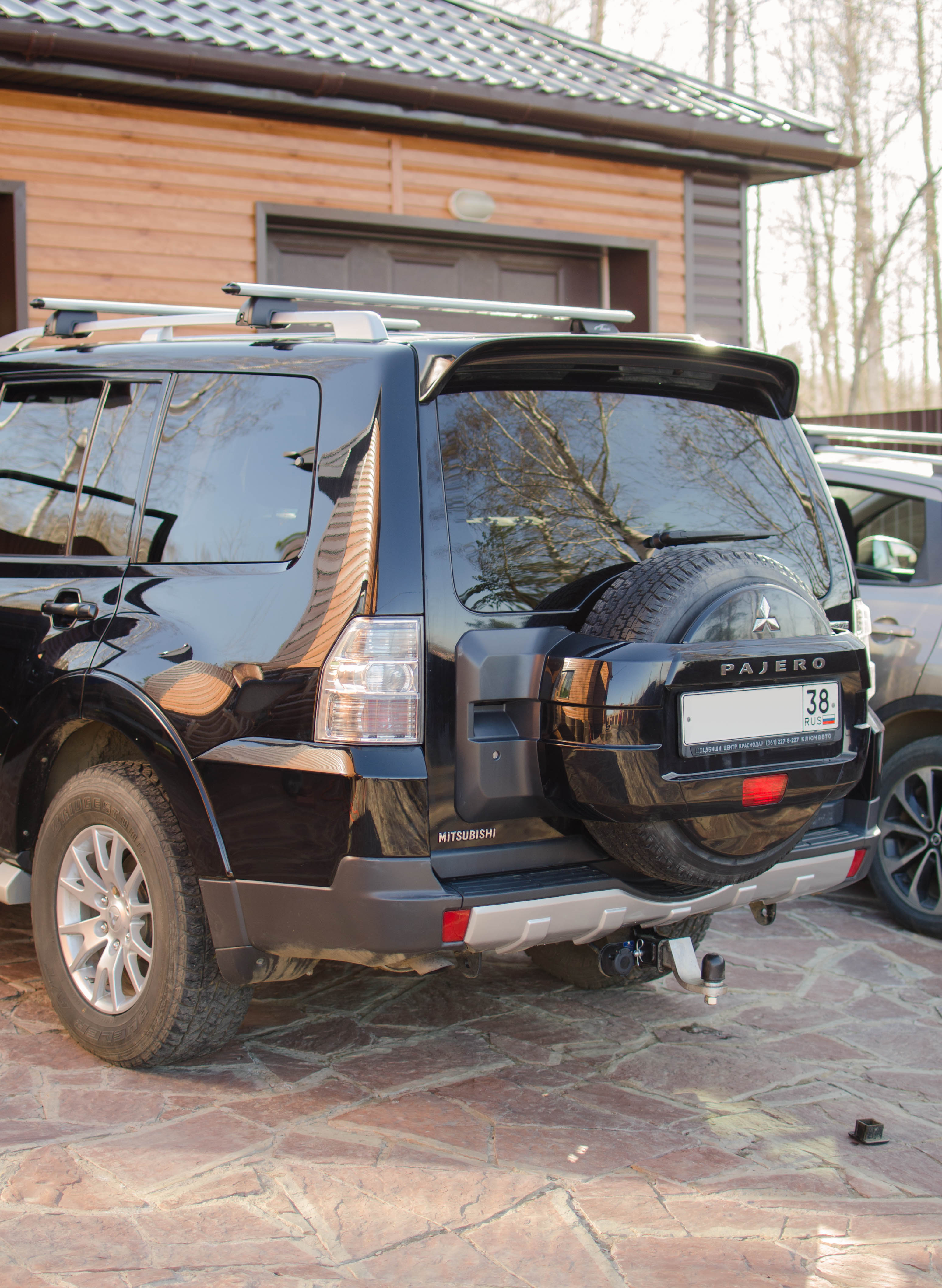

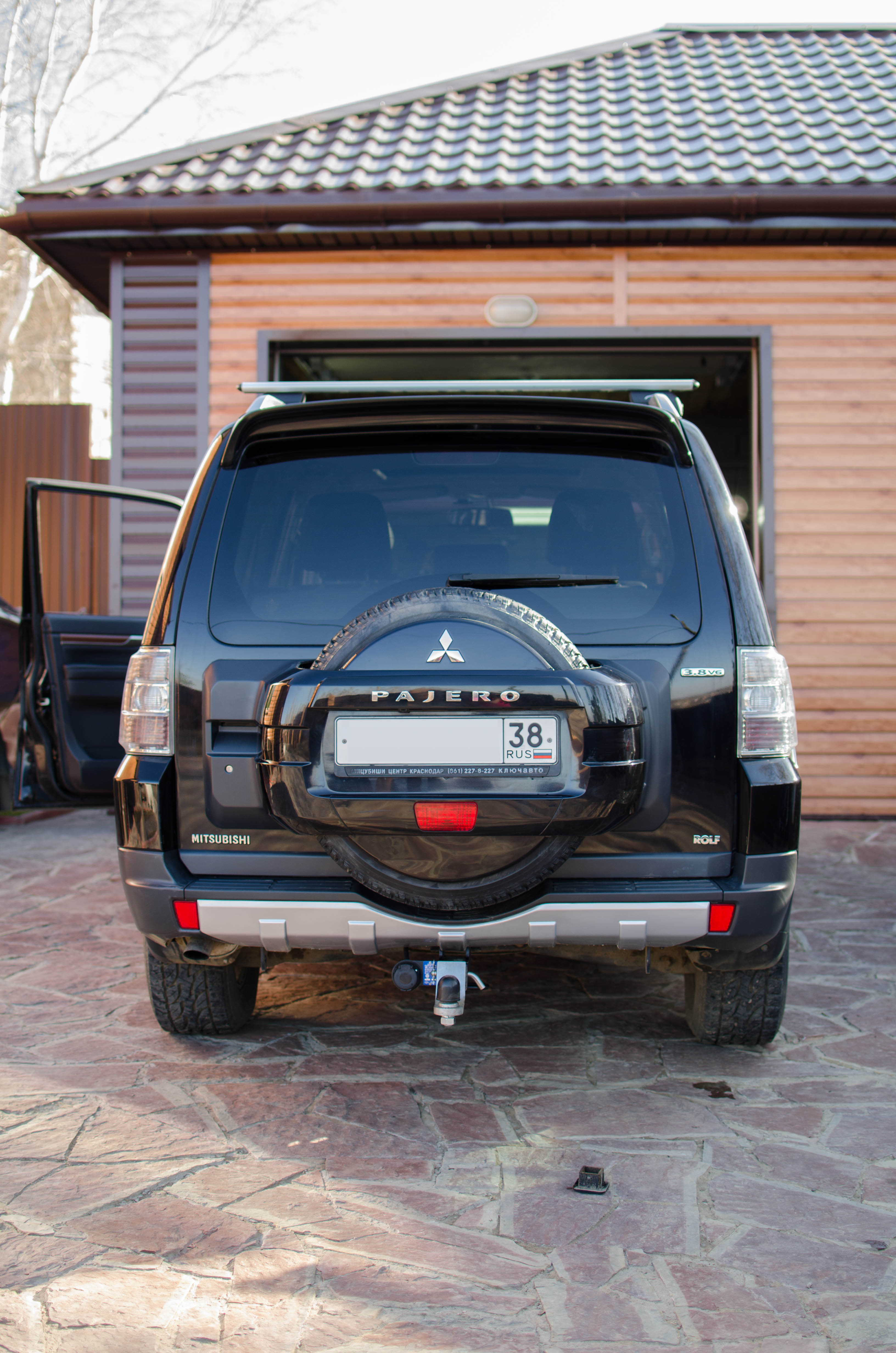

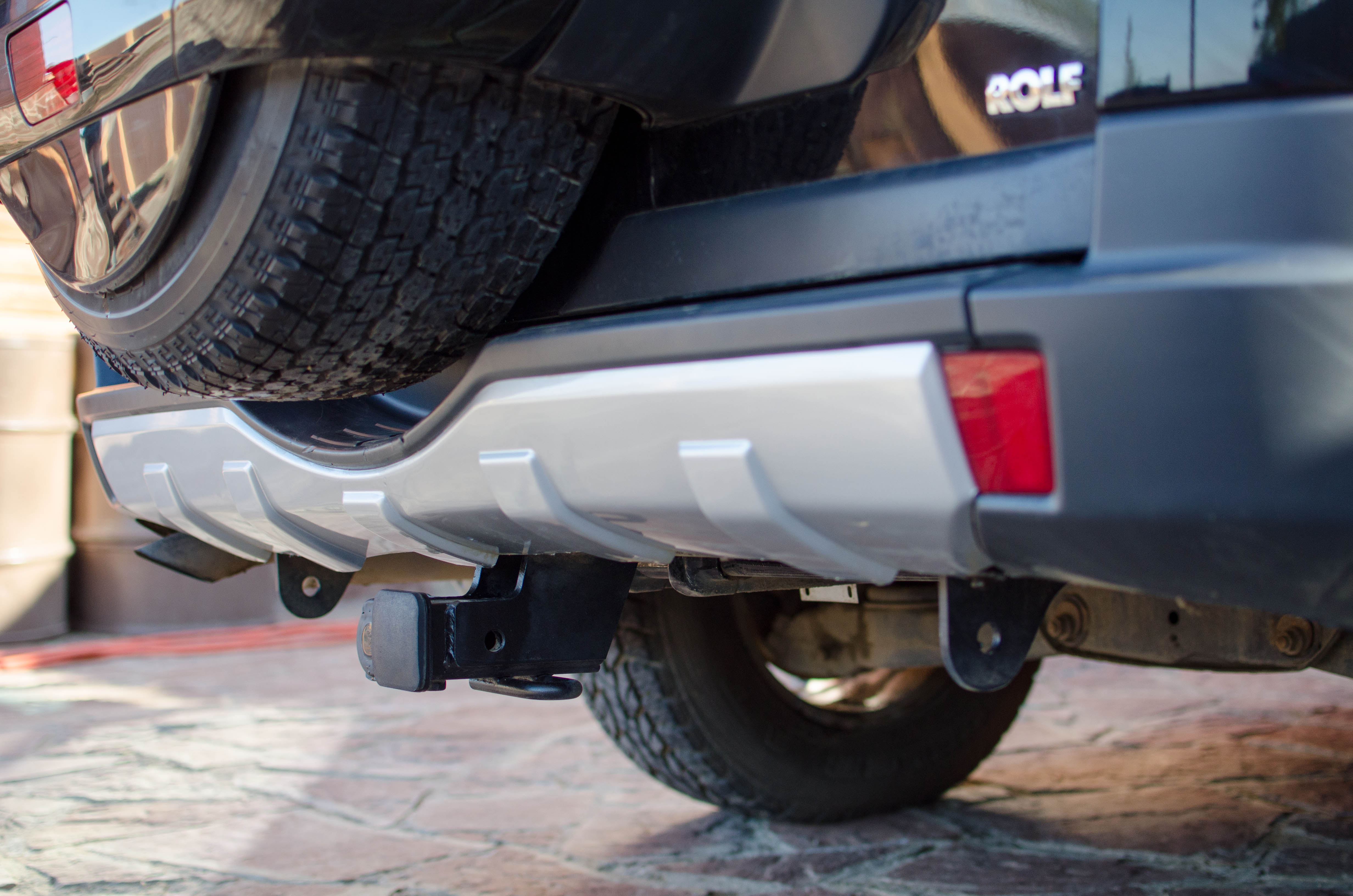

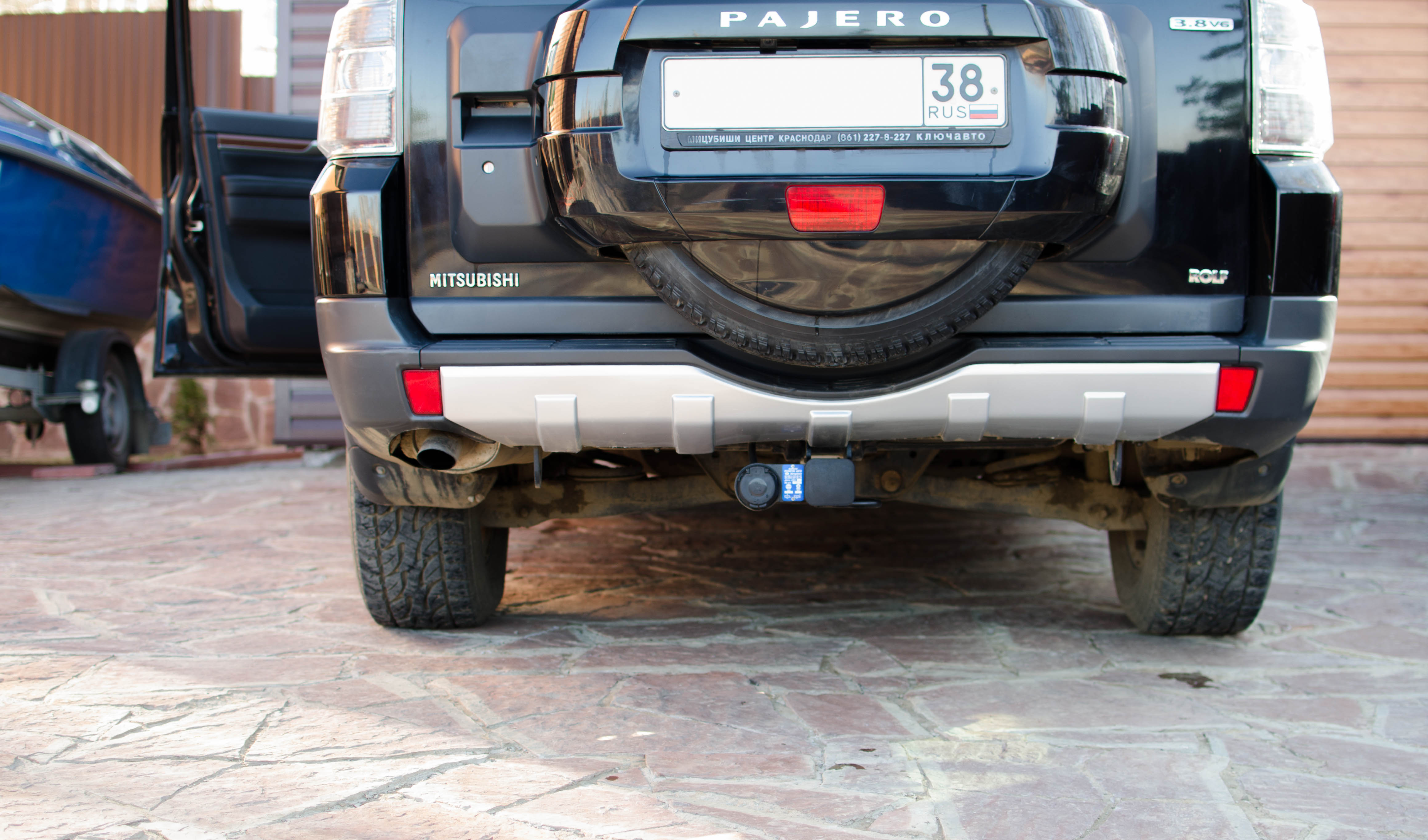

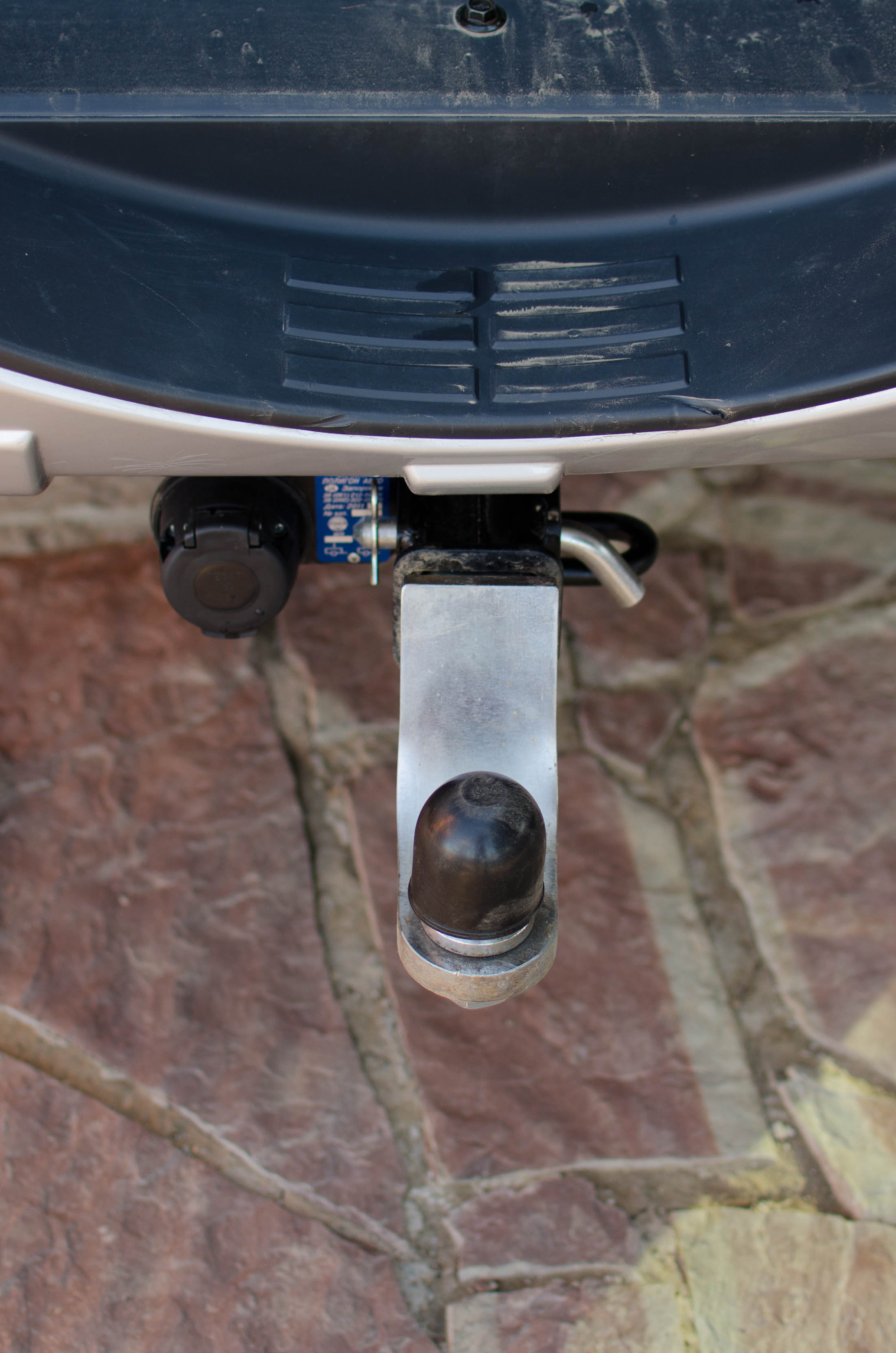

Покажу фотки моего фаркопа.
Американский квадрат, 50мм., хвост съемный, заглушка идет в комплекте.
Производитель Полигон-Авто, Украина.
Все сделано внушительно и аккуратно, поставил в одиночку, часа за четыре. Подключение электрики доверил профессионалам.
Естественно помучился с болтом, который находится над охладителем заднего кондиционера. Кое-как его открутил, вспоминая всех родственников инженера-гинеколога, который придумал так его разместить.
Вытащить его так и не смог, а гайки, которые идут в комплекте с фаркопом имеют другой шаг. Нашел позже в сервисе, где обслуживаюсь, нужную гайки и накрутил ее на штатный болт.
Из пока выявленных недостатков — маленький диаметр буксировочных отверстий — возможно использование только с шаклом (крюк, как на штатных не накинешь).
Цена полного комплекта с доставкой почтой из Украины до Иркутска получилась около 10 т.р.
А где покупал? Российские продавцы есть?
Сейчас заморачиваюсь перевозкой велосипедов на фаркопе, тоже такой съемный хочу.

[quote="Drunia"]Покажу фотки моего фаркопа.
Вытащить его так и не смог, а гайки, которые идут в комплекте с фаркопом имеют другой шаг. Нашел позже в сервисе, где обслуживаюсь, нужную гайки и накрутил ее на штатный болт.[quote]
ссылку на него скиньте?
[quote="Drunia"]Из пока выявленных недостатков — маленький диаметр буксировочных отверстий — возможно использование только с шаклом (крюк, как на штатных не накинешь).[quote]
Расверлить побольше нельзя?
Вопрос у меня, съёмная часть фаркопа не сильно дребезжит при езде. Ведь если она съёмная, я так понимаю там должен быть некий зазор.
Я велосипеды на крыше вожу. Но снимать/ставить приходится с табуреточкой :)
Покупал у производителя - связалася через сайт http://poligonavto.com/ , оплатил переводом, отправили почтой.
Черный Pajero 4, л/р, 3.8.

kompail писал(а): ссылку на него скиньте?
kompail писал(а):
Drunia писал(а):Из пока выявленных недостатков — маленький диаметр буксировочных отверстий — возможно использование только с шаклом (крюк, как на штатных не накинешь).
Можно, думаю. Но у меня трос все-равно с шаклами, поэтому мне не критично. Или попросить производителя сделать диаметр побольше - думаю им будет не сложно.
Drunia писал(а): Вопрос у меня, съёмная часть фаркопа не сильно дребезжит при езде. Ведь если она съёмная, я так понимаю там должен быть некий зазор.
Снизу есть отверстие с резьбой для небольшого болта - если его вкручиваешь - нивелируется зазор.

я так понимаю вот этот http://poligonavto.com/product_info.php?products_id=986
технических характеристик нет. странный продавец.

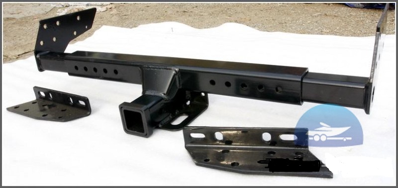

Без комментов. Бог Гугл в помощь. :)

Lebed писал(а):Без комментов. Бог Гугл в помощь. :)
на фото фаркоп как бы несколько отличается, от того, который установил Andrey V. Найди несколько отличий ::-D:
Интересно было узнать какую нагрузку выдерживает. на сайте производителя этой инфы не нашёл.

kompail писал(а):я так понимаю вот этот http://poligonavto.com/product_info.php?products_id=986
оно.
масса прицепа до 1500, вертикальная нагрузка 75.
стандарт вроде-бы.
