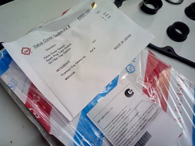

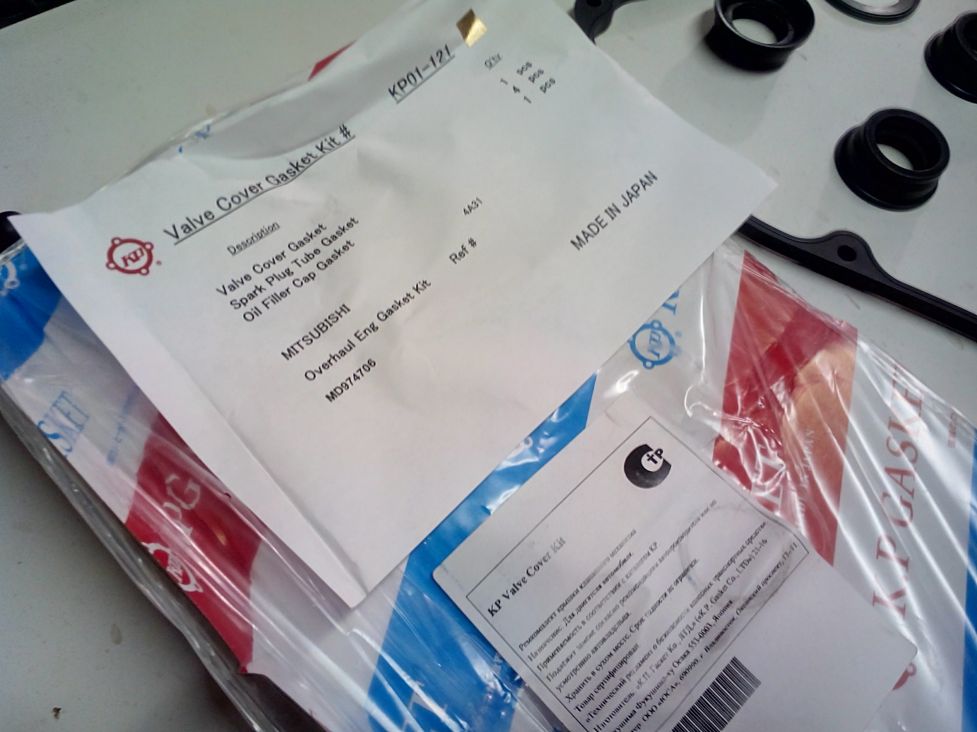

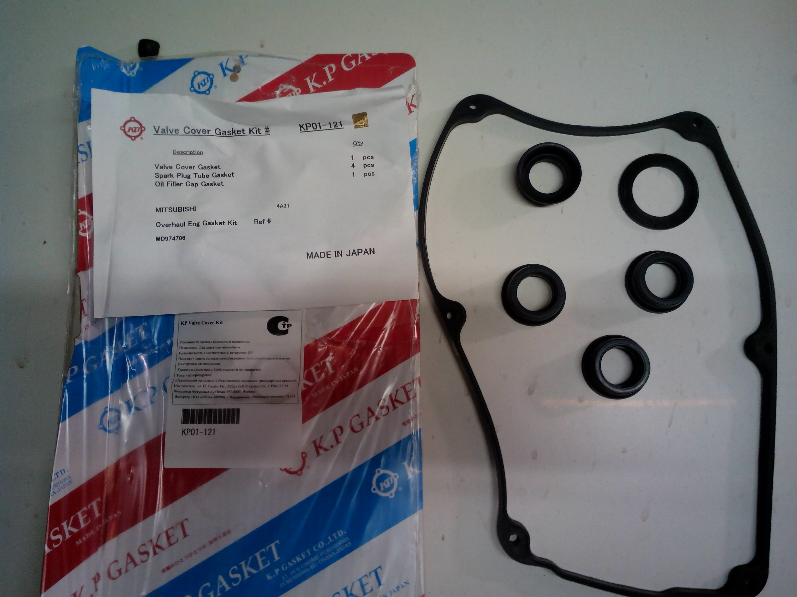

Ремкомплект клапанной крышки Junior H57A
Сообщение ViRuZzz »
Поделюсь кое-чем, кому-то польза будет.
Заказал, как всегда на удачу Ремкомплект клапанной крышки с номером - KP01121
В комплекте прокладка клапанной крышки, 4 штуки колпачков свечных колодцев, и прокладка на крышку маслозаливной горловины, всё как оригинальное. Можно брать смело.

В смысле "наугад". У них и русский сайт есть и список того что идёт в комплекте с каталожными номерами и названиями
Я себе вчера брал под заказ ремкомплект нижней части двс от них для старого дизеля. Вот там в каталоге указаны только каталожные номера элементов и 70 из них имеют маркировку - прокладка. А по каталогу номера чего это найти не могу ибо поисковики привязаны к заказу запчастей и если такая запчасть не бьётся,то и номер поисковик не выдаёт.
Вот там наугад брал. Но то что надо оказалось в комплекте

Прокладка из этого набора мне не понравилась, 3 раза подтягивал крышку, все равно пришлось на герметик сажать

iRiver писал(а):Прокладка из этого набора мне не понравилась, 3 раза подтягивал крышку, все равно пришлось на герметик сажать
Я и родную новую доподтягивался и порвал пополам. Спасибо конструкторам клапанной крышки джуниора.
Вторую сверху и сзади снизу намазал герметиком и посадил на спец болты,где тело на 8мм не даст пережать и раздавить. Когда воткнул тот бачёк-маслосборник сапуна у меня сзади масло опять ручьём побежало.
Снял бачёк. Подложил под шляпки спец болтов шайбы на 1мм и больше не течёт и не потеет.

Я при заказе ориентировался только на добросовестность амаямы, про сайт не знал. Поделился своим мнением для сомневающихся. Думаю, что кому-то пригодиться. Брал не наугад, а на удачу (говно/неговно)
Ранее заказывал оригинальные прокладки, и их в любом случае приходилось мазать герметиком, ибо крышка уже кривая как пропеллер.
