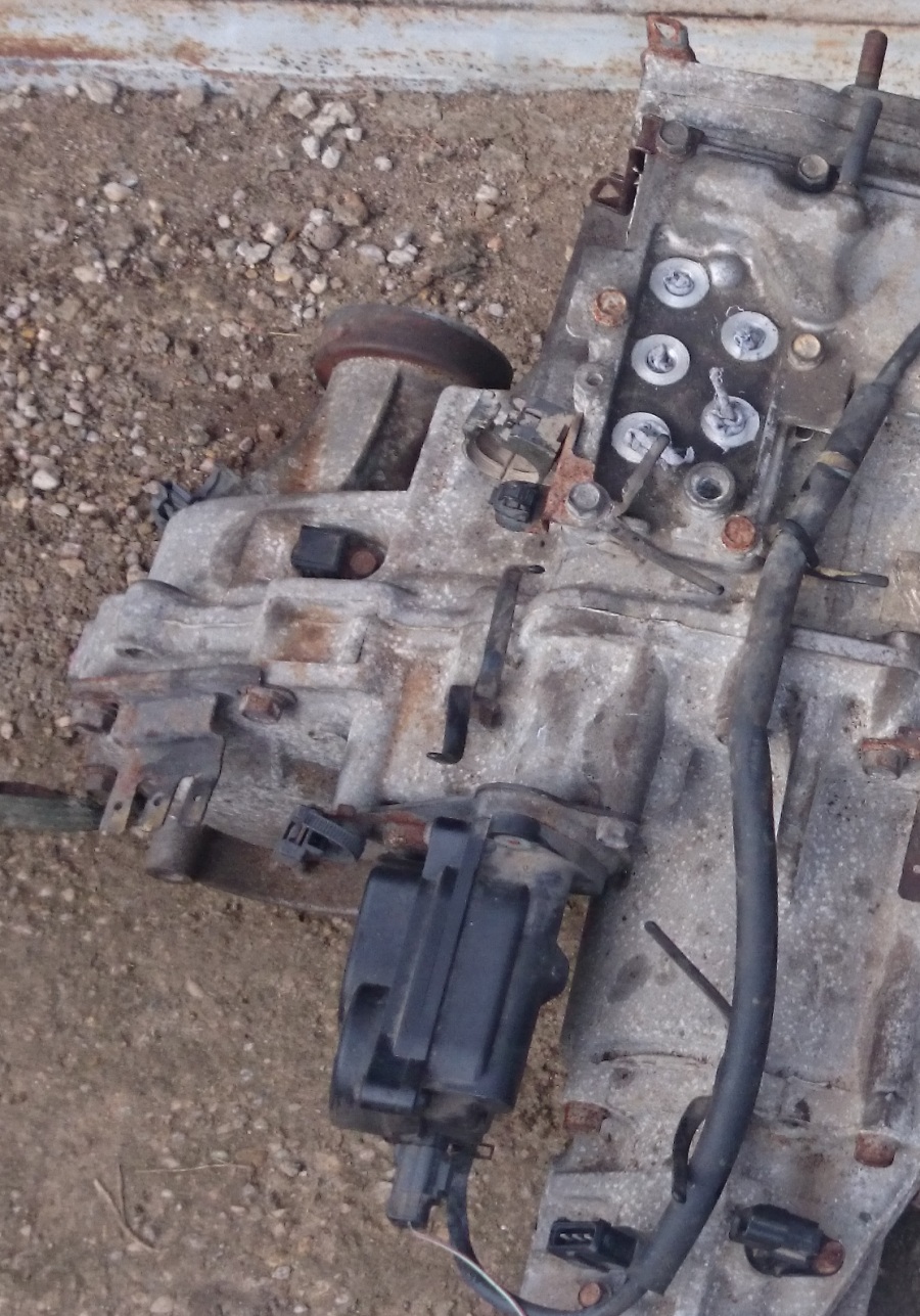

Всем привет. Победил бегимота) Когда снимал датчики с купленной раздатки увидел кучу грязи внутри, где шарики и понял, что у меня также. Началась 1,5 часовая прочистка на моей раздатке этих каналов и вынимание шариков магнитом. Все удалось. Потом, при установке датчиков с купленной раздатки (предварительно их проверил, все живые, в отличном состоянии и они оригинальные) продувал ещё на раз каждое посадочное место, туда кидал шарик, потом новая шайба с датчиком вкручивалась. И так каждое отверстие продувал и устанавливал. Ну и все заработало. Ура. Осталось масло в раздатке поменять, это сегодня вечером, а то я так понял вся жижа от wdшки уходит в раздатку, а это не есть хорошо. Щас включения раздатки на каждом режиме быстрое и чёткое. Всем спасибо за помощь! :*DRINK*:

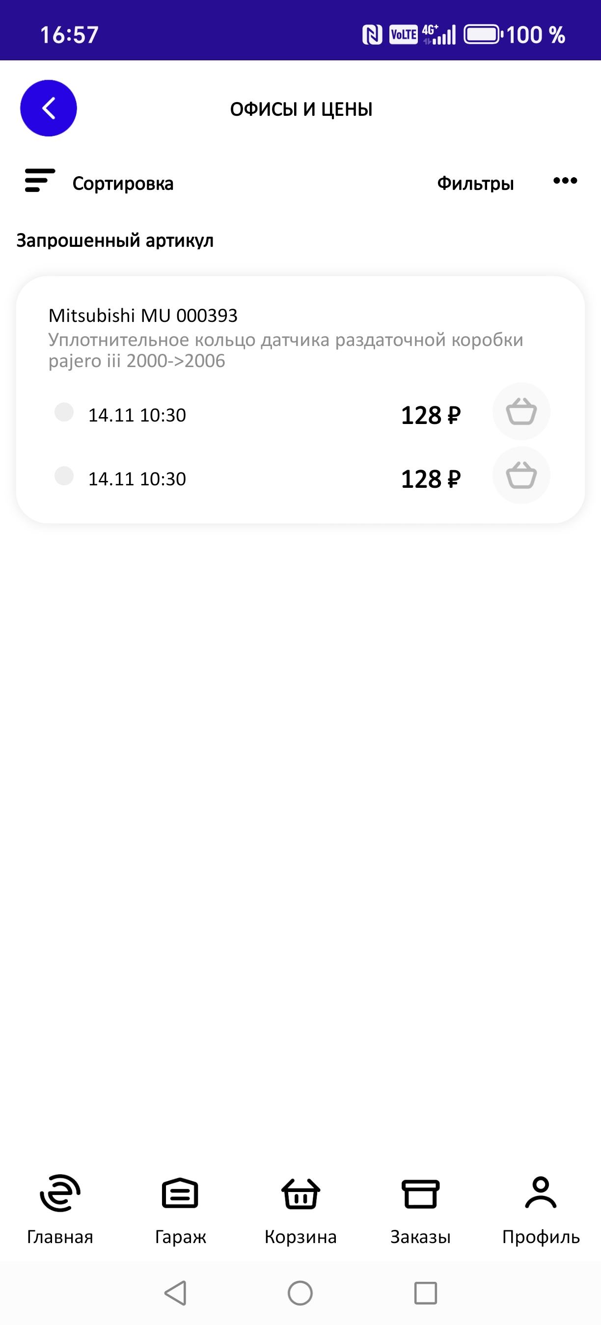

Вообще по каталогу так называются
