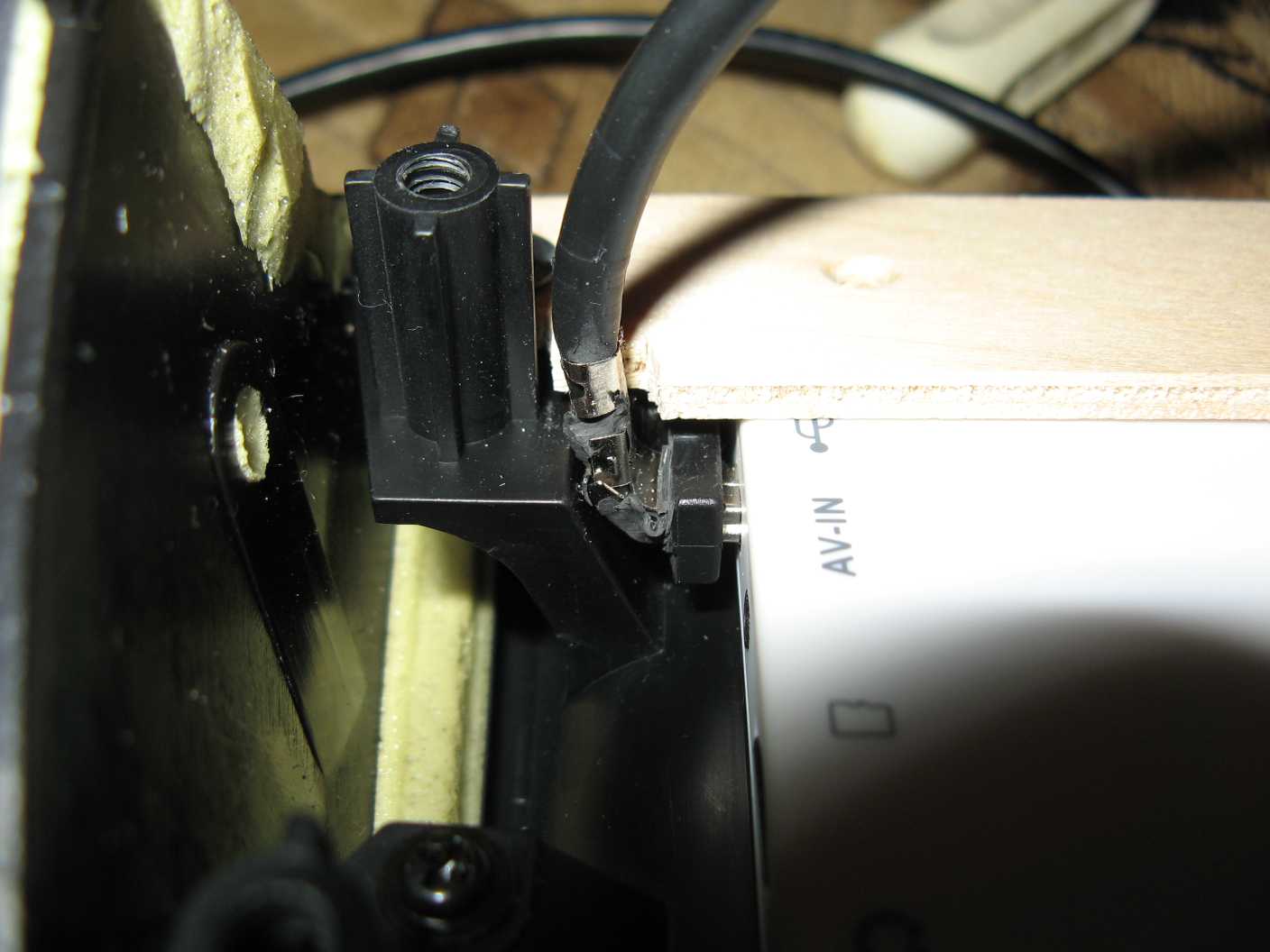

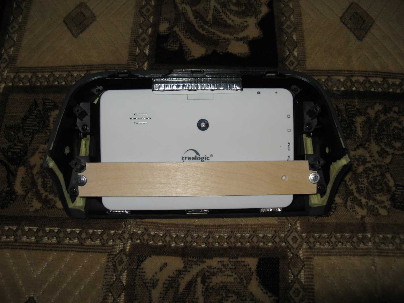

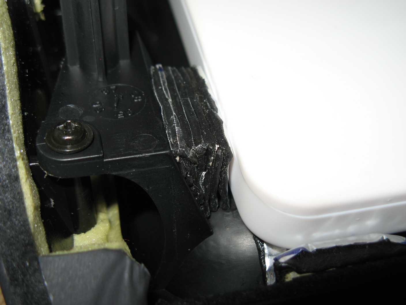

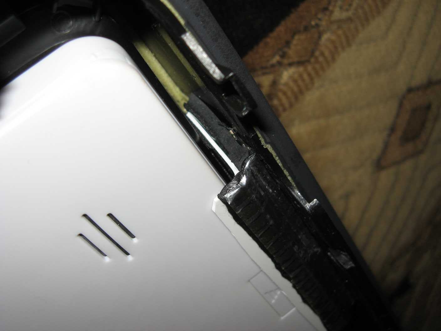

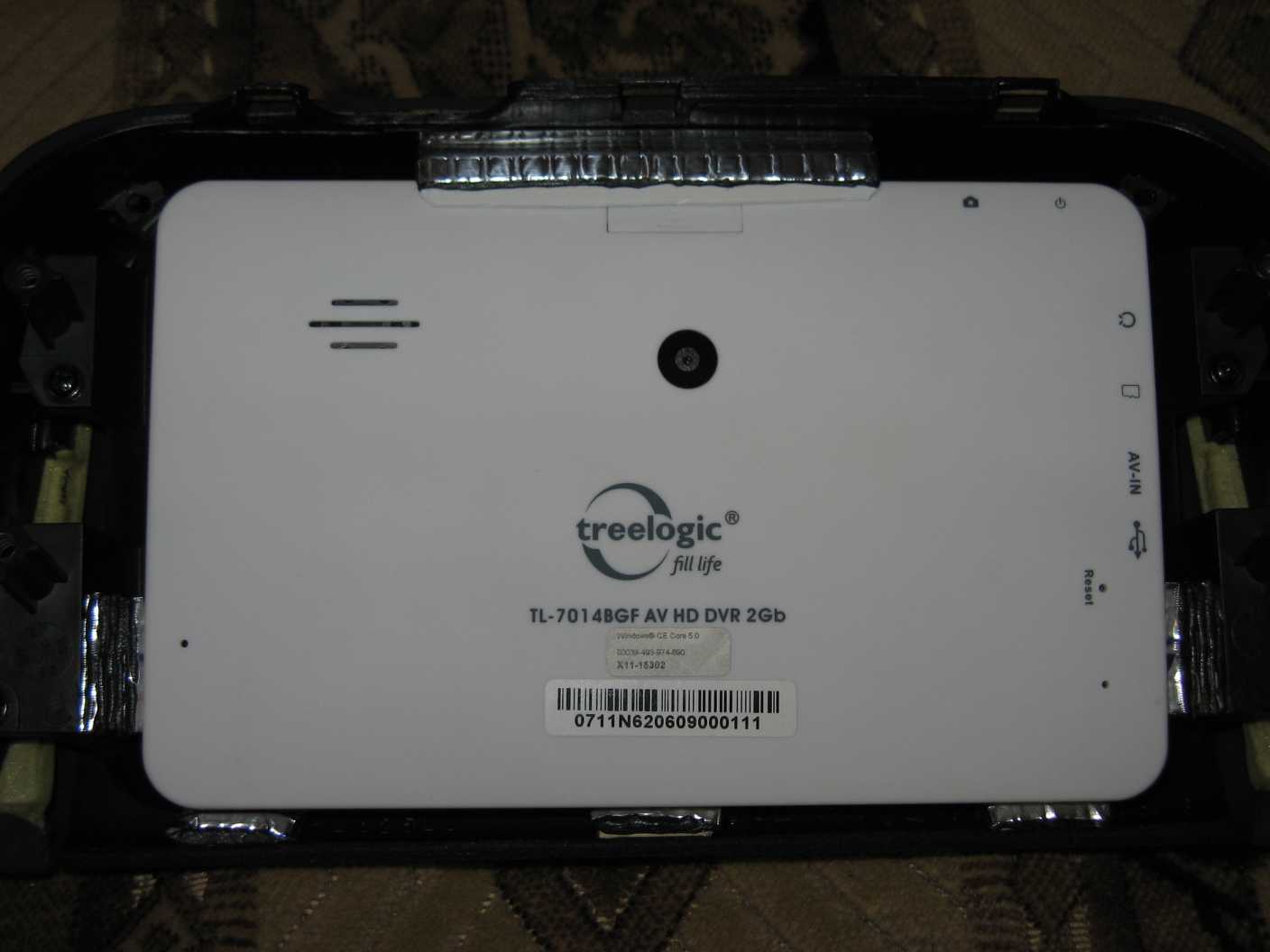

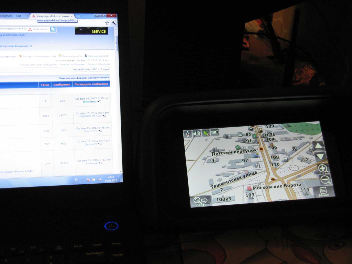

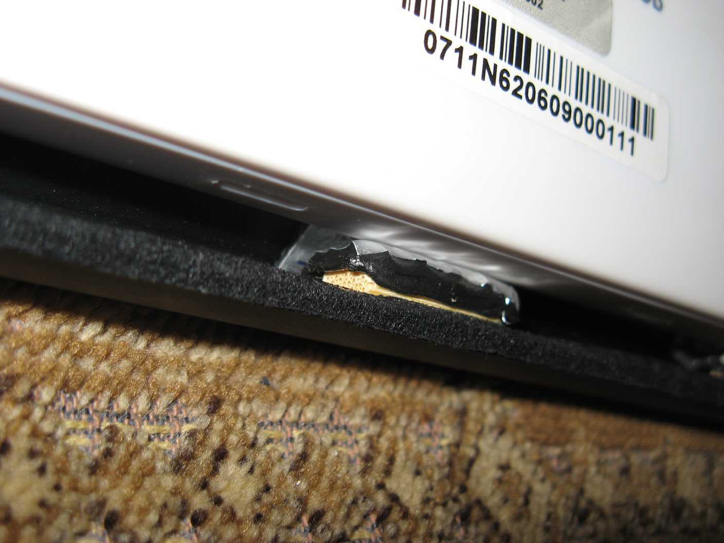

То лень, то некогда. Потихоньку прикрепляю навигатор к рамке, уже почти готово, осталась только перекладина, которая прижмет низ навигатора. Внизу прямоугольные огрызки китайских деревянных палочек для еды на двустороннем скотче + слой вибропласта для точной настройки толщины, сверху уголок из пластикового короба на двустороннем скотче, прижатый для надежности куском резины и законтренный вибропластом, сбоку просто вибропласт в несколько разношироких слоев, чтобы выпрямить угол - быстро и удобно.

Доделал. Ляпота. Фотки в машине завтра, сегодня темно. Разъем питания пришлось самым жестоким образом согнуть, он под срезанным пластиком оказался длинным и очень железным. Пилить корпус было жалко, он все-таки больше 2 тыщ стоит, а шнур 100 рублев. Боялся, что провода внутри лопнут, но вроде жив остался, работает.

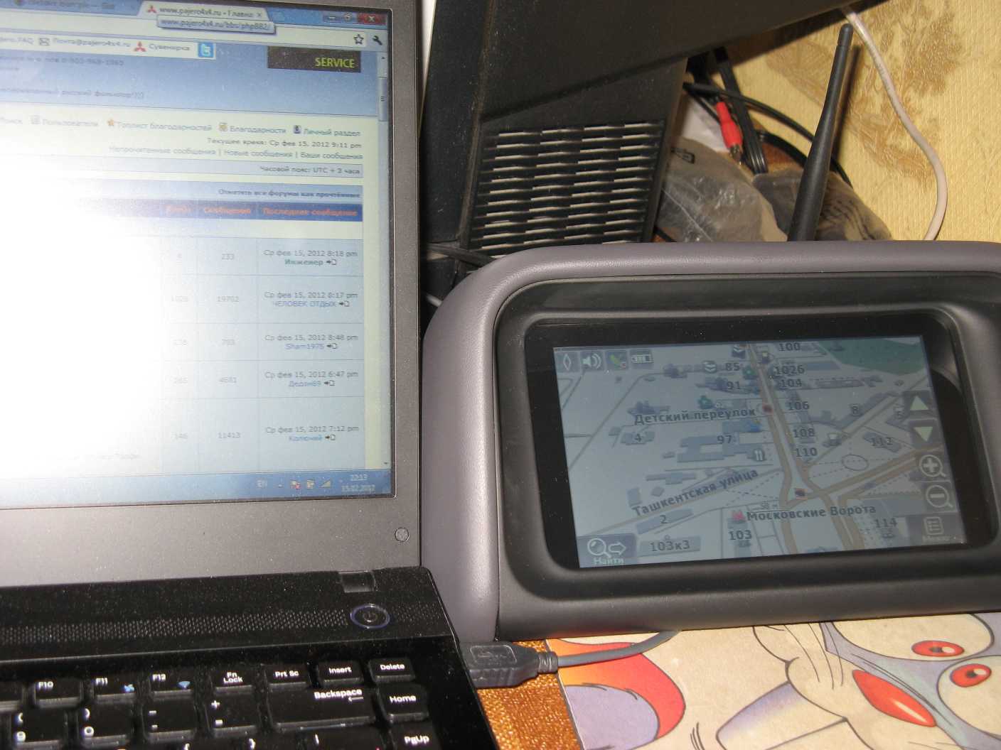

Эх, мля, аккум навигатора на холоде высадился за одну ночь в спящем режиме, соответственно, утром не проснулся при подаче питания. Надо что-то думать.
Фотки (сегодня солнечно) - под прямыми лучами, в тени со вспышкой, в тени без вспышки.

Вот тут я соврамши. Солнце было утреннее, еще не очень яркое, днем если солнце падает прямо на экран, то практически ничего не видно. Но в городе так редко бывает надолго, разве что на трассе.
