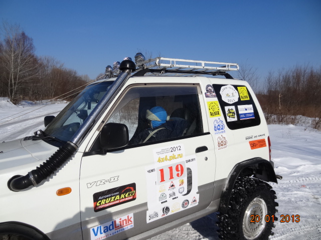

Яуже писал ,попробуй дики 5-5.5".smu писал(а):Посмотрел на Сафари, почти копия Сильвера, но боковые грунтозацепы у Сильвера выступают за покрышку сантиметра на 3 и именно эти шашки у меня и нехило так цепляют. Пластик уже порезан по самое нихочу (с учетом сохранения внешнего вида) - то есть, половина задней части пластика вплоть до внешней части. Порезав, обнаружил что цепляет не только за пластик, но и об железо трет (ели смотреть изнутри, то где-то в районе площадки под педалью газа,там выпуклость есть какая-то). Сейчас думаю что применить - сварку или кувалду:)
А по поводу выноса - у меня нельзя ставить больше в плюс, только в минус уходить. Сейчас расстояние от края резины до чашки - один палец пролезает. В идеале, найти бы диски с выносом "0", или +25 (у меня проставки 25мм).

Я уже писал ,с проставками 30мм и миниковскими штатными дисками,вот такой вид.smu писал(а):Посмотрел на Сафари, почти копия Сильвера, но боковые грунтозацепы у Сильвера выступают за покрышку сантиметра на 3 и именно эти шашки у меня и нехило так цепляют. Пластик уже порезан по самое нихочу (с учетом сохранения внешнего вида) - то есть, половина задней части пластика вплоть до внешней части. Порезав, обнаружил что цепляет не только за пластик, но и об железо трет (ели смотреть изнутри, то где-то в районе площадки под педалью газа,там выпуклость есть какая-то). Сейчас думаю что применить - сварку или кувалду:)

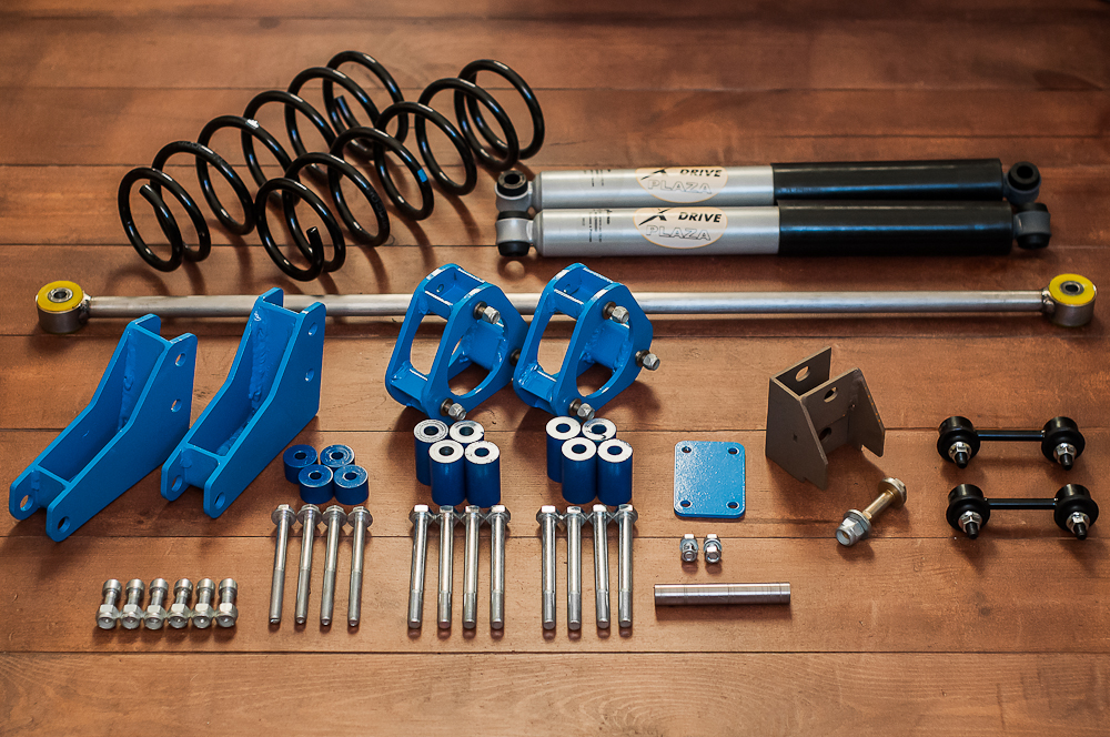

Похвастаюсь

Ну ооочень круто! Если бы не было названия на амортах, подумал бы что с нэта картинка.

вот бы еще выложил размеры или чертежи для общего блага

Evgeniy35r я такие комплекты делаю на заказ, если интересно обращайтесь. Конкретно этот едет в Магадан.
smu отфотано в студии профессионалом

будь добр расскажи что и куда из деталей идет

m0nster, стоимость полного комплекта? и без пружин (которые от санни), аммортов (которые от нивы), линков (от чего не знаю, но по длине подбираются), панары (родную нарастить не долго), и проставок под стойки (от ИО)?

Evgeniy35r вот тут http://www.drive2.ru/users/m0nstr/blog/322640/#post более подробно

DEtoNator на том что я не делаю я не зарабатываю, просто для удобство заказчика готов закомплектовать, цены на эти железки обычные рыночные (exist.ru ОПТ-1 Челябинск). Если есть желание приобрести самостоятельно то не проблема сообщу номера. По остальному ответил тебе в личку.
