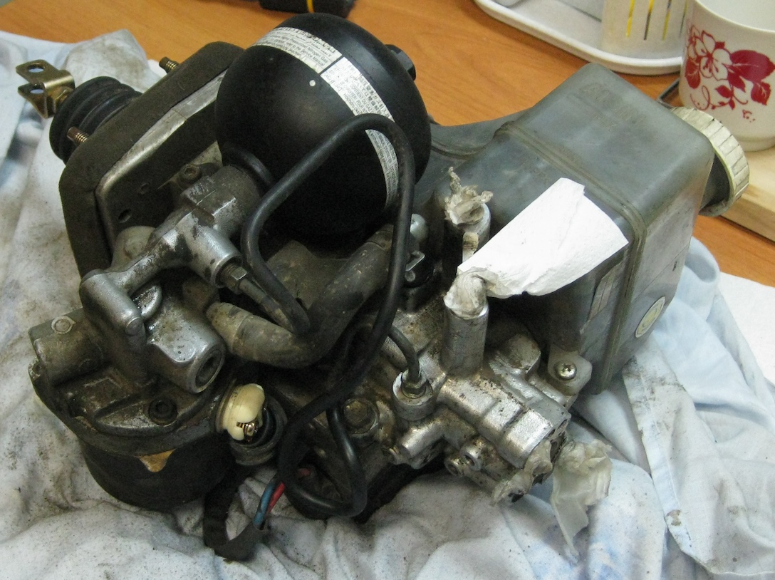

С момента покупки машины, мучился с тормозами. При нажатии, появлялся срежет, будто работала дурка. Поставил новую грушу, проблема осталась. Все оказалось проще. Датчик АБС немного вышел из своего гнезда, головка крепления была оторванаи он там плотно не держался.Lukich111 писал(а):Конечно, заменить поршеньки стОит, от безысходности, но думаю:

А сам блок можно разобрать и посмотреть, что там с клапанами?
И если можно разобрать, то на что смотреть и на какие детали обращать внимание.
Возможно ли вообще самому попробовать его починить?
Да, и не может ли быть такое из-за завоздушенности ABS и воздуха в тормозной системе?
Или релюх...
Или релюх...

Была тут тема с фотками как снимать, разбирать и чинить...
Заодно по моторам:
альтернативный моторчик http://mmcpajero.ru/mmc-pajero-f8/help- ... ml#p126487
мотор от Газели http://www.pajero4x4.ru/bbs/phpBB2/view ... 2#p1712282
еще инфа:
Заодно по моторам:
еще инфа:
Взял электромоторчик от печки Волги, он 60 вт, закрыт со всех сторон, минус-к вместо подшипников втулки,
от газели был 90 вт, но с валом для двух крыльчаток и открытый со всех сторон, был ещё уазовский 40 вт,
короче взял средний 60 вт.Выточил переходник, он же вторая половина насоса и поставил, крепления заднего
подшипника пришлось удлиннить на 1 см, всё в норме, качает как оригинал.

Я читал эту статью, мне понятно как снимать. А полностью разобрать его можно? Дальше чем вытаскивание поршней.
Насос работает нормально.
Проблема заключается в том что когда стоишь,без заведенного двигателя с включенным зажиганием - насос работает нормально, а когда едешь, он качает почти без остановки. На выходных попробую уточнить закономерность.
Это не груша, уже выяснил путем установки новой.
