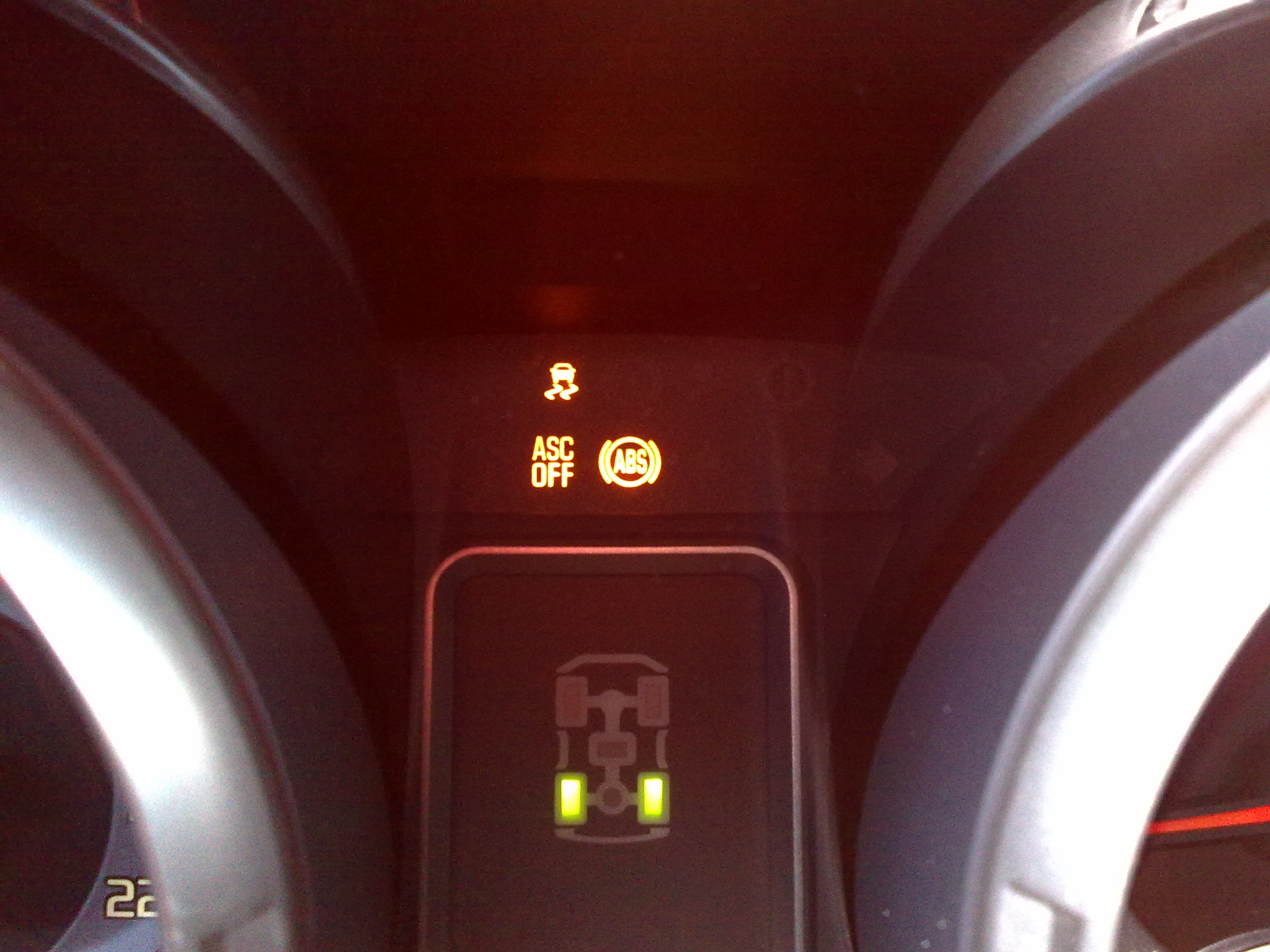

На своем П4 3.0 Ultimate выпуска август 2011г спустя несколько дней как забрал обнаружил что "сигнал" заклинивает. Нажал сигнал - сработал и пищит не выключаясь... всех соседей поднял пока понял что на руле заклинивает сама крышка сигнала, нажимается и остается нажатой не возвращаясь назад. Совсем не ожидал такого подвоха на новом авто, хорошо что был на парковке а не в пути, а то бы мало ли кого напугал на дороге.... завтра поеду к ОД исправлять...

Подскажите кто сталкивался! На панели загорается три лампы: АВС, ASC OFF и иконка скользкая дорога. Соответственно все эти системы не работают.
Что может быть, где глядеть чего ковырять? С данными неисправностями эксплуатировать машину можно? ОД сказал что этот иногда бывает само проходит но я ему не верю.
