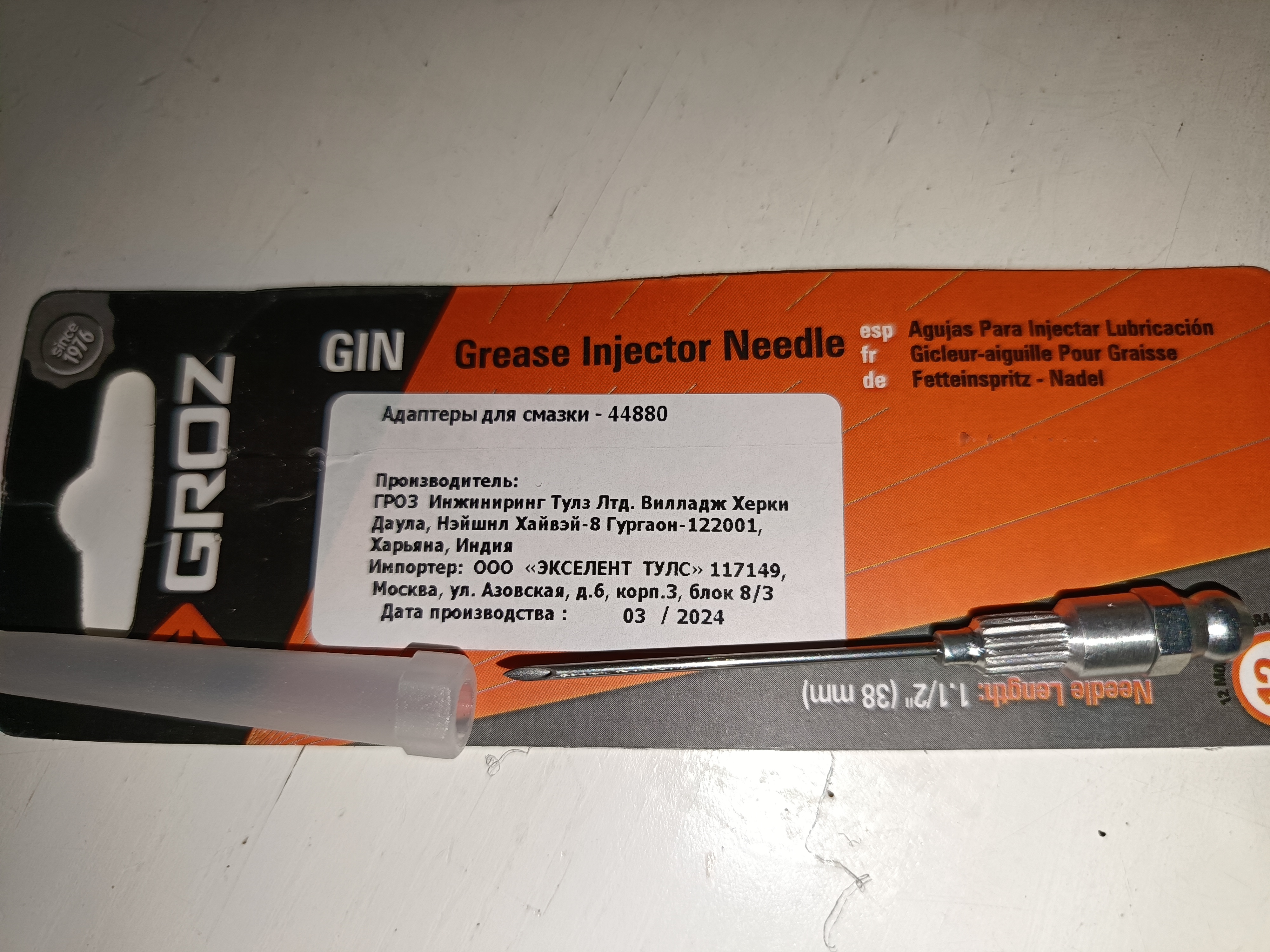

Шприцовка
Вот такая игла. У кого колени скрипят.
Затупить её и добавлять смазку под пыльники при замене шаровых нижних.

Шприцовка
А традиционным способом - не?lesnik5000 писал(а): ↑21 сен 2024, 17:18 Затупить её и добавлять смазку под пыльники при замене шаровых нижних.

Шприцовка
Меня смущает при таком способе, что шар останется сухим.
Весь смысл шприцевания в том, чтобы смазать шар и выдавить старую смазку.
А здесь что?
А здесь что?

Шприцовка
Всё так, в пыльнике по сути, отходы

Шприцовка
А здесь размазня на шаре будет когда пошевелишь. И маломальская защита от воды.
На спорте2 нет шаровых с масленкой.
Если верхнюю можно или вскрыть, так намазать или врезать масленку. То у нижней пыльник ,,наварен" и рычаг закрывает больше половины корпуса шара. А то место, которое свободно, очень близко от шруса.

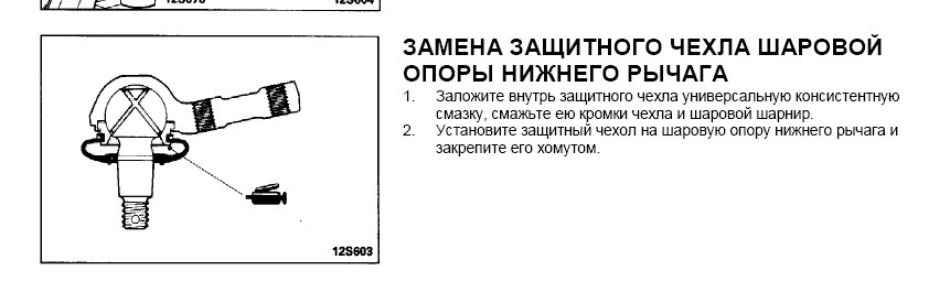

Шприцовка
lesnik5000,
Я понятия не имею, что там на спортах (мануал не глядел), но конструкция такая же как на П2, это точно, поскольку у меня стоят кулаки от спорта.
А на П2 шприцуемые шаровые, и в шарах стоят масляные проходы И вверху то же самое.

Шприцовка
Не понял вопрос...lesnik5000 писал(а): ↑21 сен 2024, 21:42 Есть у тебя фотка как ты масленку поставил? И как она доступна когда на машине?

Шприцовка
Не пытайся!
P.S. Вобще по опыту ваз2121, тавотницы есть смысл врезать. Худо/бедно, но шприцуется, хоть и без проточек...

Шприцовка
А, ну тогда понятно...
Значит и дырки в рычаге нету, чтоб к маслёнке подлезать.
А на П2 есть!
