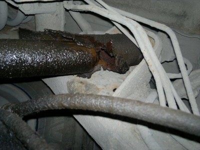

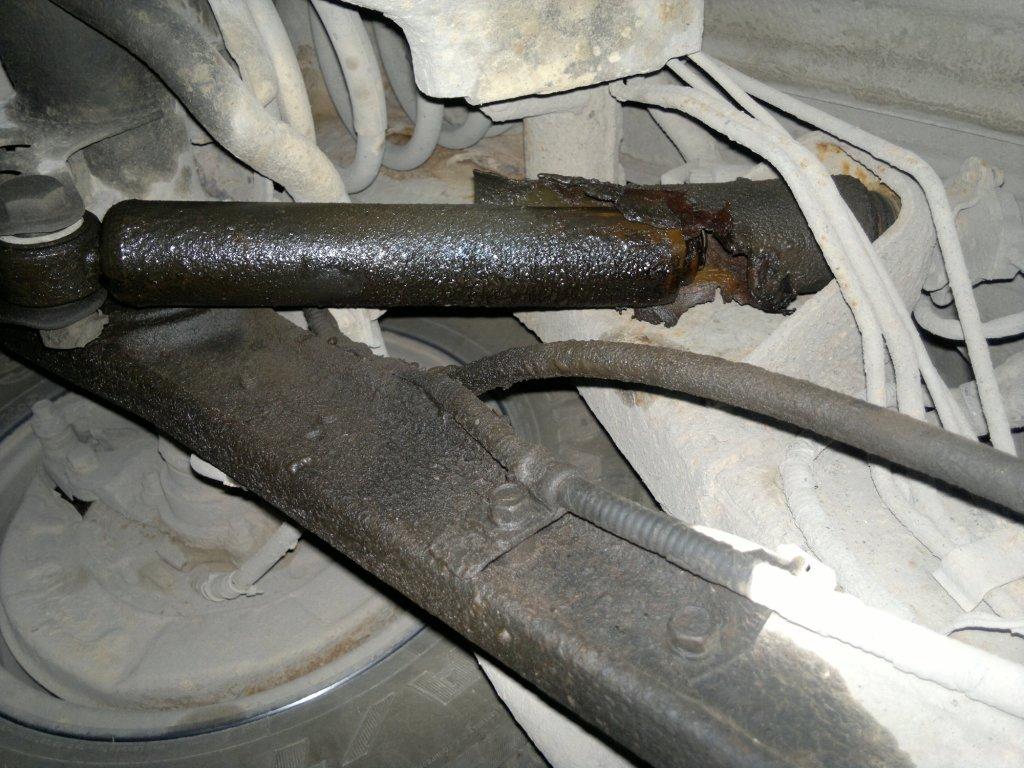

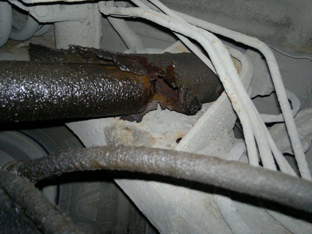

Пару дней назад у коллеги на паджере 96 года, вот что случилось с амортизатором регулируемым:
все это случилось при проезде через лежачий полицейский, ехал не быстро :? Шток в верхней части срезало под корень.

этож сколько им лет то?

Так ничего не предвещало беды, на вид амортизаторы были нормальными, сколько им лет неизвестно :-) Он говорил (хоз.машины), что при переезде леж. полицейского что то бахнуло сзади, сразу за полицейским попал в маленькую ямку опять бахнуло. Вышел посмотреть, а там все в масле.

дело не в лежачих.. это старость.. умерли своей смертью ::-D:
