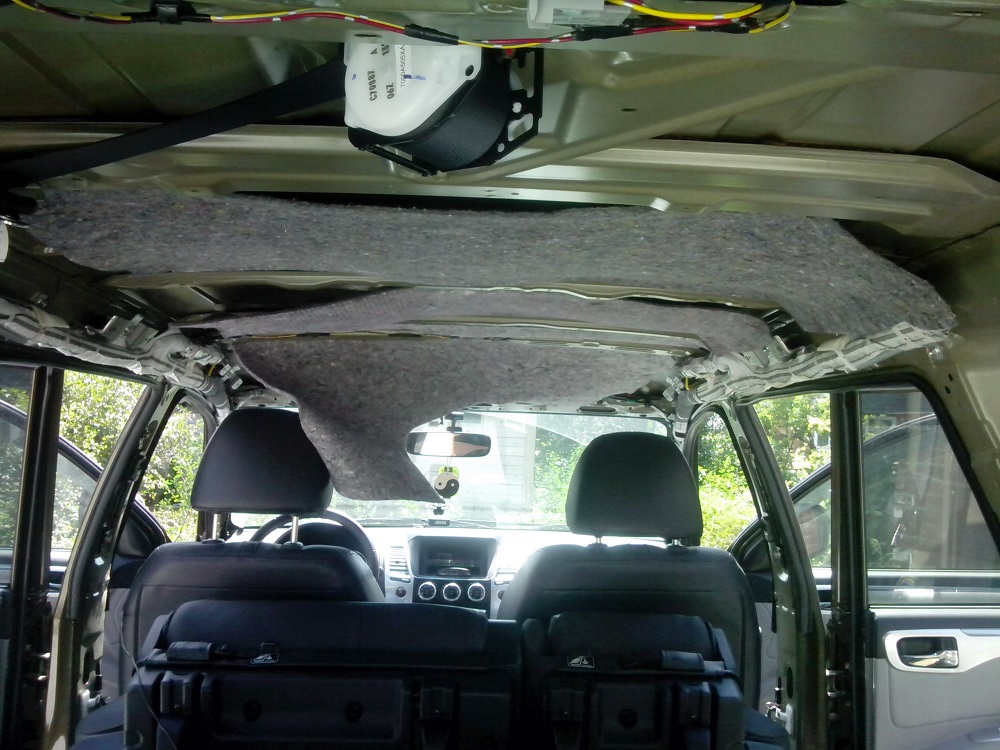

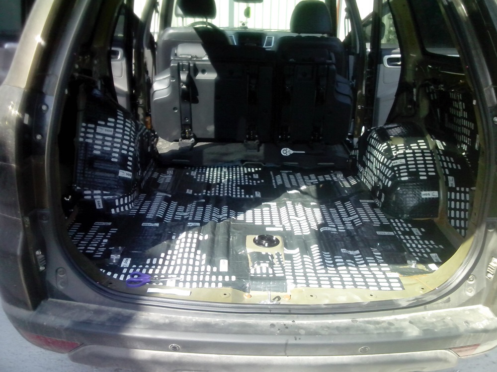

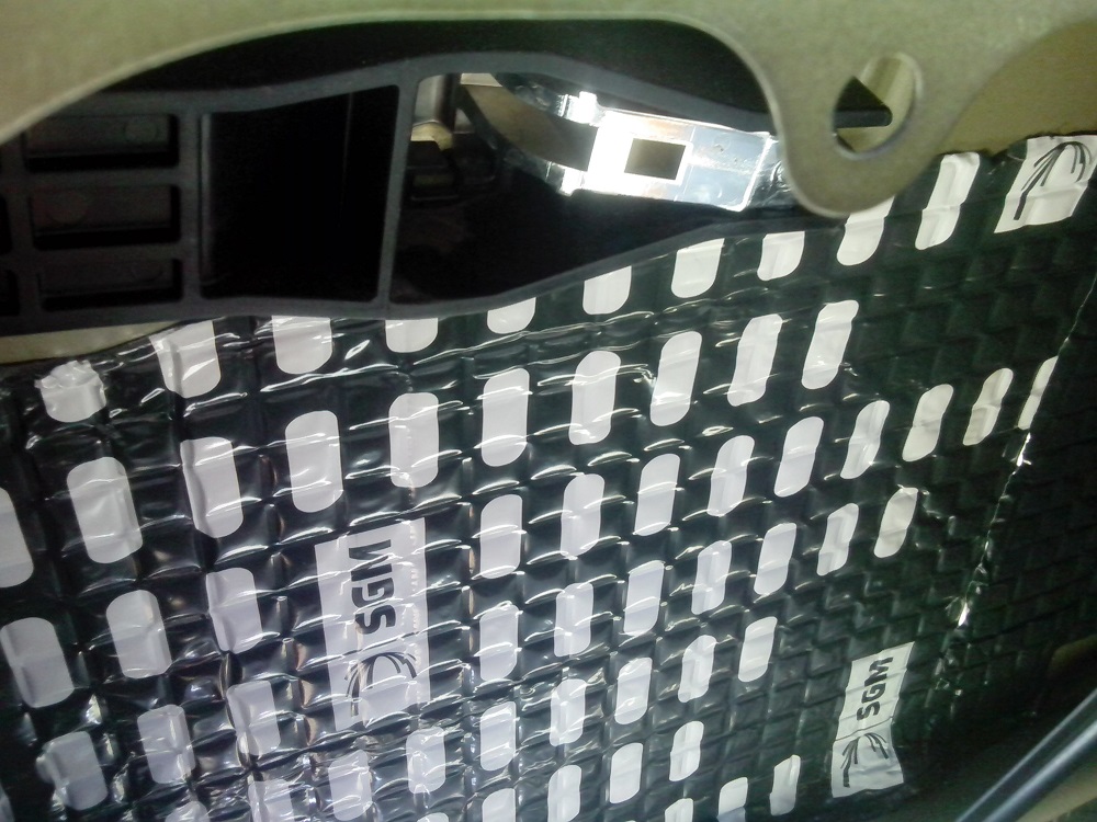

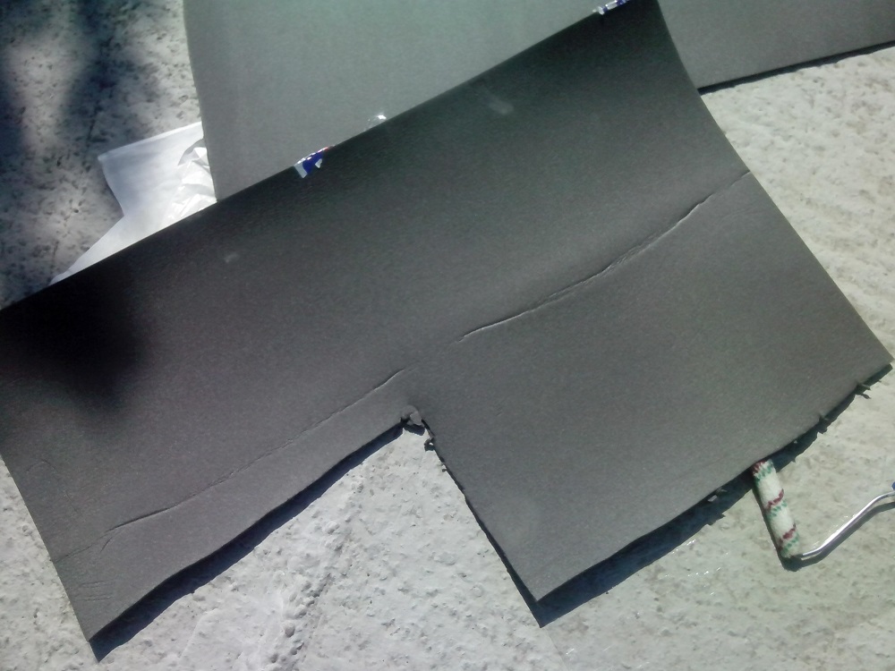

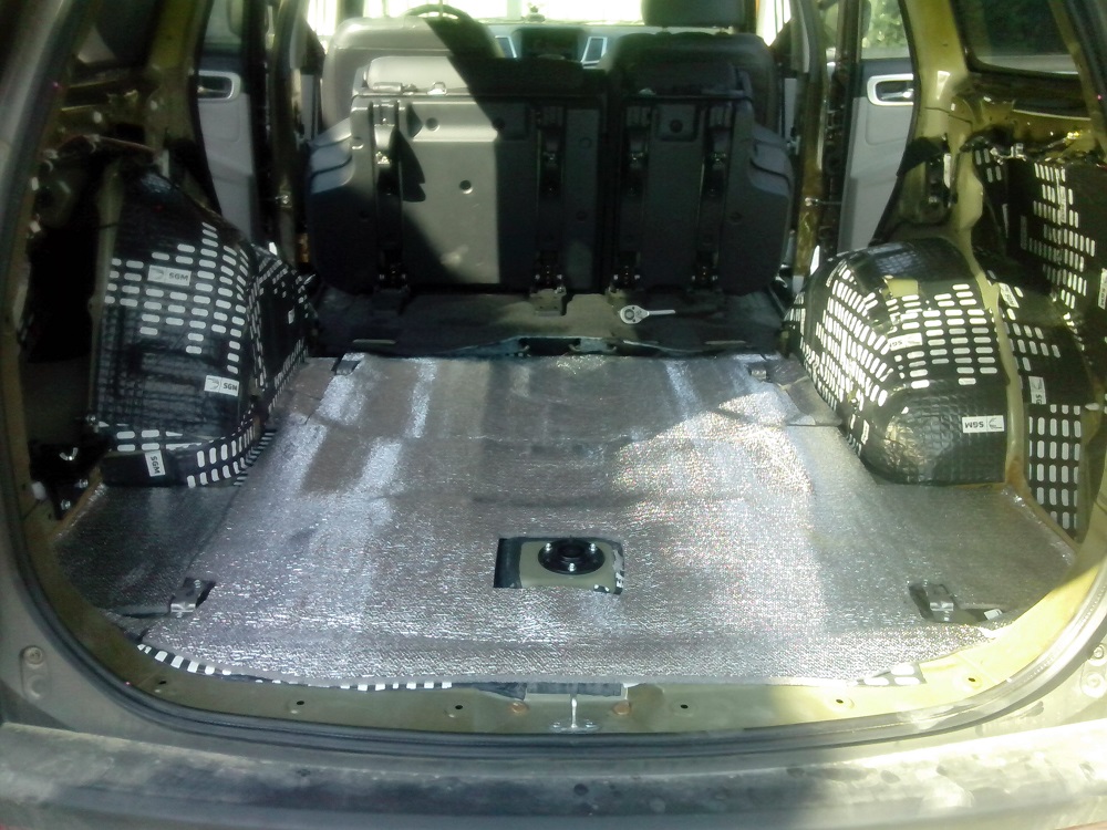

Виброй шумить надо,она все неровности уберёт,достаточно даже тряпкой протереть дверь из нутри,прилипнет пожизненно,ещё фен нужен пром.,чтоб вибру греть,затем свой выбор.У меня вибра 1.8мм,затем изолон или как то по другому называется 4мм,далее акцепт 10мм.

вибры 2 упауовки+6 листов СГМ-виброМ2Ф1(вибропласт 2.1мм 0.5мХ0.8м-размер листа=4940р.
20кв.м 4мм Изолонтейп 3004ВБ 1мх1м-лист=4500р.
10 шт Акцент 10ЛМ КС 1мх0.75м-лист=2200р.
Зашумил ВСЁ за 6 дней не торопясь

2.два дня разбор салона и шумка крышы
3.день на пол
4.два дня на сборку салона и шумку багажника
5.остатки ушли на крышку багажника.

Шумить надо летом при жаркой погоде,чтоб накалялось железо у машины,тогда и фен не нужен.Ставишь машину боком,чтоб двери накалились пока снимаешь обшивку и заодно не подалёку вибру положить,чтоб тоже грелась.Остальное всё просто,протёр из нутри дверь,померил кусок вибры,отрезал,прилепил,раскатал валиком прикаточным,чтоб квадратики на вибре исчезли.Пол шумил при разобранном салоне,он за день нагрелся,а я пива напился,затем зашумил
Тут не много фото,особо я не фиксировал работы.,,особо не даделано,где то сделано.В общем,какие фотки были,то и выложил,ремень с крыши снял :)
