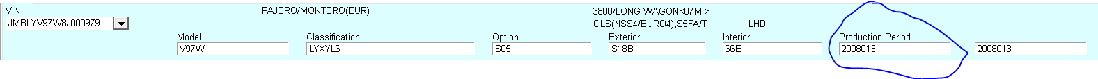

Инфа по ВИНуlelik957 писал(а):Добрый день. Сейчас собираюсь покупать паджеро 4 с двигателем 3.8. Читаю про проблему мотора и есть конечно сомнения. Авто которое я хочу купить, 2008 г.в. Пробег сейчас на авто составляет 58500 км. Авто на гарантии 28.12.2011. Скажите, как можно узнать дату производства машины и попадаю ли я в группу риска А то как бы не охота испортить отношение к данной машине, и потом, после конца гарантии, чтобы диллер отказал в ремонте, и попасть на деньги. Машина все ТО проходила только у офф. диллера. Если нужен вин, то вот он: JMBLYV97W8J000979. За ранее спасибо, буду очень признателен любым ответам и помощи.
Данные об автомобиле
Идентификационный номер JMBLYV97W8J000979
Марка MITSUBISHI
Модель Pajero IV
Колёсная база длинная
Тип транспортного средства многоцелевой пассажирский автомобиль
Тип кузова универсал
Количество дверей 5-дверный
Объем двигателя, куб.см. 3828
Тип двигателя бензиновый
Описание двигателя 250лс
Серия двигателя данные отсутствуют
Тип КПП автоматическая
Модельный год 2008
Расположение рулевой колонки левостороннее
Рынок сбыта Европа
Сборочный завод Nagoya #3
Страна происхождения Япония
Страна сборки Япония
Серийный номер 000979

Re: Хана двигателю, пробег 10500, бензин 3.8, на гарантии
VIN ................1836 у Тихона попадает в этот период.
Информация:
VIN код: JMBLYV97W8J001836
Модель: 3800/LONG WAGON<07M-> [V97W]
Классификация: GLS(NSS4/EURO4),S5FA/T LHD [LYXYL6]
Опции: S69
Внешний цвет: X24B
Внутренний цвет: 66P
Период выпуска: 2008.03.3
Регион: Европа
Информация:
Опции: S69
Внешний цвет: X24B
Регион: Европа
