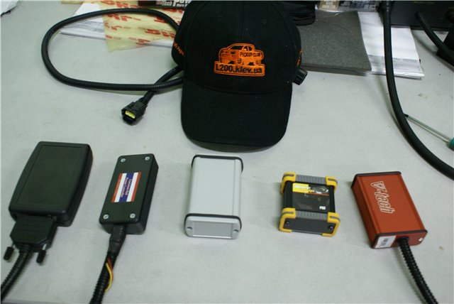

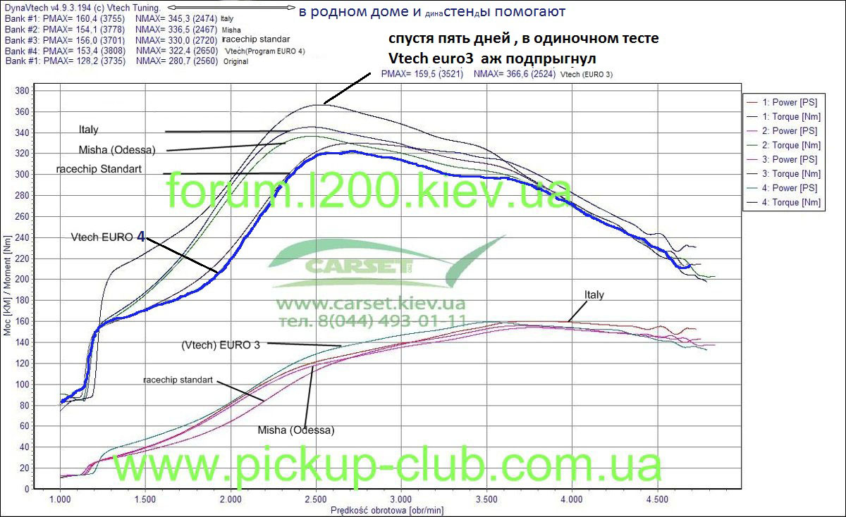

Ну почему же, графики очень интересно. У нас на Украине собрали различные боксы и устроили тест на стенде
фирмы которая продаёт блоки V-тех, по цене 500евро.Первых заезд удивил, присутствовали представители разных блоков.
Родной блок V-тех показал самые хилые результаты, первым был Итальянец, но он чадил как паровоз, там был скаженый перелив.
Второй был наш. Эти результаты придержали на неделю, пригласили спеца по двс и через неделю произвели замер V-тех
без свидетелей и результат опять ошеломил. Он оказался чемпионом в одиночном заезде,на своём стенде, на специальной прошивке под евро3, причём с этой прошивкой сказали что не продают и продавать не будут, а продают под евро4. На стандартном блоке пользователи отзываются что почти не чувствуют прибавки, это не мудрено посмотрев график V-тех евро4 Разразился скандал и тему подчистили, подкрасили и замяли, а этот график где сложены все результаты убрали. Смешной он получился , кто понимает. ::-): Всем стало не интересно всякое дальнейшее обсуждение, всё было очевидно.
