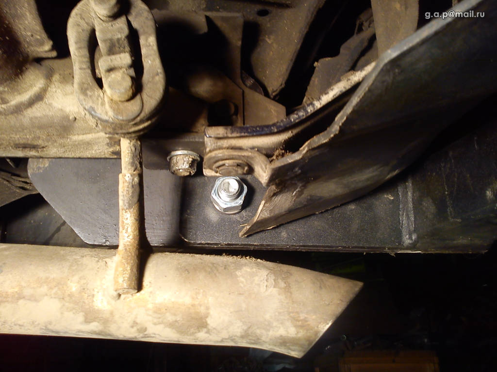

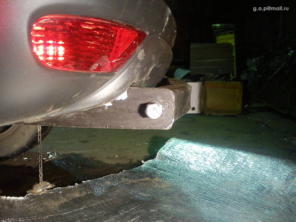

И так, предлагаю Вашему вниманию четвёртый вариант установки фаркопа AvtoS MI-20 на MPSN :)
Вот так выглядит наш комплект для установки:
AvtoS MI-20_1
AvtoS MI-20_1
Инструкция по монтажу и эксплуатации:
AvtoS MI-20_manual_1
AvtoS MI-20_manual_2
Снимаем запаску, откручиваем с двух сторон буксировочные проушины от рамы(они нам больше не понадобятся):
AvtoS MI-20_2
AvtoS MI-20_2
AvtoS MI-20_3
AvtoS MI-20_3
Прикладываем фаркоп со штатными креплениями к автомобилю и понимаем что это реальный плуг, только лемехов в комплекте почему то нет :)
Разумеется появляется непреодолимое желание поставить его выше, хотя бы на уровень запаски ;) Для этого нужно сваять новые кронштейны для крепления фаркопа к раме.
Лёгкими и непринуждёнными движениями болгарки и дрели делаем шаблон кронштейнов из тонкой стали и выпиливаем вырезы под них в бампере:
AvtoS MI-20_4
AvtoS MI-20_4
Потом не менее лёгкими движениями переносим наши шаблоны на кусочек стали толщиной 8 мм., пилим/сверлим и получаем такие кронштейны:
AvtoS MI-20_5
AvtoS MI-20_5
AvtoS MI-20_6
AvtoS MI-20_6
Вот так выглядят эти кронштейны на паджере, снизу слева:
AvtoS MI-20_7
AvtoS MI-20_7
AvtoS MI-20_8
AvtoS MI-20_8
AvtoS MI-20_9
AvtoS MI-20_9
Вот так выглядят эти кронштейны на паджере, снизу справа:
AvtoS MI-20_10
AvtoS MI-20_10
AvtoS MI-20_11
AvtoS MI-20_11
AvtoS MI-20_12
AvtoS MI-20_12
Ну и вид внешней части фаркопа:
AvtoS MI-20_13
AvtoS MI-20_13
AvtoS MI-20_14
AvtoS MI-20_14
AvtoS MI-20_15
AvtoS MI-20_15
AvtoS MI-20_16
AvtoS MI-20_16
AvtoS MI-20_17
AvtoS MI-20_17
AvtoS MI-20_18
AvtoS MI-20_18
Сама балка с "ушами" стоит впритык к раме и не изменялась, переделаны только кронштейны для крепления к раме.
Нижняя часть фаркопа выше запаски на 2-3 см.
Такой вариант крепления не мешает работать ранее установленному парктронику :*OK*:
Спасибо за внимание! ::-D:
