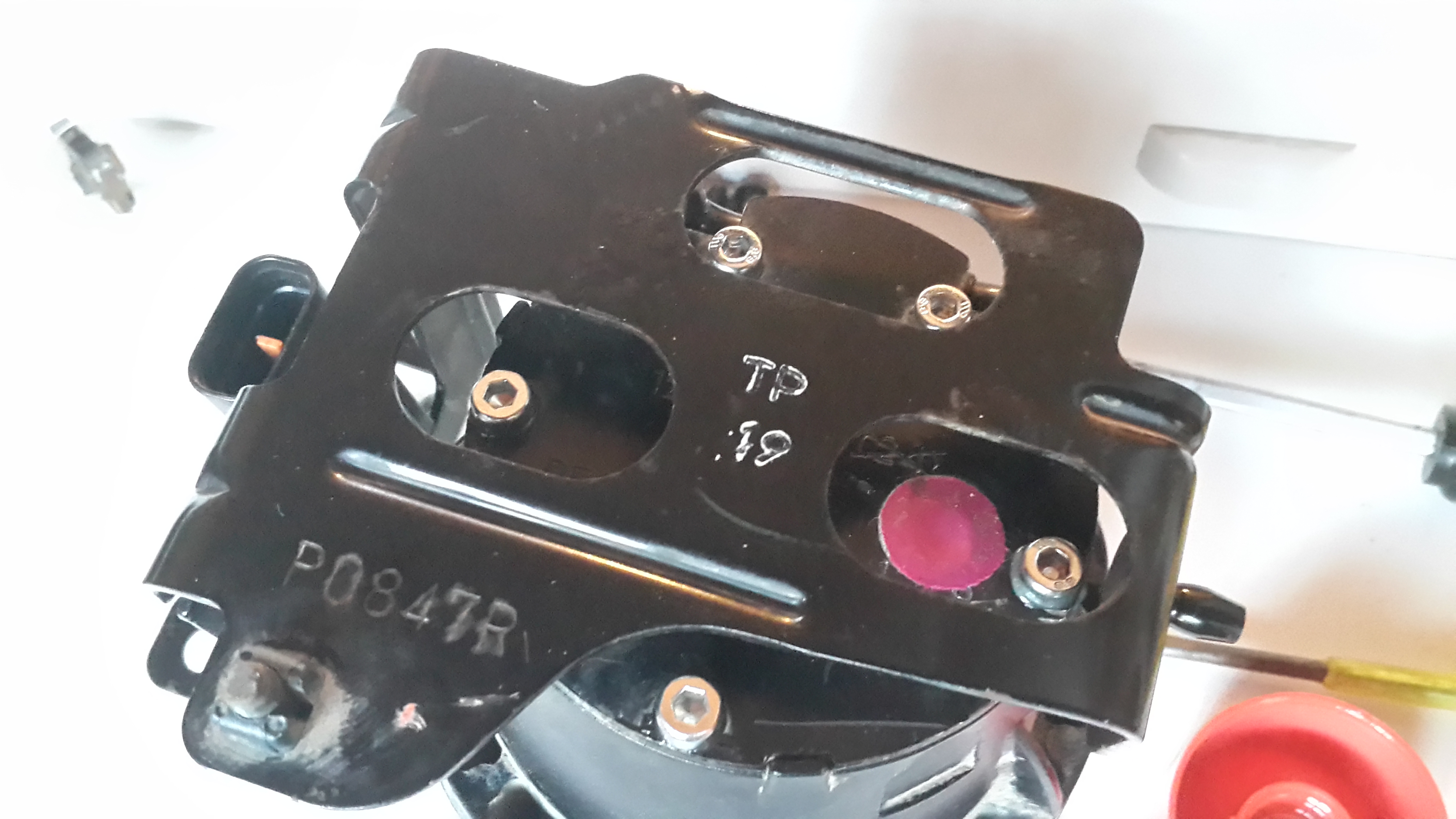

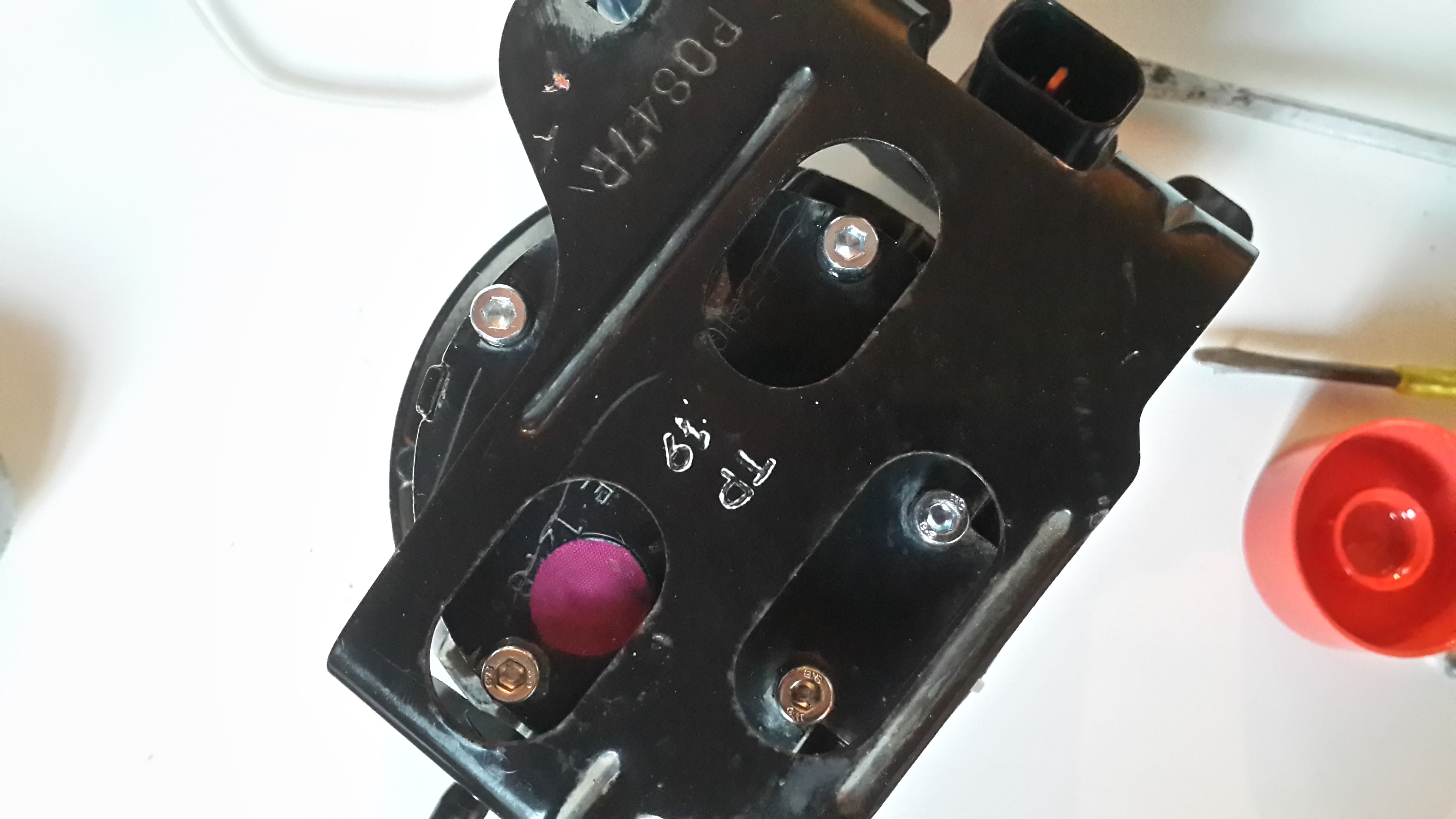

Я поставил хеллу комет ff-300 (купил по случаю в магазине за гроши как некомплект)
Хотя хотел комет 550
Они в штатную дырку в бампере МПС встанут идеально с очень небольшим и красивым зазорчиком.
Крепление, конечно, колхоз.
Штатные не переделать, поэтому я купил 2 оцинкованных уголка в строймагазине, отпилил по месту и закрепил частично в штатные отверстия под туманки в бампере, частично просто саморезом в бампер.
Вибрации нет ни на кочках, ни от двигателя.

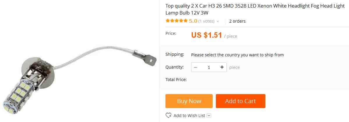

Сначала заказал H3 10 SMD 5630 - эти вообще слепые,
потом - H3 26 SMD 3528, эти немного лучше, но тоже ерунда.

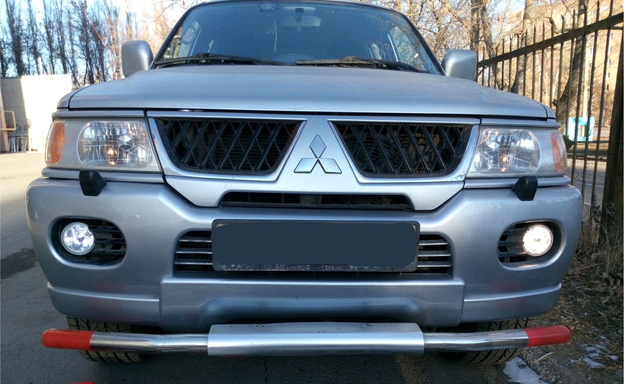

Я все-таки поставил Comet ff550.
Как и предполагалось, встали хорошо, без щелей.

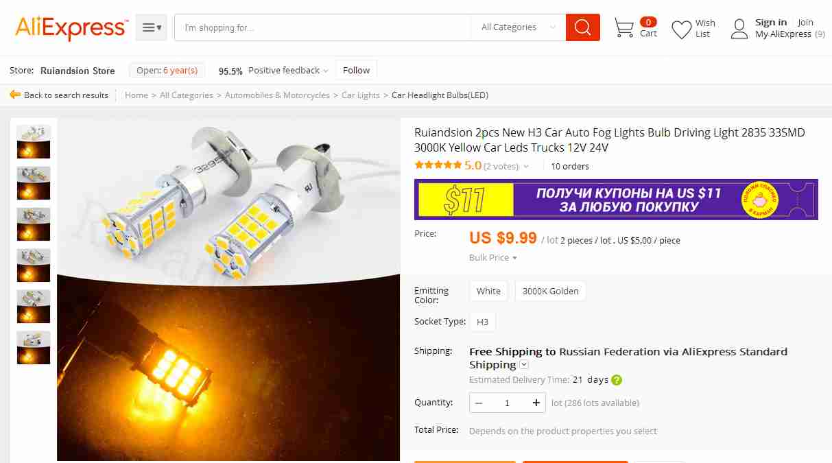

Поискал на Алиэкспресс, мне понравились вот такие жёлтые H3 Car Light 2835 33SMD 3000K Yellow
Хорошо, что жёлтые, такими противотуманки и должны быть Кто-нибудь пробовал подобные?
