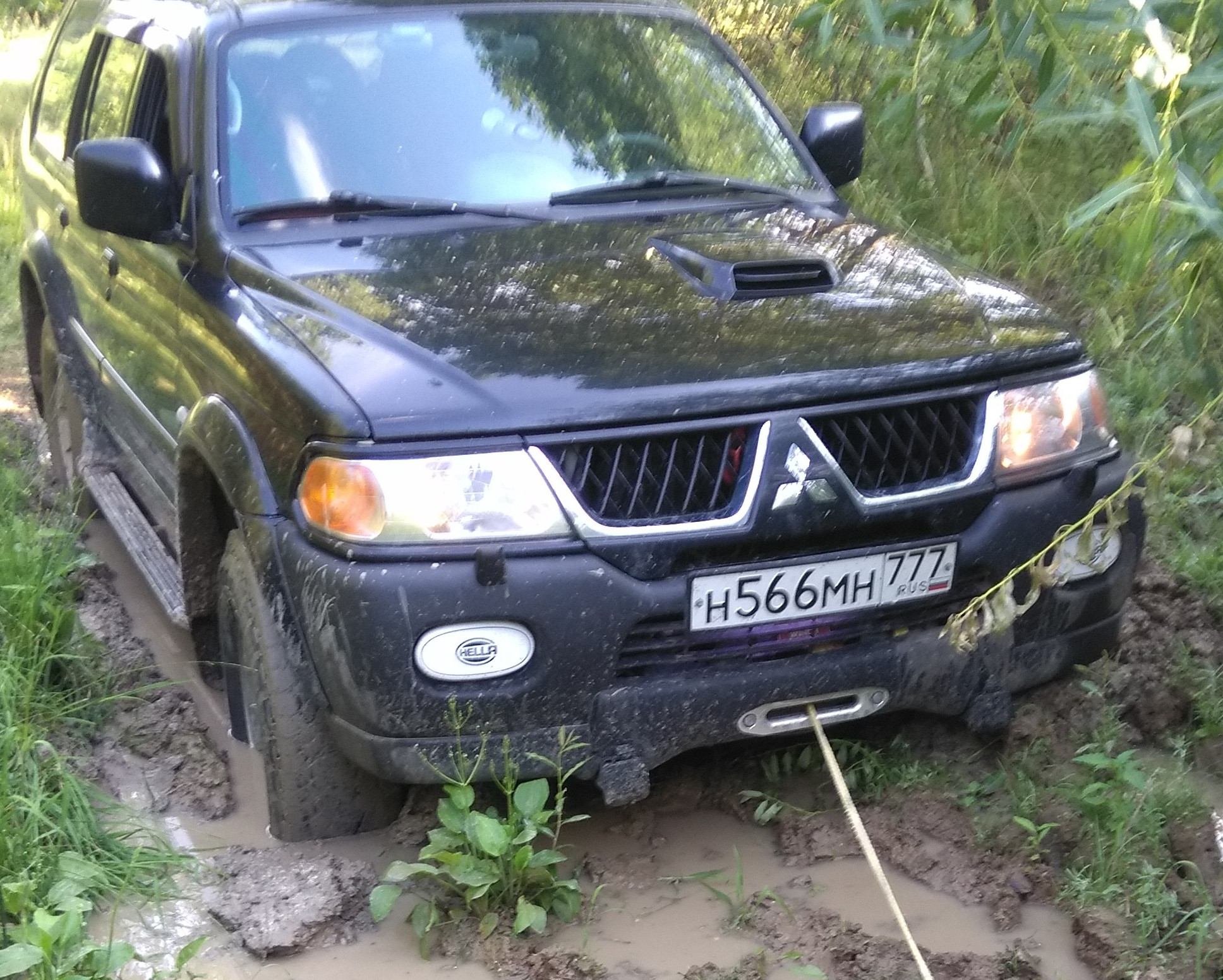

Я поставил хеллу комет ff-300 (купил по случаю в магазине за гроши как некомплект)
Хотя хотел комет 550
Они в штатную дырку в бампере МПС встанут идеально с очень небольшим и красивым зазорчиком.
Крепление, конечно, колхоз.
Штатные не переделать, поэтому я купил 2 оцинкованных уголка в строймагазине, отпилил по месту и закрепил частично в штатные отверстия под туманки в бампере, частично просто саморезом в бампер.
Вибрации нет ни на кочках, ни от двигателя.
