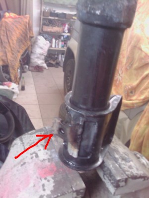

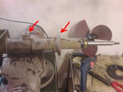

Итак, все началось с того что месяц назад приобрел жене (ну и себе для рыбалки\охоты\зимы) MMC PAJERO JR 97г.в.
Машину купил относительно недорого, передняя подвеска меня мягко сказать разочаровала. Машина сильно клевала при торможении, заваливалась в поворотах, по трассе свыше 100км\ч было страшно ехать. Диагноз - мертвые передние стойки и пружины.
Вскрытие показало что мало того что стойки мертвые, так еще они и не родные. Предоложительно какой то умник вкорячил туда стойки от Мини, переварив выше чашку, и наварив на опоры проставки, ниже будет фото, на нем все видно. Было принято решение менять стойки на стойки от ВАЗ 2109, по понятным причинам (ремонтопригодность, и патронов каких угодно хоть жопой ешь). К тому же длина корпуса девятошной стойки такая же как и у родной. Кстати стойки от ВАЗ 2110 тоже пойдут, но есть два нюанса, во первых они короче на 15 мм, а во вторых у них диаметр корпуса больше и родной джуниоровский пыльник на них не налазит, а десятошный пыльник не удастья одеть из-за пружины, так что надо будет где то подыскивать еще и пыльник.
Итак что понадобиться для всего этого колхоза: 1) Сварочный аппарат 2) Дрель 3) Болгарка 4) съемник для пружины 5) набор ключей, головок, напильник. 6) два корпуса стоек 2109 (я купил новые так как ценник 800р за пару не сильно меня напугал, да и приятнее работать с новыми деталями) 7) два патрона стоек 2109 (рекомендую KYB)
Поехали:

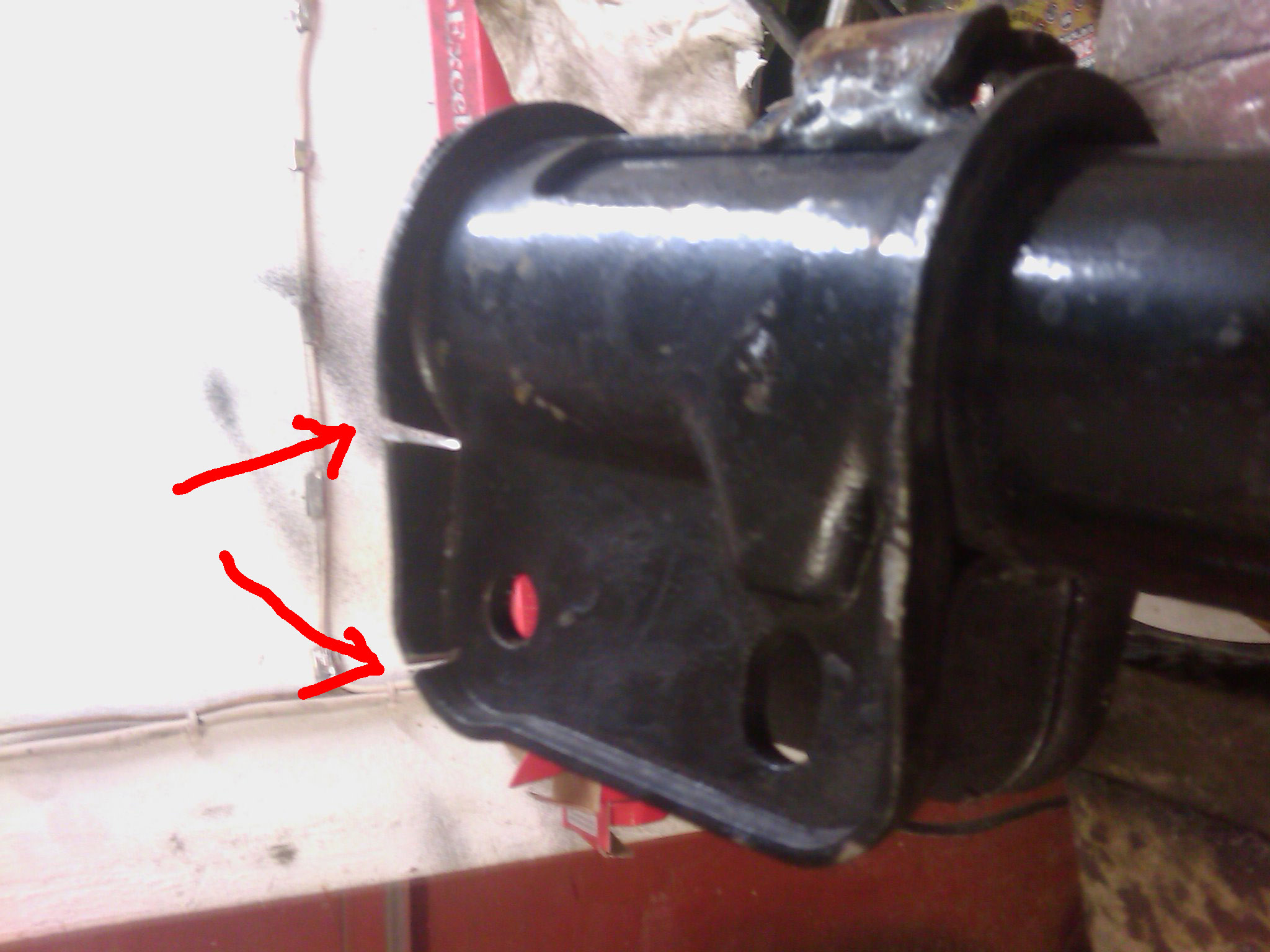

Берем девятошный корпус. Спиливаем с него родную чашку, кулак для рулевого наконечника и крепеж для тормозного шланга. Чашку проще срезать сваркой, чем долбаться болгаркой, но тут уж кому как.
Последний раз редактировалось Dobermann 26 авг 2010, 16:03, всего редактировалось 1 раз.

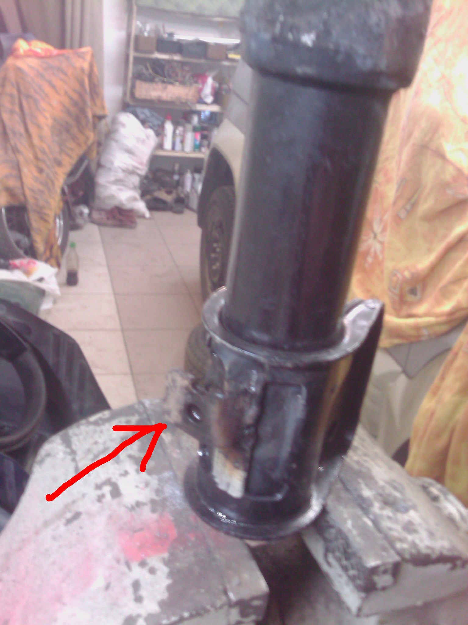

Режем аккуратно чтобы не повредить корус стойки, так как нам туда еще масло заливать

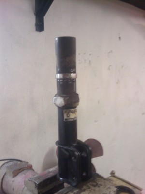

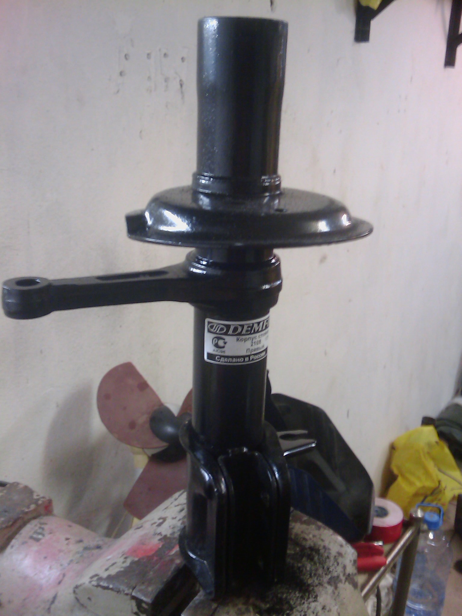

В итоге должно получиться так

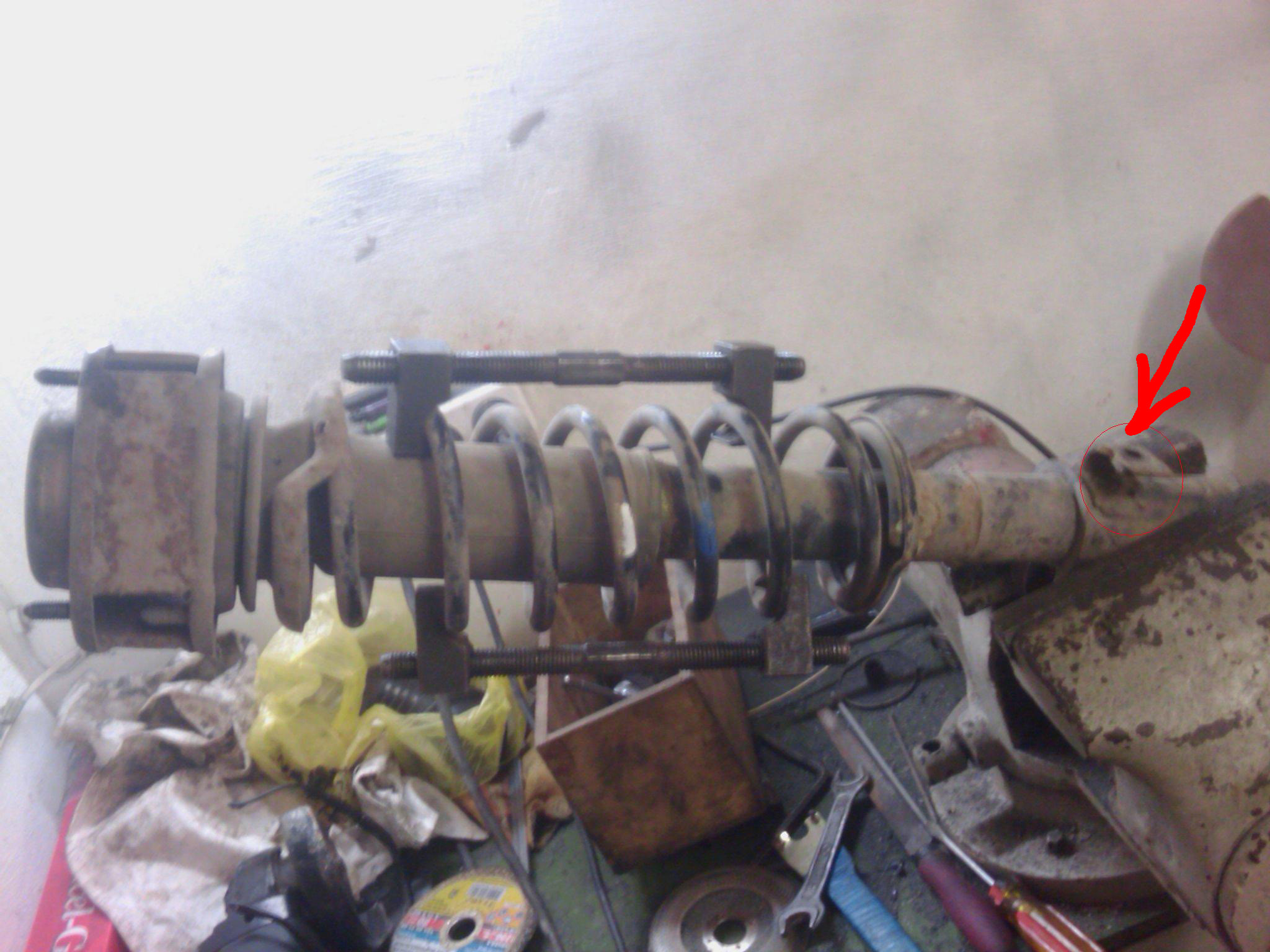

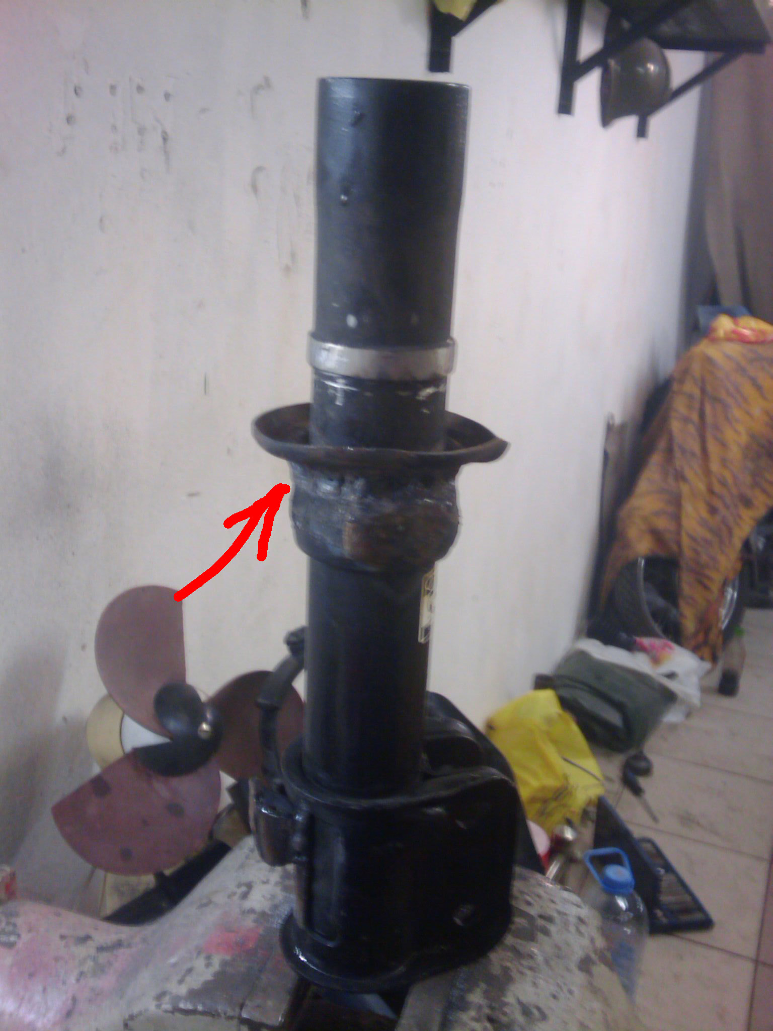

Дальше снимаем с авто родную стойку (думаю операцию по снятию смысла описывать нет), зажимаем ее в тиски и спец приспособами сжимаем пружину чтобы она стала свободно болтаться. Откручиваем опору стойки (сверху большая гайка). Снимаем все эти потроха и запоминаем последовательность снятия, чтобы потом вернуть все обратно. Должно быть так (снизу вверх): корпус стойки, стойка, пружина, верхняя чашка, опорный подшипник, нижняя часть опоры, сама опора. Затем срезаем АККУРАТНО ухо крепления шланга и провода АБС, оно нам еще понадобиться.
Последний раз редактировалось Dobermann 26 авг 2010, 16:06, всего редактировалось 1 раз.

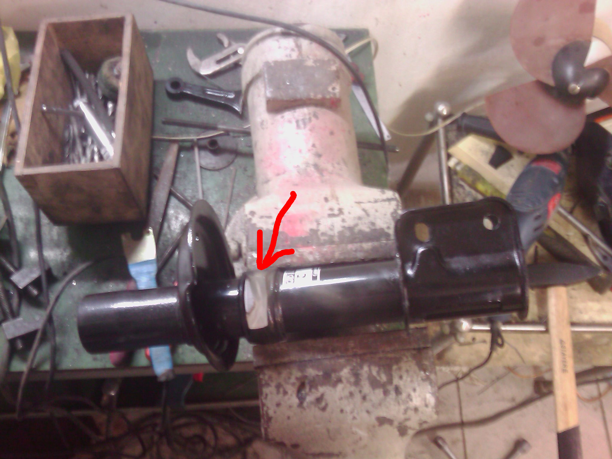

Максимально аккуратно по кругу спиливаем под основание родную чашку со стойки.

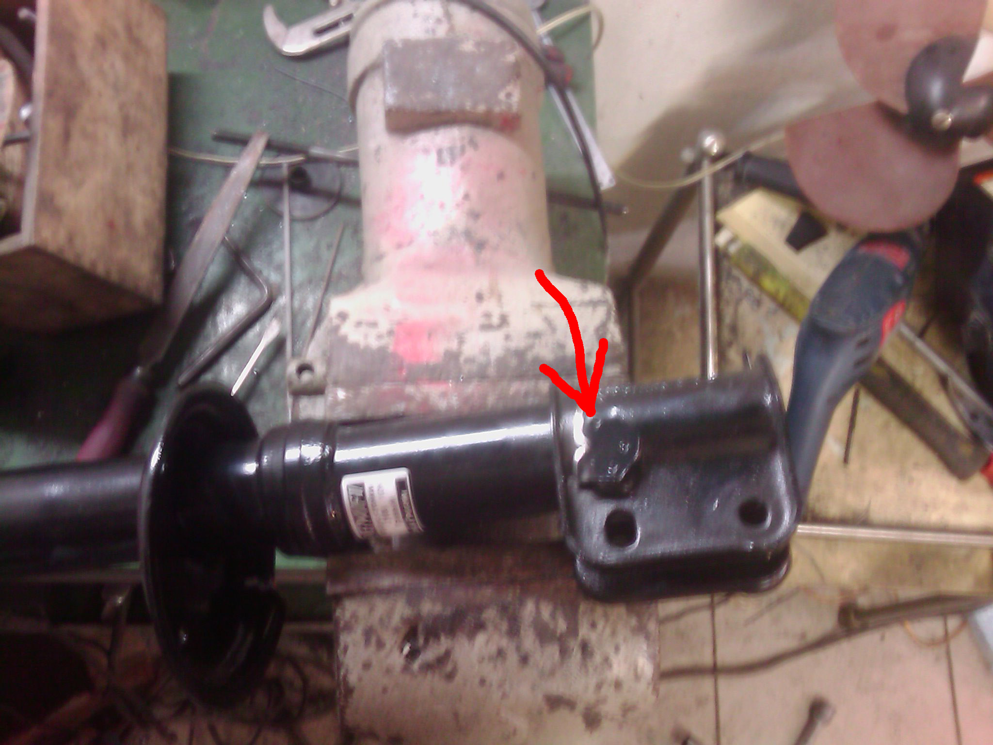

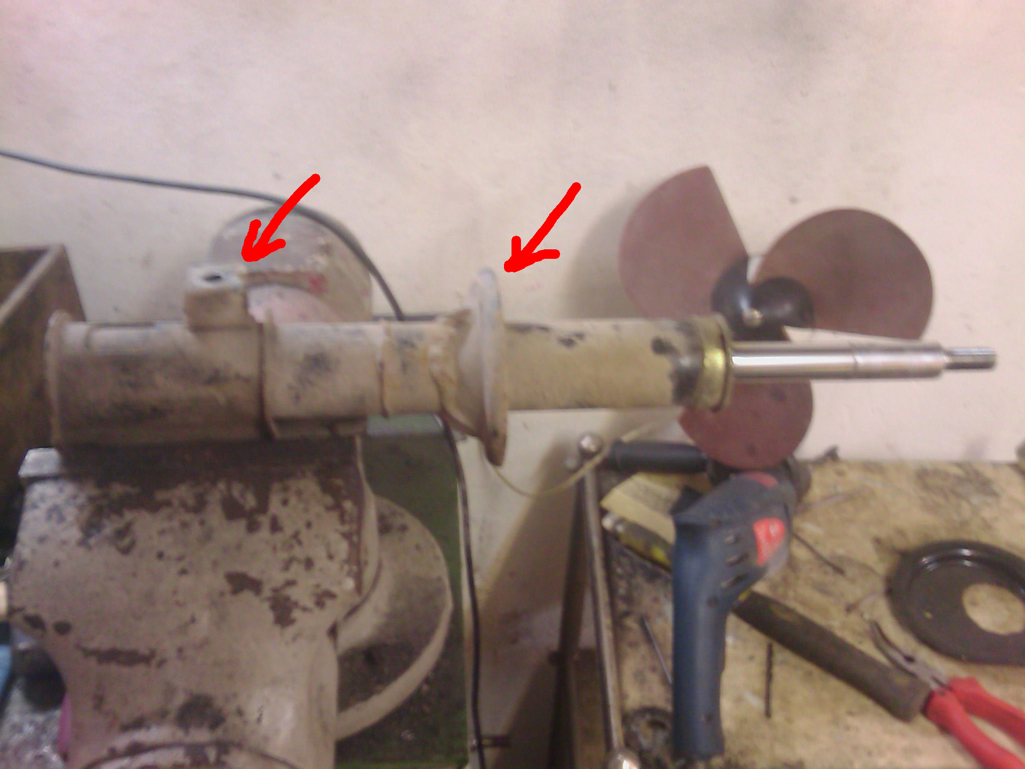

Затем берем нашу новую стойку и Аккуратно и максимально прочно привариваем чашку на усиление где раньше был поворотный кулак, можно конечно приварить на место родной девятошной чашки, но это уже кому как. Дело в том что у родной джуниоровской стойки между нижним отверстием крепления стойки и верхом чашки 240мм, так вот если приварить ее на место кулака, то как раз и получается 240-245 мм, а если варить ее на место девятошной чашки то придется подрезать пружину на 1-2 витка.

Затем привариваем на новый корпус ухо крепления провода АБС\шланга

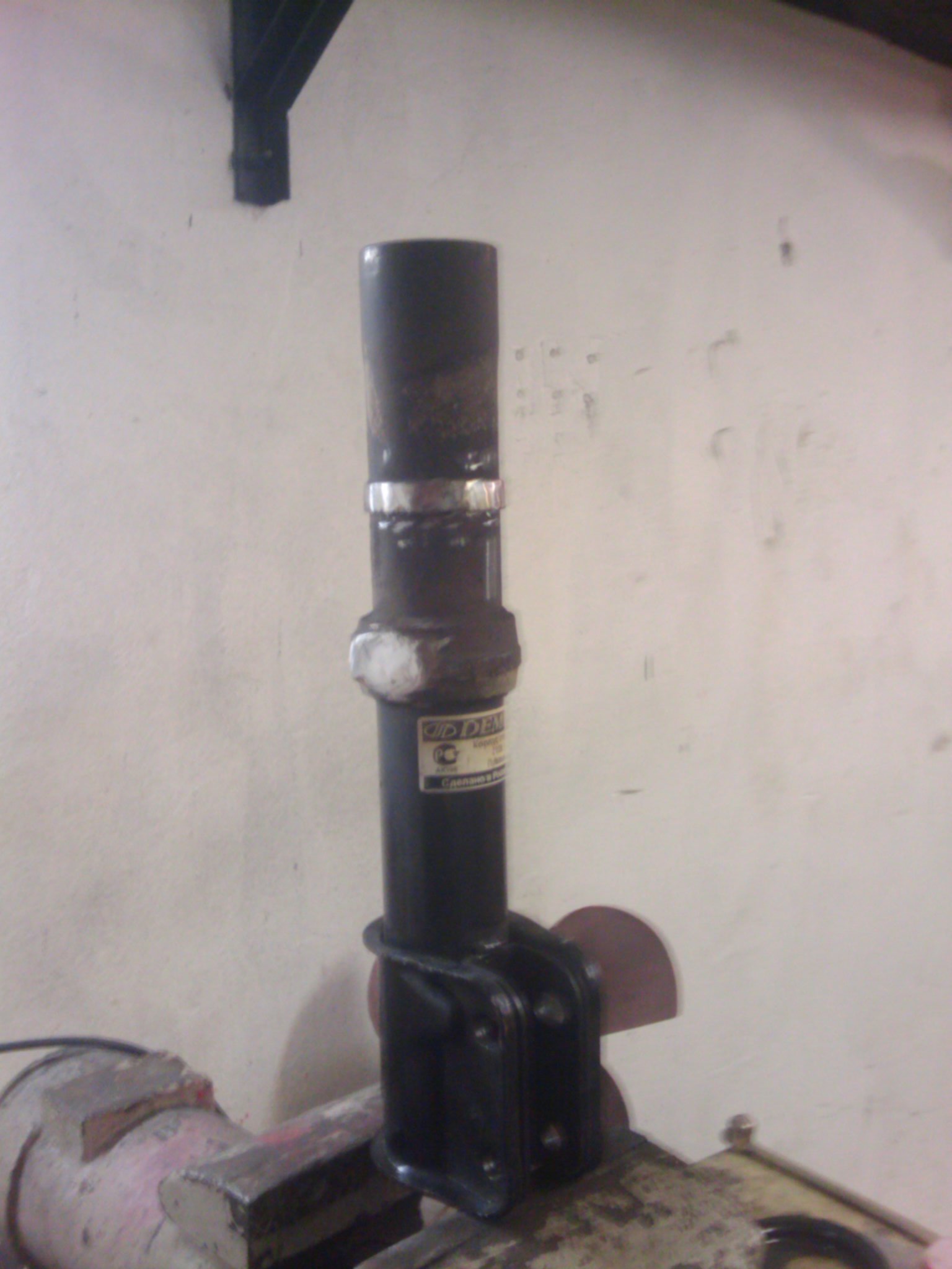

Тут начинается самое интересное. Дело в том что расстояние между отверсиями крепления родной стойки 70 мм, а у стойки 2109 порядка 58мм. Возникает дилемма: переносить вернее отверстие или нижнее. Для переноса верхнего вполне хватает тела девятошного корпуса, но теряется достатоно ощутимый бонус - возможность регулировки развала наших передних колес (с завода он не регилируется). Я решил переносить нижнее отверстие, придется немного повозиться но результат оправдает ожидания. Для этого делаем болгаркой по два небольших пропила с обоих сторон как показано на фото ниже:
