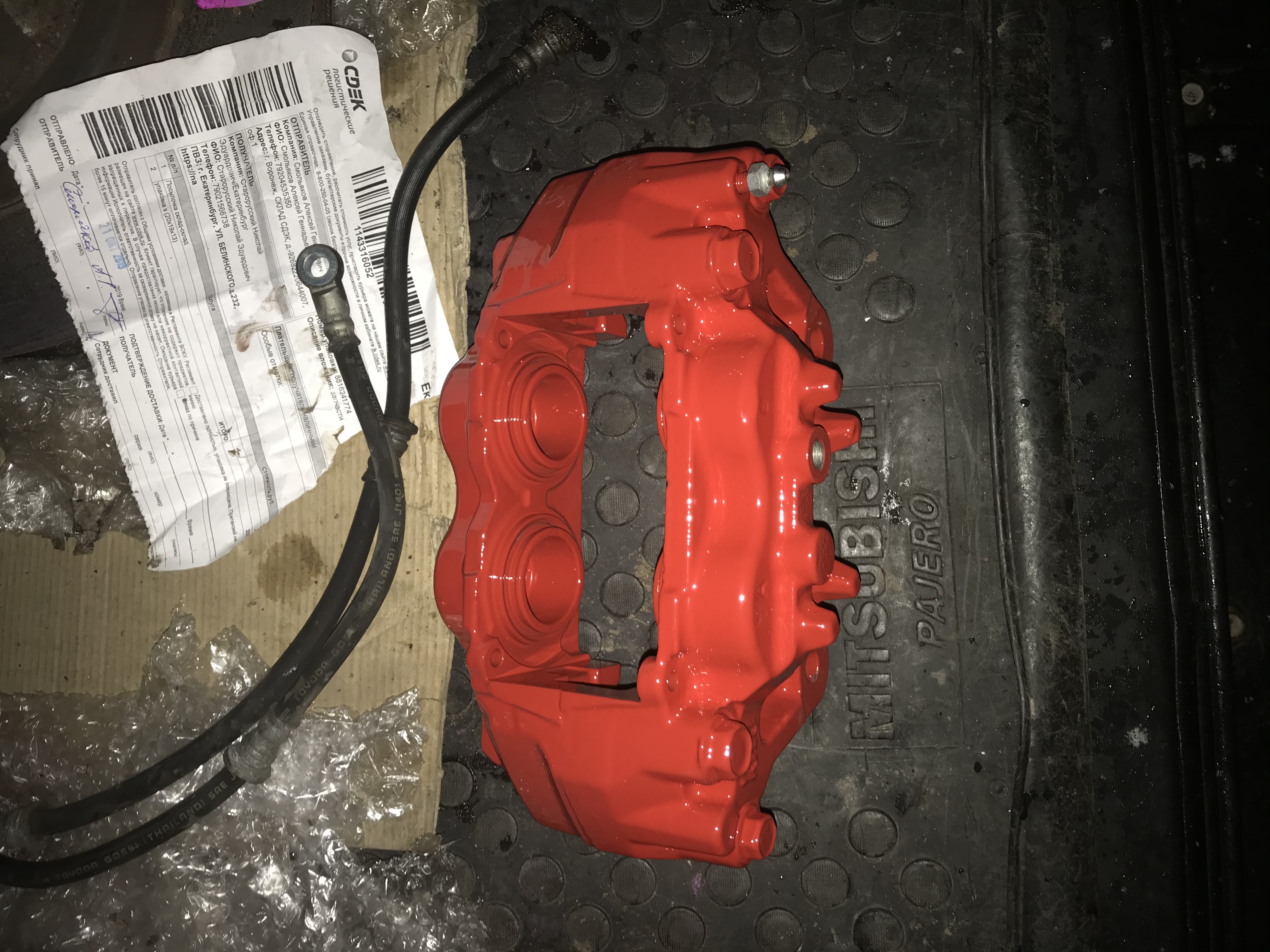

Ну как бы не совсем тормоза от п3, хотя будут ставится на паджеро3, беду с закисанием поршней и пальцев решал по своему, скажем так эстетично;))
Суппорта были сняты, отпескоструены и покрашены порошком;) аналогично тому что на фото. 2 года туда не лазил, вот теперь переделываю на тормоза от п4.
Может кому пригодится.

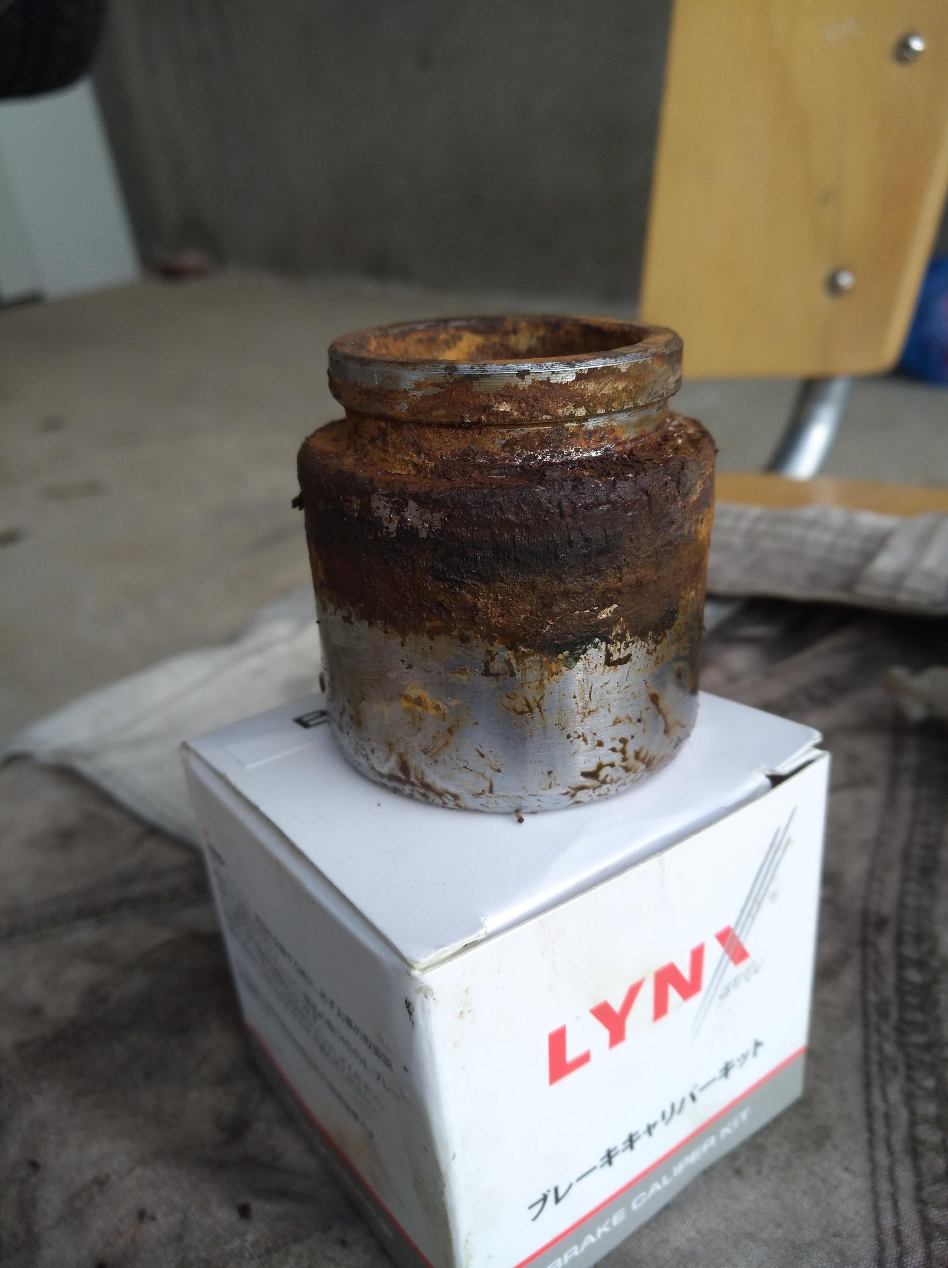

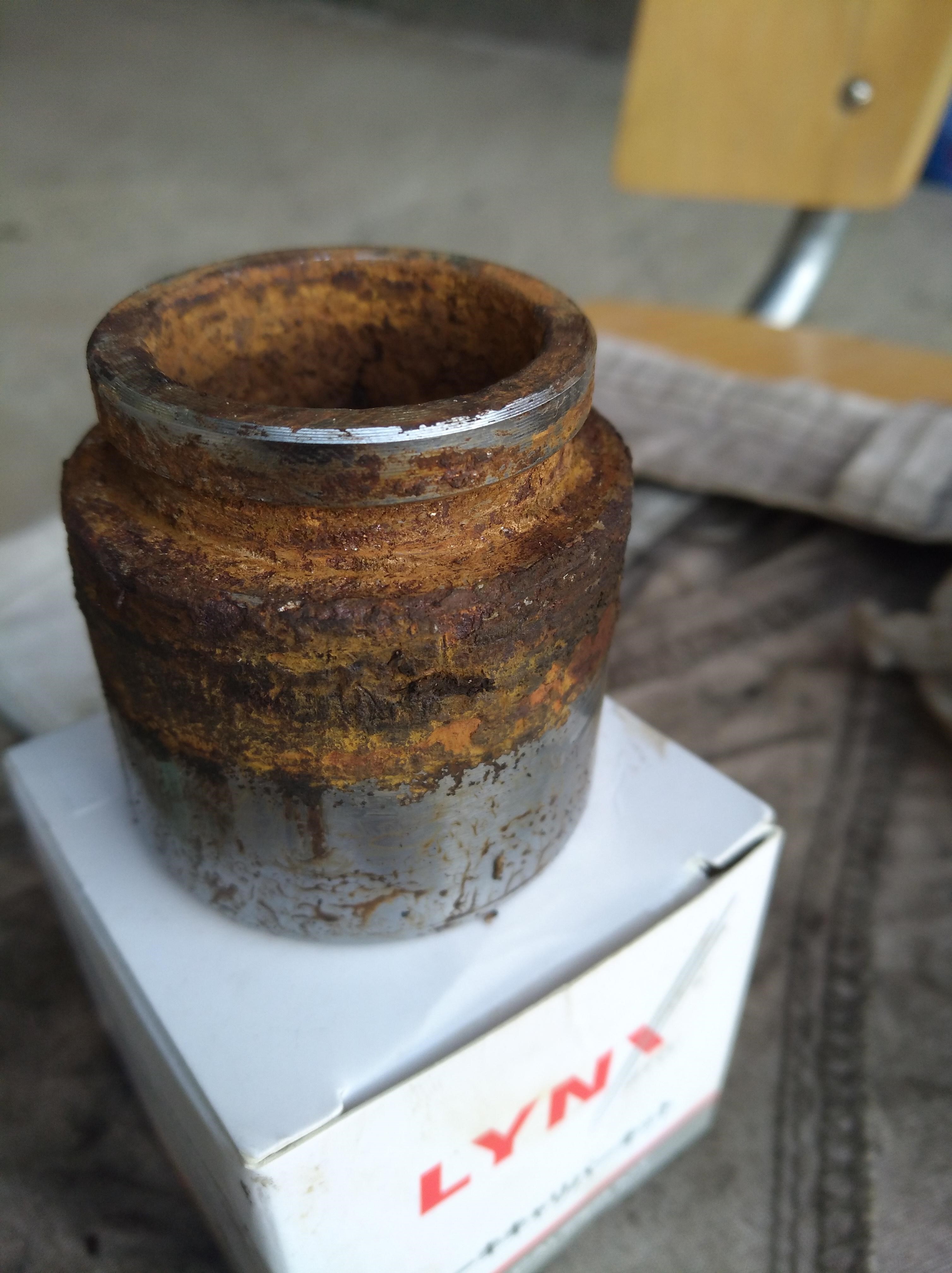

Менее чем через 5 лет после переборки заднего суппорта и замены заднего поршня на ФРЕНКИТ ::-(: снова поршень стал подклинивать, решил для разнообразия поставить поршень ЛИНКС и егоже ремкомплект резинок - всё вместе 600 с копейками рублей - посмотрим сколько проходит.
Ниже фото поршня ФРЕНКИТ :=-O: после извлечения ::-D:
