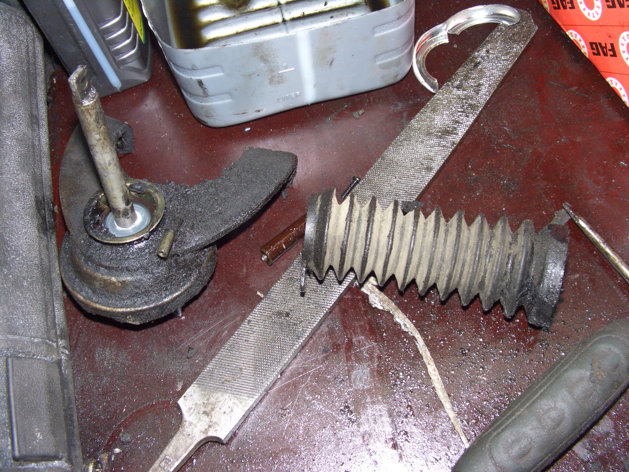

господа, что бы поменять пыльник тяги вкл. переднего моста вот этот
нужно ли что-то разбирать лишнее. ну т.е. получится ли поменять его просто сняв пневмоклапан с тягой?
что там за шплинт на конце тяги, он ни куда не упадет внутри?
