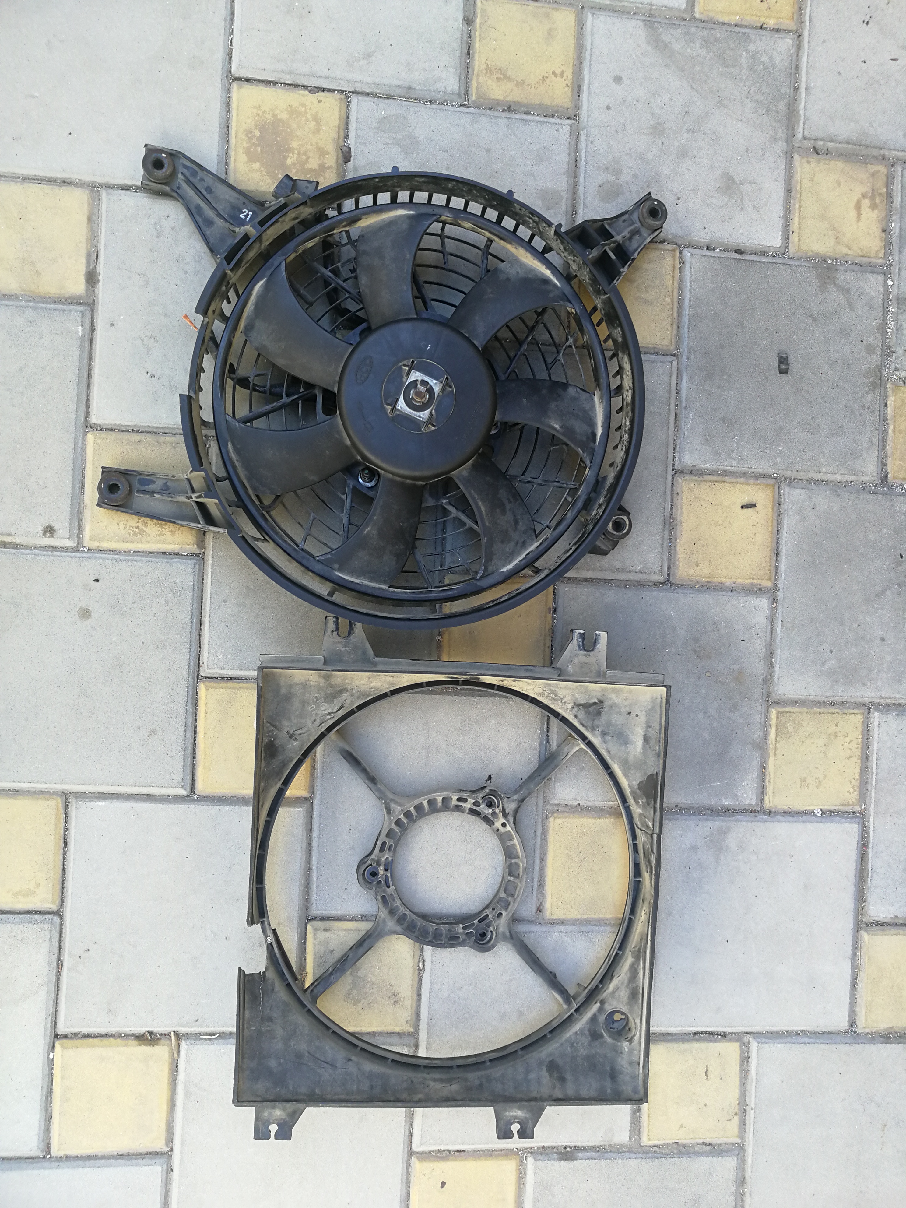

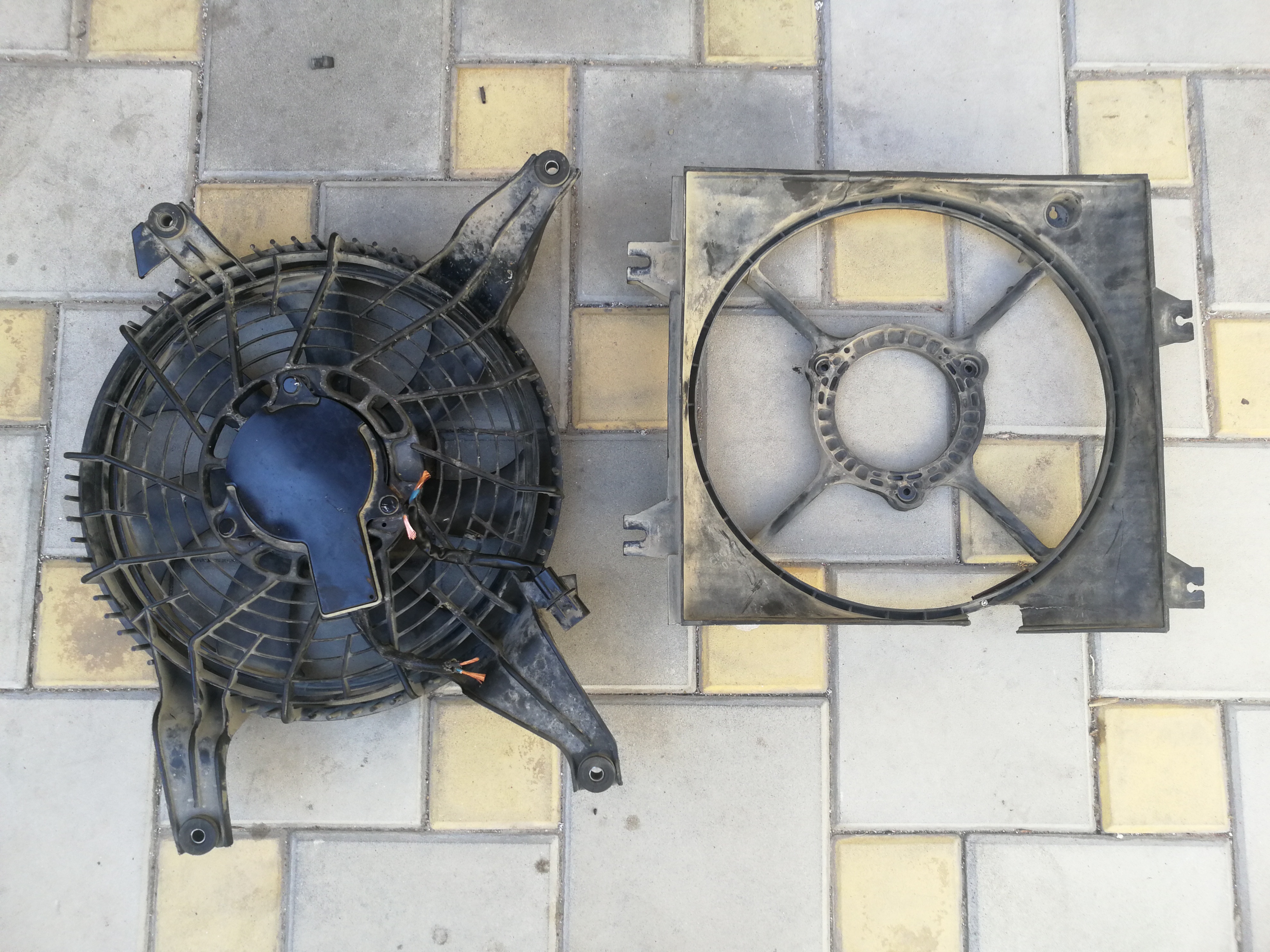

Хочу тоже поделиться. Развалился вентилятор. Вышел из ситуации, купил на разборе вентилятор от Hyundai Accent, идеально подошёл, полярность не менял, единственное пришлось подгибать лопости вентилятора строительным феном в противоположную сторону, результат, все работает, предохранители не горят, охлаждает отлично, цена вопроса 500 рублей и немного суеты.
