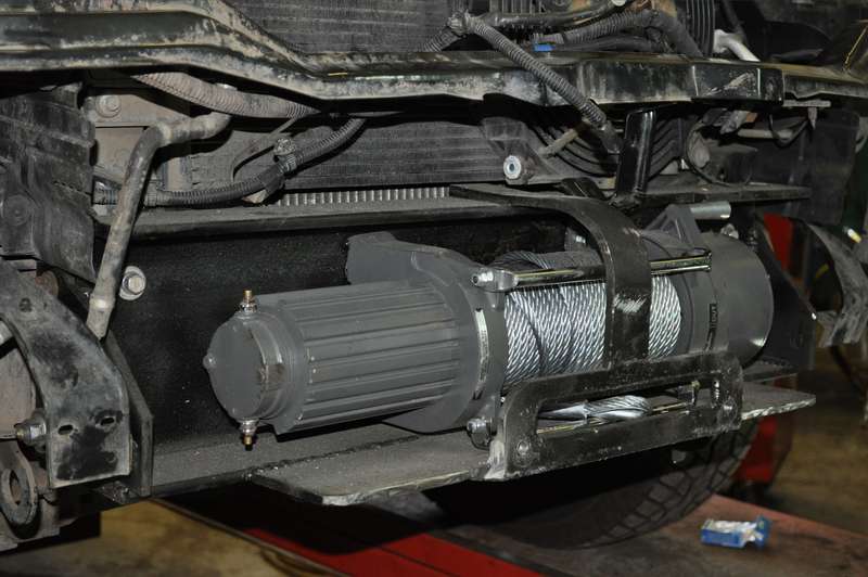

SDemon писал(а):Ну наконец-то я её внедрил!!!)))
Фоты СОРИ немного смазанные - руки тряслись от превкушения будущего использования данного девайса.
Усе хроньштейны с люминя, проверены на прочность собственным весом.
Пробовал тащить MB Actros Megaspace - Легко!!!)))
Не сочтите за лесть - но огромное СПАСИБО Podzemshik за данную тему, сам бы долго собирался бы с мыслями как энто внедрить !!!)))
Таперича на кону люминёвый багажник и титановый силовик (если батя надыбает листовой титан)

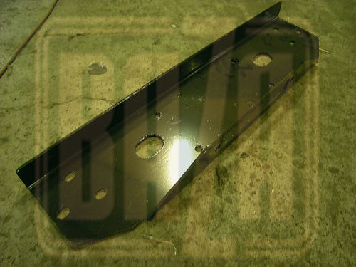

Podzemshik писал(а):Если делать площадку из листовой стали, как делают многие, то действительно нужен уголок.Глебыч писал(а):Подниму темку.
Хочу заняться завтра установкой лебедки по токому же принципу как сделал
Podzemshik
Собственно вопрос площадка крепится на самый край рамы (к торцу), хватает ли жесткости рамы, не будет ли выворачивать края рамы (загибать их)
Может стоит усилить это место например уголком продолжть площадку вдоль рамы?
Кто что думает, и что скажут те кто так ставил, ничего не выворачивало?
Но как я писал в начале темы, я сделал площадку из швеллера №20. Конструкция получилась очень жесткая, особенно в задней части, где она крепится к раме, потому что там проходит полка швеллера. Поэтому ничего усиливать не нужно. Швеллер №20 - оптимальный элемент для конструирования площадки под лебедку практически на любую машину. Включая съемную лебедку.
Я даже вбок лебедился, чтобы развернуться в жуткой чаче.
Сейчас у меня силовой бампер, он крепится к площадке, которая сделана точно так же.
Теперь важная информация: штатные болты крепления отбойников (М10х1.25) сделаны из слабой стали!!! У меня на болте резьбу сорвало при лебежении!
Сегодня я поставил российские болты прочностью 12.9.

Я имею ввиду вот это вариант, надежнее ли такой вид крепежа?
Здесь лебедка прикручена к задней стенке площадки.

это лебедка ramsey rep 8.5e,imho для нее более чем достаточно запаса прочностиМШУ писал(а):Все 4 кЕтайских болта м10х 1.5 работают на отрыв....имхо =стрёмно
т.е. лучше как у всех сделать горизонтальный крепеж? Думаю еще к швелеру сверху два усилителя сделать по краям лебедки, как тут на фото, на случай ,если болты не выдержат...
Может купить готовый? Такой:
Только размеров нет
