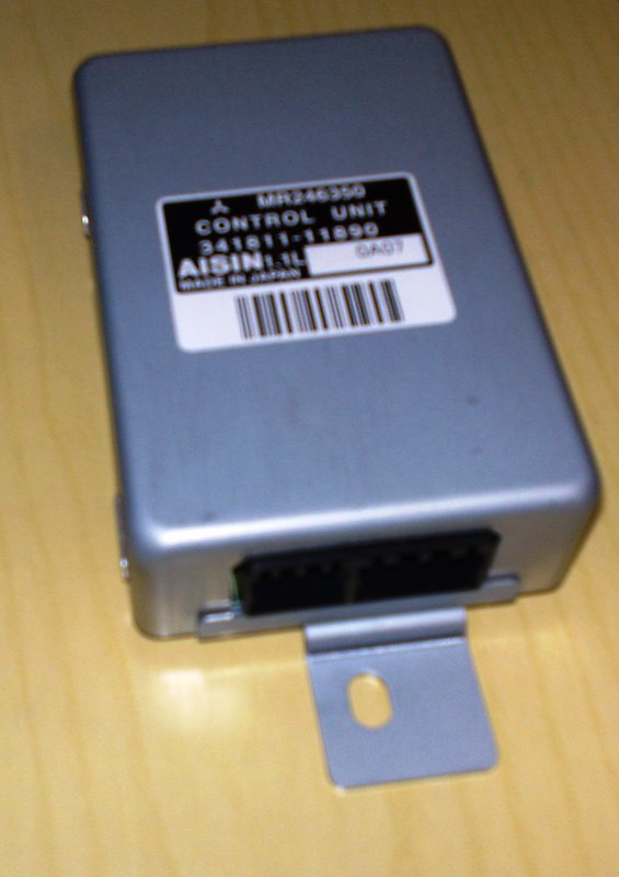

Привезли сегодня новый блок управления (в металлическом корпусе), поставил на машину, машина поехала как надо с первой передачи, 2500об переключилась на вторую, 2500об переключилась на третью, проехал метров 500, развернулся, и опять аварийный режим, ставлю старый блок, поехал - только вторая передача, завтра попробую на холодную, посмотрю как поедет, может заклинило соленоид, мерил сопротивление, 1,2,3 разъемы, 1-больше 100 Ом, а 2 и 3 -13 Ом. Может я сегодня новый блок спалил, только не пойму чем.amur SAM писал(а):Купил машину с неисправностью АКПП, не переключается (в аварийном режиме D и 2 - 3 передача, L - 1передача), задняя передача работает нормально, взял на разборе блок управления от разбитого автомобиля (сказали машина до ДТП ездила нормально), заменил блок, не каких изменений не произошло, поехал и сдал блок обратно на разбор (может я его и испортил).
Разобрал свой блок, перепаял кондеры, машина на всех режимах (D,2 и L) поехала на 2-ой передаче и блок очень сильно греется (градусов 50-60), еще раз проверил полярность кондеров, все правильно.
Без блока АКПП работает в аварийном режиме D и 2 - 3 передача, L - 1передача, задняя передача работает нормально, может неисправность в самой коробке?
Старый хозяин говорит, что первый глюк АКПП был прошлой весной, а окончательно перестала переключаться осенью, вроде после похолодания, как и у всех.

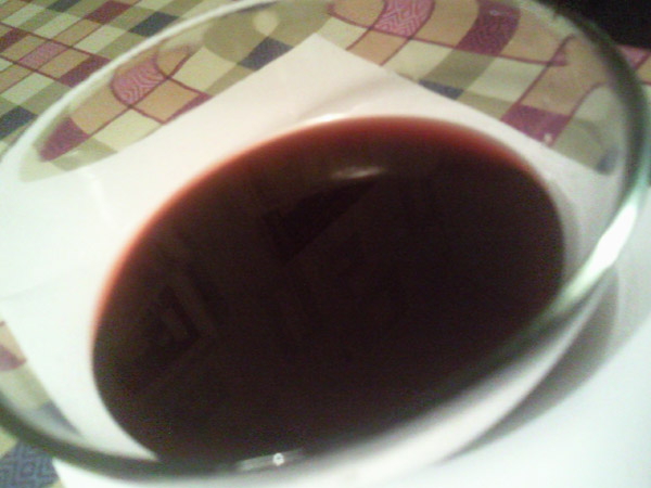

Есть вопросик, важный для меня!!!
До того как прочитал эту ветку думал, что у меня все ок с маслом автомата! После покупки откатал 3 мес.
Решил проверить!
Прогнал км~30.. померил уровень как положено. смотрю
и офигеваю... отметка масла где-то на 2-3см выше HOT, да еще зараза вспененная!!!! Начал сливать через капельницу. Нацедил порядка 200гр. Уровень еще до сих пор остался немного выше.... Запах вроде без гари, цвет на картинке, пены не сильно много! Кто знает как оно должно выглядеть??? Маслу уже хана или нет еще... Что касается коробки вела себя она вроде как не плохо..... Переключение передач с R на D почти всегда плавно (бывал небольшой толчок когда резко переключаюсь), переключение в движении: D с 1 - 2 - 3 - плавно ( если резво разгоняться то переключение на ~ 3000об, а если плавно то ~2600об.).
Собираюсь завтра еще покатать посмотреть на изменения в движении и в уровне...
Собственно интересует как это может повлиять на автомат, и как лучше заменить масло: просто залить новое или двойной объем или чистка фильтра и т.д.!!!!!!????? т.е. как лучше его поменять?
Буду рад полезным цу...

А ты как уровень проверял? В положении селектора "N" или "P" ?
Фильтр обязательно чистить и поддон АКПП, масло лучше менять двойным-тройным объёмом.
Если есть возможность, то лучше на стенде.
Лучше сделать и то и другое.Собственно интересует как это может повлиять на автомат, и как лучше заменить масло: просто залить новое или двойной объем или чистка фильтра и т.д.!!!!!!????? т.е. как лучше его поменять?
