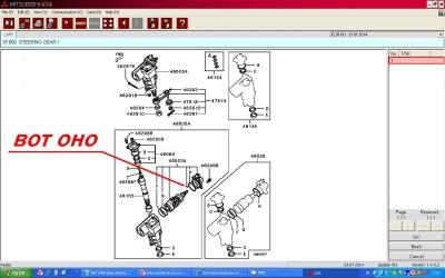

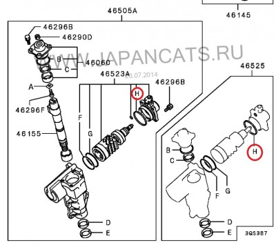

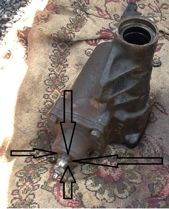

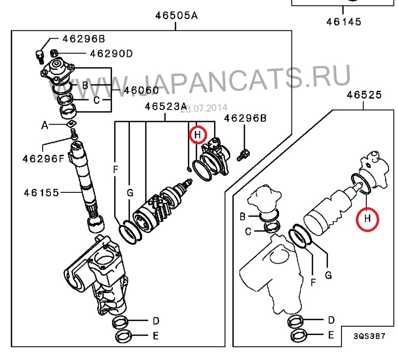

Вот и мой редуктор потек,прокурил все темы,но не где ответа не нашел.Как сам думаю течет из-за уплотнительной резинки H,подтвердите предположения.Полный ремкомплект заказал,но экзист как всегда тупит и уже 5й день заказ стоит в работе.Хочу не снимая самого редуктора открутить 4 болта крышки первичного вала,попробывать подобрать и заменить и эту резинку H.Или же мои предположения не верны и тут дело не в этой резинке?Течет от туда куда указывают стрелки на картинке.Остальные места возможных течей сухие.

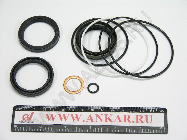

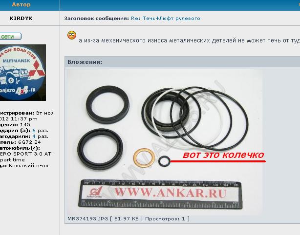

там на валу ещё одно уплотнительное колечко есть, маленькое, на рисунке даже буквой не помечено (хотя обозначено). скорее его менять надо.

МДМ писал(а):там на валу ещё одно уплотнительное колечко есть, маленькое, на рисунке даже буквой не помечено (хотя обозначено). скорее его менять надо.
Я понел про какое ты говоришь,только не думал,что оно на вал одевается. :*SCRATCH*:

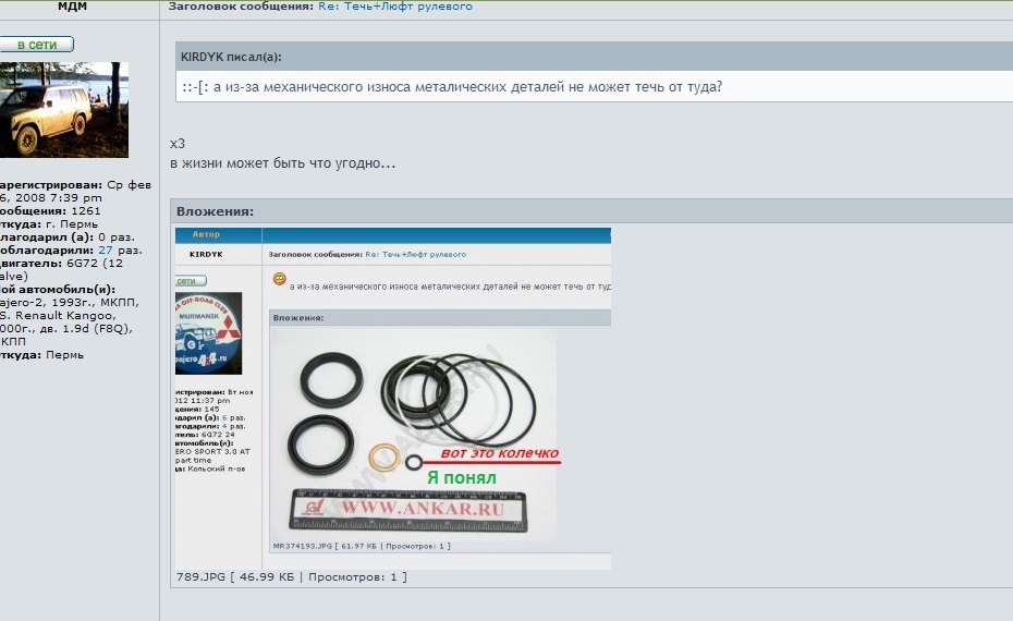

KIRDYK писал(а):::-[: а из-за механического износа металических деталей не может течь от туда?
х3
в жизни может быть что угодно...

Ясно,спасибо :)

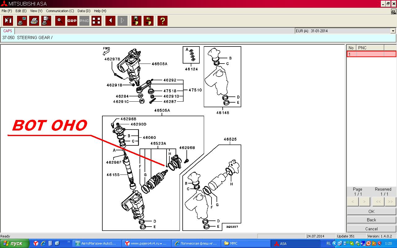

мужики подскажите размеры манжета
которая сидит за сальником снизу вала
от какой нить раша тачка подойдет?
у меня течет нижний сальник
сальник нашел а манжеты у нас нету

KIRDYK, там не колечко и не уплотнение, там сальник, хитрый, и он не идёт ни у каких ремкомплектах. За ним идёт подшипник, который стоит около1800 помоему, снять одно без другого никак. Ну и про подшипник "снять" тоже понятно наверное.
Течут там по проточкена валу от образива и многолетней эксплуатации, и возможно по повышенному сопротивлению на дренаже.
