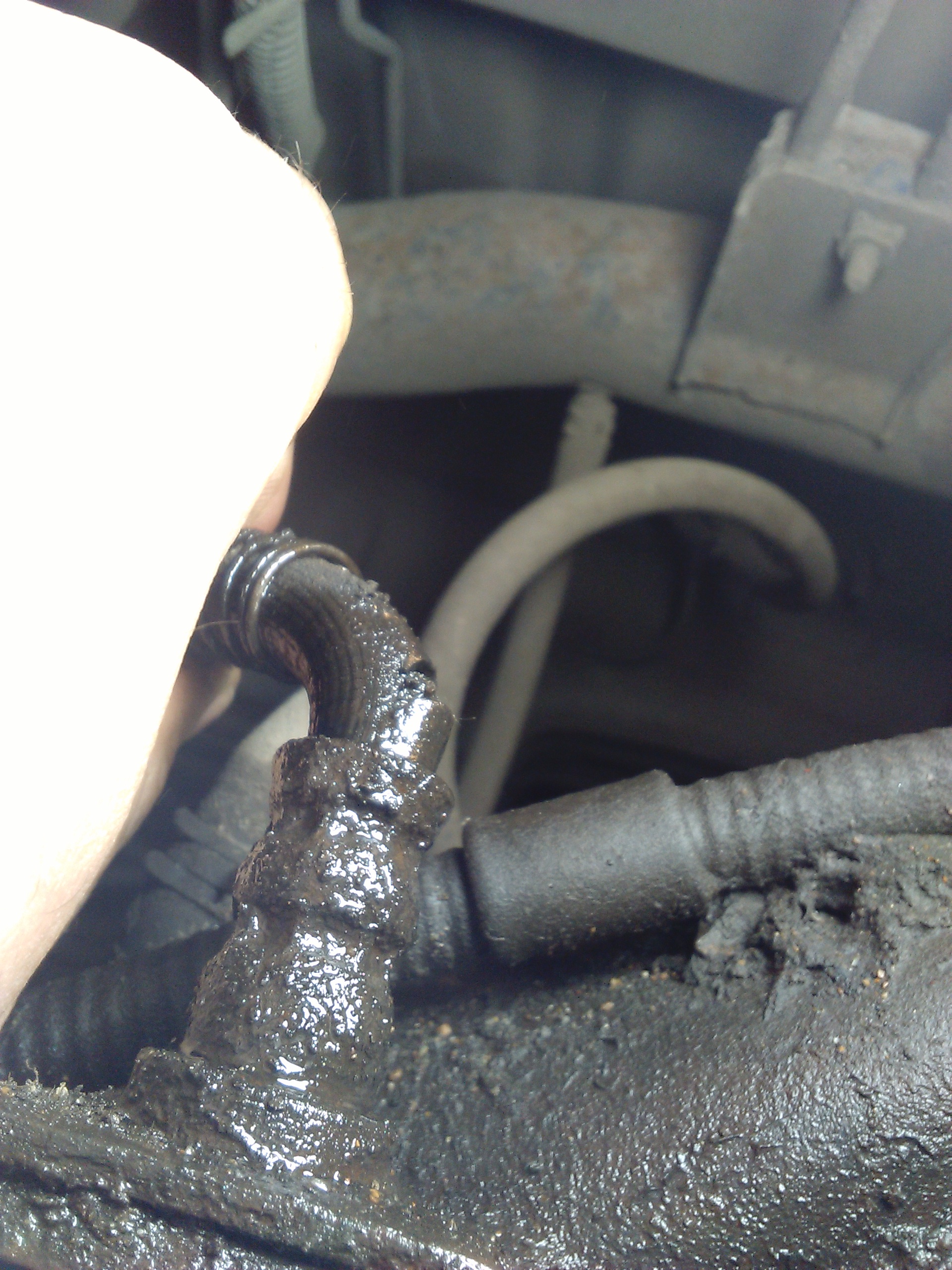

Посмотрел.
Лопнул NK от рамы к заднему мосту.

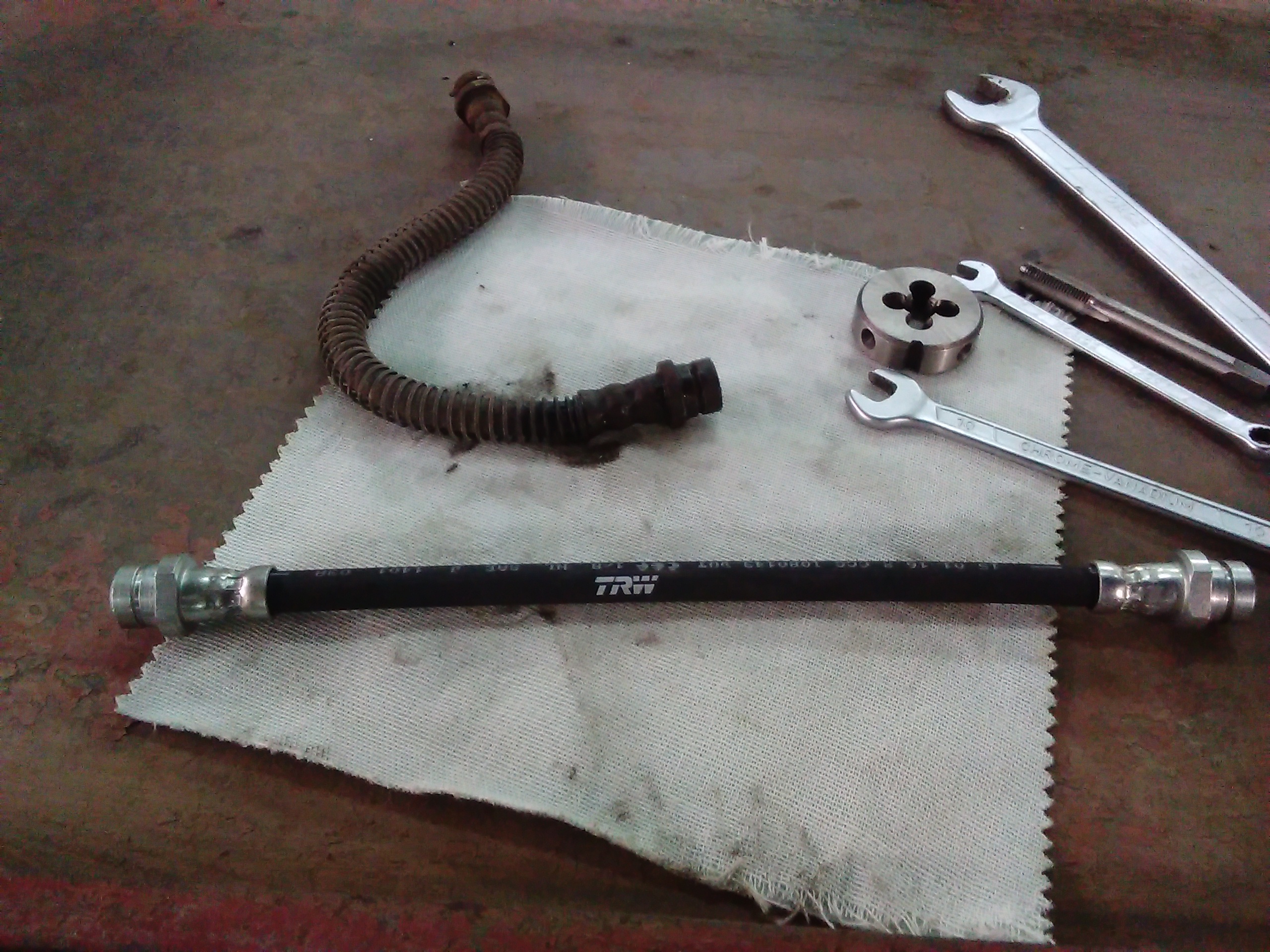

Re: Внимание! Тормоза у машин 93года и около. Замените шланг
Заменил!
Какталожный номер для заказа
)) тормоза придумали трусы))))
Николаич, неужто сам под машинку лез?))
как то так
как то так
Вот этими вот, собственными руками!

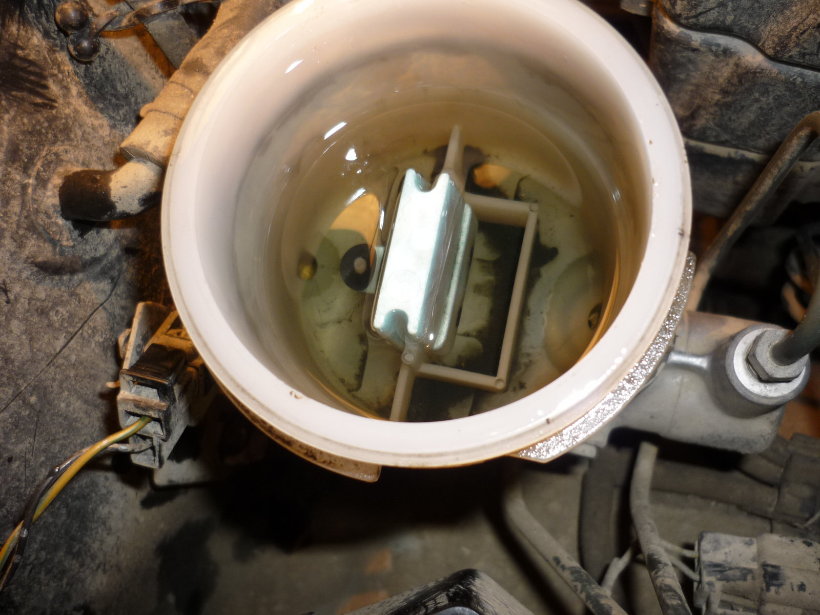

Заменил магистраль задних тормозов на WP. У меня на пруле она одна, т.к. колдуна нет.
Но геморр с откручиванием и протаскиванием в районе задней балки раздатки... очень неудобно, особенно лёжа
Но, собственно, пост не об этом.
Во время прокачки почему-то завис датчик уровня ТЖ. Постучал, постучал по бачку- не помогает.
Пришлось вынимать сеточку из бачка.
Вынул и на дне вот такой кал обнаружился. Он конечно осевший, прилипший, но я его всё же откачал шприцем с трубочкой.
