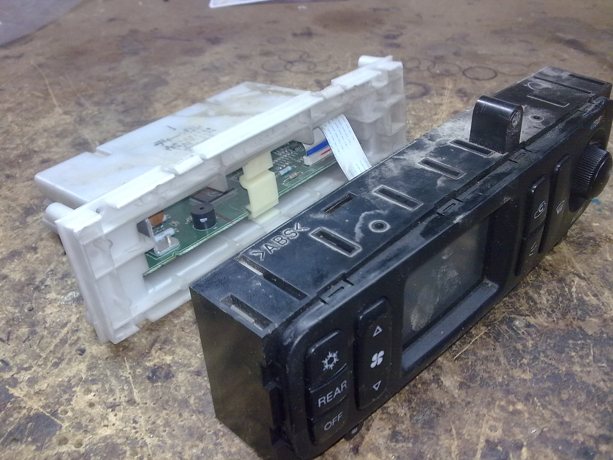

P.S. Как добраться до лампочек на панели печки-кондёра?

Чтобы добраться до блок-комфорта, придется его снимать, отсоединив все тросики и разобрать, чтобы поставить светодиоды. В этой теме все подробно расписано!
А стрелки на панели не подсвечены? Надо делать...

Нельзя бояться, все гораздо проще, чем кажется! Если лампочку менять слева внизу, то все равно блок снимать иначе очень неудобно до нее добираться, а снимать - всего три тросика откинуть!

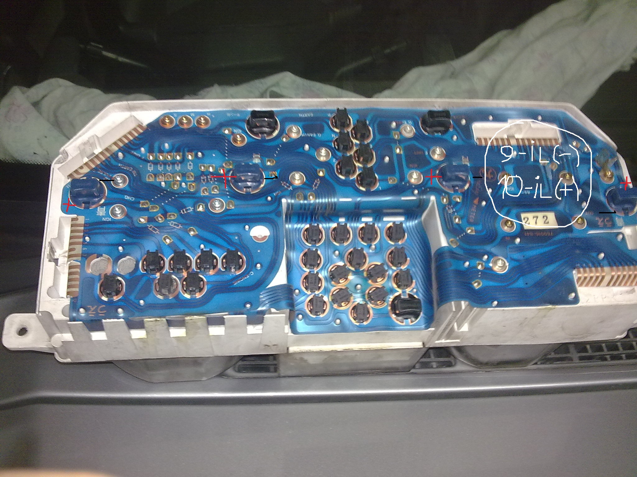

Начну тоже пересветку приборки делать.Чтобы плюс минус не искать можно если кому надо такую штуку собрать,недолго и нужен только один диодный мост,можно маленький.Раньше собирал, так называемая в народе "защита от дурака":от источника питания в любой полярности подается постоянное напряжение в плечи моста для перемен.составляющей,на выходе всегда будет точный плюс и минус к потребителю.Можно светодиоды в приборке ставить через него.Нехитрая схема:

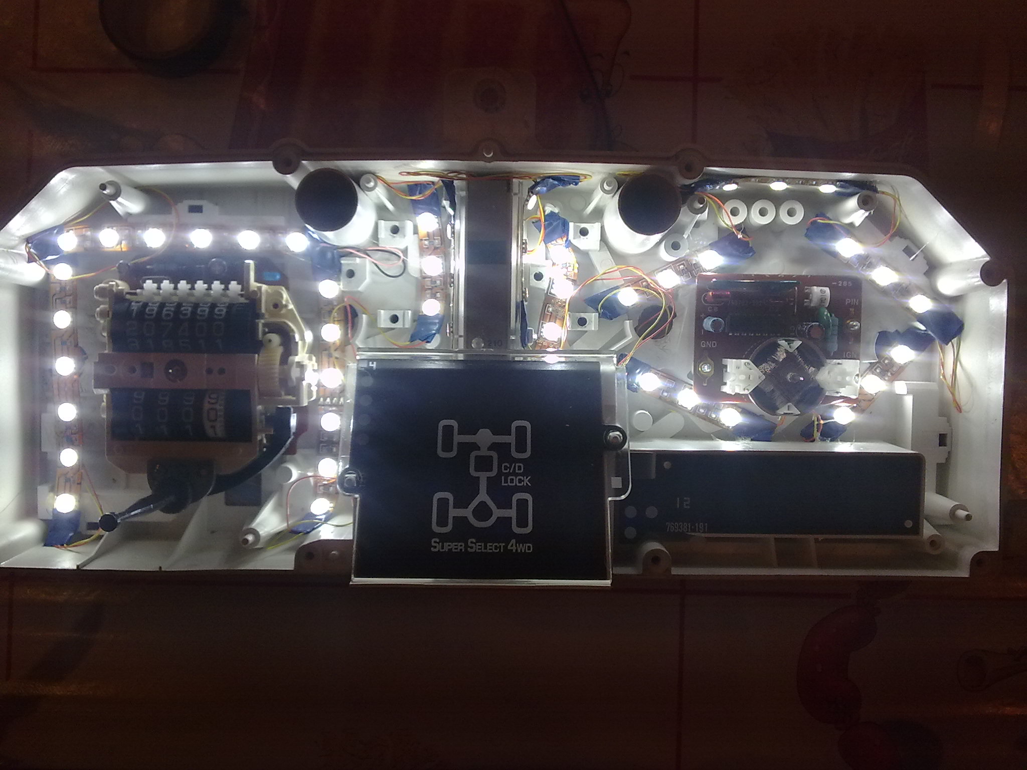

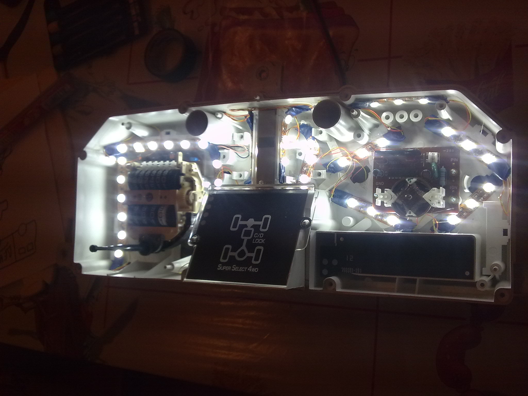

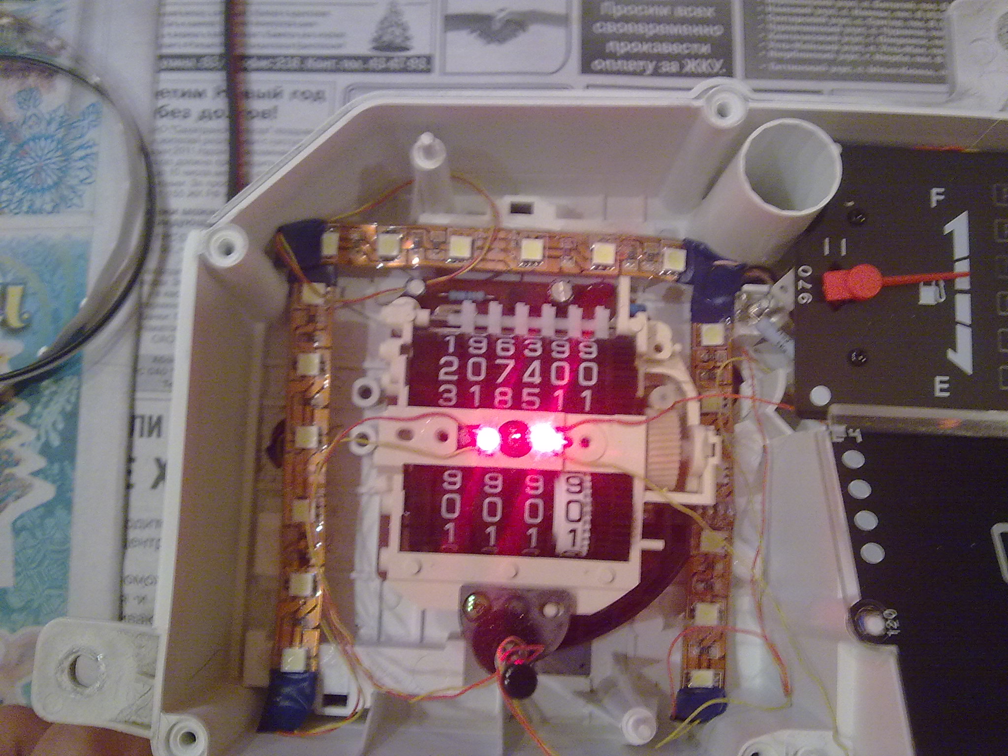

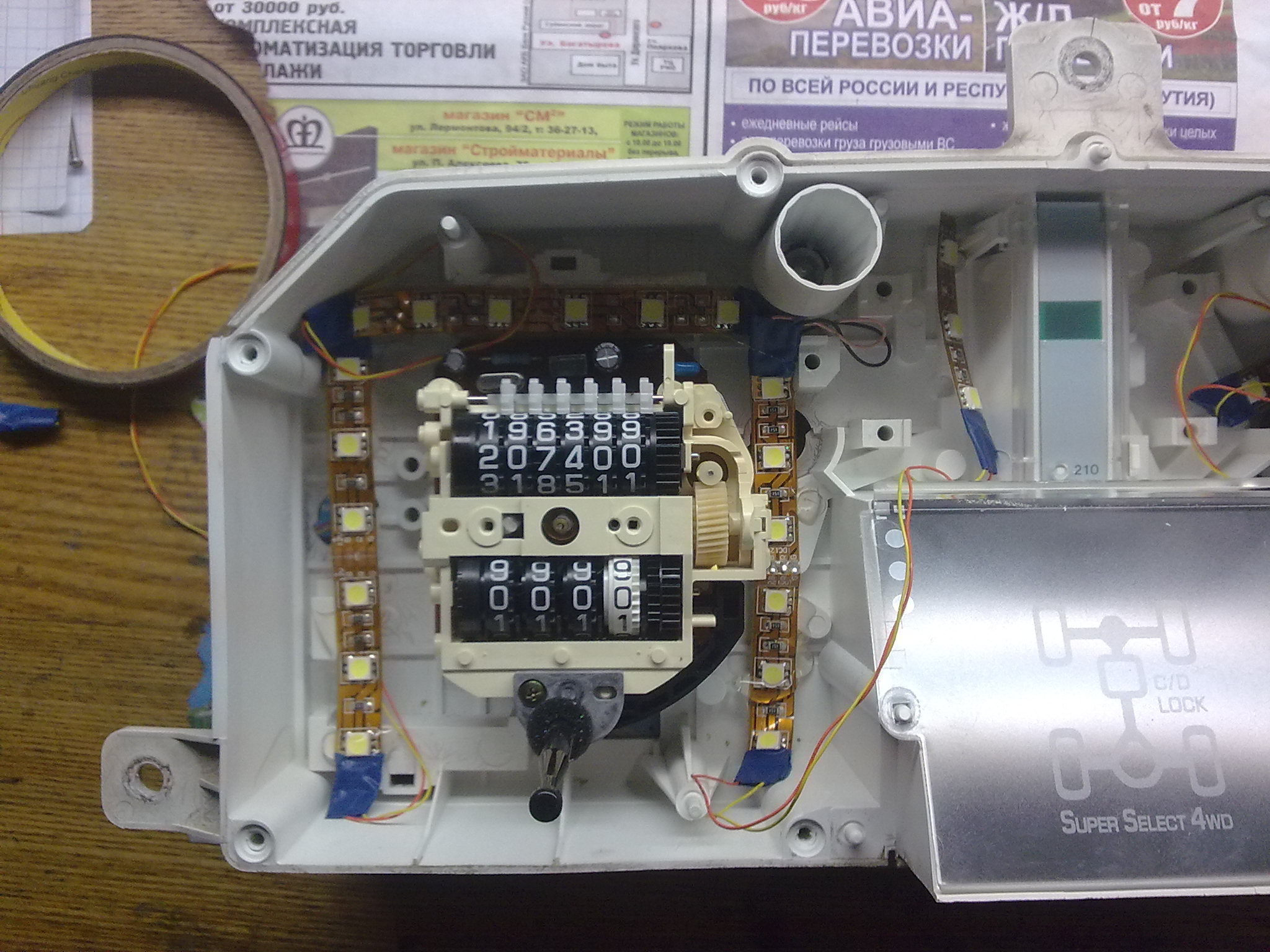

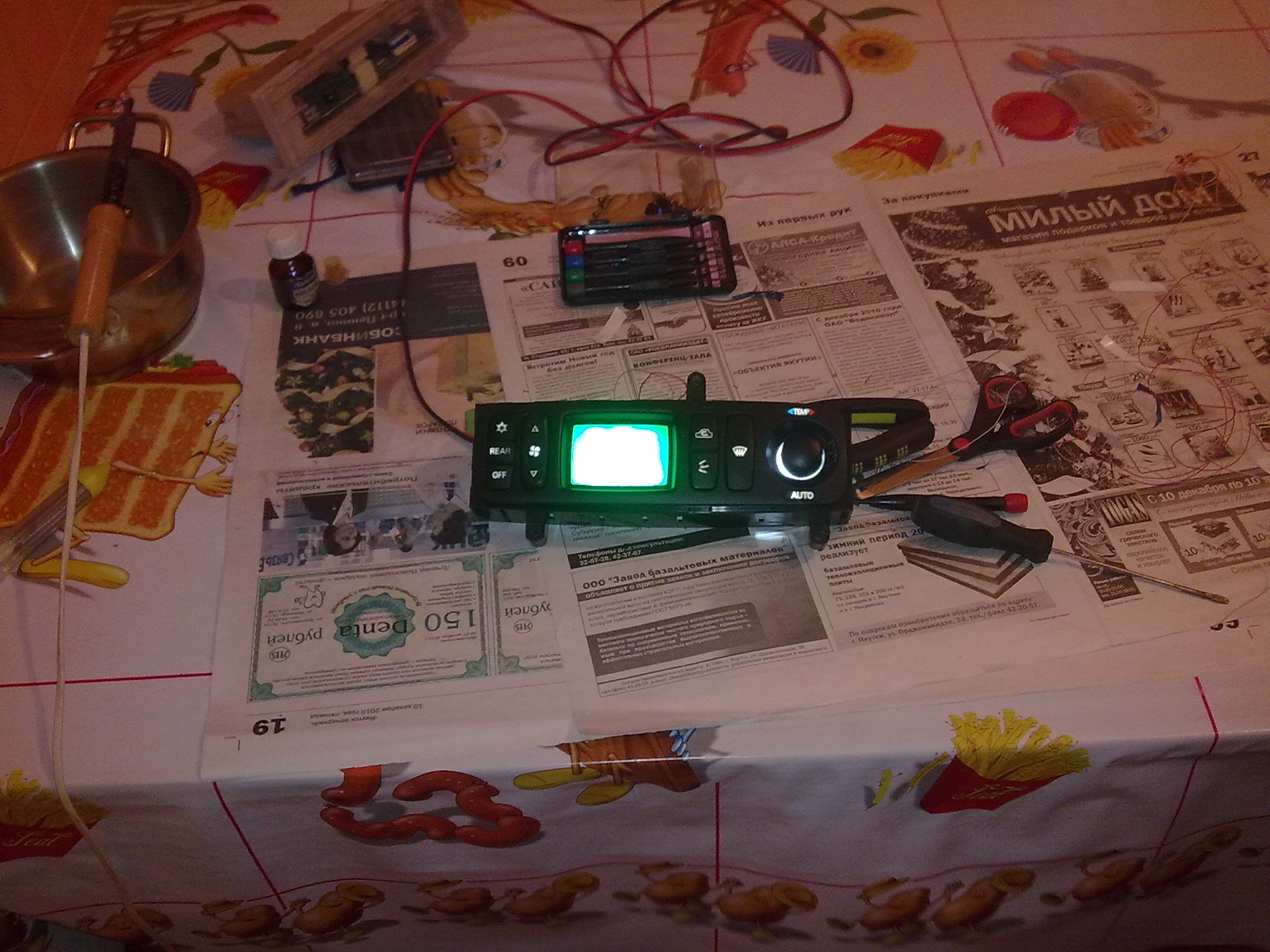

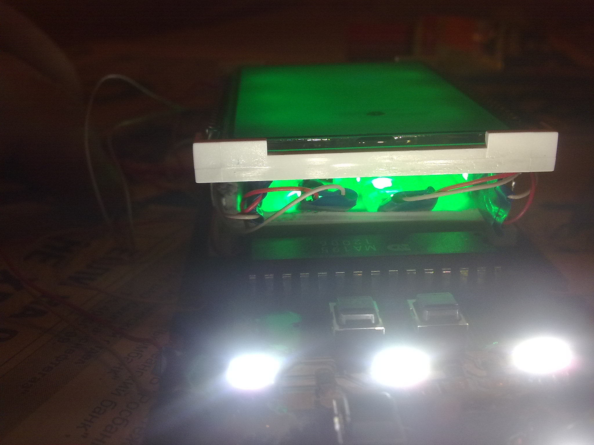

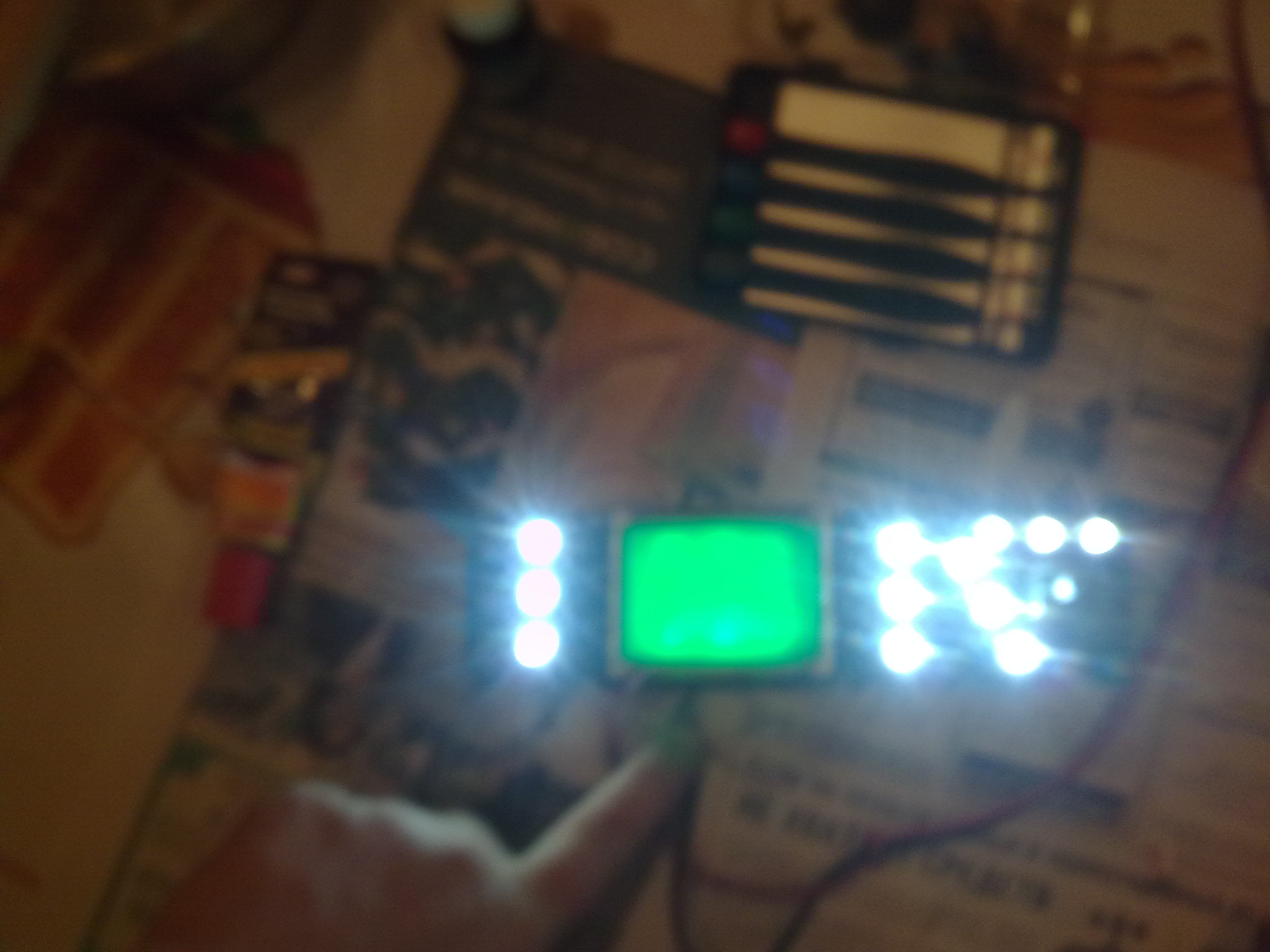

Ну вот и созрел.Не судите строго ув.форумчане так как проводил это мероприятие впервые.Ушел метр светодиодной ленты белого свечения и примерно 20 см зеленой:

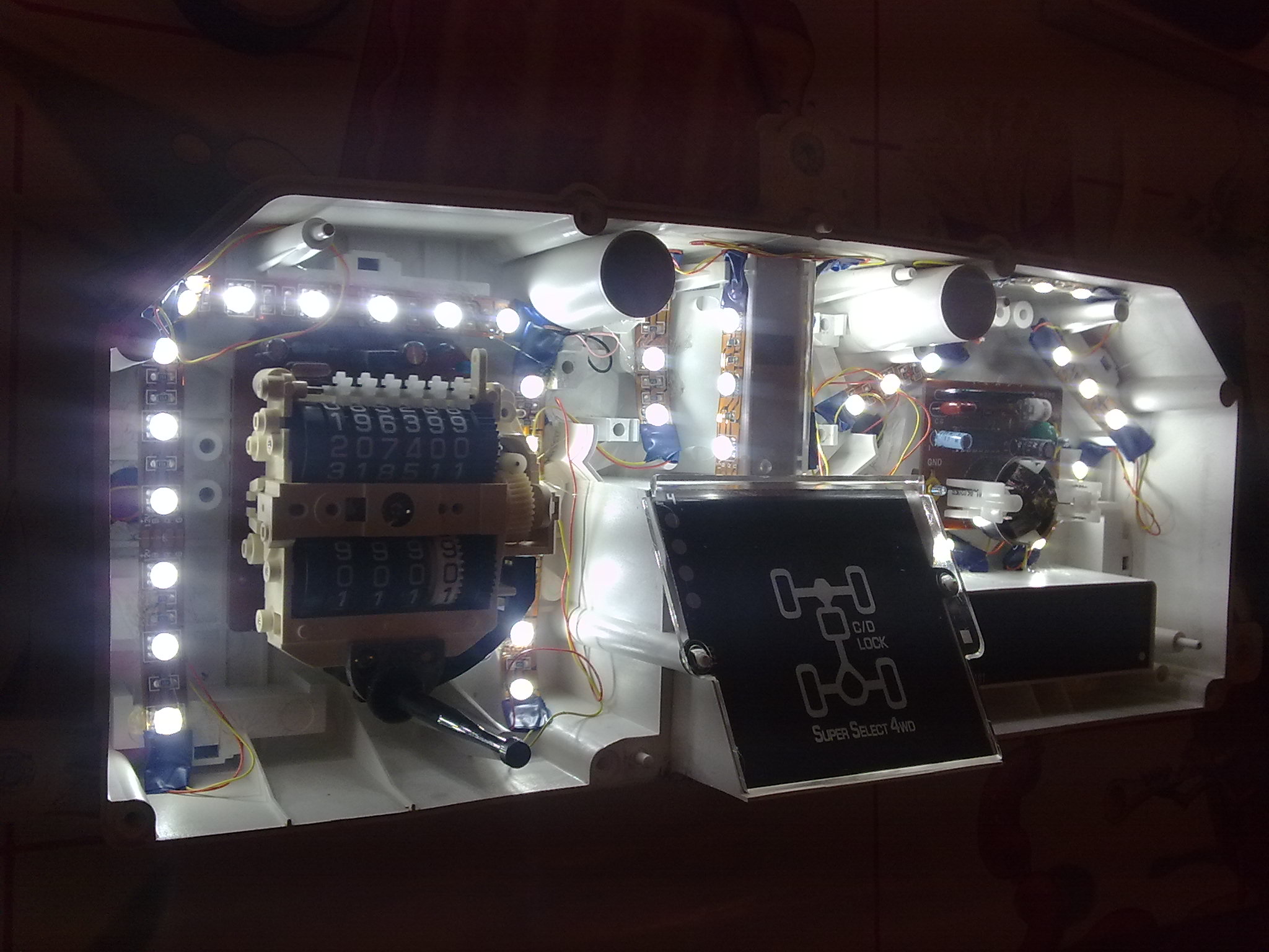

Где готовый резудьтат на машине?
P.S. Надо было сделать рассеиватель, чтобы заливка цвета была равномерная, а не пятнами.
Рассеиватель делается из пластмассовой одноразовой тарелки
https://vk.com/motor382199 - Запчасти на иномарки в Чебоксарах и Новочебоксарске
Re: Светодиоды, чтобы руки не скучали!
А можно еще сделать рассеиватель из диска СD прозрачного(когда покупаешь балванки в наборе есть прозрачный без дорожек).

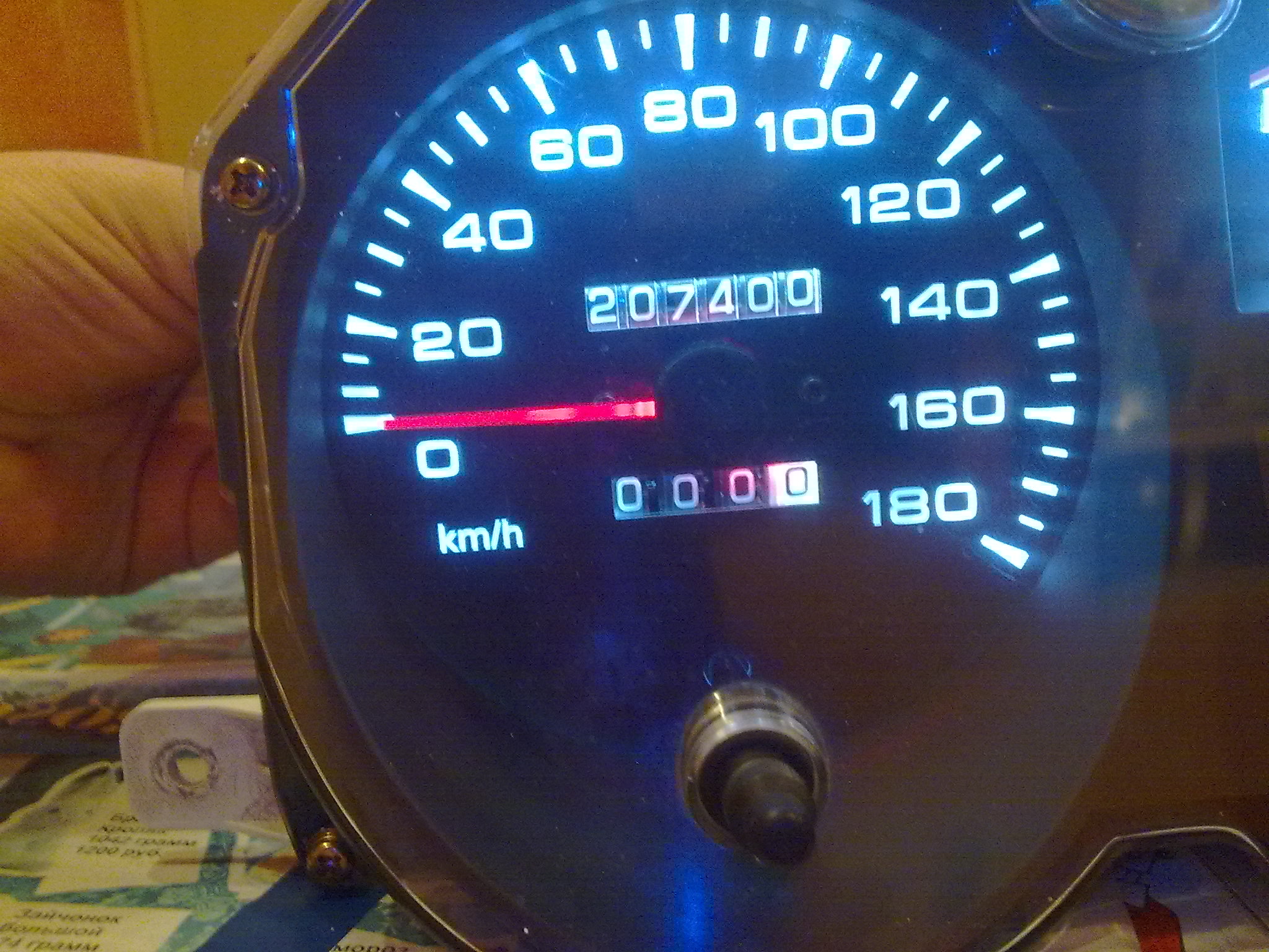

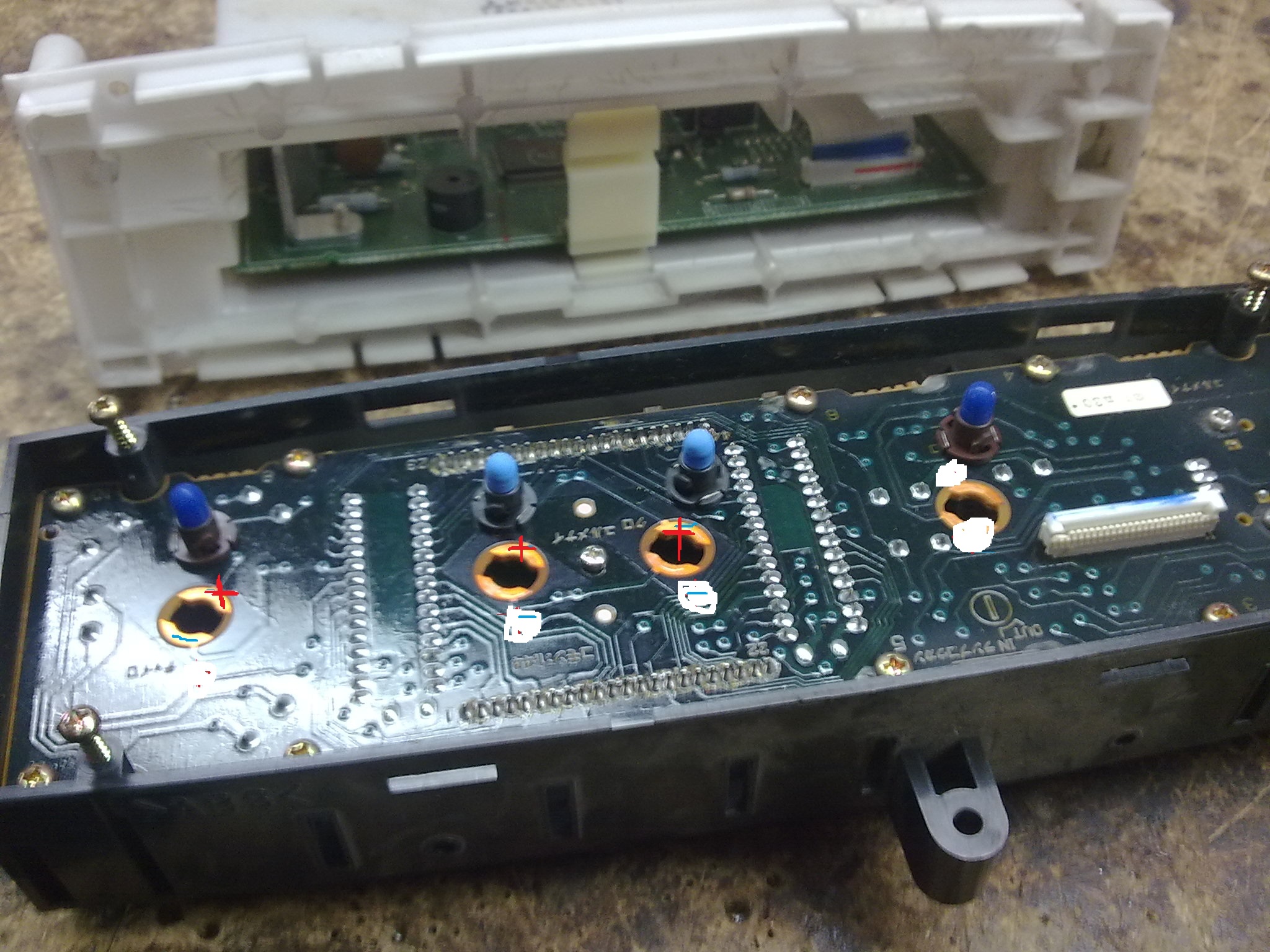

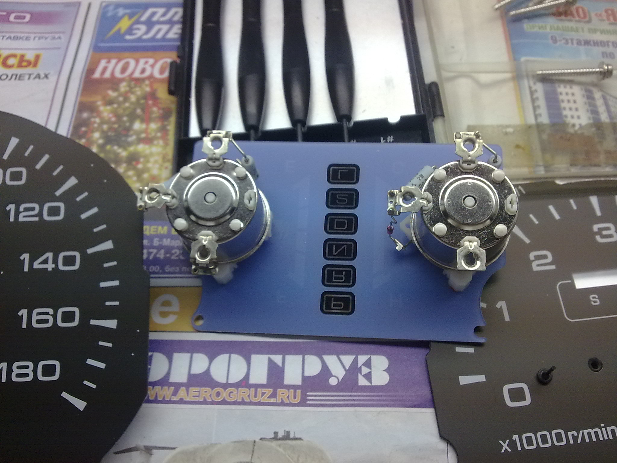

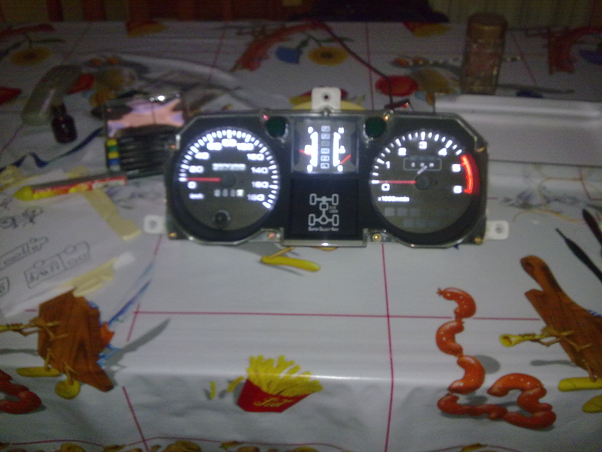

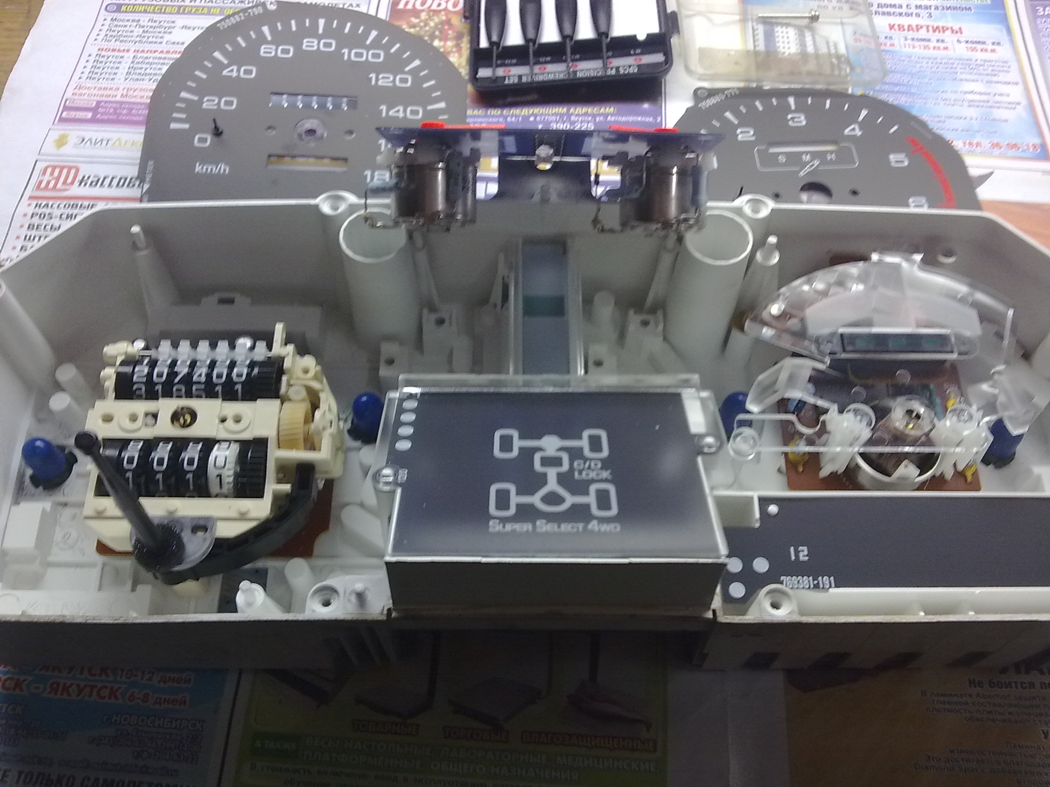

Сегодня все воткнул,работает:стрелочки,шкала,но мои опасения сбылись - ой как я не хотел лампочки на диоды менять на режиме скоростей,колесах(2вд,4вд),поворотках,а надо парни так как тускло они смотрятся на общем фоне,опять приборку разбирать ::-): (красные еще более менее а зеленые менять).

Зачем так мегаярко?
С ув., Алексей
На фото просто напряжение наполняк,в машине уменьшается регулятором подсветки
