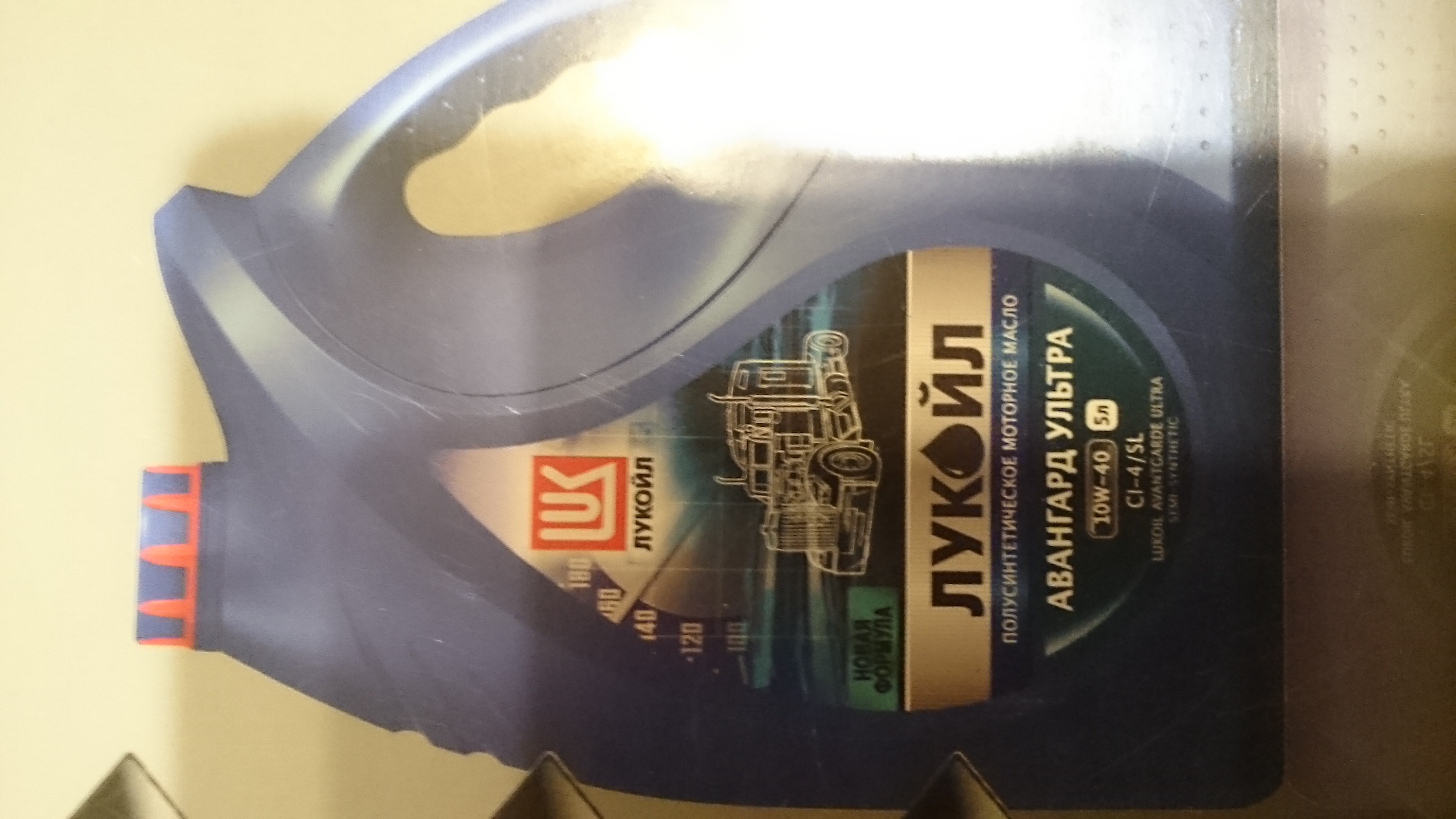

Лукойл. Только когда говорят про лукойл забывают сказать какой. Синтетика от Лукойл превосходит все допуски для для любого 4д56. Ездил 8месяцев на новой дизельной Кангу. Один раз был на то,налили и всем льют ЕЛЬФ, но у него НЕТ Реновского допуска!!!А у Лукойла есть!Так что НАЗВАНИЕ масла не имеет значения,имеет значение его характеристики. И чтобы оно было не из ТОГО ангара который тут рекламируют.

Зачем Лукойлу CF-4 если есть Cl -4
