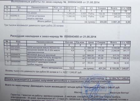

Прошел ТО 45000. Оф. дилер - "Савва-авто". г. Псков
Видно не очень, наверное слишком сжал документ.
Итог - 12084 рубля. Машина гарантийная

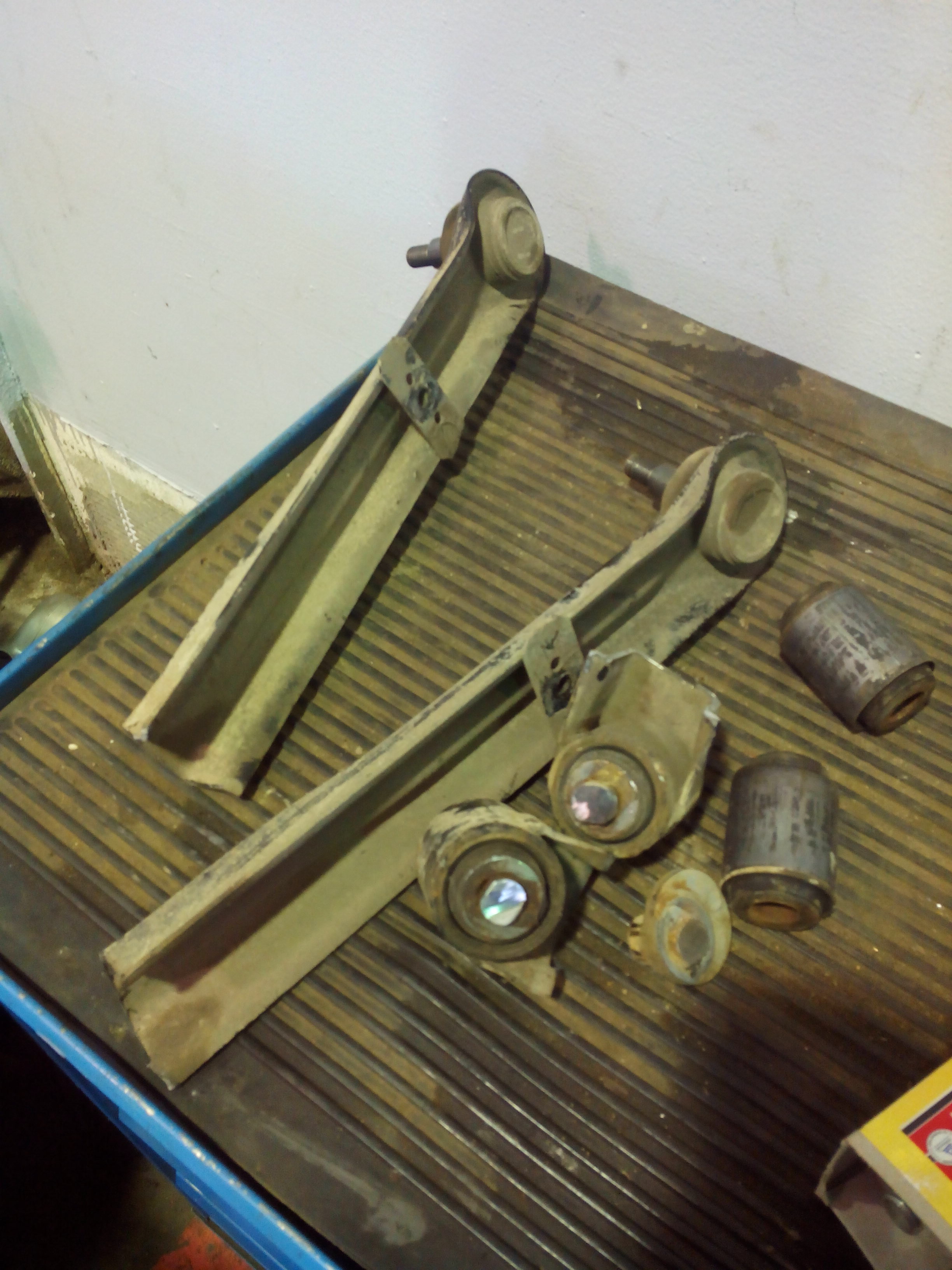

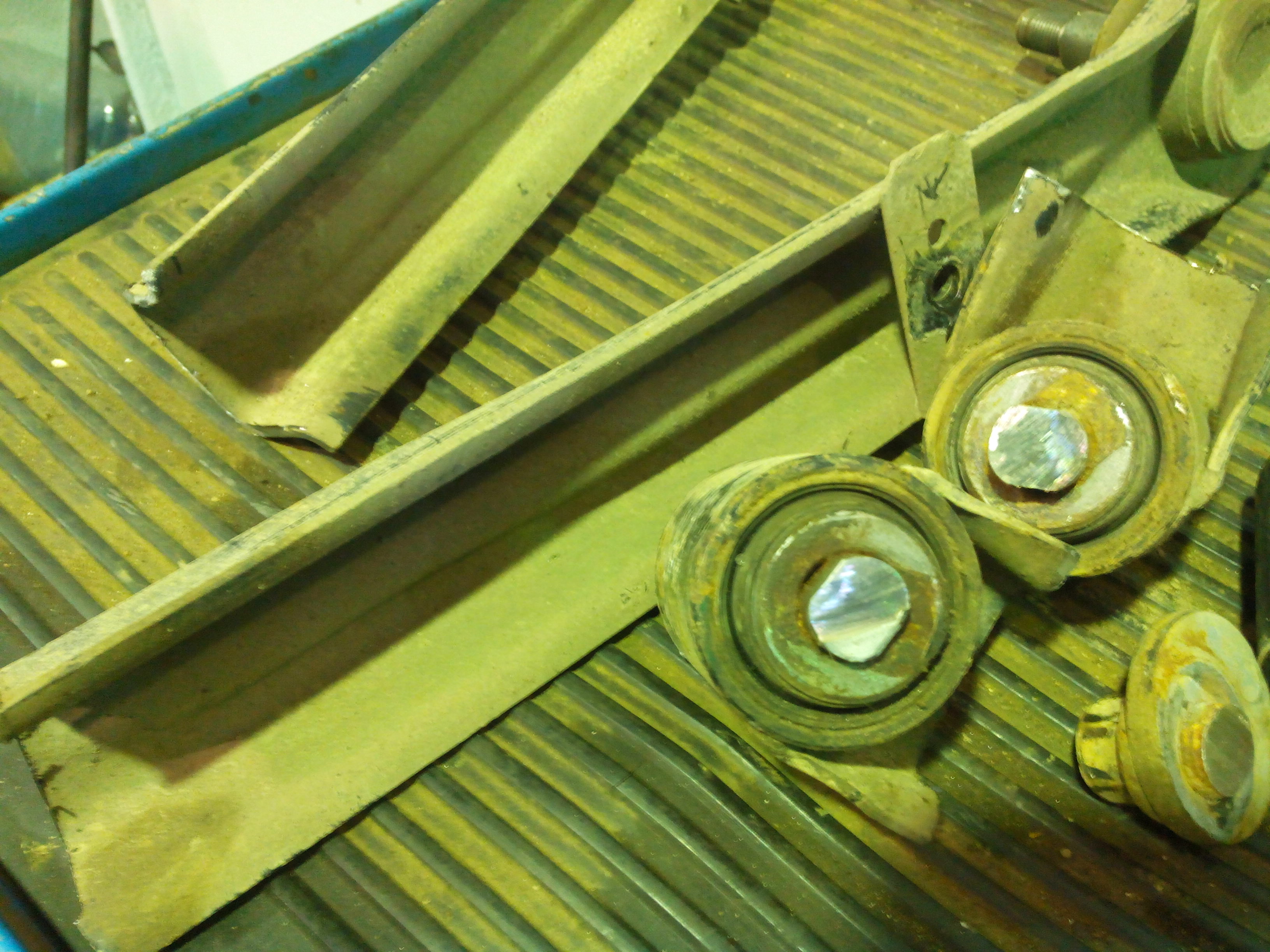

В общем худшее приключилось - на 105 000 болты схода развала задние намертво прикипели.
Пришлось все выпиливать - и болты схода развала и рычаги задние..
Расходы - 20 000 почти в общем, это новые болты( с гайками, с шайбами) плюс 2 рычага задних, сайленблоки 2 штуки. И плюс работа - почти целый день,делал у официалов( там очень толковый работяга, доверяю ему), поэтому за работу дороговато получилось.
Резюме такое - смазывайте эти болты своевременно!
