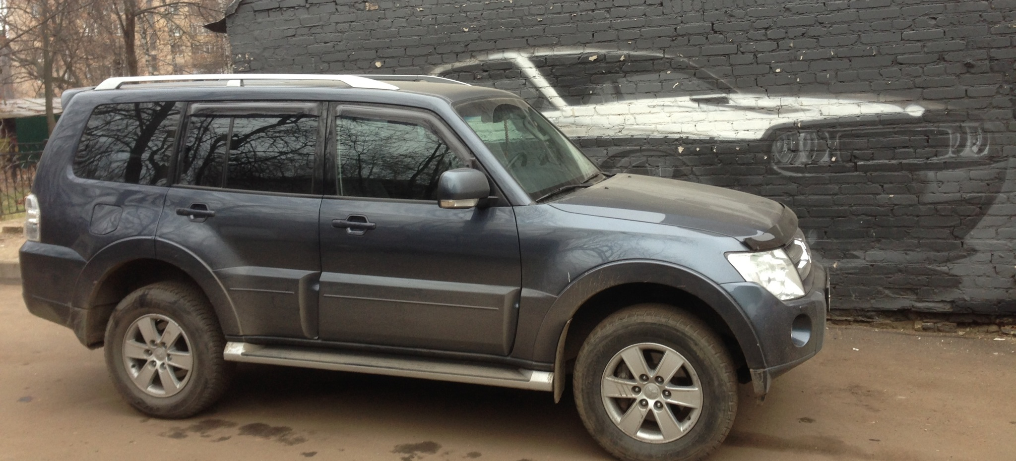

    Колёса поменяю на 265/70R17.

      Что ж, вполне гармонично смотрится(если резина штатная, конечно). Надеюсь, что и ход подвески увеличился также. Летом займусь. :)

        Сход-развал при слегка просевших пружинах и проставках пер.20мм,зад 30мм., зад уже в самом последнем моменте зелёном.А на остальные мысли ваши, как тут раньше заметили надо бы в конце писать ИМХО :*YES*: :*BYE*:
