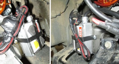

Позвонил одному мастеровому, он сказал, что если шина системы АБС "скановская", то блоки розжига со своей мощностью в 26 кВт могут давать такую наводку легко. Единственный вариант это поменять блоки розжига или вернуть все в сток. Однако такой вариант меня мало устраивает, потому что не охота потом на стекло линзы раскручиваться, да и по функциональней они чтоли. На вопрос как можно их в какой-нить материал обернуть, чтобы излучение уменьшить - сказал, что медная фольга поможет, но это надо оборачивать не только блоки ну и всю проводку к ним, а это гемор. Что лучше? А?

Есть желание выносить себе мозг далее- оборачивайте фольгой. Можно ещё и антистатик повесить. И на а/м и мастеру)))
Никто же Вас не заставляет покупать именно Хелловские блоки, есть и нормальные блоки в более низкой ценовой категории.

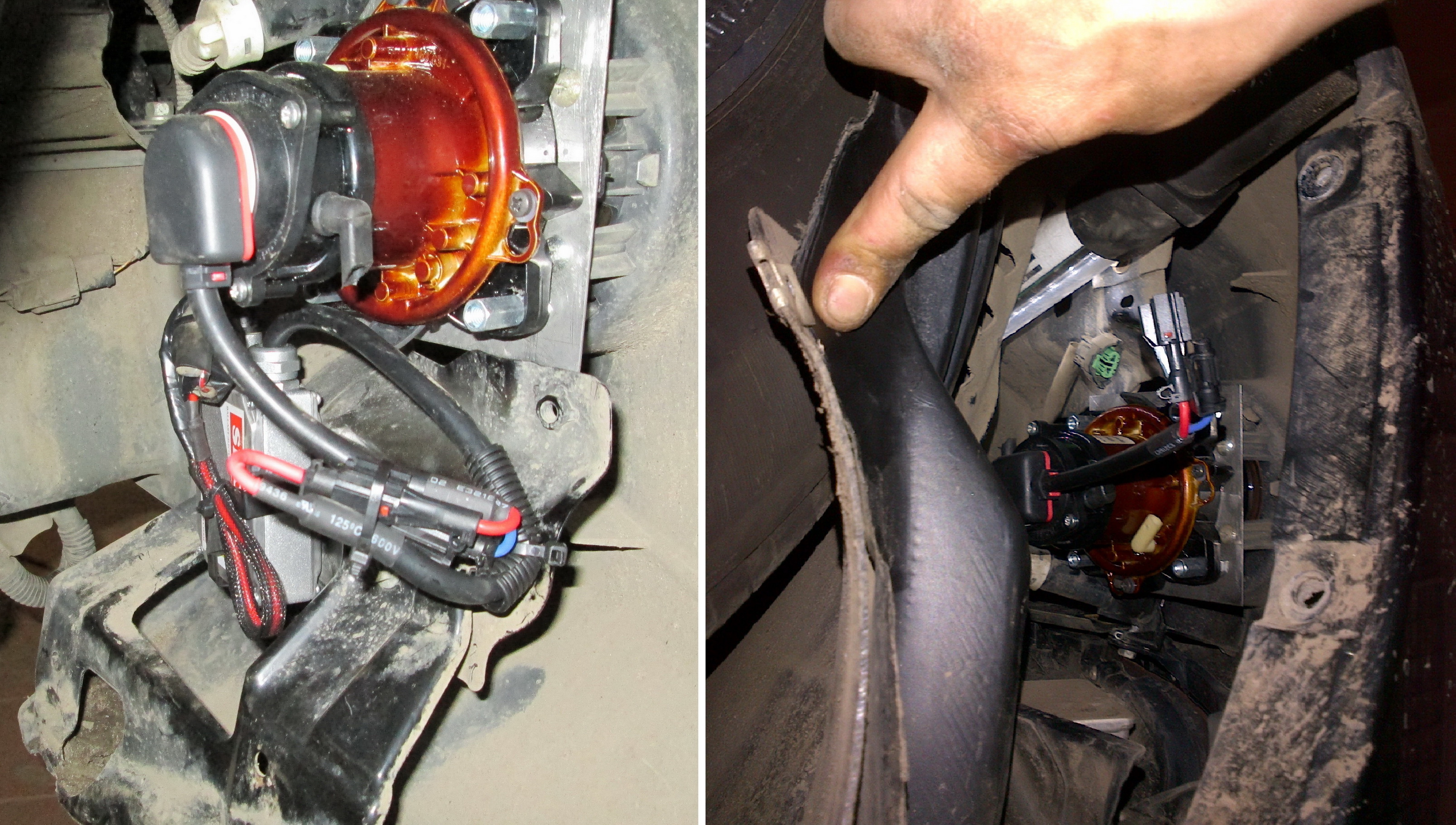

Доброго всем времени суток! :*HI*:
В преддверии наступления темной осени и еще более темной зимы решил таки установить вместо ПТФ хелловские модули ближнего света 1BL 158 060-021 (под ксенон).
Сразу оговорюсь: все понимаю, что: корректора-нет, омывателя-нет, техрегламент нарушаем и т.п. :*PARDON*:
Однако очень не хватает света именно перед бампером и именно в городском режиме езды – дороги у нас: дрянь дряньская и тенденций к их улучшению не предвидится, хоть всю мэрию пересажай-их там только :Gigakach_01: исправит.
В общем, по установке так:
1. Бампер не снимали, мастер сделал все из-под локера, прям «гуттаперчевый мальчик»! :*THUMBS UP*:

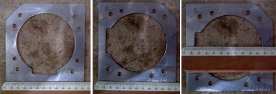

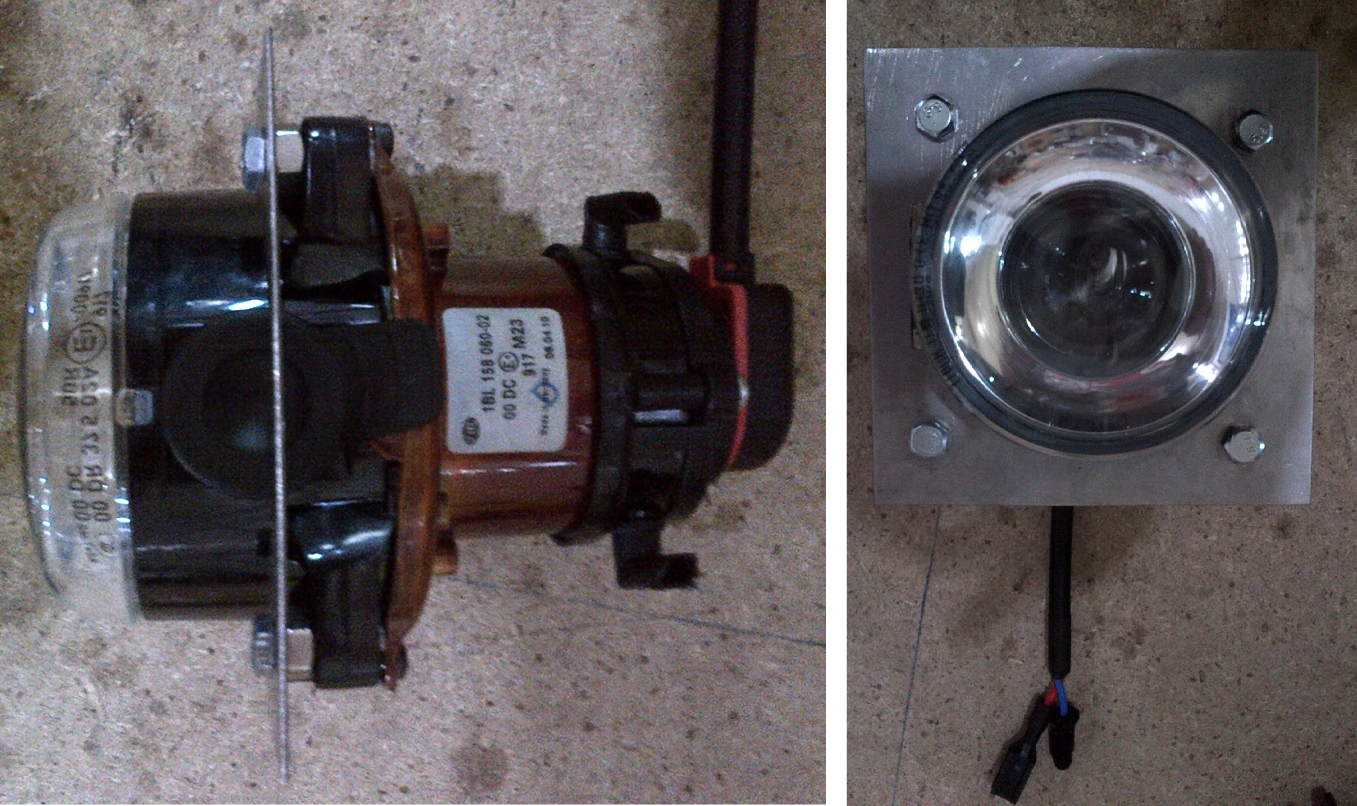

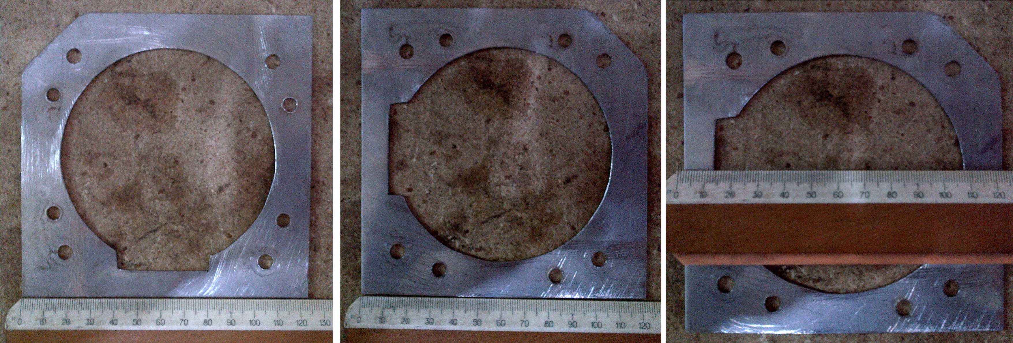

2. В качестве переходной рамки использована нержавейка толщиной около 1 мм. Прочность – на высоте, зазора м/у декоративным кольцом и линзой нет. Все встало отлично.

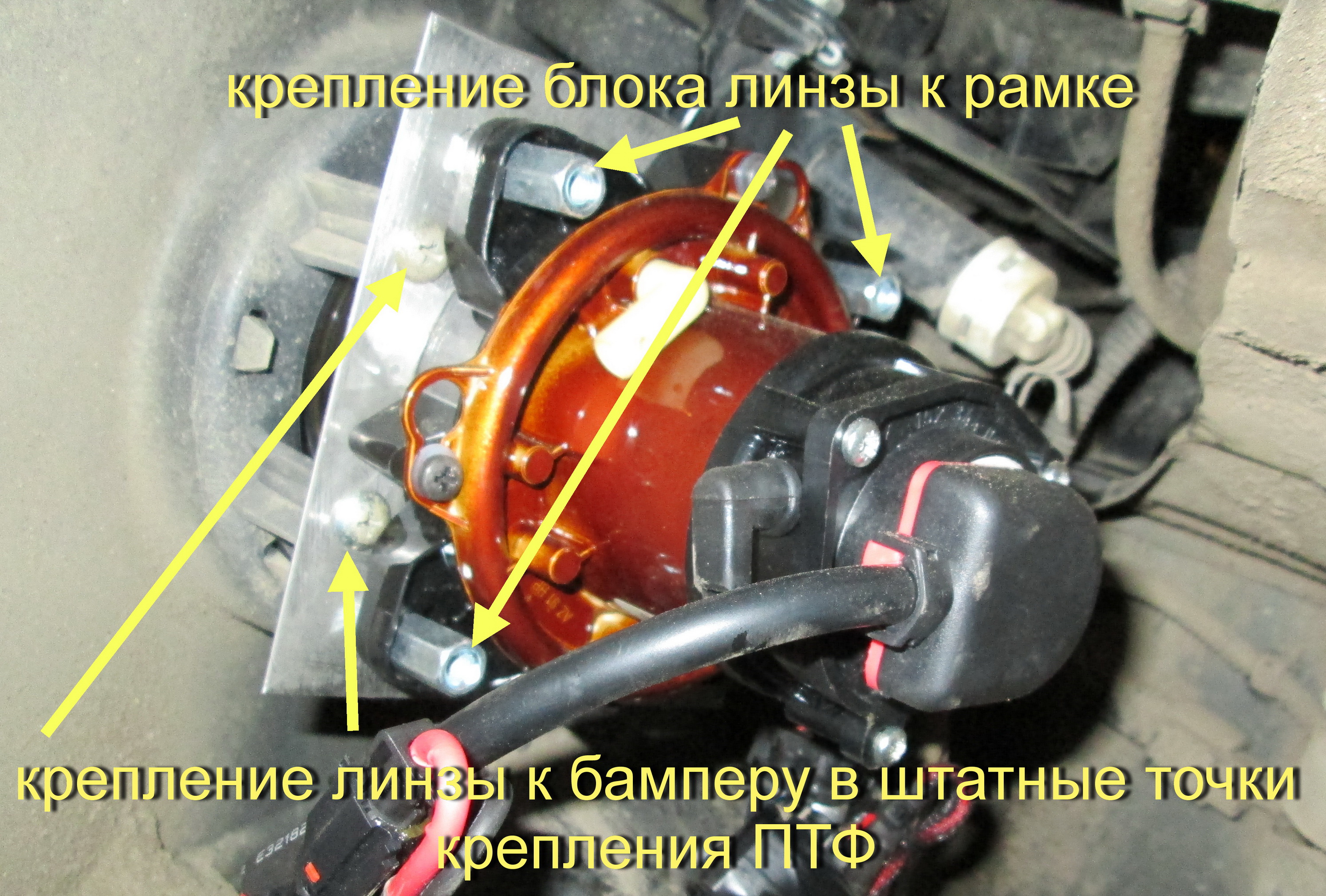

3. Рамка крепится к бамперу в штатные места крепления ПТФ. Для крепления линзы к рамке использованы длинные гайки-так гораздо удобнее собирать.

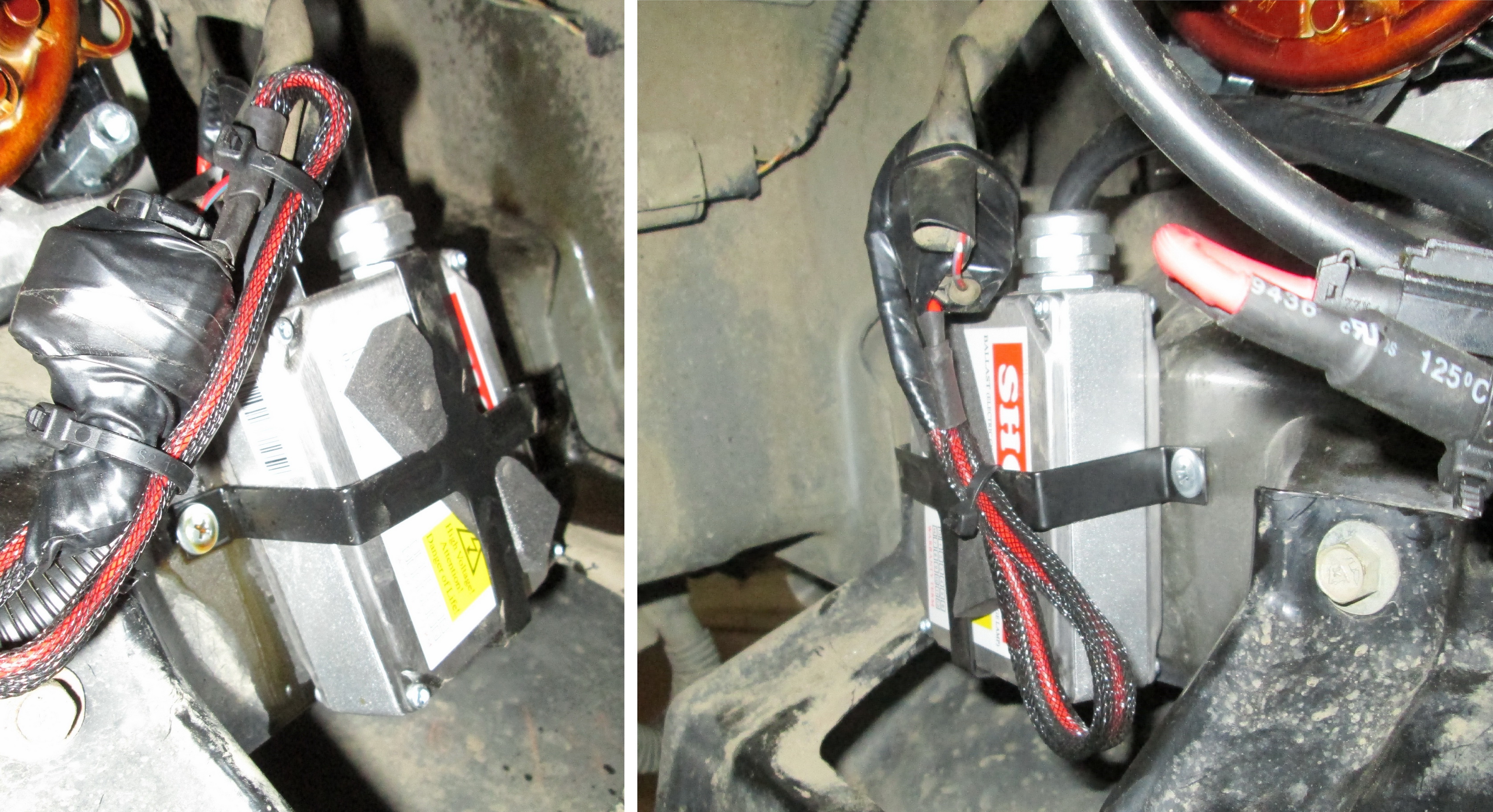

4. Блоки розжига- Sho-Me. Установлены на переднем подрамнике.

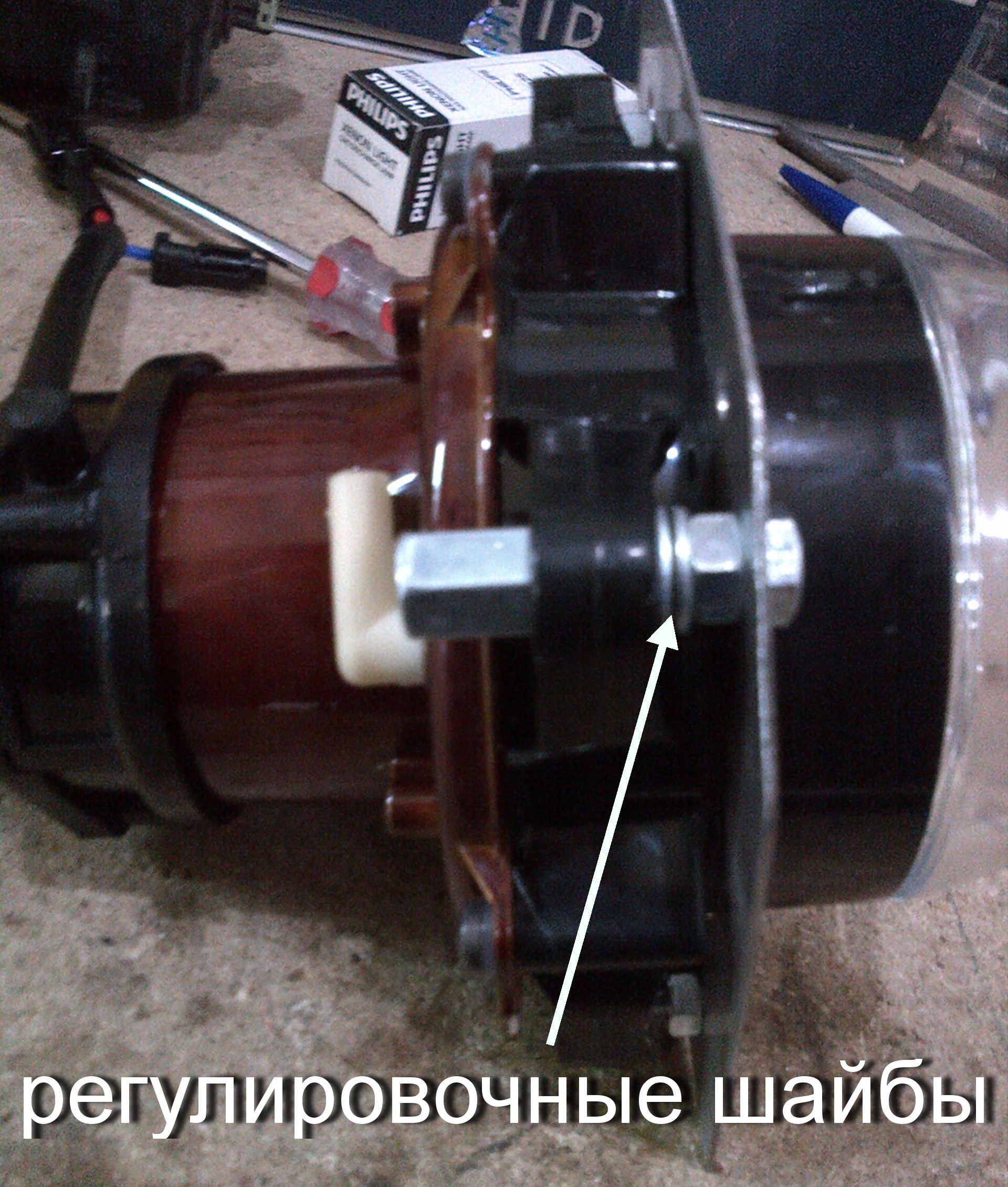

5. Для регулировки света использовали шайбы. Их подкладывали под верхние крепления линзы к рамке, чтоб сместить световой поток вниз-прямо под бампер.

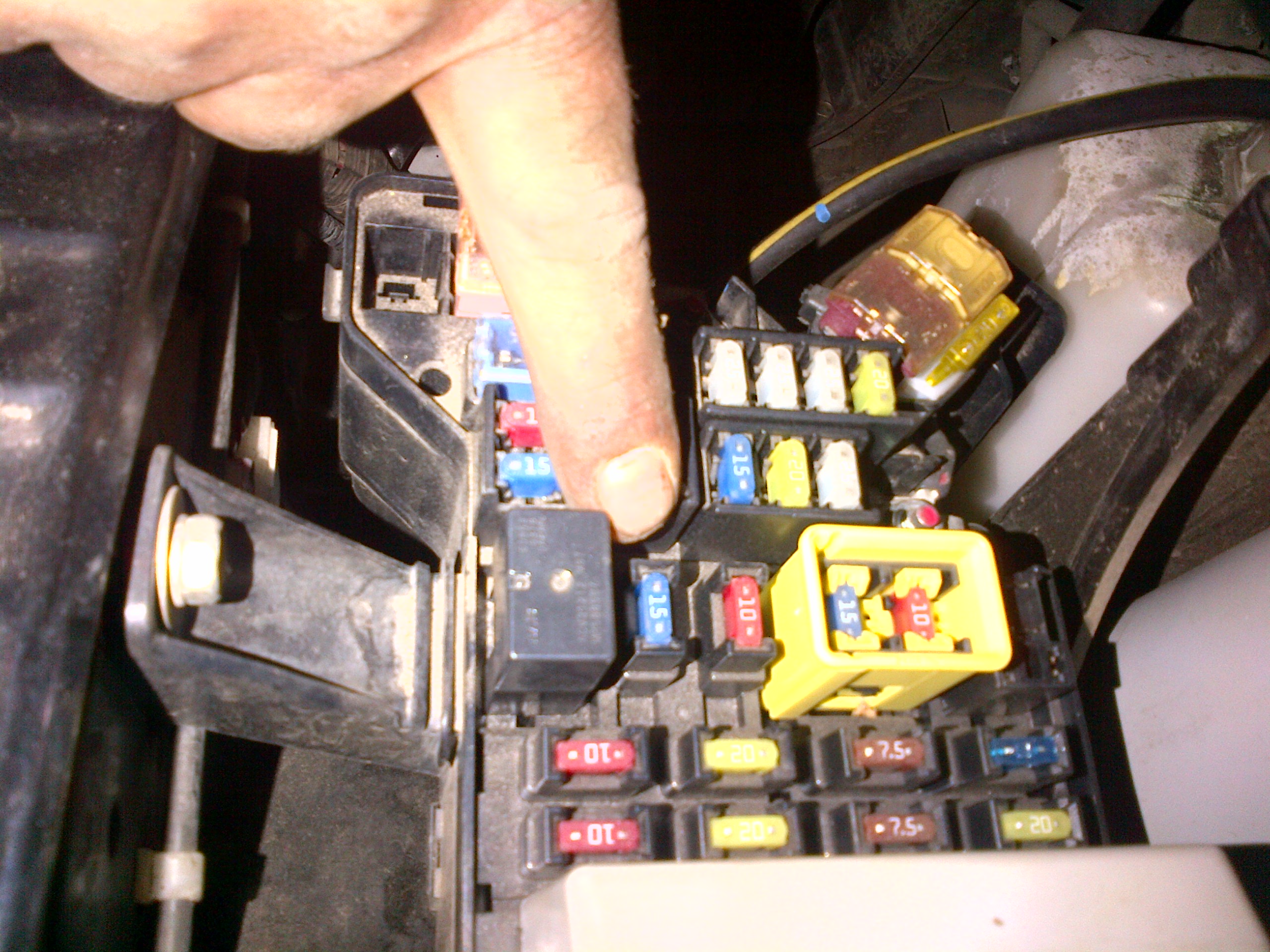

6. Предохранитель-на 15А.
Регулировку положения фары делали так-перед снятием отметили на стене бокса место, куда светили штатные ПТФ – верхнюю границу. После установки модуля ближнего света проверили, где будет проходить эта-же граница у него (авто с места, разумеется, не двигали). Даже без шайб верхняя граница нового света была ниже, но, для гарантии, подложили по 2 шайбы и сместили верхнюю границу света значительно ниже ПТФной.
Проверял сам на встречном курсе-ни малейшего ослепления встречки нет.
Свет очень понравился-густой, сильный и в самом нужном (для меня) месте. :*THUMBS UP*:
Всем удачи и всяческих успехов! :*BYE*:

А она (взаимосвязь) есть. Плохой ксенон может фонить. Не 100%, но может. Я отказался от доп. света на номер из-за фона на рацию. Буду ставить галоген.
Можно подробнее?
Ксенон может фонить если корпус блока розжига не экранирован и не заземлен. Так же если кабель на лампу плохого качества...решается все просто...заземление, экранировка и ферриты на кабель. Если у вас помехи на рацию возможно плохая радио земля на антенне или у вас магнитка, плохо экранированный антенный кабель и корпус рации не заземлен.
В любом случае эта если проблема была на вашем авто то не значит что она должна быть у других...
У меня был случай когда я инсталлировал очень правильное оборудование по феншую то например в лесу при отсутствии эфирных помех и корреспондентов рация начинала слышать через антенну цифровой шум от блока подушек безопасности или работу ДВС у машины находящейся на расстоянии до 1 км ::-D: . И что я только не делал и как не плясал, ничего не помогало т.к. чутье системы позволяло это все услышать, не менять же мне антенну на коротышку и станцию на менее чувствительную ::-D:
