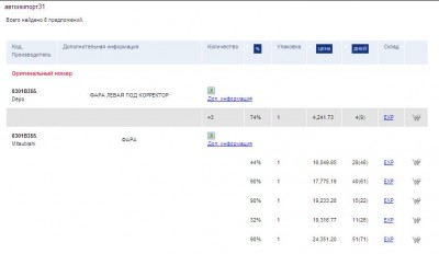

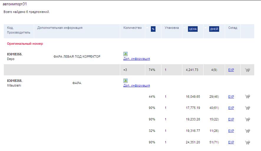

Как аналог (8301B355) по этому коду выскочела фара Depo с ценой в 4200 руб.
Какая интересно она на вид :?:

я выше написал, будьте любезны прочитать.

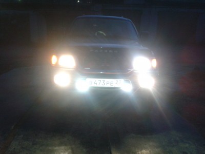

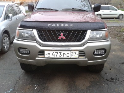

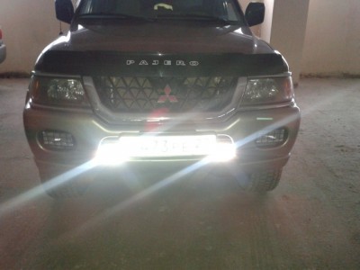

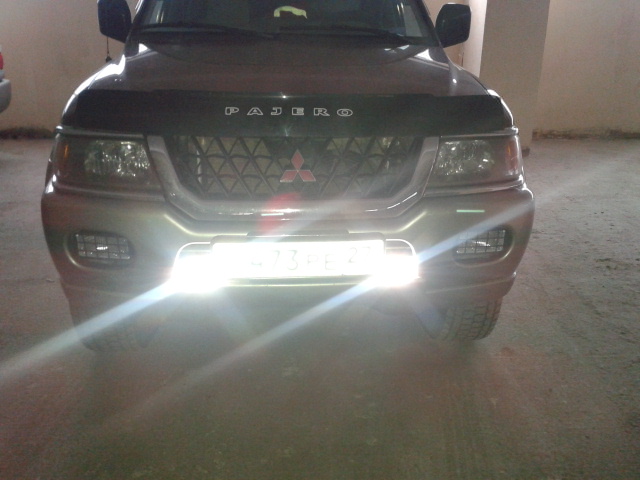

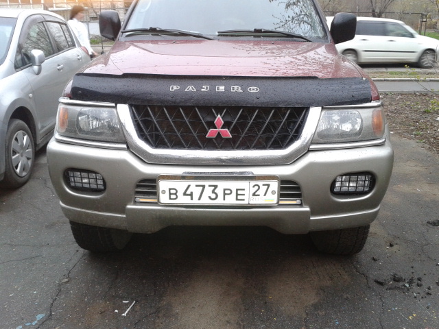

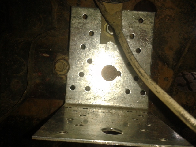

Сильно не пинайте за сумбурность. Отчет первый.
Заколхозил Wesem 2HPz 108.47 Противотуманная фара 2HPz (комплект 2 фары) в штатные места на Монтеро Спорт без снятия бампера

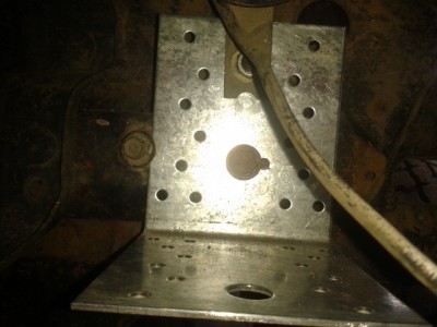

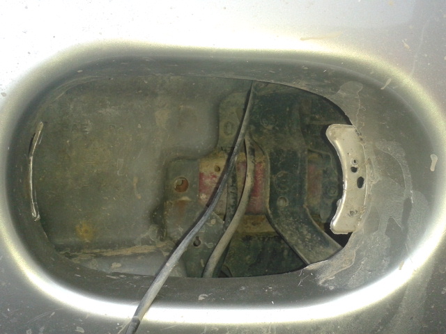

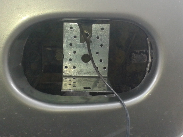

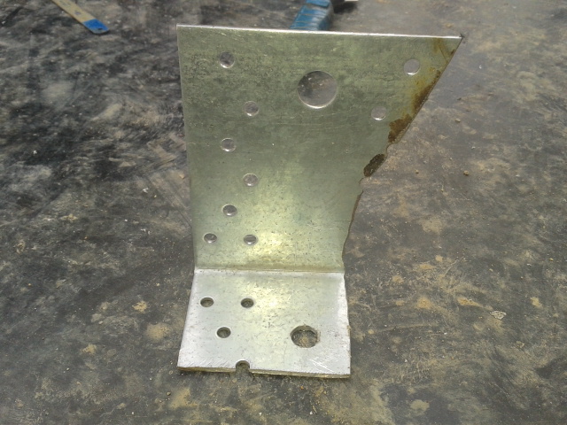

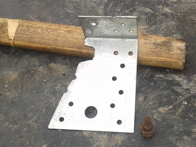

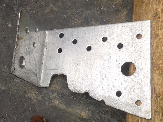

Слева штатная фара на бездорожье отвалилась и ушла в неизвестность, решетка была смело выброшена и аппендикс на который она крепилась срезан нафиг

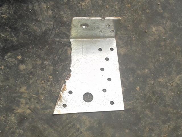

Вместо кронштейнов куплены в строительном магазине уголки для крепления деревянных изделий 2 шт, левый без изменений (не считая одного просверленного отверстия)для крепления к кузову авто установлен в штатное место не вызывая ни каких затруднения

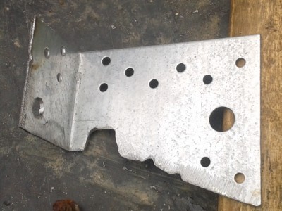

Правая фара была снята и выброшена вообще, кронштейн фары последовал следом, с ним решетка и апендицит к которому она крепилась. :8-):
Правый кронштейн был значительно доработан болгаркой и утановлен методом научного тыка. Кроме самого кронштейна был не много подпилен бачек омывателя, так как в противном случае от кронштейна не осталось бы ничего ::-D:
Большая часть фото не сохранилась по причине периодического зависания телефона
Но результат виден на фото вверху.

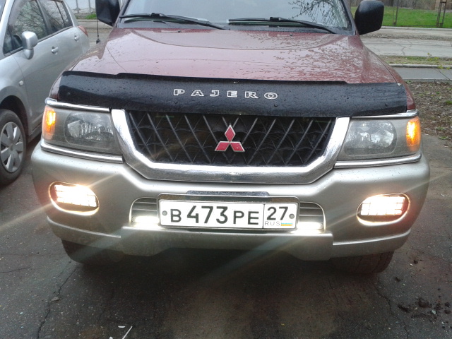

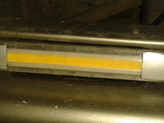

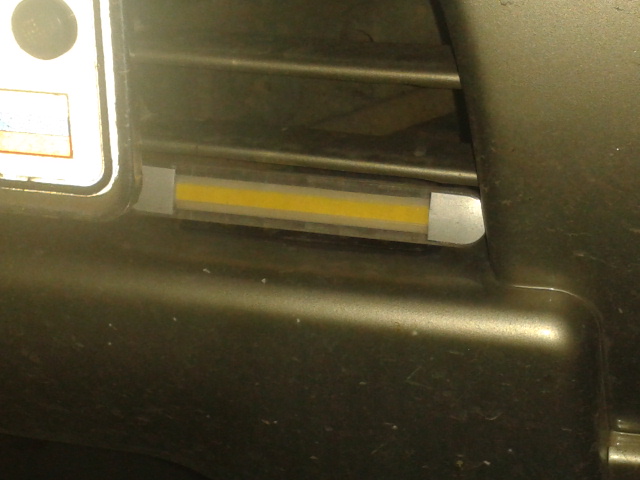

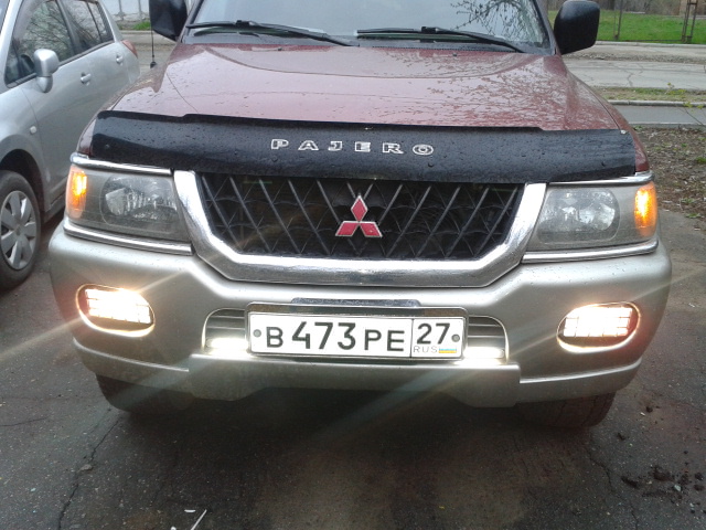

Также были установлены ДХО
и выглядит это так
Совместно с туманками ДХО

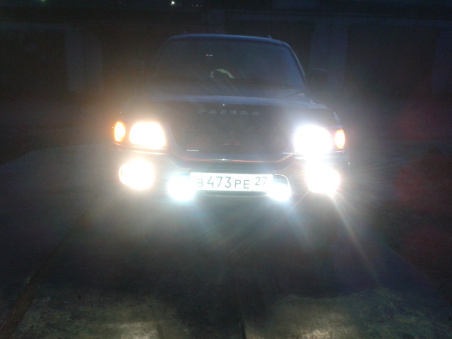

а Туманки+Головной+ДХО так
Получилось вроде не плохо. Мне нравится, но проблему освещения не решил. Впоследствии можно без проблем заменить фары наа теже крепления :D

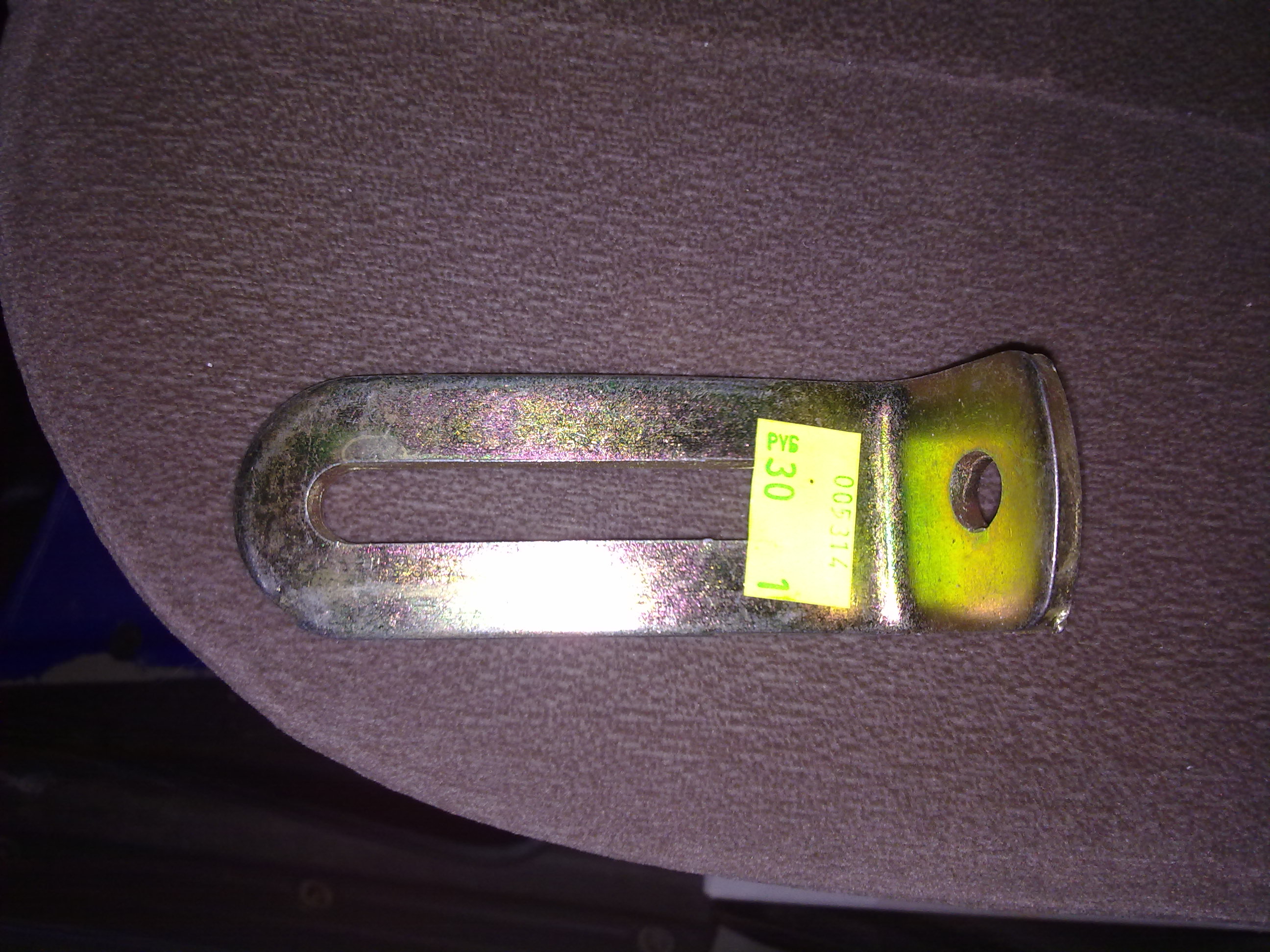

Для установки ПТФ Хела микро ди использовал вот такие кронштейны от ВАЗ, планка генератора. Встали изумительно, рекомендую.

Эксперт писал(а):Для установки ПТФ Хела микро ди использовал вот такие кронштейны от ВАЗ, планка генератора. Встали изумительно, рекомендую.
Неделькой ранее было бы полезнее, а так установил на том что под руку попалось ::-D:

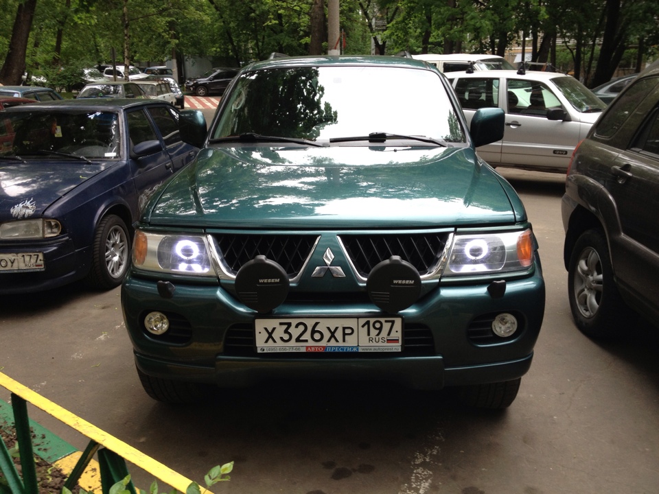

Вот так теперь у меня!

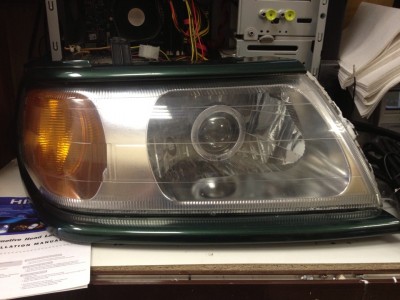

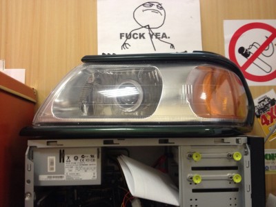

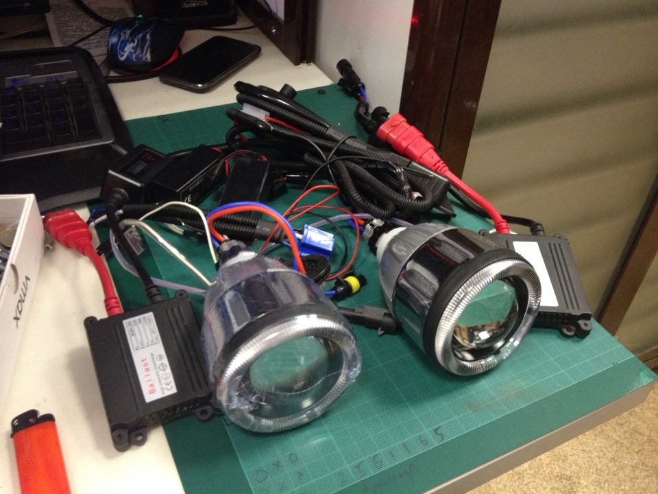

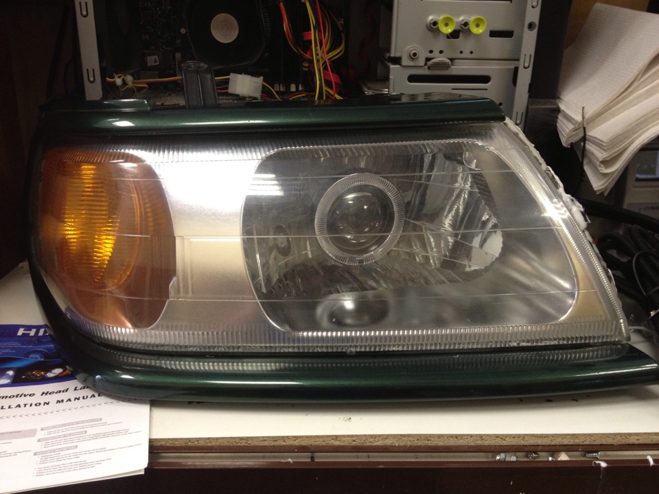

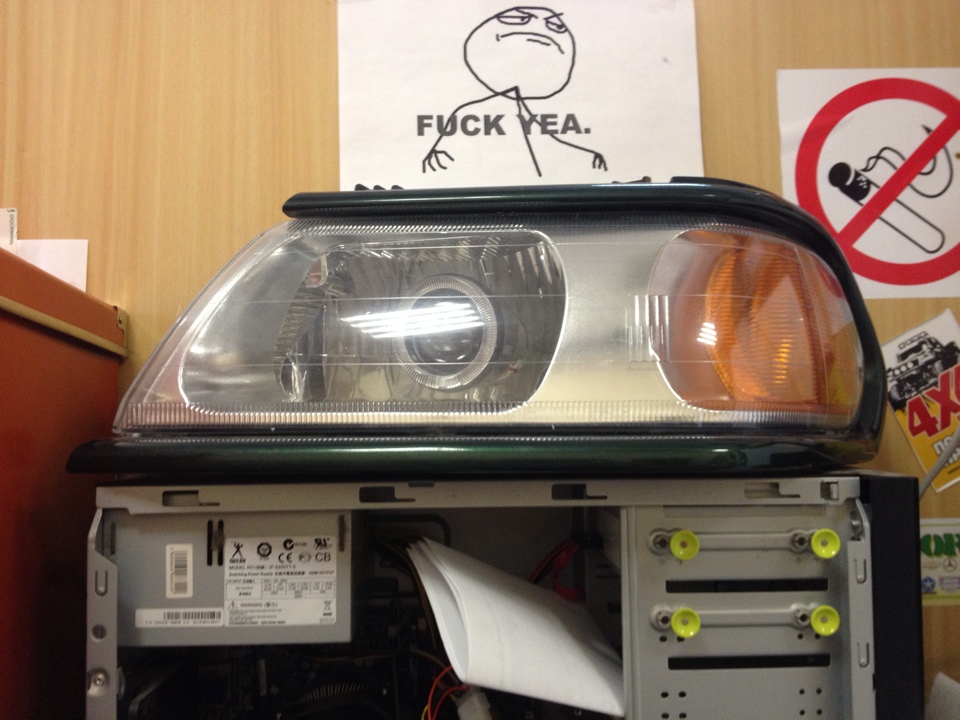

А я себе вот так сделал.
Комплект Би-линз с E-bay вышел в 3900.
Ставил сам (светит отлично).
Думаю особо других вариантов нет.

DEXIST писал(а):А я себе вот так сделал.
Тоже думал про такие линзы, но увы пока ни как не решусь лезть в фары. Отражатель пришлось резать ? Смотрю они в нем утоплены :geek:

Сообщение DEXIST »
Коробка пережила (почту россии ::-D: ) нееее ничего резать не надо.
Они сами по себе не длинные.

а как отнесется ГИБДД к этому? вроде бы за незаконный ксенонон лишение еще не отменили, или сейчас Гайцам уже пофиг?

Ну когда он в линзах, вроде не цепляются.
+убрана маркировка со стекол.
Надо наклейки сделать
