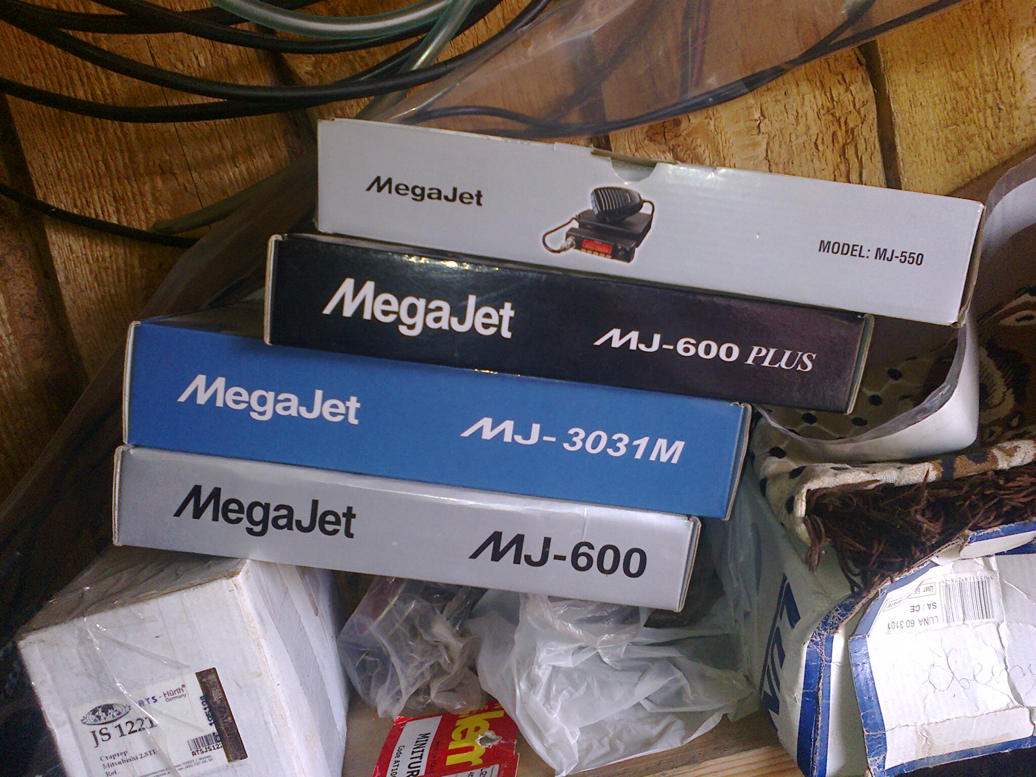

Почитаешь,мини турбо отстой надо обязательно 2метра хвост(кто спорит что он лучше,только как с ним каждый день ездить),(а посмотришь,половина с ними с мини ездит)крыша святое,...диаграммы направленности...,15% дальности,.... 15 канал с матом через слово в реальности, и половина с толком неработающими рациями на трассе.У меня (в Паджеро и в Мазах) работают рации по перелескам с горки на горку в деревне км на 8-9,без хрипов и треска,все что сделано хорошая масса, и покусаная "спецом" за деньги антенна.(Читать умею,рабирать и собирать все что движется тоже. Недавно вот фаркоп сделал,тоже критиковали блин...).Чтобы подтянуть антенну сделаю в обшивке дырку и закрою фальшивой клипсой,рацию чтобы оторвать надо себя к рулю прижать так что не вылезти,неужели вы думаете я это не пробовал.Обшивка кстати даже не ожидал что так легко снимается,в двойке и то хуже.Да,особенно круто смотрятся дырки от саморезов крепления подставки под тангетку,от прежних хозяев,на трех предыдущих на всех были...На оригинальность обычно всегда претендую,всегда со своим велосипедом.
Коробки не все!

Критика? Я вас умоляю, только факты и не для Вас т.к. для Вас уже поздно...т.к. дырки уже просверлили..., а для других, что бы не вставали на те же граблиДедон69 писал(а):Почитаешь,мини турбо отстой надо обязательно 2метра хвост(кто спорит что он лучше,только как с ним каждый день ездить),(а посмотришь,половина с ними с мини ездит)крыша святое,...диаграммы направленности...,15% дальности,.... 15 канал с матом через слово в реальности, и половина с толком неработающими рациями на трассе.У меня (в Паджеро и в Мазах) работают рации по перелескам с горки на горку в деревне км на 8-9,без хрипов и треска,все что сделано хорошая масса, и покусаная "спецом" за деньги антенна.(Читать умею,рабирать и собирать все что движется тоже. Недавно вот фаркоп сделал,тоже критиковали блин...).Чтобы подтянуть антенну сделаю в обшивке дырку и закрою фальшивой клипсой,рацию чтобы оторвать надо себя к рулю прижать так что не вылезти,неужели вы думаете я это не пробовал.Обшивка кстати даже не ожидал что так легко снимается,в двойке и то хуже.Да,особенно круто смотрятся дырки от саморезов крепления подставки под тангетку,от прежних хозяев,на трех предыдущих на всех были...На оригинальность обычно всегда претендую,всегда со своим велосипедом.Коробки не все!
Что касается антенны то Вы походу мат.часть не учили, а только бегло ознакомились....
Если в силу ряда причин Вы предпочитаете именно короткую антенну то к Вашему сведению та же спиралка размером около 0.6 метра типа Т3-27 или СБ-50 будет эффективней Турбо 1002 размером 1 метр...
Я не спорю что возможно Вы отличный механик или слесарь и т.п. но это не относится к электронике уж никак т.к. там другая "религия".
Для информации на Т3-27 две машины выходили на связь в ФМ до 18 км на от 9.5 до 4 баллов, только одна машина была в городе, а другая за городом...а Вы мне про связь 8-9 км на горке и хорошая масса дает примерно прибавку не более 20-30%% в дальности...
Что касается станции...
Вы что при посещении авто мойки будете каждый раз предупреждать мойщиков что бы не двигали кресло вперед? Рано или поздно или Вы забудете или упаренный от работы мойщик и тогда Вы будете гнуть пальцы и доказывать, что какие хреновые и не компетентные люди работают на авто мойке
Заглушками Вы можете хоть обвесить хоть всю машину, но это не серьезно и абсолютно "совковый" метод решения вопроса, а у нас форум про Паджеро а не Ниву или Ховер
Что касается Вашего фото то что Вы хотите показать? Какой Вы продвинутый юзер си-би станций? Да если кто из любителей Си Би начнет фоткать тару от испытанных и пользованных лично станций то Ваше фото померкнет и станет смешным, та что давайте не будем включать распальцовку а начнем вести диалог по теме "СиБи радиостанция, куда поставить?"
А вот за оригинальность 5+
