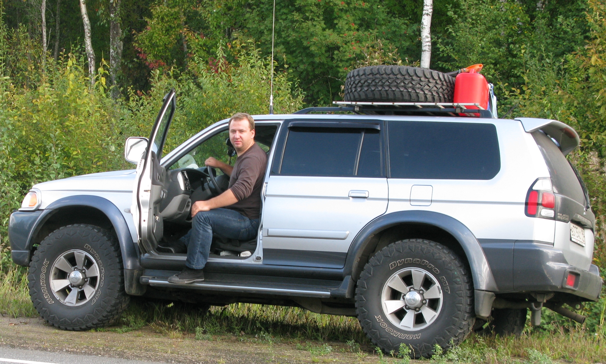

ханкук динапро 295-75/16 цепляет малость в поворотах при тормажении и соотвественно в поворотах на ямах.
pnevmohod
Сообщения: 174
Зарегистрирован: 21 янв 2010, 23:25
Re: Фото с шинами
Сообщение pnevmohod »
max375 писал(а):ханкук динапро 295-75/16 цепляет малость в поворотах при тормажении и соотвественно в поворотах на ямах.
А бодик сколько?

Re: Фото с шинами
Сообщение max375 »
Бодик 4см.

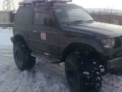

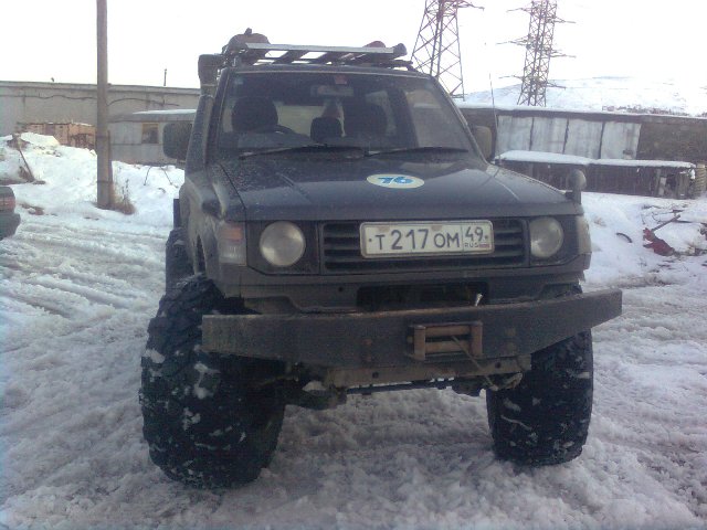

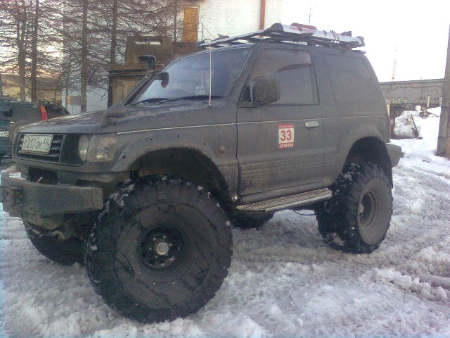

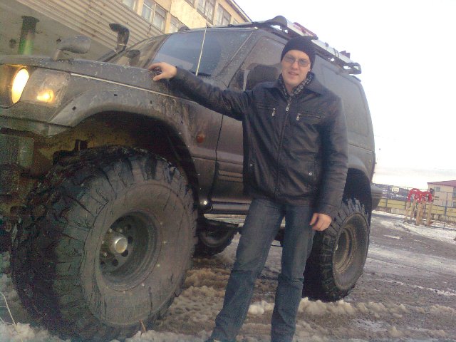

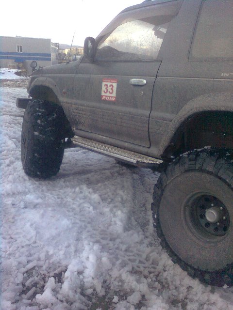

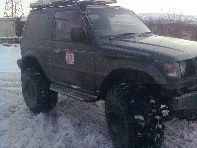

Фотки моего Буцефала. Резина Пит-Буль 39,5 Х 16,5 Х 15 .... Вот на таких мы в Магадане в баню ездим ::-D: Это не самый маленький. Но и не большой. Подросток!!!!
эттт Я!!!
эттт Я!!!
Последний раз редактировалось Иван49 14 окт 2011, 01:20, всего редактировалось 1 раз.
Podzemshik
Сообщения: 7671
Двигатель:: 4D56, 1KD
Откуда: Permoníci
Благодарил (а): 126 раз
Поблагодарили: 417 раз
Re: Фото с шинами
Сообщение Podzemshik »
ООООООО!!! Нет слов... А что было сделано для установки таких колес?

Re: Фото с шинами
Сообщение muravko »

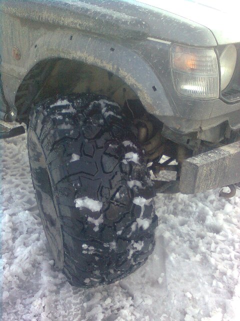

а насколько живуча передняя подвеска с такими колесами? сколько вынос дисков?

muravko писал(а):а насколько живуча передняя подвеска с такими колесами? сколько вынос дисков?
+1
имхо не очень дружит IFS с 39" ботинками ;)

Сообщение Иван49 »
Podzemshik писал(а):ООООООО!!! Нет слов... А что было сделано для установки таких колес?
Лифт кузова 12см. Вырезаны арки. ГП 5285. Заднии пружины от 5-ти дверного паджерика+ металическая простовка 5см. Выкручены торсионы. А ещё расширители колеи 5см.
Эти тапочки вожу не сильно давно, поэтому объективно сказать по подвеске пока не могу, зато знаю человека который три года возит 38 богер шириной 14,5. Полёт нормальный. Вынос дисков -40 + расширители колеи 50мм. А вообще ищу диски на 15 шириной 12-13 дюймов не могу найти. Проблема блин.

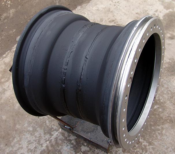

так развари эти.

ruber писал(а):
так развари эти.

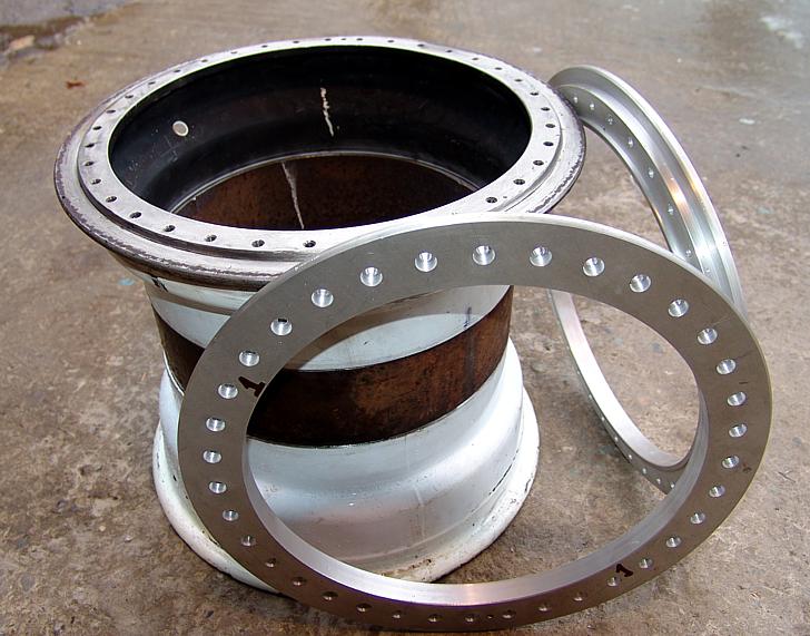

Видимо придётся, просто в планах есть установка тайрлоков боюсь их камеры будут перетираться на сварных швах.

Иван49 писал(а):
ruber писал(а):
Иван49 писал(а): А вообще ищу диски на 15 шириной 12-13 дюймов не могу найти. Проблема блин.
так развари эти.
а кусок туристического коврика намотать и скотчем \изолентой закрепить не судьба?)))
зы Пашь,а где ты таково диаметра трубу нарыл? газопровод отбалгарил?)))))

МШУ писал(а): а кусок туристического коврика намотать и скотчем \изолентой закрепить не судьба?)))
так это не я... в сети нашел, причем первый раз нашел на форуме nord-trophy ))))
это не труба а листовой металл, прокатать на вальцах в трубу его нех делать

Иван49 писал(а): Полёт нормальный. Вынос дисков -40 + расширители колеи 50мм.
:shock: тока вкурил про ет -90 :shock:
курсаните на скока ступиц хватит)))
зы а исчо и разварка добавица :o
а мы тут считали, сколько стоит вкатить мост от прадо и сколько стоит замена ступичных подшипников.
подшипники менять выгоднее :)

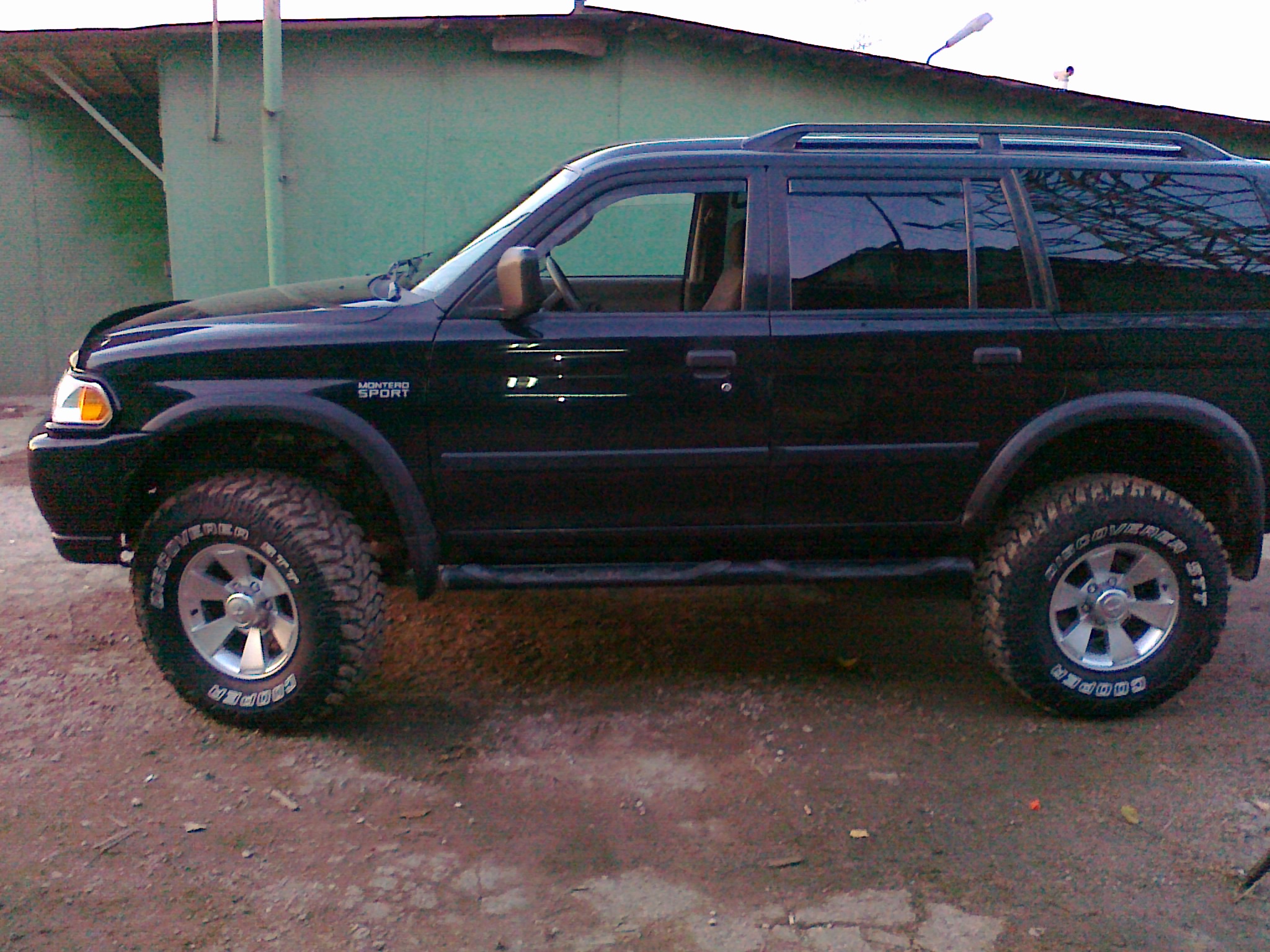

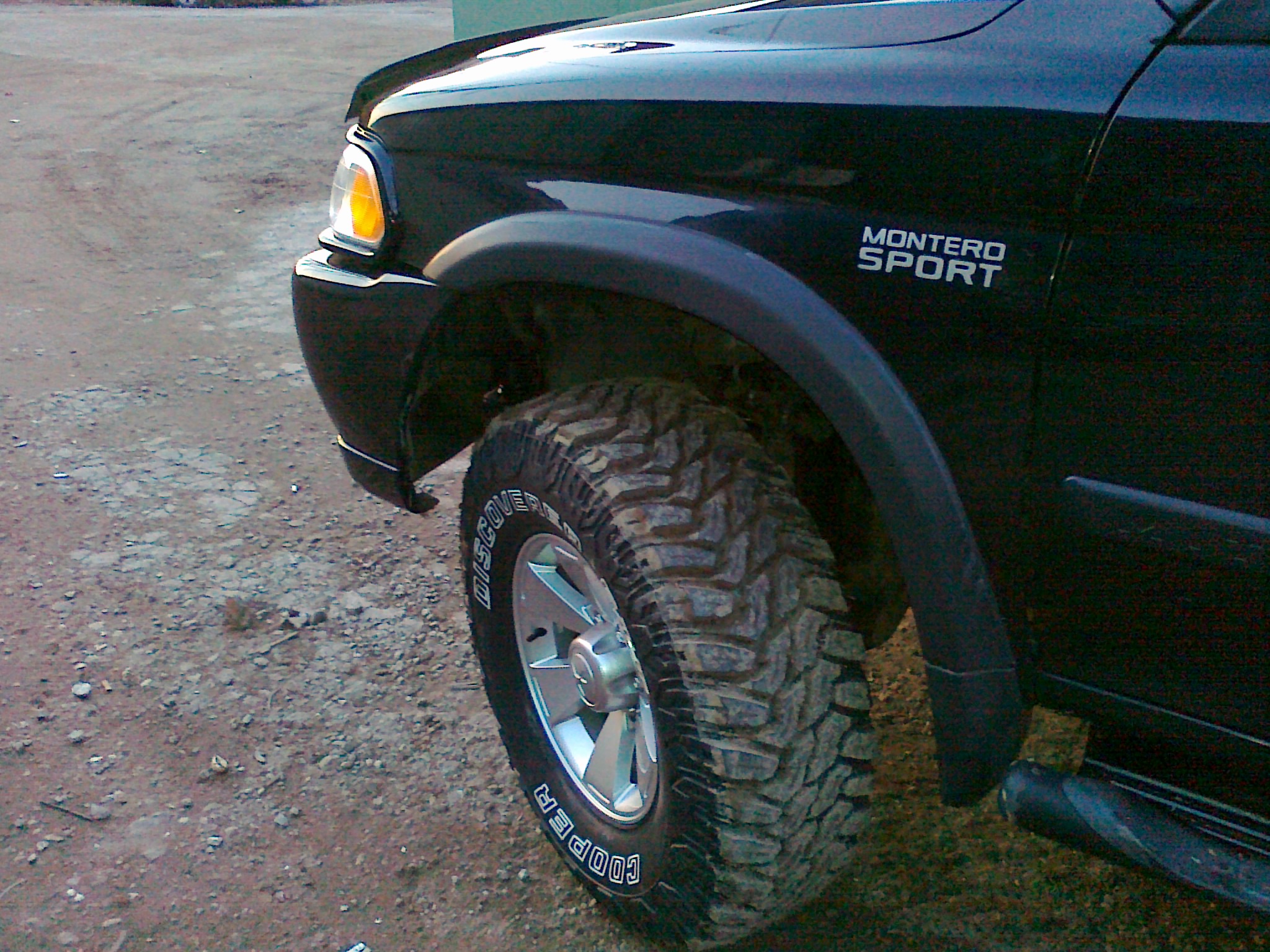

Сообщение Leshui78 »

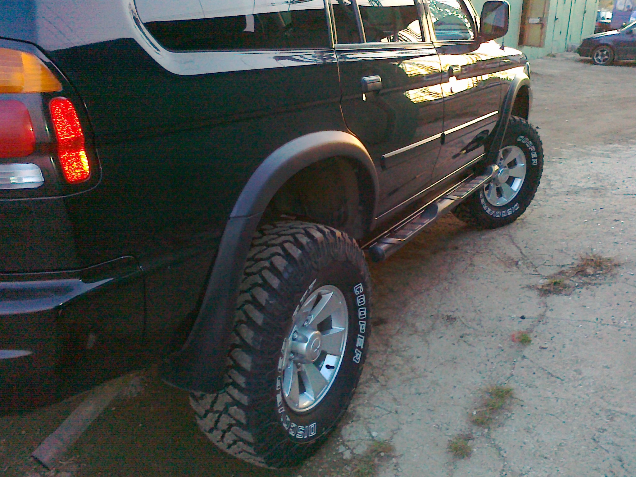

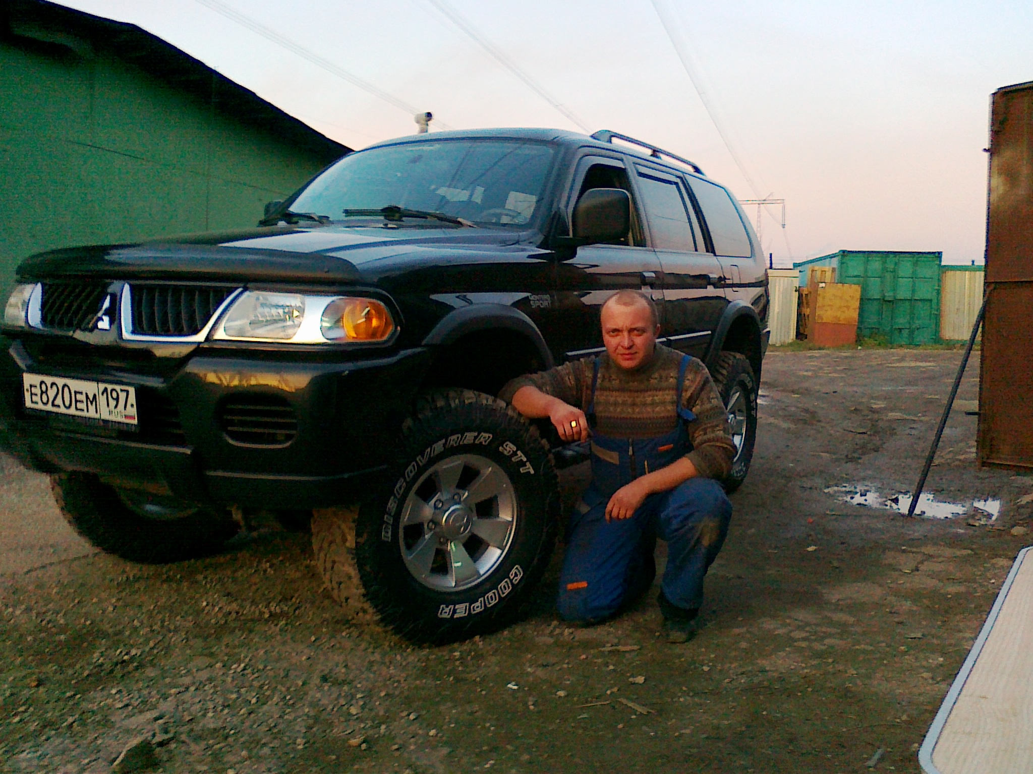

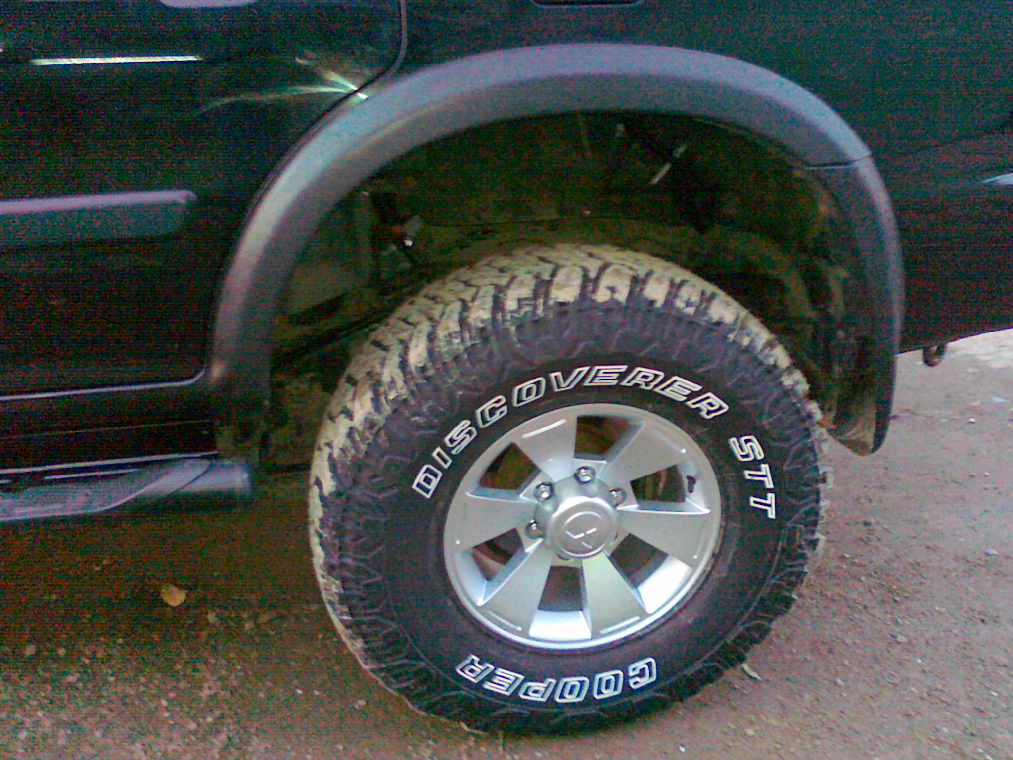

Ну вот и моя скромная лепта в данный раздел.Шины Cooper Diskoverer r 16 285x75.Диски Replica r16,ET 10,ширина 7.Сделан бодик 6 см(но встают и с 4см).Пружины Суплекс и амморты каяба.
Леший
