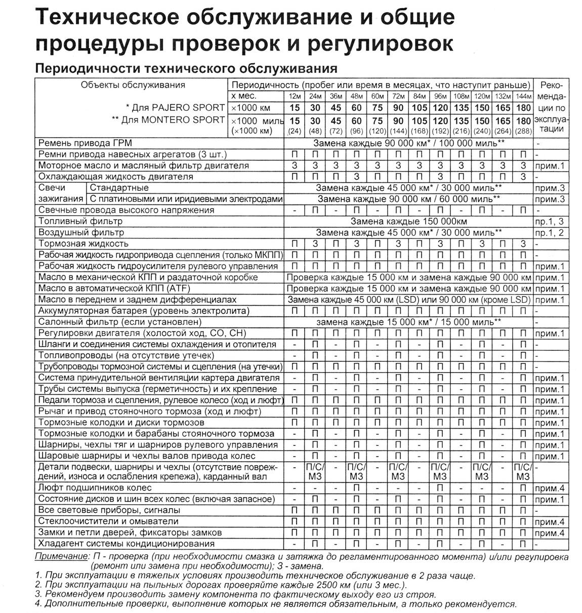

вот из книжкиKVANYA писал(а):Все молчат,-ржут наверно на до мной,но я серьёзно,кто-то пишет 60 т.м,кто-то 30 т.км,кто 45 т.км, а кто все 90 т.км.Хотелось бы конкретики раз и навсегда.Может ГУРУ подскажут.

Спасибо SergeyVT,по мануалу понятно , а в реальности хотелось бы знать, у кого есть опыт эксплуатации около 200 т.км , рекомендации профессионалов.
