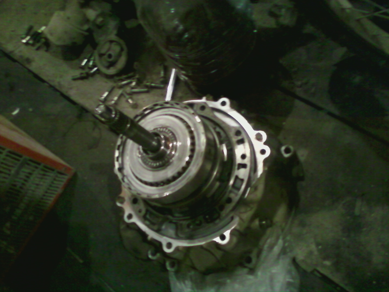

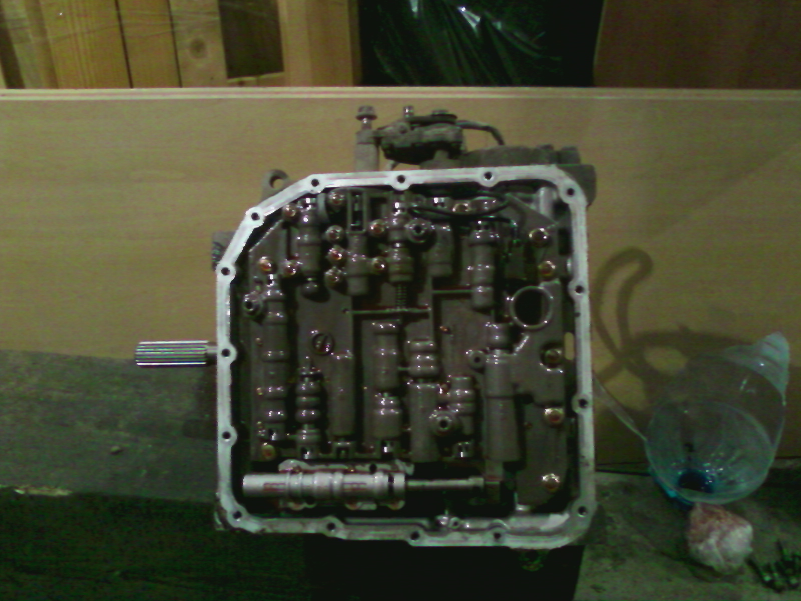

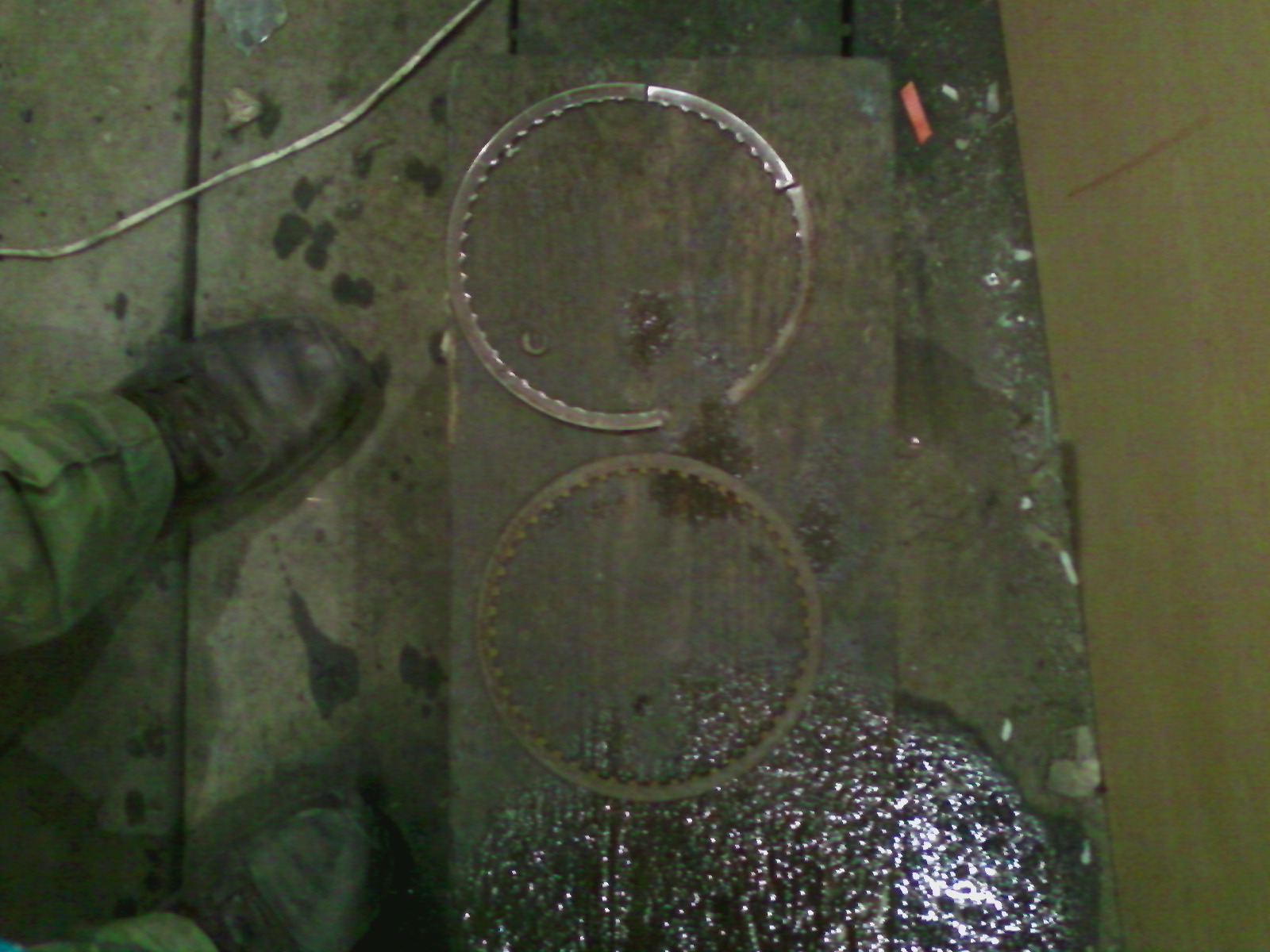

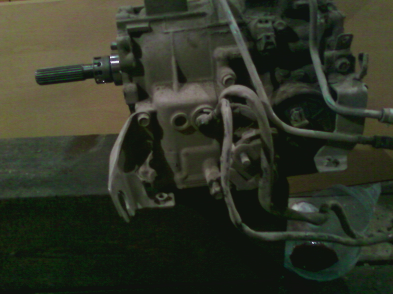

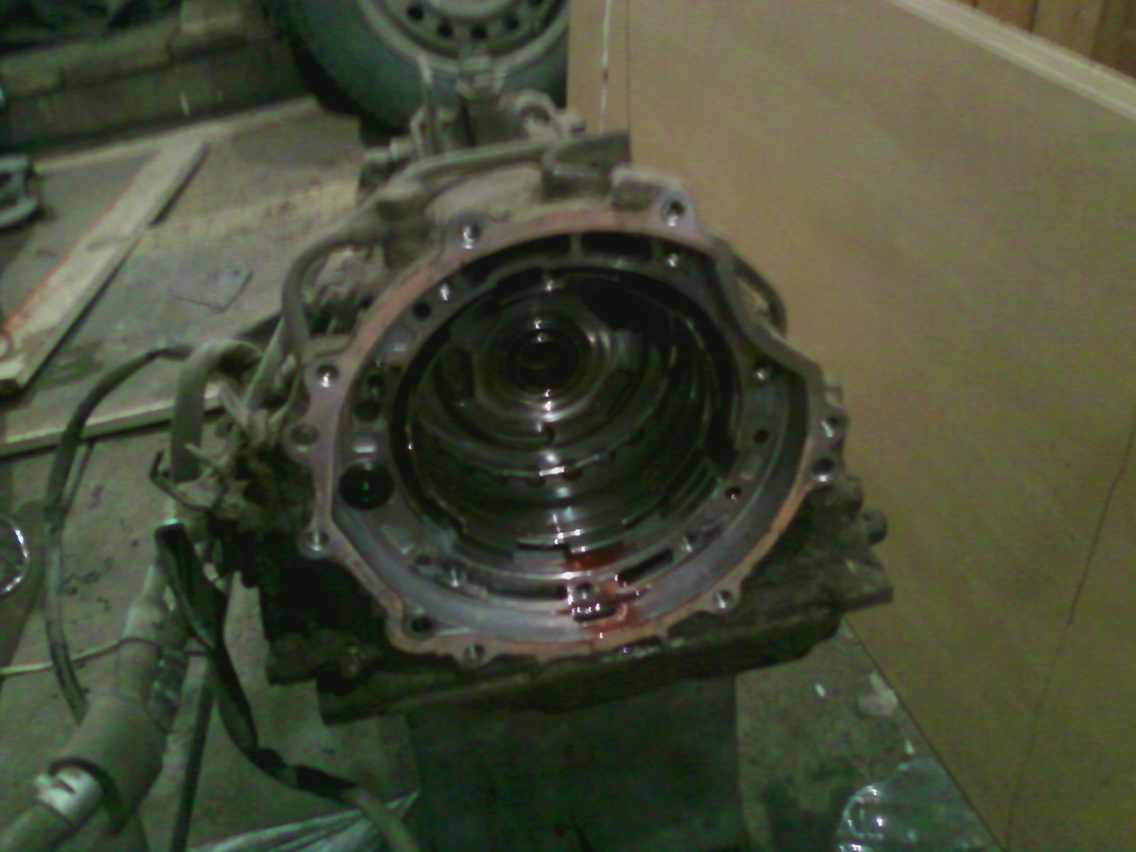

Всем привет! Пришло мое (или пыжика моего время). Заднего хода нет месяца 3, паркуемся на горках, толкаем и т.п. Выкладывал выше фотку, что выпало при чистке фильтра и свои соображения по стоимости ремонта. Итак: заехал на яму, снял коробку. Один в течении двух дней (с задействованием часа по 2-3). Два верхних болта доставили неудобство, но "и не таких быков в консервную банку запихивали". Особенно, когда открутил коллектор впускной и стартер. Еще повозился с разъемами и патрубками, немного приопустил, потом отстыковал. Гидротрансформатор на трех болтах, есть лючок. Весит коробка немного. Масло сливал и до и после, но добрая часть все же - на полу. Сегодня произвел вскрытие - 1,5 часа (первый опыт). Хотелось бы вернуться к ценам: и за это - 18 тыров!?!? Нашел расколотое кольцо - одно! Еще одно - явно потертое. Оба по 800 р в EXISTе. Жду железяки. По разбору. Можно не снимать заднюю крышку, поддон и блок клапанов. Я снял по неопытности - все держит единственное стопорное кольцо со стороны "колокола", снимать надо только его. Еще вынимал датчики (оборотов валов видимо) и выкручивал все контрольные болты (на 12, штук 5-7 их), посажу потом все это на герметик. Никаких резинок там нет. Есть два сальника в торцах коробки, но это скорее снаружи. Да, возле блока клапанов - наш любимый штифт - не потеряйте. Пофотал не телефон для памяти, собирать буду, сделаю подробно. Диски промерял штангелем - все как один 1,8мм и в здоровом и в больном блоке, "потертый" - 1,7мм - заменим. Вот собственно и все. Смотрите картинки.

Однако они отказались - де запчастей долго ждать. Отдал местному мастеру, тот разобрал, оказалось корзина сцепления значительно покоцана. По пути на сервис (километра три) умерла передняя передача, доехал задним ходом )thirstydog писал(а): Слышал что эти ребята http://www.center-at.ru/ хороши в автоматах, но кажется не в контексте Миника а вообще. Так что хм хм..
Если у кого нибудь есть номер ремкомплекта для АКПП - киньте, пожалуйста.
Короб V4A12 5625 по подкапотной табличке; а капс по номеру кузова говорит - V4A12-1-CGS. Кстати, кто нибудь находил номер короба на нем самом? Мой мастер не нашел что-то.
