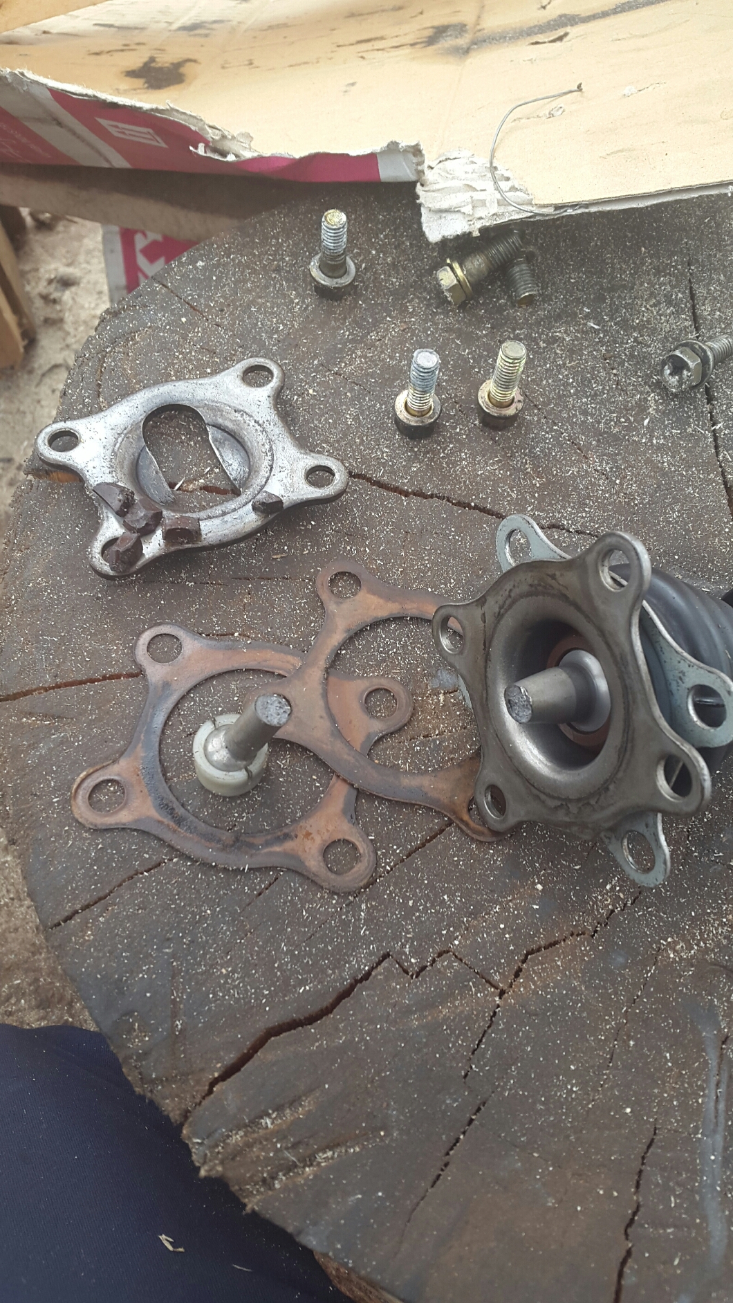

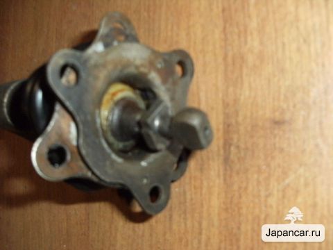

Пришла коробка и вот что обнаружилось после распоковки. Продавец сказал что пришлет мне другой рычаг. А что можно на время замутить то?
Пока рычаг переключения в пути.

заварить этот например

iRiver писал(а):заварить этот например
Попробую. Но там есть недостающие детали. На фото видно, они в виде кусочков :)

Не могу сообразить откуда эти кусочки

iRiver писал(а):Не могу сообразить откуда эти кусочки
Как я понимаю, вот в этой пластине полусфера лежит. Вот она и разволилась.

Тогда ждать новый рычаг, без сферы болтаться будет

Заварил я сегодня рычаг. И уже успел 200км. проехать. После автомата не привычно конечно, но механика все же супер. Непередоваемый восторг от проделанной работы. На перекрестке реально "пуля" прет что в гору что сгоры. Но вот 6 передачи не хватает. На автомате я все 140 выжимал, а здесь только 120 можно, а дальше обороты вообще бешаные.

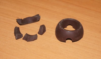

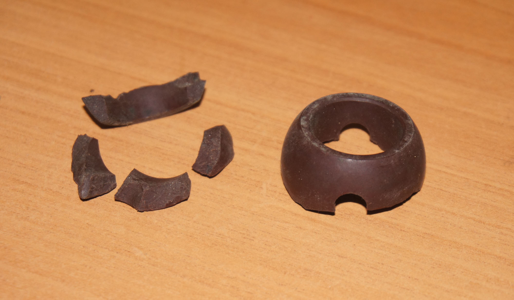

Это видать болезнь контрактных коробок, у меня почти такая же пришла. Правда сам рычаг был целый.
Я даже поставил коробку, но у меня начал клинить рычаг, разобрал - там такие же кусочки.
Только это не пластина, это силиконовая или резиновая сфера, которая облегает металлическую, видимо для мягкости хода. Она видать просто высыхает и крошится.
Ничего придумать не смог, новую сферу отдельно не заказать, рычаг дорого. Поставил без нее.
Очень очень редко 1 раз из 10, недовключается задняя из-за большего хода рычага, в остальном все норм. Рычаг двигается легким движением пальцев.

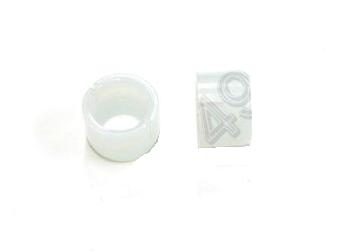

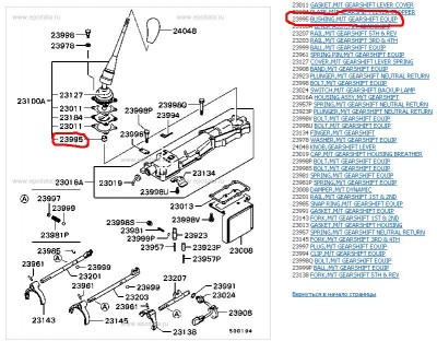

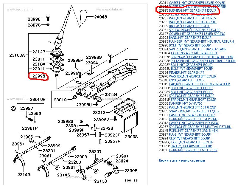

миниЖип писал(а): ....Ничего придумать не смог, новую сферу отдельно не заказать, рычаг дорого. Поставил без нее......
Ну это как посмотреть.
Новая "сфера называется" BUSHING,M/T GEARSHIFT EQUIP "
Имеет данные - MD701577 18X12 и цену 100-200 рублей
У джуниора,миника и ещё огромной кучи моделей от митсы они одинаковы,хотя рычаги разные
Хотя........... Как выясняется цена начинается от 45 рублей на кучу аналогов киа\крайслер.
Фото аналога - деталь из капралона

Это не она) хрень из капролона у него есть, на фото одета на нижнюю часть кулисы, та сфера под пыльником резиновым

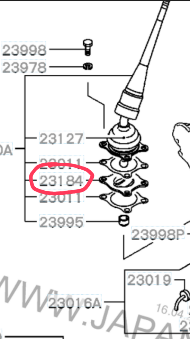

Пнятно!
Стрельнул ту пластину на которой он лежит по номеру поиском. Поиск привёл к другой митсовской коробке содержащей эту пластину с таким номером
Применимость пластины по экзисту
Эта деталь числиться как "пыльник рычага мкпп" за номером MD739289.
Пример с L200

Это тоже не она)))))))) Вроде ж продавец другой рычаг пришлет, смысл что то заказывать

Да все эти детали не те.
Той (сфера, полый шар, коричневого цвета как кусочки у чувака на фото) на схеме просто нет, по той причине, что она была закреплена "намертво", как бы обволакивала рычаг, как будто ее туда залили и она там застыла. Т.е. заменить ее отдельно нельзя, только в сборе.
Я не нашел не каких более менее адекватных фото этой детали, так же как и схемы, но суть можно понять по этому фото НЕ нашего рычага:
белая фигня вокруг металлической сферы - примерно то что мы обсуждаем.

Решил убраться в гараже и о чудо, оказывается я не выкинул эту резинку из кулисы.
Собственно вот та злополучная таинственная деталь, в половинчатом виде, должна быть цельная разумеется.

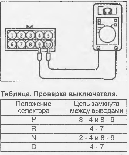

Селектор я оставлять не стал, нашел схему его работы в книге и соединил провода, схему приложу, может кому пригодится.
После этих махинаций автомобиль заводится и кажет задний ход, правда по хорошему надо было вывести 2 провода которые нужны для зажигания на педаль сцепления(там есть специальный размыкающий цепь датчик чтобы авто заводилось только когда выжато сцепление)
Скорее всего я зря соединил некоторые контакты, мне кажется заработало бы и без них, но проверять не стал.
Теперь на приборной панели всегда гордо горит "P", а когда включаешь заднюю то вдобавок еще и "R".
остальные разъемы от АКПП я просто отключил(один пришлось вообще обрезать), проблем никаких не наблюдаю.

На схеме один из разъемов, самый крупный на 10(у меня правда 9, 10 отсутствовал) контактов.<br />ключом считается защелка со второй частью разъема а никак не крепление к кузову. На всякий случай даю цвета:<br />3 и 4 - это синий и зеленый провода<br />8 и 9 - это черный с желтой полосой и черный с белой полосой, они оба крупнее сечением.<br />7 - красный с синим, такой же как на МКПП<br />---<br />С МКПП идет пара проводов одного цвета, Один соединил с красным от фишки, <br />другой связал с 3 и 4, <br />в итоге получилось:<br />соединенны вместе 3, 4, 7 и 8, 9<br />3 4 и 8 9 вместе соединять не надо.<br />----<br />Кстати в книге опечатка. &quot;D&quot; включается замыканием 4 и 6, определил по цвету - 7 имеет цвет как на коробке...
в итоге получилось:
Кстати в книге опечатка. "D" включается замыканием 4 и 6, определил по цвету - 7 имеет цвет как на коробке...
