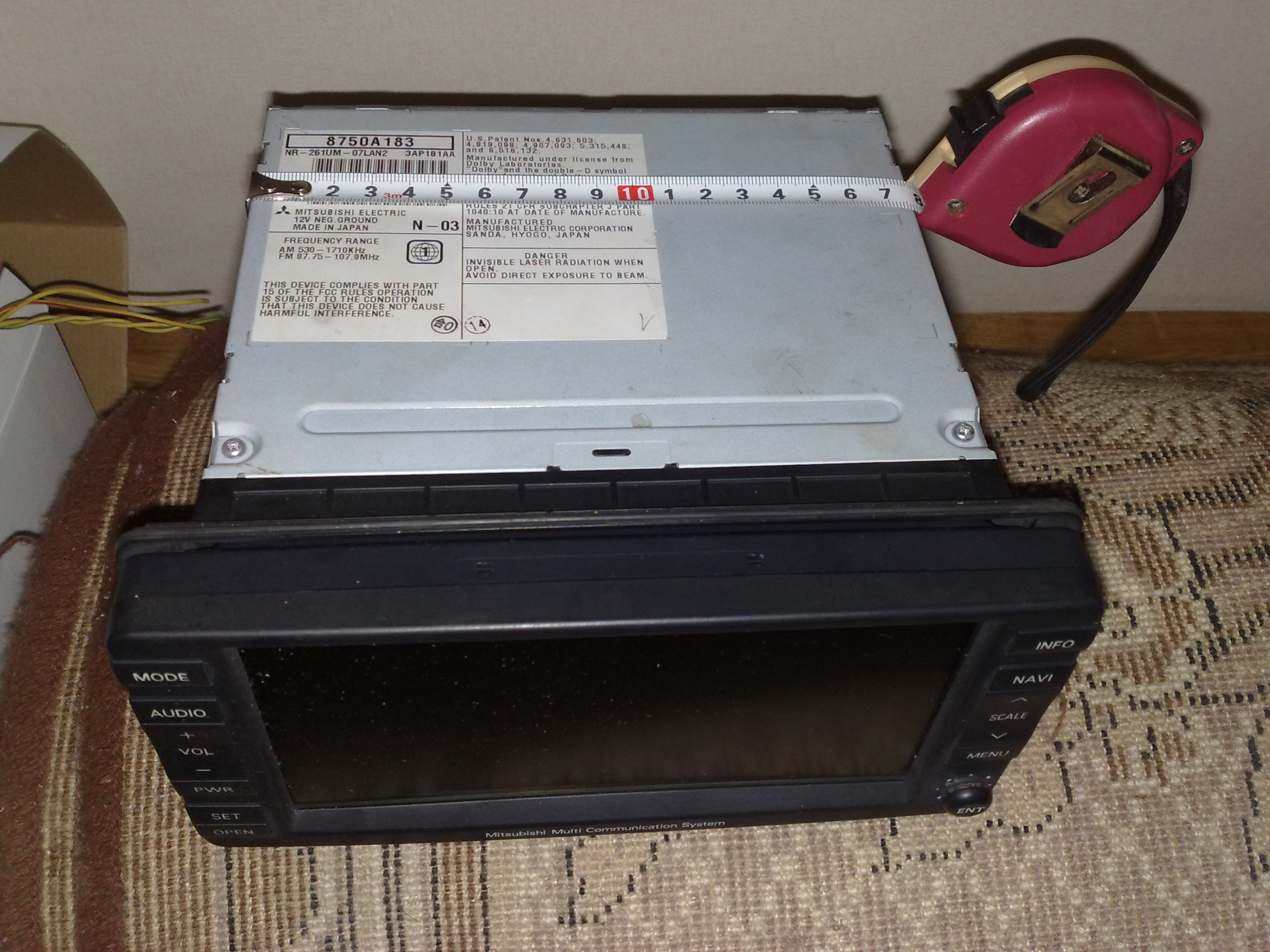

благодарю за ссылку, но это не MMCS! т.к. MMCS устанавливается в максималках, при этом его размеры довольно значительно превышают размеры стандартных 2DIN и штатный рамка-козырек у него другой (это все можно либо на фотках в Инете увидеть, либо в Рольфе на живых машинах посмотреть -- в такой рамке стандартная 2ДИН голова будет просто "болтаться", т.к. по краям будут дыры по 3 см, а по высоте 1.5..2 см). Так что это точно не MMCS и этому я похоже начинаю находить подтверждение.
Первый результат:
акронисом я скопировал винт головы на мою 80-ку и попробовал загрузиться с него на своем ноутбуке -- в результате он начал загружаться, а потом вывалился (вероятно из-за несовпадения HAL оборудования бука и головы) в "синий экран смерти" с аглицкими сообщениями от WinXP! Дальше я загрузился со своего XP-шного дистрибутива и вошел в режим восстановления системы и она увидела в этой системе Windows XP.
Подскажи пожалуйста а у этих голов какой номер, не 8750A183 случайно? Недавно снимал со своего НМПС (Ultimate) у меня стоит 8750A211. Так может и на наших головах XP-хи (embedded) стоят?
Интересно если в нашу голову, поставить диск с скопированным образом от челленджера, менюшки появятся или нет, понятно что харда нет(USB, Bluetooth, кард ридера).
Warax писал(а):Вдохновленный этим результатом я на буке поставил на свой винт чистый ДОС и скормил это голове -- она загрузилась в ДОС, но видно только изображение, т.к. в ДОСе нет драйверов тачскина -- нет ни клавиатуры, ни мыши. Эксперименты продолжаются.
Интересно как это получилось? Вроде писали что камень то там стоит типа SH4(Hitachi), а не интел x86.

Tajozhnik писал(а):....Интересно как это получилось? Вроде писали что камень то там стоит типа SH4(Hitachi), а не интел x86.
Прекратите безобразие нарушать :;D: . Может объясните на общедоступном языке :*PARDON*: , не все же такие умные и продвинутые :*WALL*:

"Хранаты у него не той системы". т.е. процессоры разные, ну и соответственно набор команд(машинных инструкций) разный. Любая система (операционная система) компилируется под конкретный проц.

Tajozhnik писал(а): Подскажи пожалуйста а у этих голов какой номер, не 8750A183 случайно? Недавно снимал со своего НМПС (Ultimate) у меня стоит 8750A211. Так может и на наших головах XP-хи (embedded) стоят?
1) речь шла о немицубисевской голове. Эти компы не имели никаких англоязычных надписей, т.е. сплошняком иероглифы и только обозначение 12V, поэтому мне неизвестны ни их производитель, ни модель -- судя по всему эти компы япошки потом добавляли для каких-то своих нужд, соответственно, там была ХРюша японская и процессор x86 mobile 1.5 GHz;
2) штатная голова в максималках MMCS, соответственно в них не x86 процессор, и операционная система не XPe, а QNX;
3) по поводу копирования диска я не совсем понял, что имелось в виду, если копировать хард той японской немицубишной головы и запускать на MMCS, то это не имеет никакого смысла, т.к. у них все разное (архитектура и т.п.), если же имелось в виду родная мицушная голова MMCS от Челенджера, то нужно пробовать, т.к. мы такими экспериментами не занимались (хотя у нас есть русская R-3, две японки J-01 и J-4 и одна американка N-01). Следует также заметить, что для австралийского рынка Челенджер комплектуется несколько уникальной разновидностью MMCS, которую живьем нам пока видеть не доводилось

Тут как говорится, черным по белому, вот я и подумал что с челленжера. Далее, расмотрел снимок http://www.pajero4x4.ru/bbs/phpBB2/down ... &mode=view там написано 8750A183 я так понимаю это штатная с челленжера с QNX. Отсюда и вопросы.
Warax писал(а):если же имелось в виду родная мицушная голова MMCS от Челенджера,
Да именно это и имелось ввиду, я так и спросил:
Tajozhnik писал(а):Интересно если в нашу голову, поставить диск с скопированным образом от челленджера, менюшки появятся или нет, понятно что харда нет(USB, Bluetooth, кард ридера).
