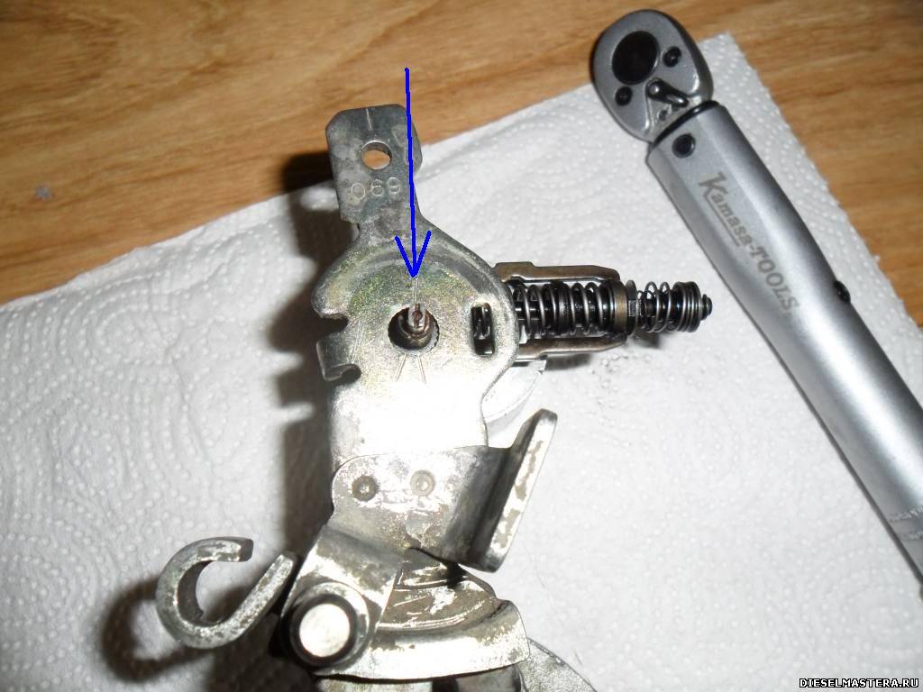

И кстати про планку крепления ТПС.
По средней риске. Две другие видимо при сильном износе деталей ТНВД. Или при разном положении н.у.м.
Я пробовал разные положения - всё не то. Только среднее.

А..., вот теперь я понял, про какие три положения идет речь, это положения самой оси рычага ТНВД, которая и поворачивает ТПС-ку, так глубоко залезать я не планировал, по мне так гораздо проще оказалось пересверлить отверстия крепления самой ТПС-ки.
