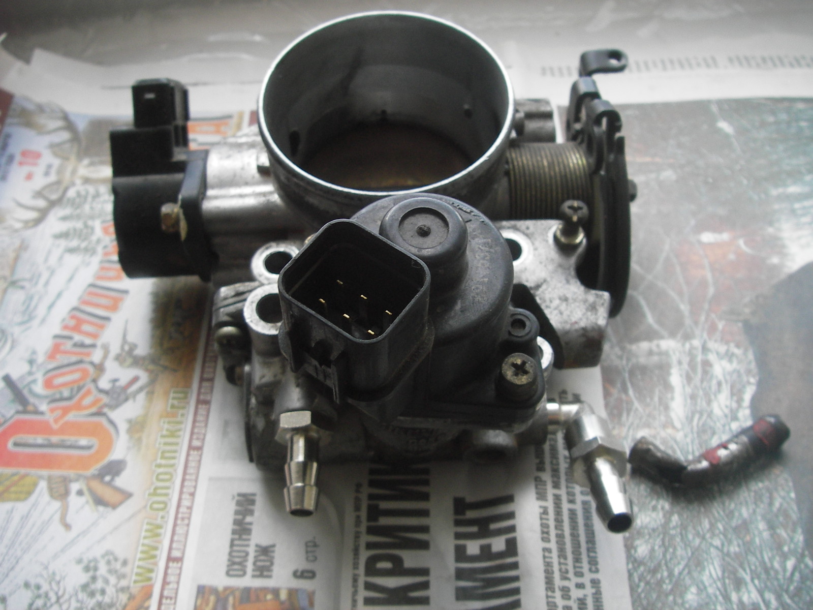

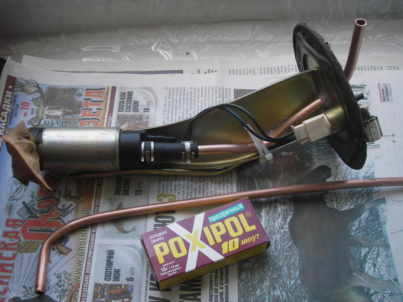

Как-то так.Сделано по вашим рекомендациям.
-Бензонасос:трубка медная 8мм. 1м-120руб.Poxipol холодная сварка,применяется для запаивания баков для бензина-180р.Кстати пробовал обычный припой-не держит.Высверлил,согнул и вставил трубку,припаял.
-Обогрев заслонки:два штуцера 1\8дюйма под шланг 8мм.-100р.уголок-переходник штуцера-50р.метчик 1\8дюйма-100р.Высверлил,нарезал резьбу,в крутил штуцера.
-Все зап.части куплены в одном авто-магазине в Москве,пересечение МКАД и Щёлковсое шоссе.
Всем спасибо.
Всем спасибо.
