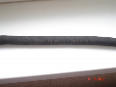

ааа сегодня в третий раз рвануло:((
Где правильные шланги и хомуты искать чтоб выдержали?
Или есть причина что стало рвать шланги?

Причины 2:alex782010 писал(а):ааа сегодня в третий раз рвануло:((Или есть причина что стало рвать шланги?
1) Шланги гавно.
2) Перетягиваешь хомуты
Бери оригинал http://www.pajero4x4.ru/bbs/phpBB2/view ... 69&t=63098alex782010 писал(а):Где правильные шланги и хомуты искать чтоб выдержали?

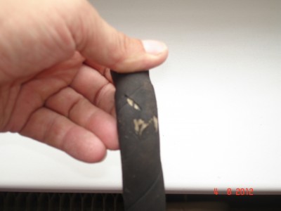

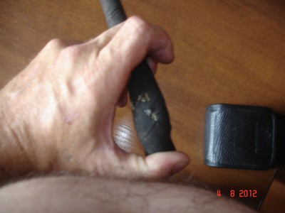

Шланги брал газовские на масло радиатор а вот хомуты возможно мог перетянутьWAD писал(а):Причины 2:alex782010 писал(а):ааа сегодня в третий раз рвануло:((
1) Шланги гавно.
Вскрытие завтра покажет. Лопнул на 100 км.ч. вся правая бочина и задок обтекает атф.

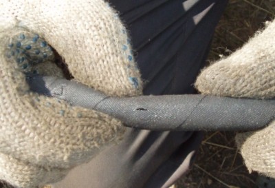

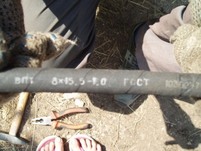

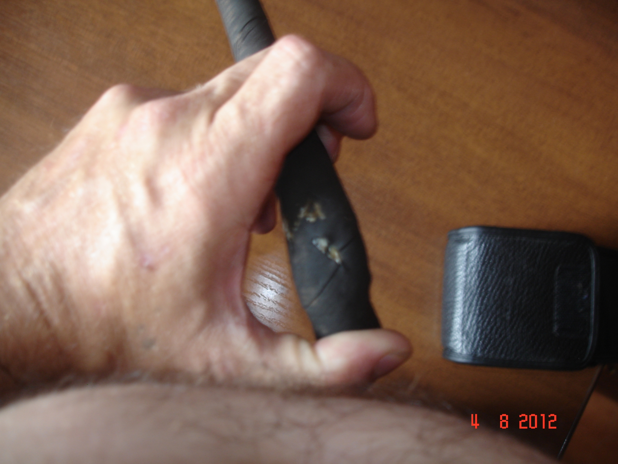

Сегодня полез под авто, переделать кое-что и вот что увидел:
Этот шланг не стоял на магистрали а просто перекрывал вход и выход из основного радиатора чтоб грязь не попадала туда а представьте чтобы с ним было еслиб он стоял на маслянной магистрали АКПП. Простоял он 1 месяц.
Не в коем случае не ставьте наши ГОВНО-ГОСТовские шланги.

Re: A/T TEMP напрягает
Подтверждение слов ВАДа

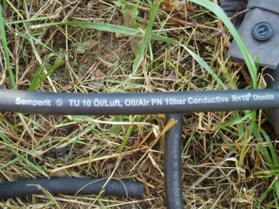

Cемперит хорошие шланги, у них только разные допуски по температуре, твой TU-10 не годиться:
http://www.leotec.ru/catalog/detail.php ... ON_ID=1068
А вот этот можно попробовать
И бери внутренний диаметр 8 а не 10.

Есть неделя на испытания до поездки к морю.
Пока катаюсь без переднего бампера и всё как на ладони.
Эти шланги намного жестче чем российские и 8ку трудно будет натянуть а 10 встала как родная.

8 –внутренний диаметр, мм;
15,5 – наружный диаметр, мм;
1,0 –рабочее давление, МПа
Рукав напорный с нитяным усилением ГОСТ 10362-76
Применяются в качестве гибких трубопроводов для подачи под давлением воздуха, инертных газов, жидкостей, работоспособные в районах с умеренным и тропическим климатом при t от -50°С до +90°, в районах с холодным климатом при t от -60°С до +90°С.
Рабочая среда: бензин авиационный, топлива реактивные, масла на нефтяной основе, смазки жидкостные, воздух, вода, слабые растворы неорганических кислот щелочей (до 20% концентрации), кроме азотной кислоты.
Короче что стояло российское гавно теперь только импортное и надеюсь не гнилое изначально.
