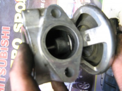

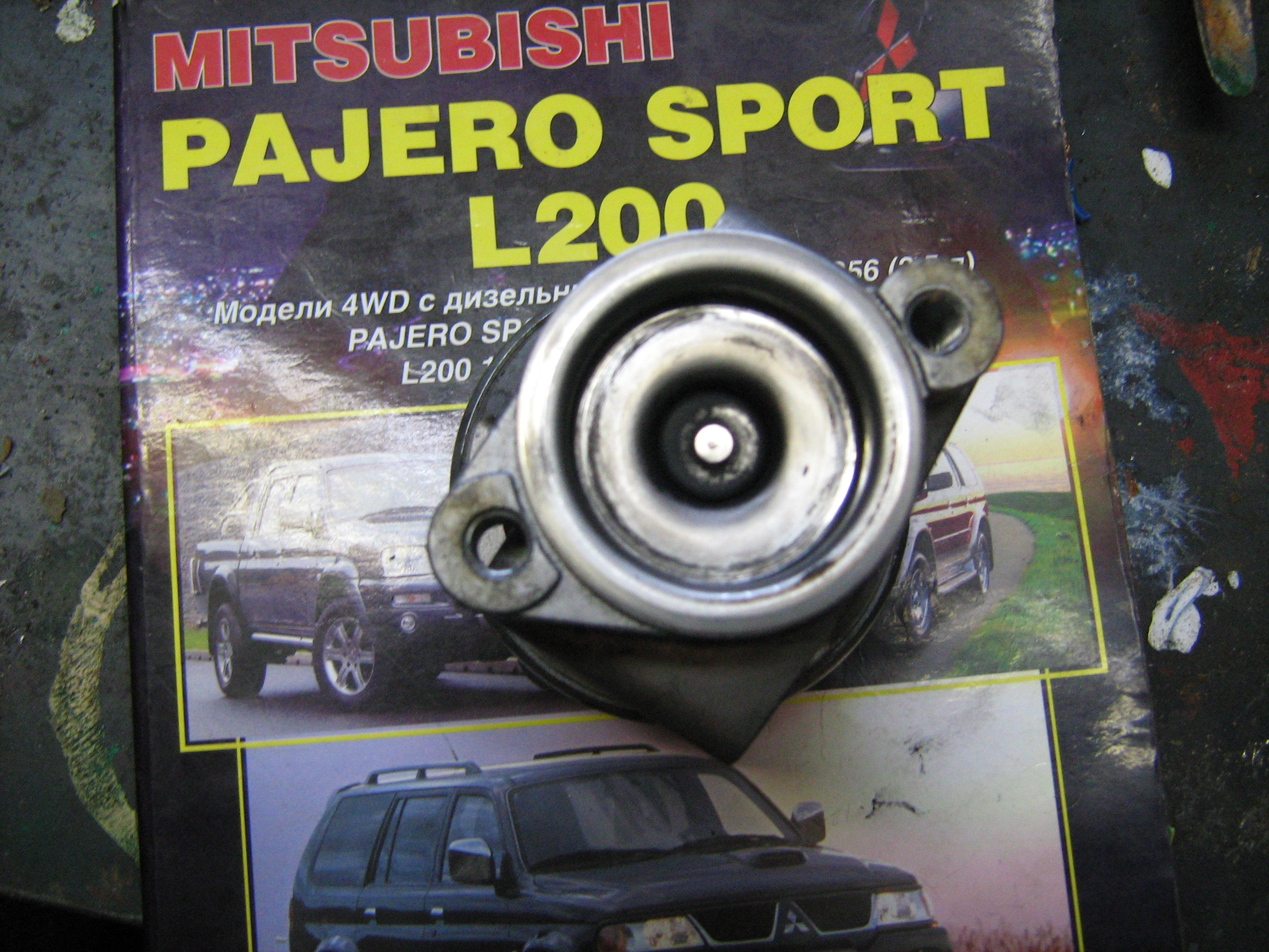

Вобшем получилось так-снял весь клапан ЕГР промыл его wd-40 потом бензином ,снял заглушку и выташил шарик из шланга короче вернул как было.Диагностика по лампочке показала проблем нет.Возникла мысль поставить вместо заглушки какую нибудь сеточку чтоб хоть половина гуталина прилипала к ней.Клапан если заглушен шариком остается в закрытом положении-на него давит пружина диафрагмы.Попробую разобратся с предидушими ошибками откуда они вылезли.

Re: FAQ- Pajero Sport 4D56 EFI (116 л.с.) - часть вторая
Попробую поставить заглушку без шарика чтобы сам клапан шевелился и не посылал ошибок на мозги.
После промывки вроде не дергается на 2000 об но срани там достаточно.

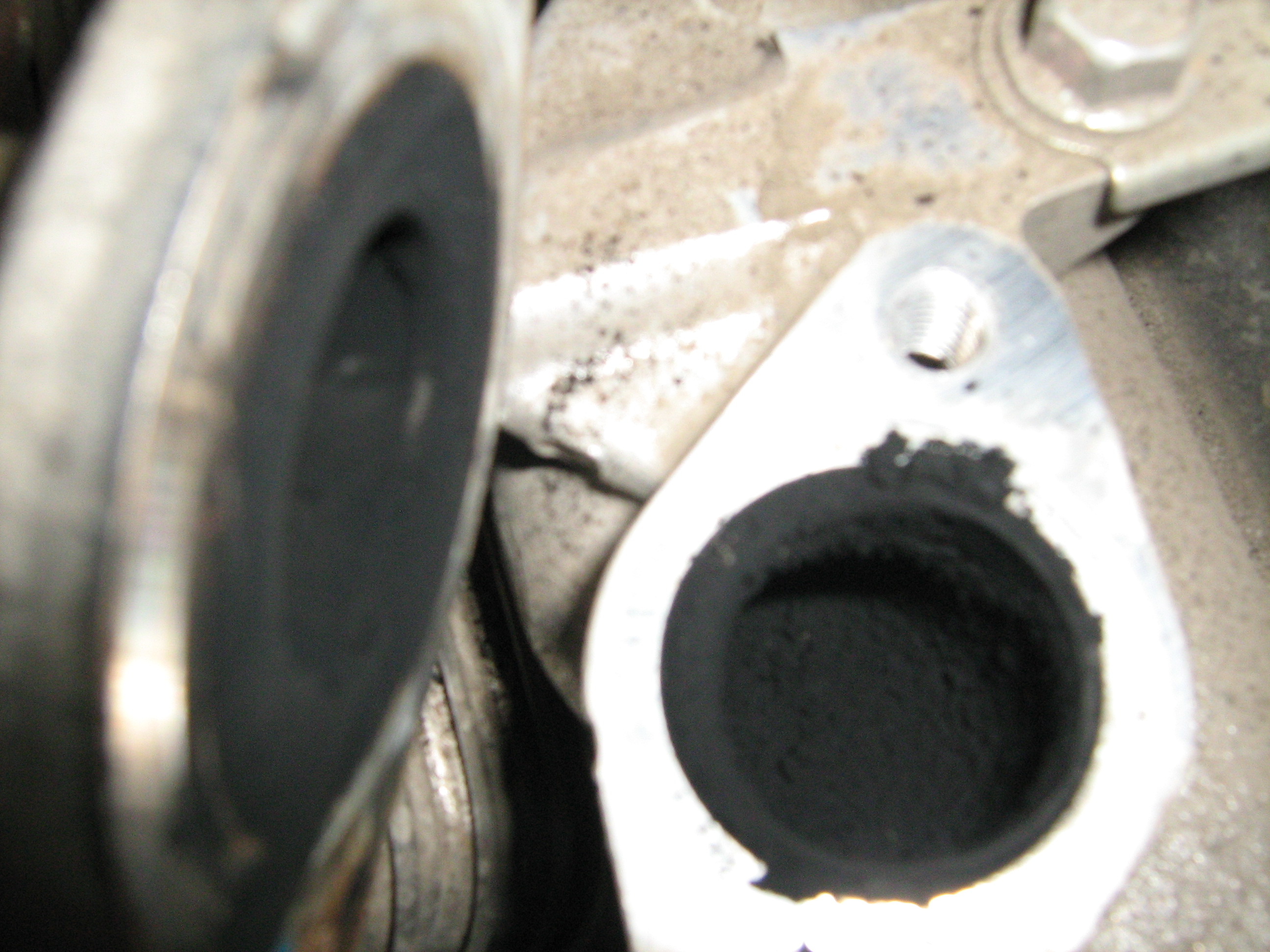

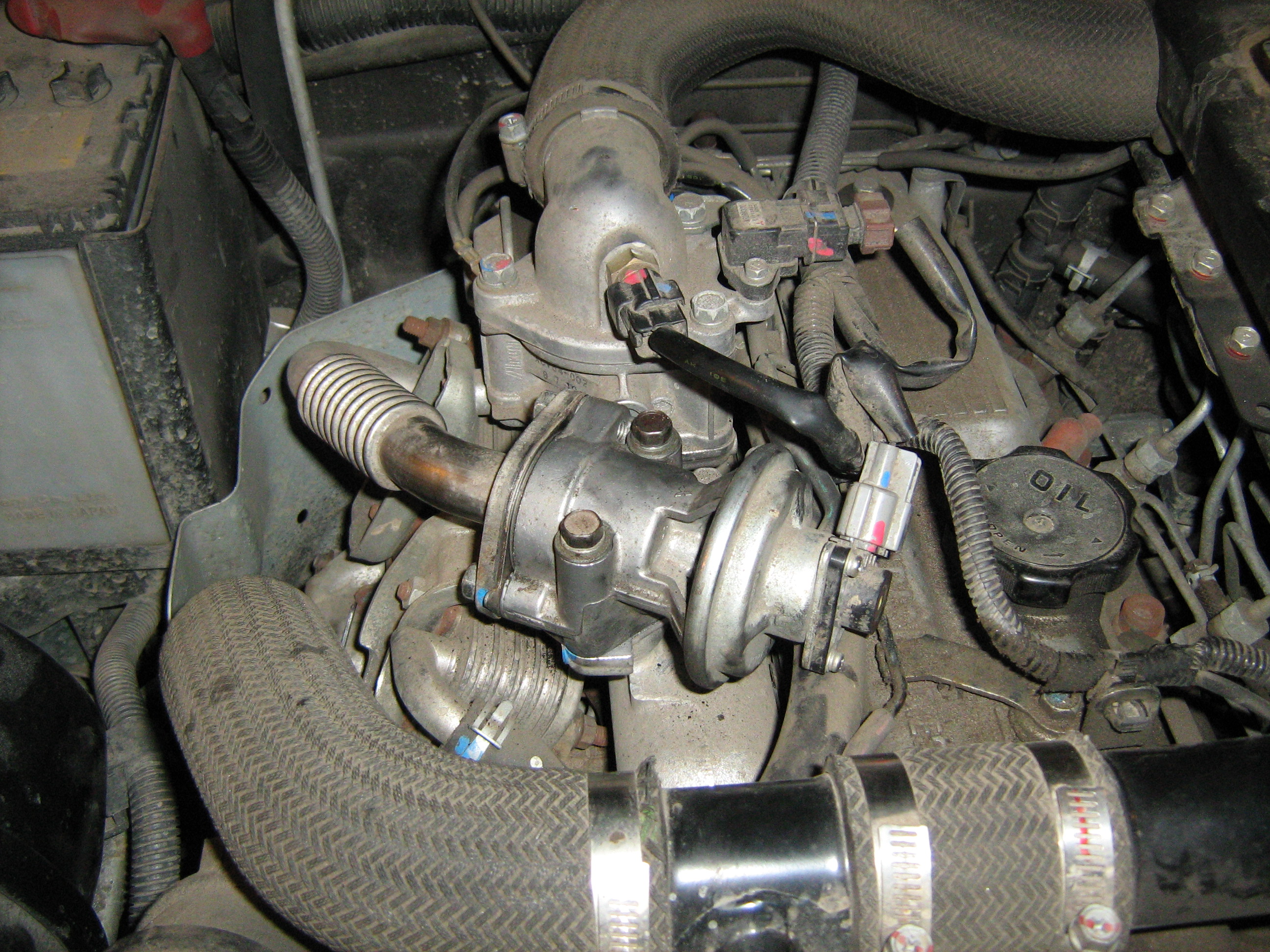

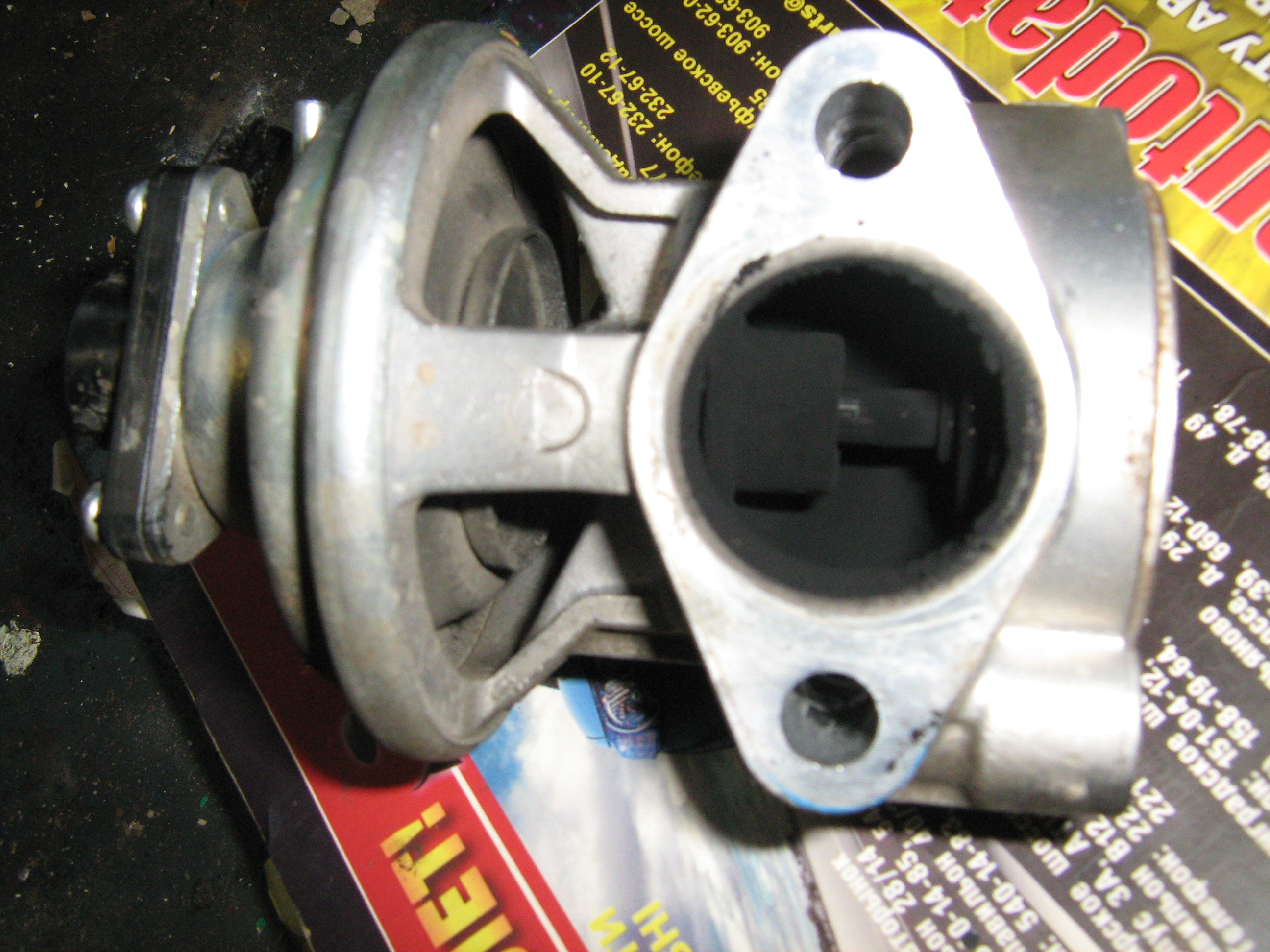

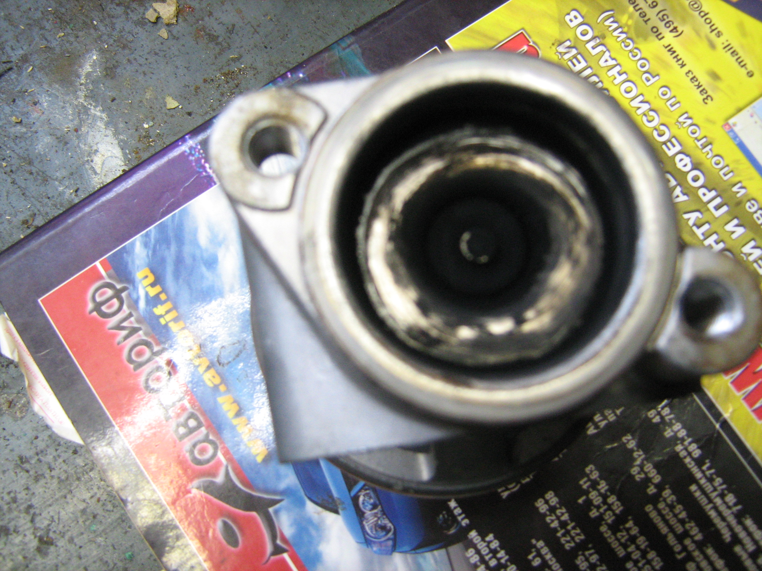

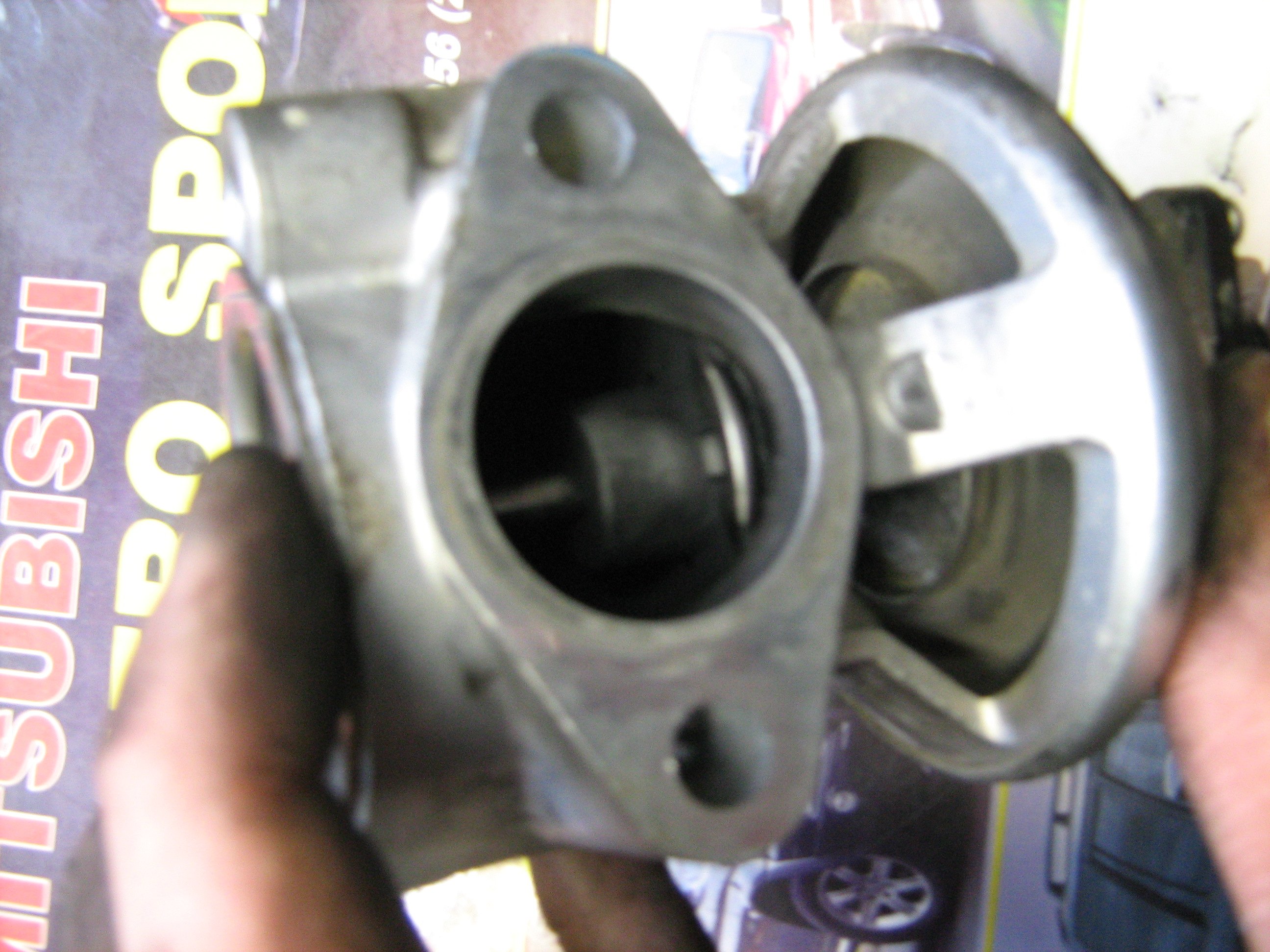

Всем привет.. ::-):
Пробег на машинке 42 тыщи.. Сегодня впервые решил провести профилактические работы со своим клапаном EGR.
Ну и небольшой фотоотчет.
Вот что обнаружил при снятии: Нагар в нижнем патрубке как будто в виде смеси масла с сажей.. О чём это может говорить? Также всё промыл до куда смог долезть уайт спиритом.. Всё это дело аккуратненько прочистил и промыл уайт спиритом.
Сам датчик снимать не стал.. Всё собрал и установил на место.. Sedoy, привет. Ты писал что на 40 тыщ. собираешься заниматься регулировкой клапанов.
Регулировать будешь сам?
Electric, привет!
почистил, значит, до следующих 40 тык все будет пучком, если не нарвешься на газовый конденсат..
по клапанам, у меня еще не подходят 40 тык, но делать конечно сам буду- вспомню грм жигули классика )) поручать это кому то также стремно, как и ступичные или просить диагонстировать электронику
тебе обязательно пора их проверить, и скорее всего они у тебя будут в пределах допуска, но все же с чуть уменьшенными зазорами (это если по теории), хотя кто знает..я не встречал отзывов на таком пробеге, но так как у нас зажатые клапана наоборот ласкают слух, а убивают двигло только на высоких оборотах, подозреваю что многие ездят с этой бедой и грешат на что угодно
Имхо ни о чем, масло на выхлопе турбины есть всегда, вопрос в его количестве- машина не должна жрать масло и дымить от того, что турбина его гонит через изношенные подшипникиНагар в нижнем патрубке как будто в виде смеси масла с сажей.. О чём это может говорить?
Герметик использовал?какой?Всё собрал и установил на место..
Только сейчас заметил мессадж про герметикSedoy писал(а):Electric, привет!
Да при разборке там вроде не было герметика, обошолся без него. Ты ставил на герметик?
При хорошей скидке почему бы и нет.. В общем собираем народ а там видно будет ::-):Sedoy писал(а): Хочу заказать
