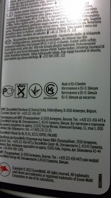

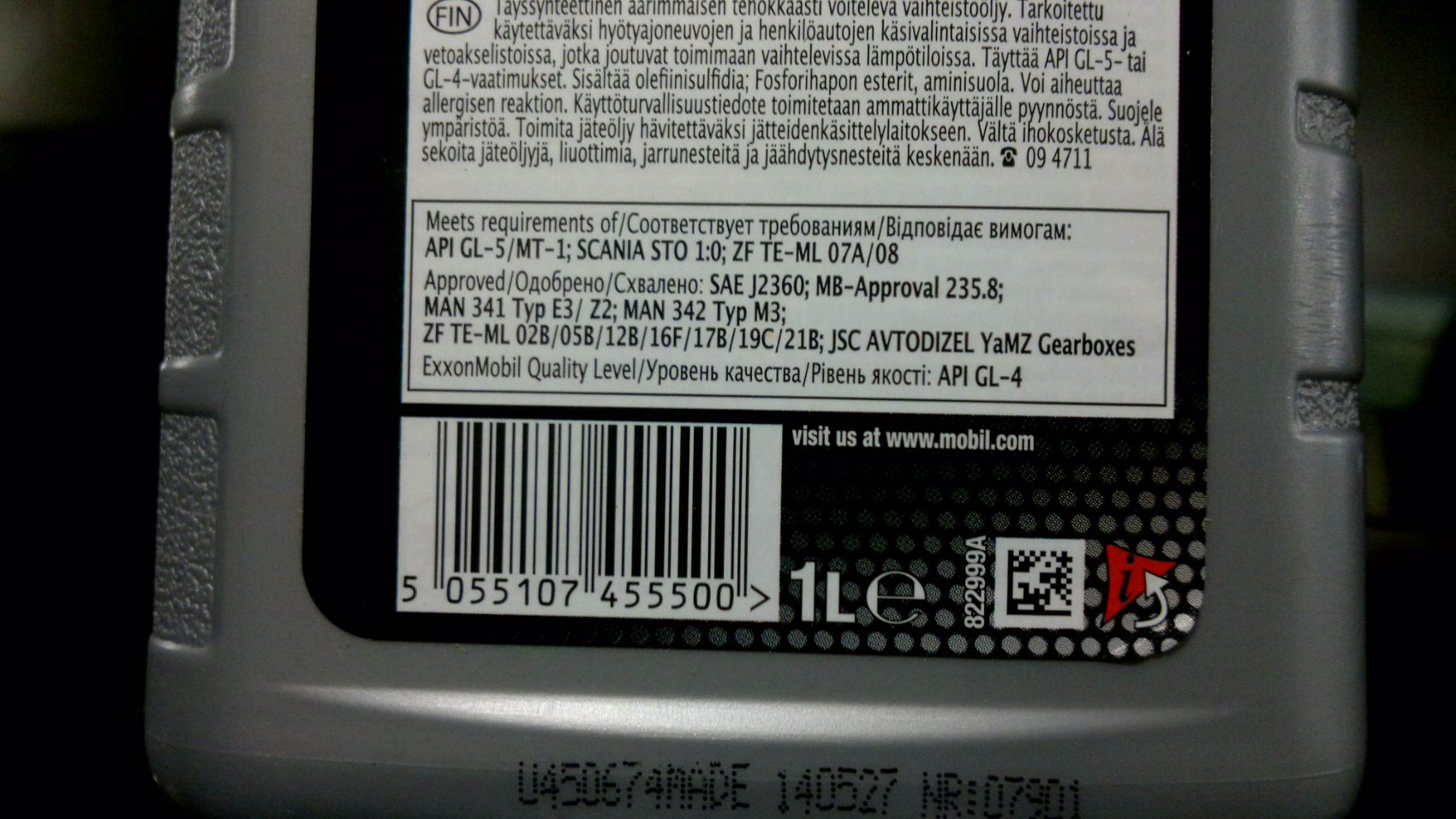

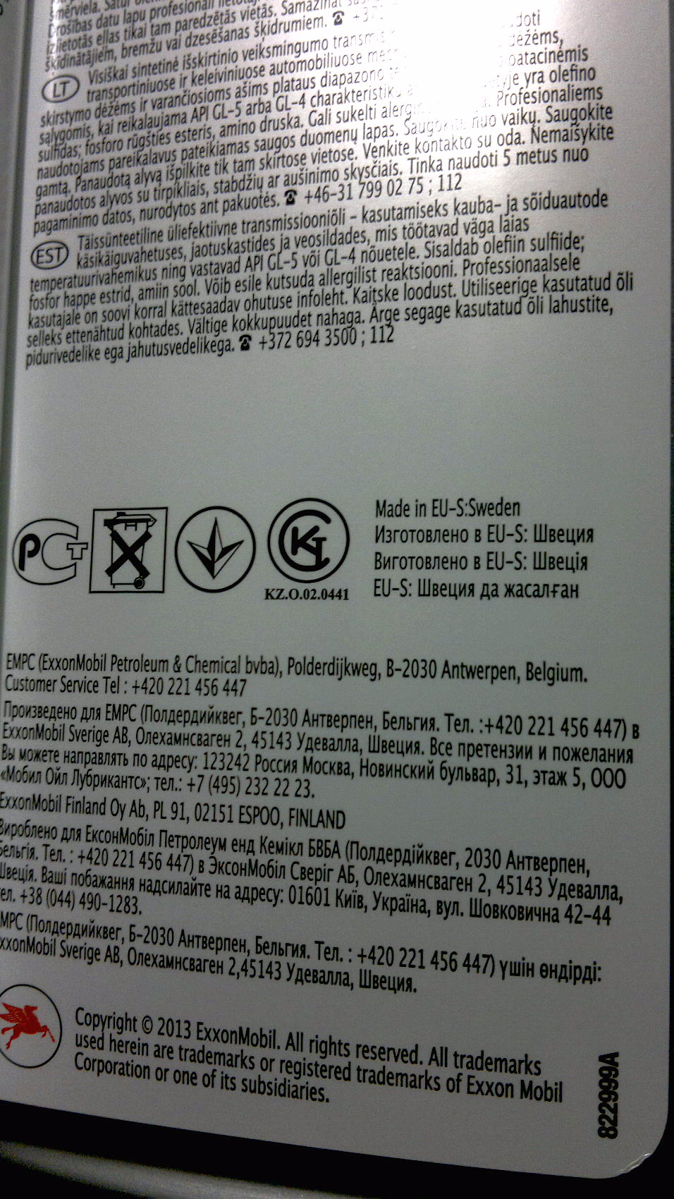

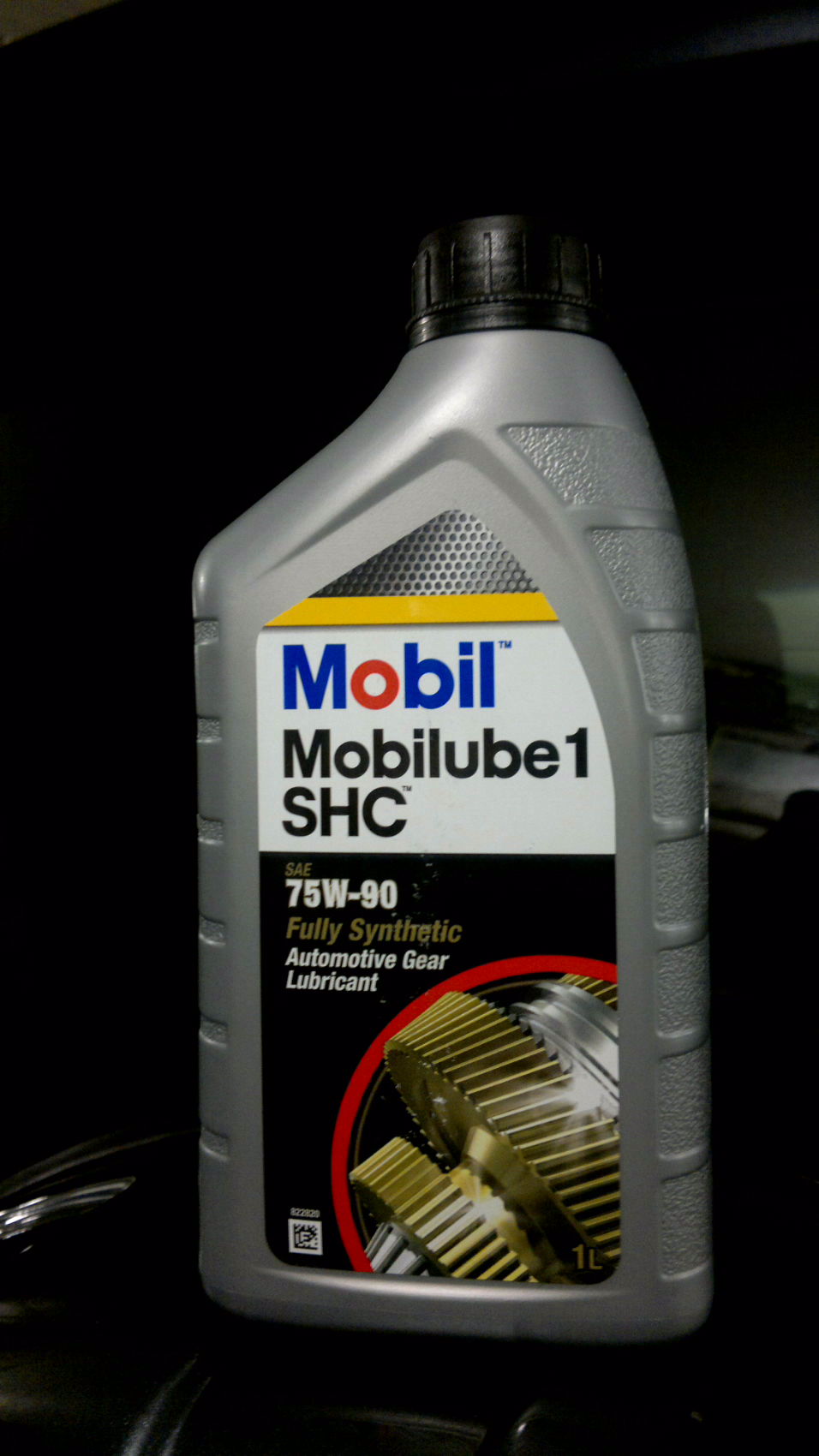

Кароч,надоела мну фся эта ромашишька вместе с кофэйной гущщей,пошёл я в гамаз и припукил ЕГО ::-D:
типа мадеиншведен
только вот озадачила малёхо примечание
уровень качества жээльчетыре и соответствуе требованиям жээльпять.Т.е. оно типаболее жээльчетыре штоле?
