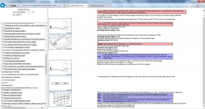

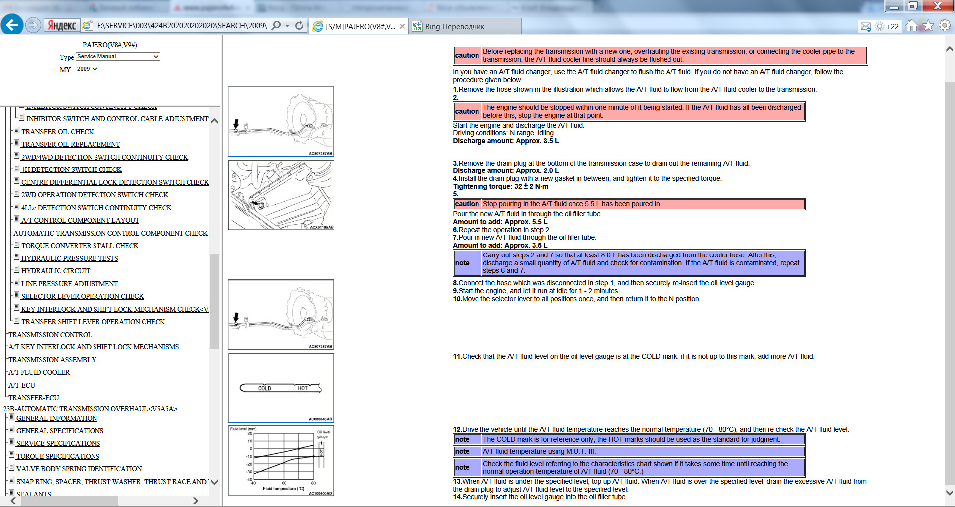

Нашел вот в SM о замене.Там тож с вытеснением старого новым,а про филтр даже не упоминае

Соответственно возникае вопрос,а замена филтра A/T есть ли необходимость и каким-нить регламентом предусмотрена?
