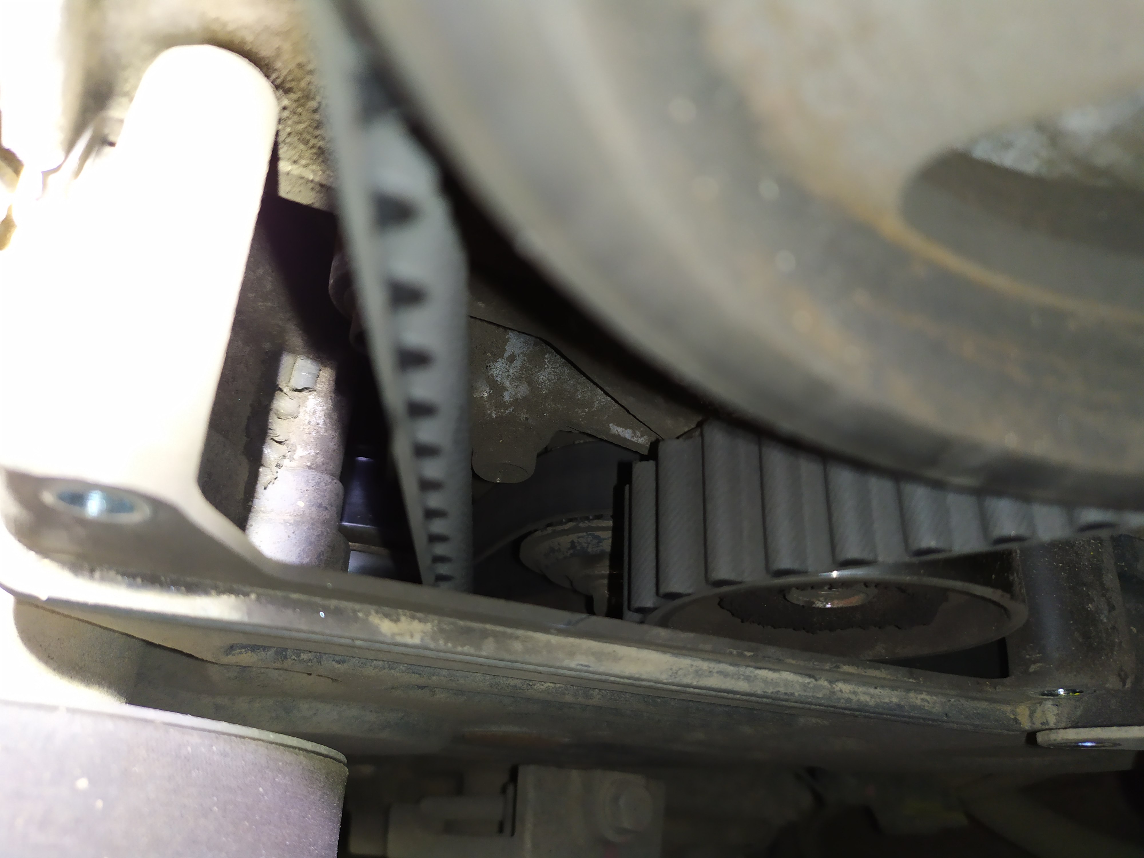

Ну вот видимо и я добежал до ремней.
Имеем MPS2 c пробегом 48тыс, начал движок "подтраивать" и немного подсвистывать. Скинул верхнюю крышку - ремень ГРМ выглядит как новый, но вот на выступах отсека нашлось некоторое количество резиновых крошек, практически срезанных зубьев, как я понимаю с ремня БВ.
До самого ремня БВ пока не долез, темно уже было, оставил в паркинге.
Я правильно понимаю, что теперь надо покупать полный перечень з/ч, вскрывать все до низа и менять скорее всего даже и ремень ГРМ?
Ремни как я понимаю сейчас лучше ставить Gates?

4D56 замена ремня ГРМ ,мучаюсь выбором .
Вообщем долез сегодня с фонарем к приводу ГРМ: сам ремень ГРМ я бы сказал в идеале, а вот на ремне БВ зубцы отсутствуют совсем (по крайней мере на том участке что виден сверху), но сам вроде цел и крутится на роликах (сантиметра на 3 провернул). С помощью пылесоса вынул из отсека куски зубьев насколько смог. Все родное, пробег всего 48тыс. Вот думаю теперь - стоит ли его кастрировать превентивно чтобы до сервиса доехать?
