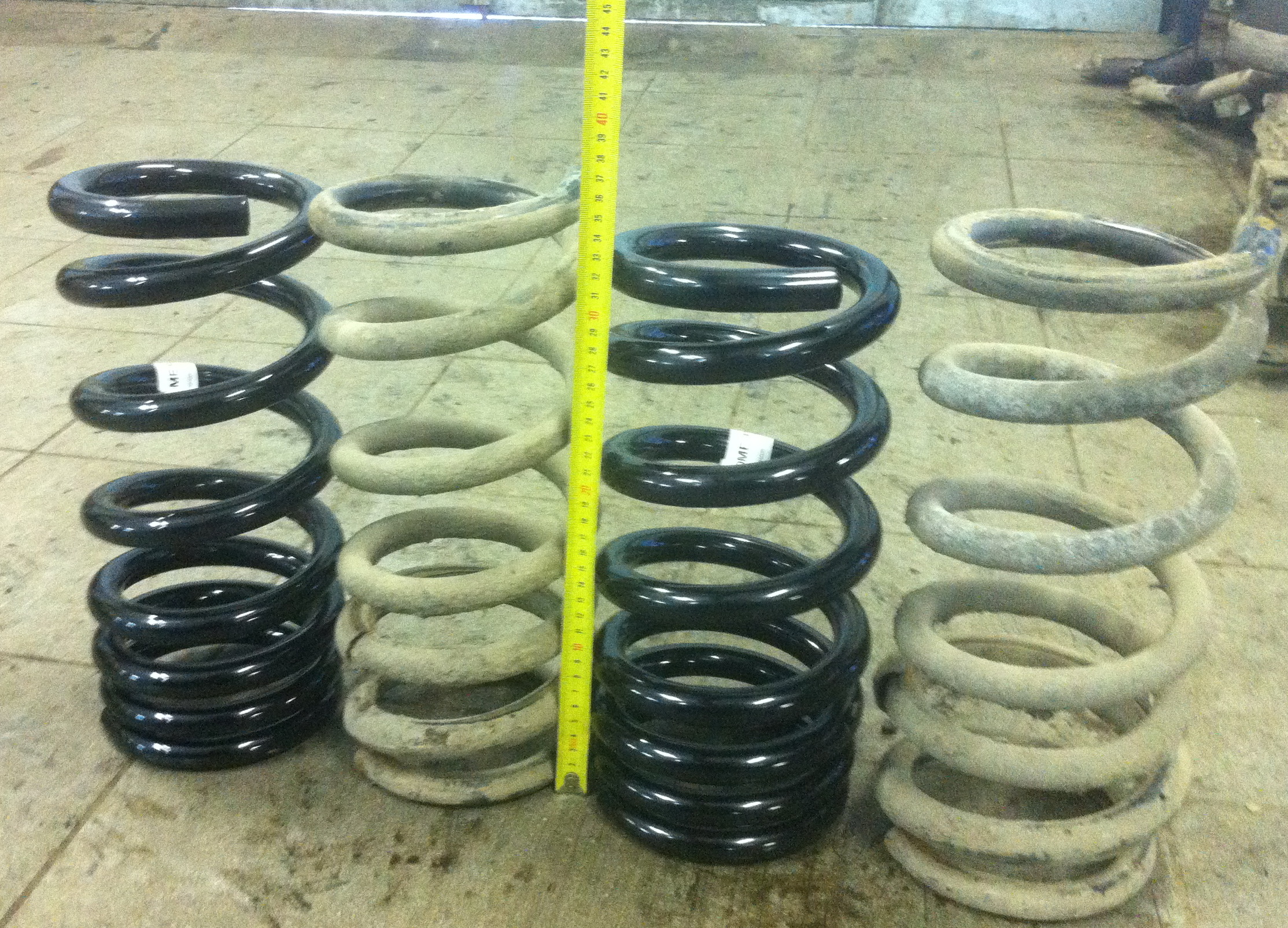

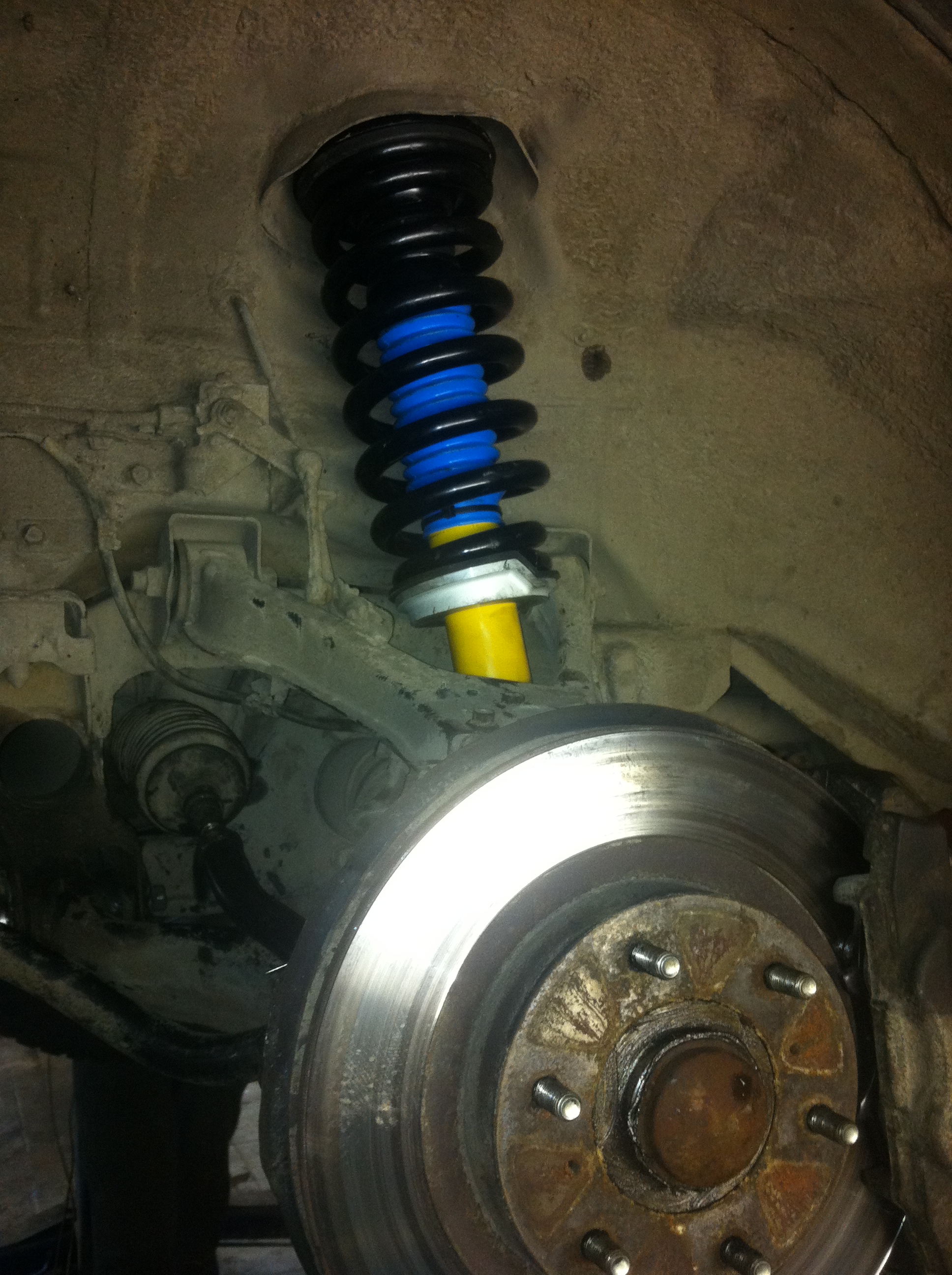

Комплект
Пружины OME
OME915 Пружина передняя ( До 50 кг.)
OME917 Пружина задняя (Medium) (Более длинная пружина А ставится со стороны бензобака.)
Амортизаторы Bilstein B6 Off Road.Газовые,однотрубные.
Передние 24-151368 (В комплекте поставки идут отбойник (на фото под пыльником),голубой пыльник с затянутым жгутом,гайка )
Задние 24-151375 (В комплекте поставки идут втулка,2 резинки,2 шайбы,шайка и голубой пыльник )

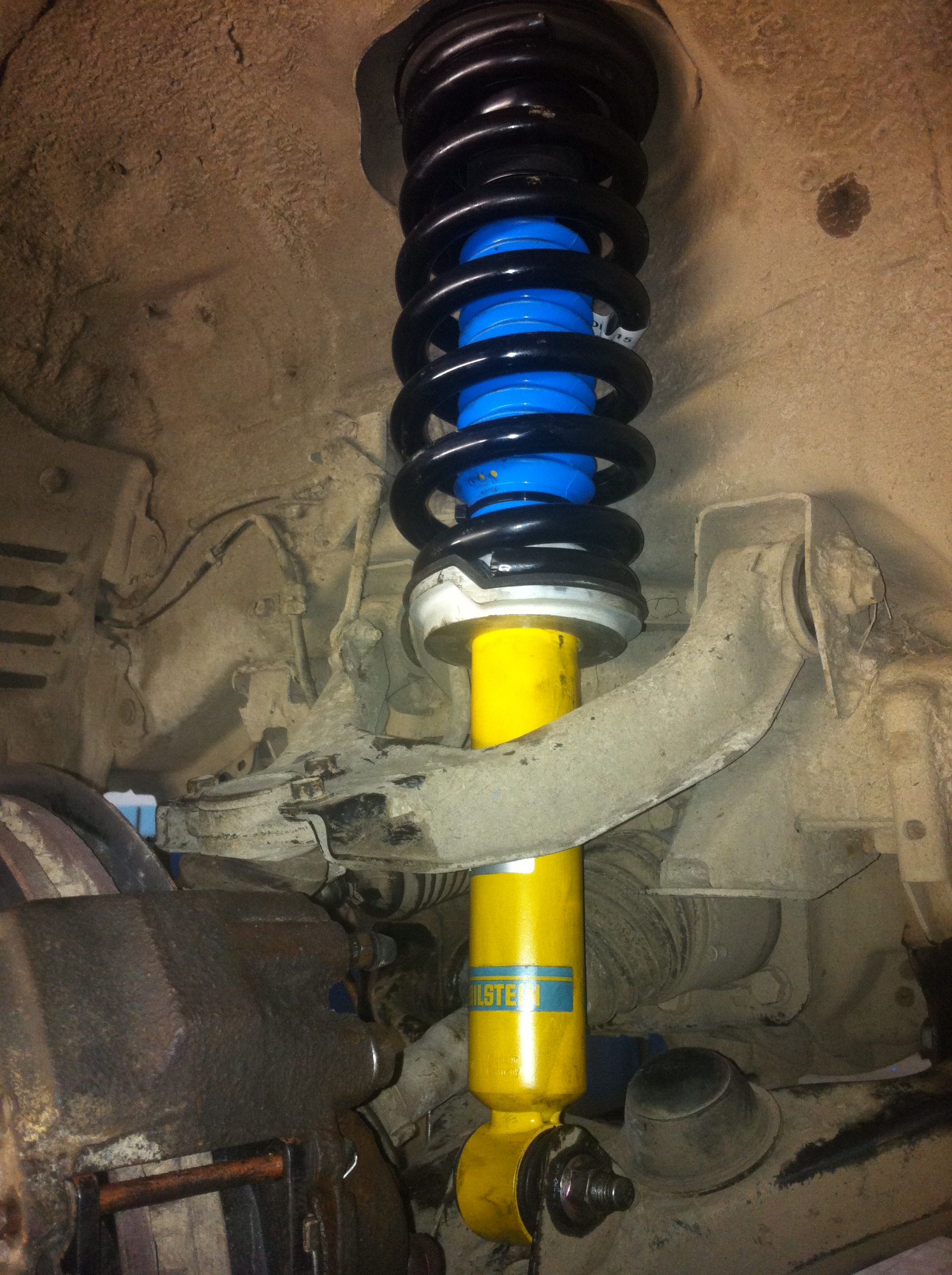

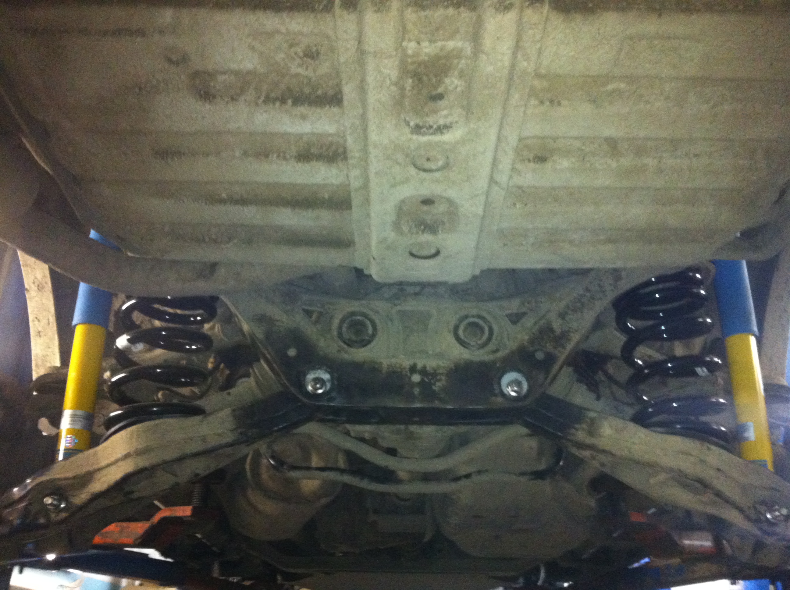

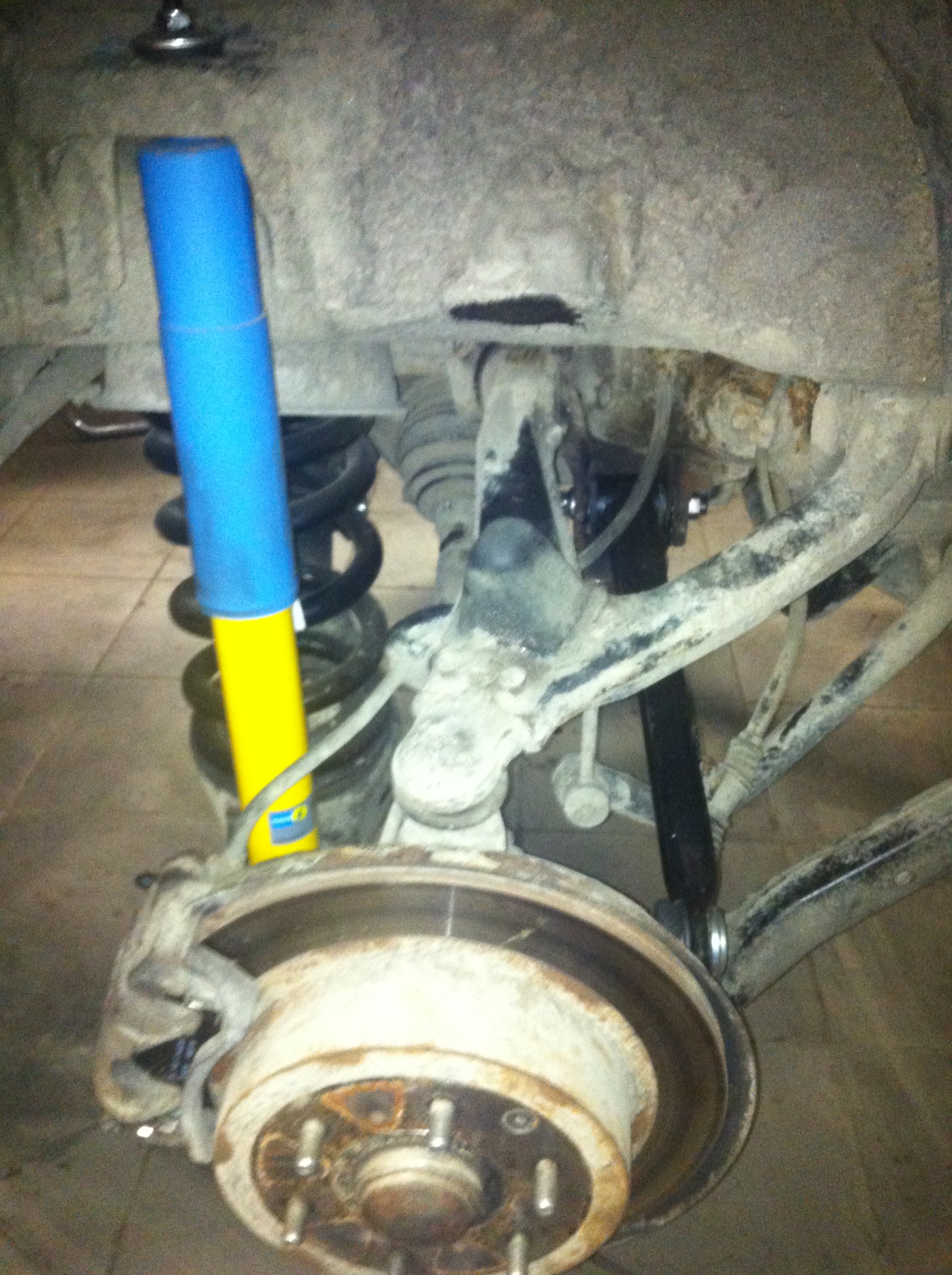

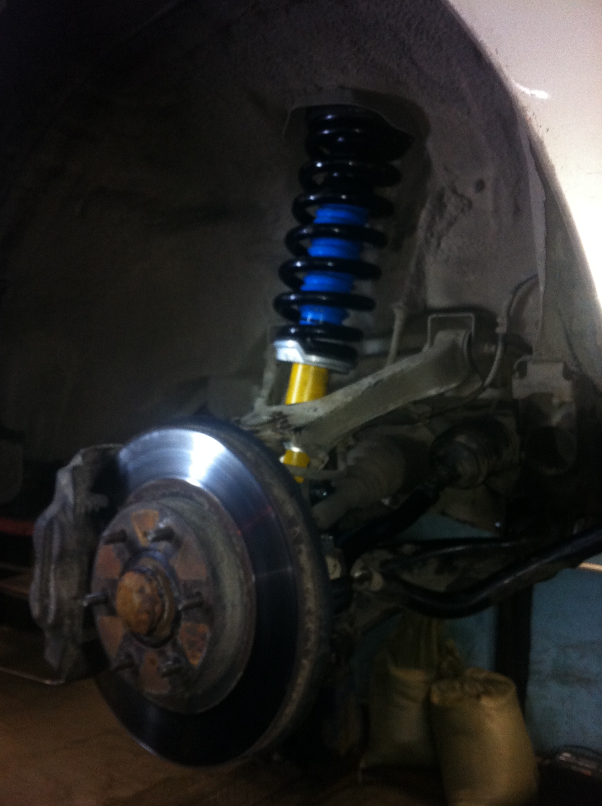

Установили, вот внешний вид, еще тепленькаи :*CRAZY*:

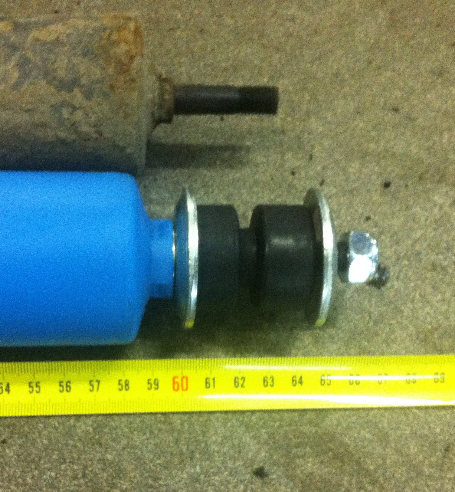

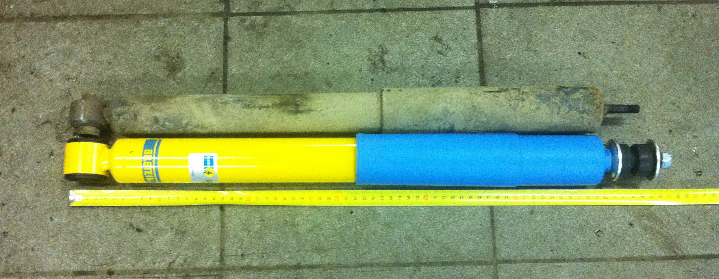

Задние амортизаторы в сравнении с заводскими.(верх заводских слегка отпилен из за закисания)
Пружины задние, в сравнении с заводскими.(Более длинная пружина А ставится со стороны бензобака.)

Kamanci писал(а):Очень интересен отзыв о амориках, как раз собираюсь bilstein покупать, как поставишь отпиши плиз пару строк.
Поставили, все очень собранное и упругое (не жесткое).
Пока что рано о чем то говорить, эксплуатация покажет.

А смысл ставить такие пружины от ОМЕ? Они же даже короче штатных, если лифт не нужен, то можно (и нужно) обойтись заменой амортов. Пружины чуть подсядут и аморты разработаются и будет жесть-жестянская.
P IV 3,2; instail;бежевый.
Teddybearr
Сообщения: 5109
Зарегистрирован: 27 апр 2008, 16:42
Двигатель:: 4m41 ТрубоДъзль
Мой автомобиль(и):: Pajero
Откуда: Ленинград
Благодарил (а): 13 раз
Поблагодарили: 86 раз
Re: JAOS vs OME (статистика пробега?вопросы?)
Сообщение Teddybearr »
Жека Оренбургский писал(а):
Посмотрим как оно будет.
Заводские просели за 150 тысяч, решил сделать усовершенствование.
Ниже то они ниже, но ..... Позже покажу

TeddyBearr999 писал(а): ..... Позже покажу
Значит секрет какой-то есть... (как в анекдоте) ::-[: ::-D:
Померьте, если не затруднит, расстояние от центра колеса (чтоб исключить различия профиля резины) до крыла, сравню со своим.
Оки,доки.
